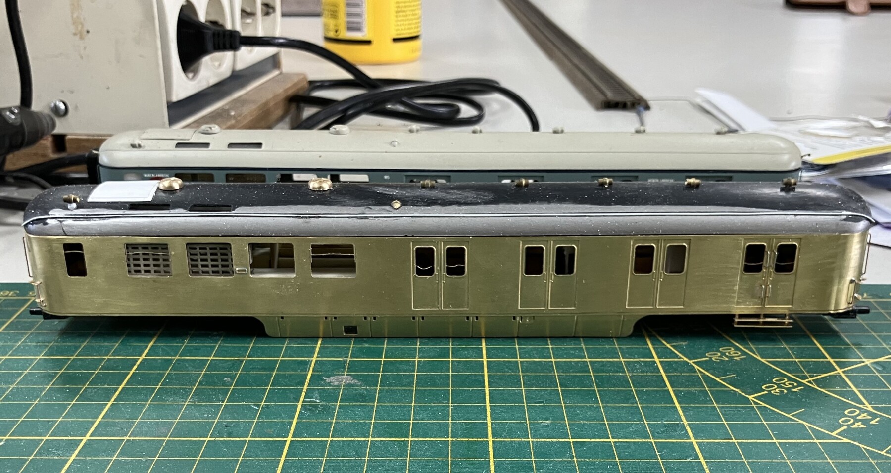

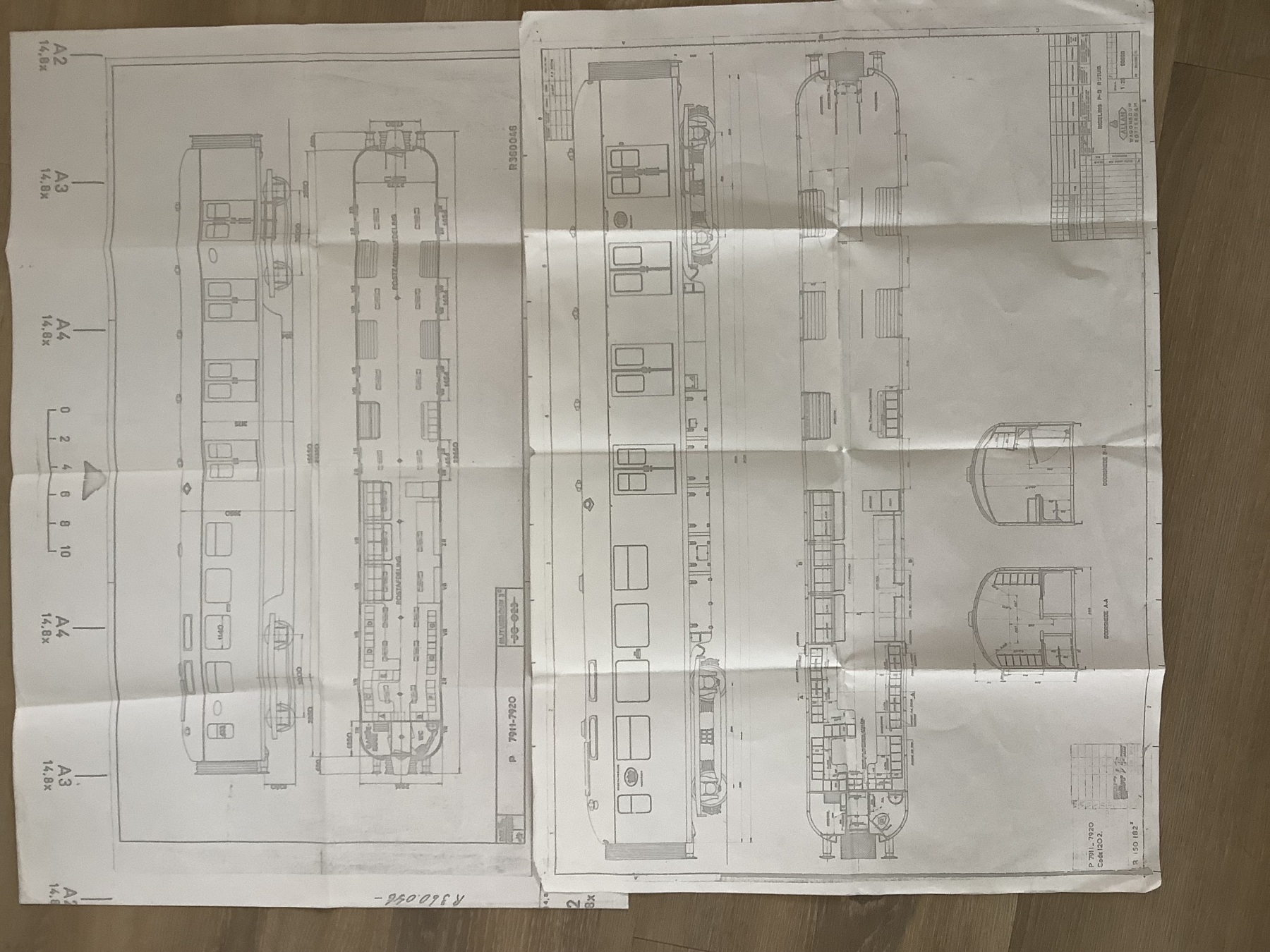

Dat is een prima vondst (y) Kennelijk was deze ventilator een standaard onderdeel dat je bij een leverancier kon bestellen. Misschien zijn er gedetailleerde tekeningen te vinden van dit WL rijtuig waar we wat mee kunnen doen.
Ik ga mijn LS rijtuigen eens opzoeken om het nader te bekijken.

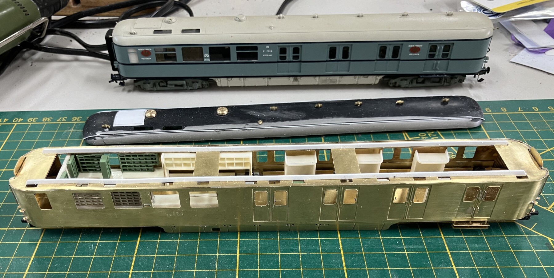

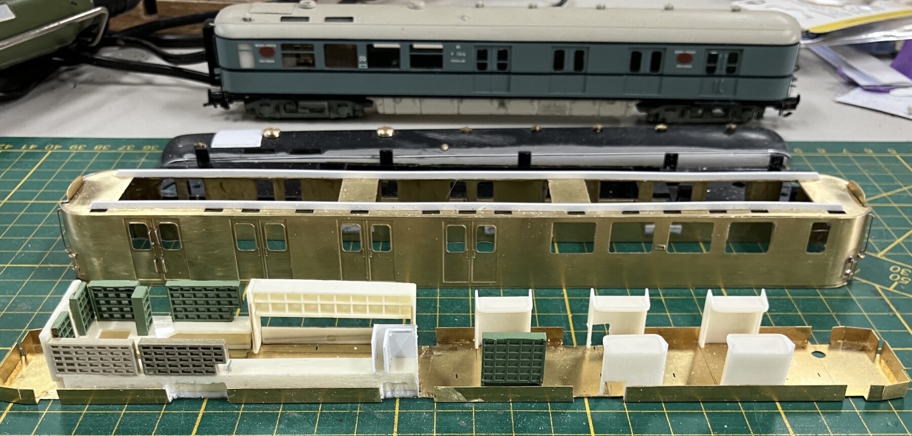

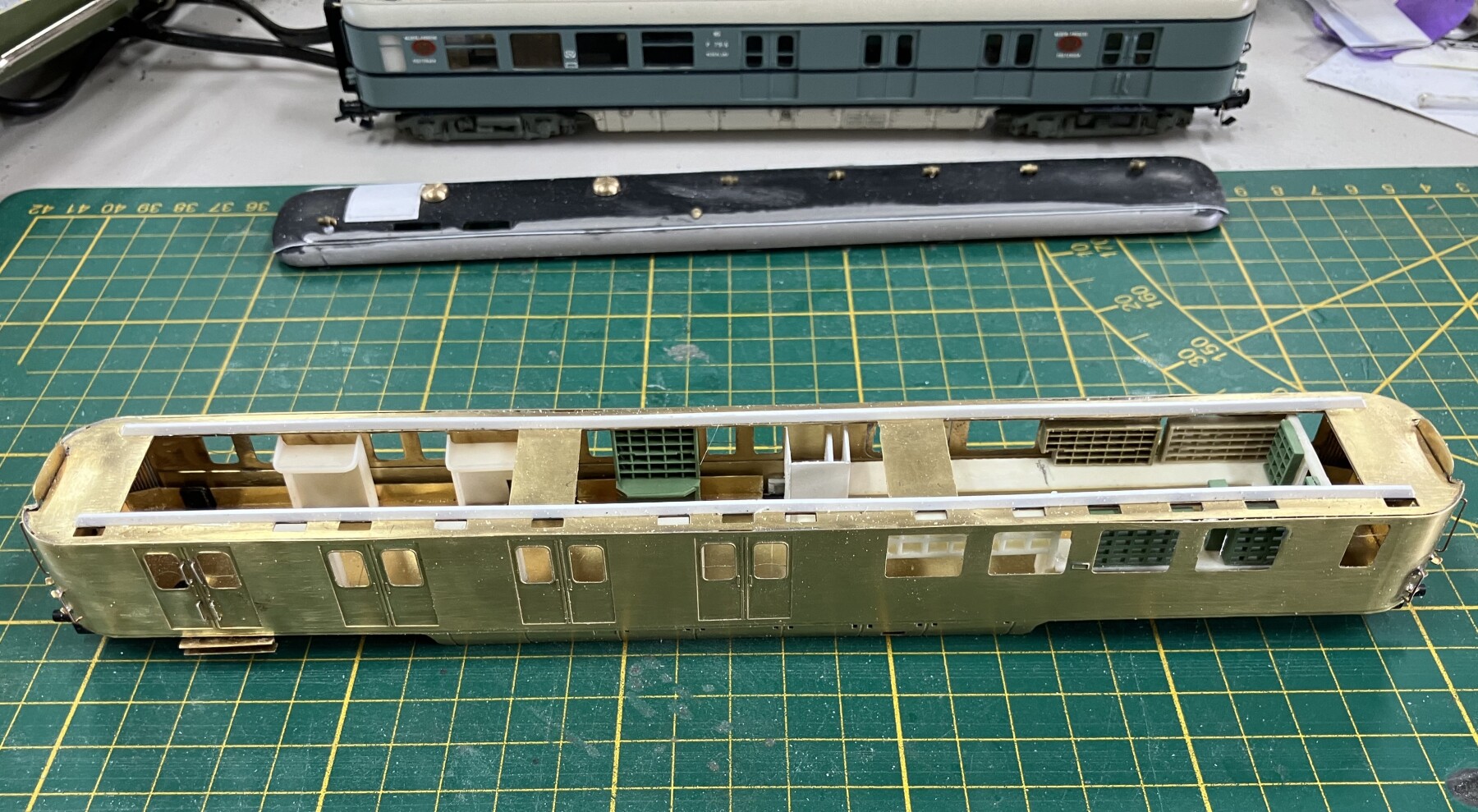

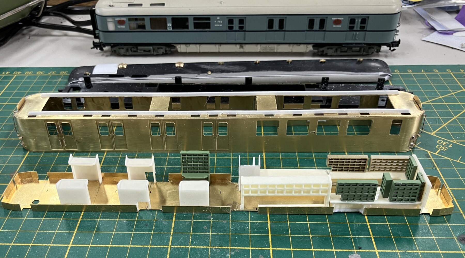

Ik mijn LS WL rijtuigen eens te voorschijn gehaald en ik vind deze ventilatoren ook op andere wagens zoals b.v. de Cote d'azure rijtuigen en de WL die bij de ZLSM rijd. De ventilator bestaat uit drie deeltjes t.w. twee halve maantjes en het ronde middendeel. Ik heb nog niet gekeken aan de binnenkant van het dak om te zien of dit gelijmd is of simpel er in gestoken. Als het erin gestoken is dan kan je ze er uithalen om daar een afgietsel van te laten maken.
Vandaag weer lekker kunnen bouwen aan het postrijtuig. Ik ben nu verder gegaan met het interieur. In de kit zitten de daarvoor benodigde afgietsels Een tekening hoe het er uit zag liet Rob Ellerman zien.
Ik heb een deel van de afgietsels vervangen door de Artitec Pec versie. Deze had ik een tijdje terug gevonden in de Artitec beurs grabbelton. En dan is het een middagje werken om het intrieur in elkaar te zetten.
Daarmee is de ruwbouw we zo een beetje klaar en kan er geschilderd worden.
Rob
YouTube
Mat 46
Mat 40

Rob, met welke reden heb je die Artitec interieurdelen gebruikt ipv wat er is meegeleverd?
Gr.
Edsko
  • Stroomlijners, mijn favorieten
  • Berichten: 1182
    • Mijn YouTube filmpjes
Re: Bouw van postrijtuig P 7911-7920 (plan C) van FRIE
« Reactie #79 Gepost op: 22 May 2024, 22:40:14 »
Edsko,
In de kit zaten niet voldoende loketkasten. In plaats van even bij Erwin te reclameren heb ik gekeken in mijn voorraad naar de Pec onderdelen. En daar ben ik een beetje doorgeslagen ::)
Je kan ze zien want ze zijn resedagroen. Ook tussen de twee bagagedeuren zit een loketkast die gebruikt werd voor het sorteren van de expresspost en de aangetekende stukken.
Ik vond op youtube twee filmpjes over het postvervoer
<a href="https://www.youtube.com/v/4eZ_1zulA5g" target="_blank" class="new_win">https://www.youtube.com/v/4eZ_1zulA5g</a>
Vanaf 6:00 zie je het interieur
<a href="https://www.youtube.com/v/QkSScmAMDrw&amp;t=360s" target="_blank" class="new_win">https://www.youtube.com/v/QkSScmAMDrw&amp;t=360s</a>
Rob

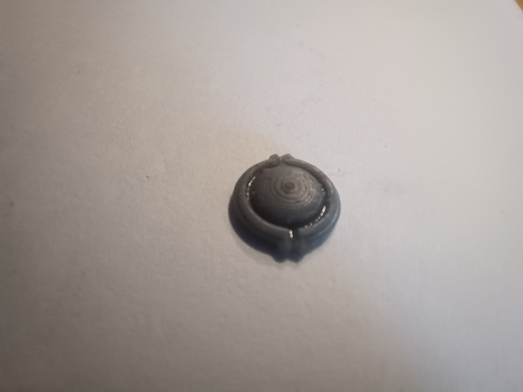

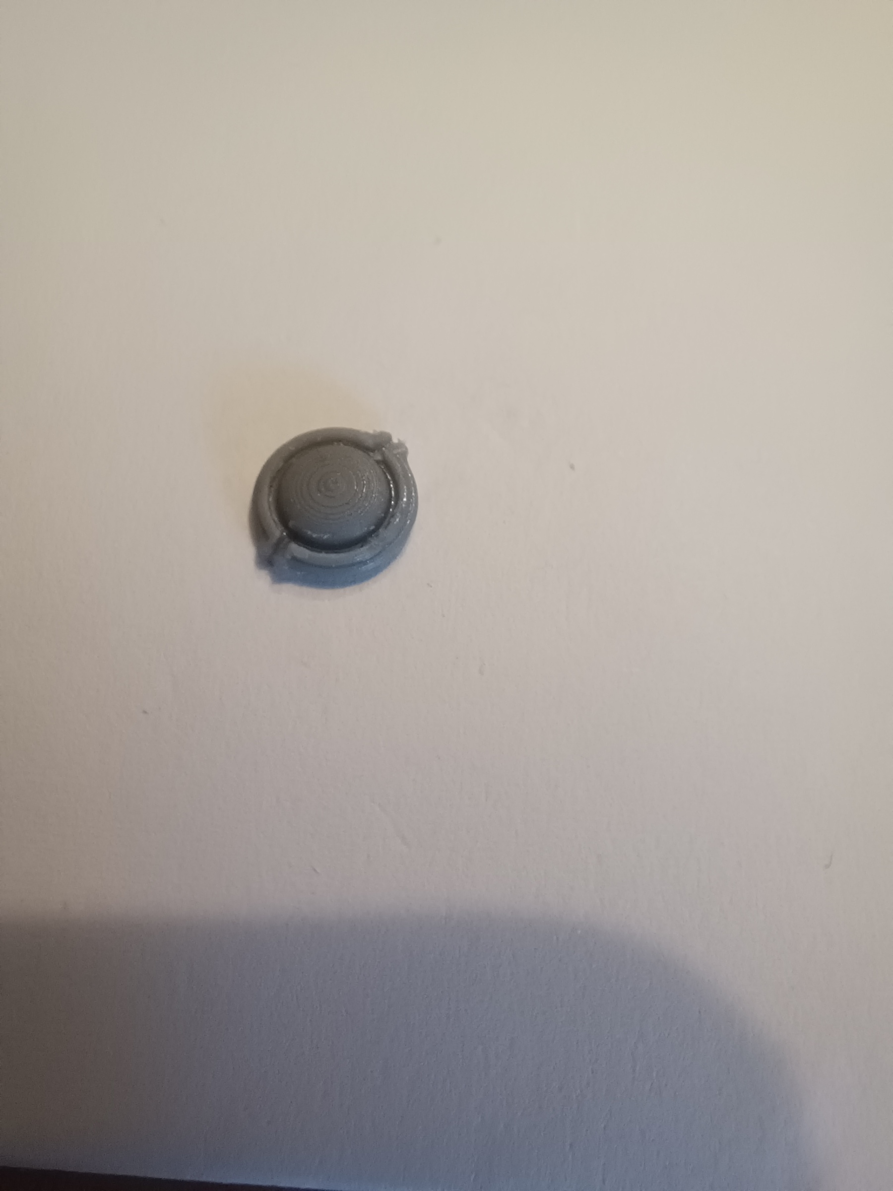

Het luchtrooster dat ik aan de linkerkant toonde is aangepast met de zijopeningen en de verdieping als rand.
Eerst maar eens printen en dan kijken of het voldoet aan jullie wensen.
Ik ga uit van 7 mm rond en bijna 2 mm hoog.

« Reactie #89 Gepost op: 24 May 2024, 13:31:27 »
Nu snel door naar Zoetermeer.
Net van de printer.
