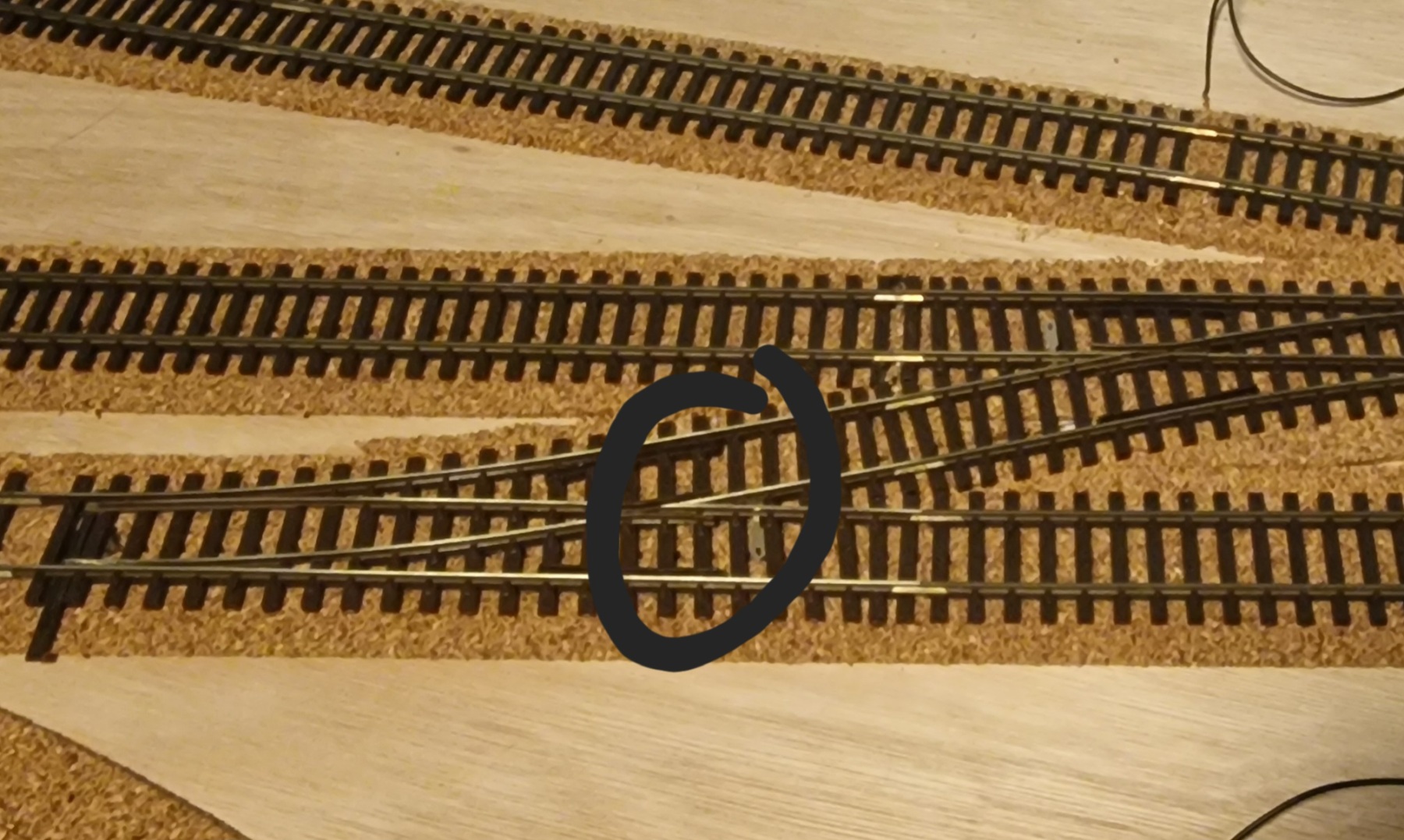

Als ik met een trein dit wissel oprijd krijgt die kortsluiting als die ongeveer op het omcirkelde punt rijd.
Draden zijn goed met elkaar verbonden. Daar ligt niet het probleem.
Ben ik iets vergeten of wat doe ik niet goed?
Groet Arjan

ik zie alleen maar metalen rail lassen. Ik zie geen zaag snede, maar misschien onder het rechter deel van de cirkel?

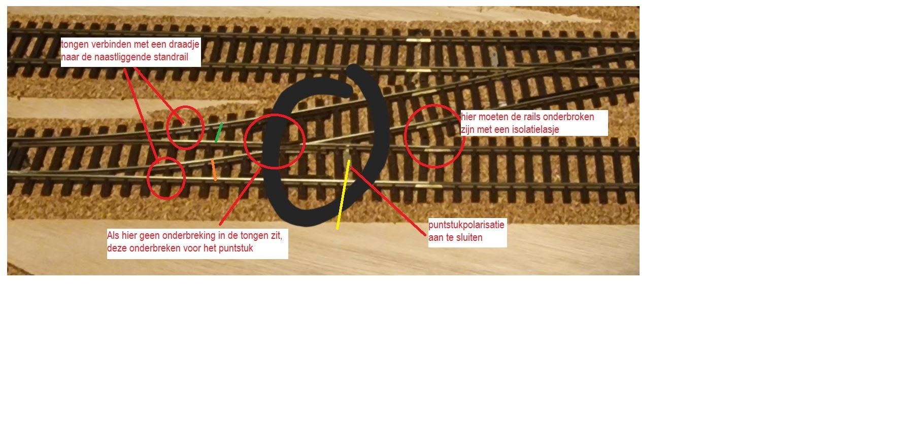

Arjan,
Dit lijken me Tillig Elite Wissels.
Je mist een aantal belangrijke zaken:
- puntstukpolarisatie is niet aangesloten (klein pennetje aan het puntstuk)
- er is geen onderbreking in de sporen achter het puntstuk
Je gaat de tongen voorzien van stroom door deze aan de standrail aan te leggen. Lukt goed zolang je sporen mooi en netjes blijven.
Van zodra er zich wat vuil of verf tussen nestelt is het contact om zeep en rijd je trein zelf niet 'over' de wissel.
Daarom ook de tongen verbinden met de standrails en net voor het puntstuk ook isoleren van het puntstuk.

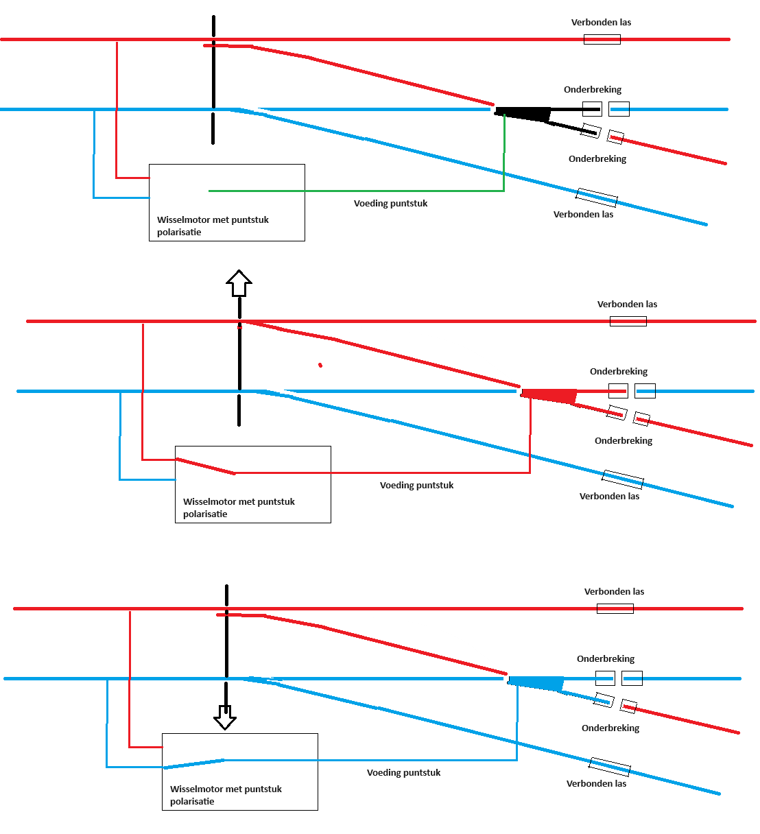

hier een schematische tekening hoe het moet.
grtjs

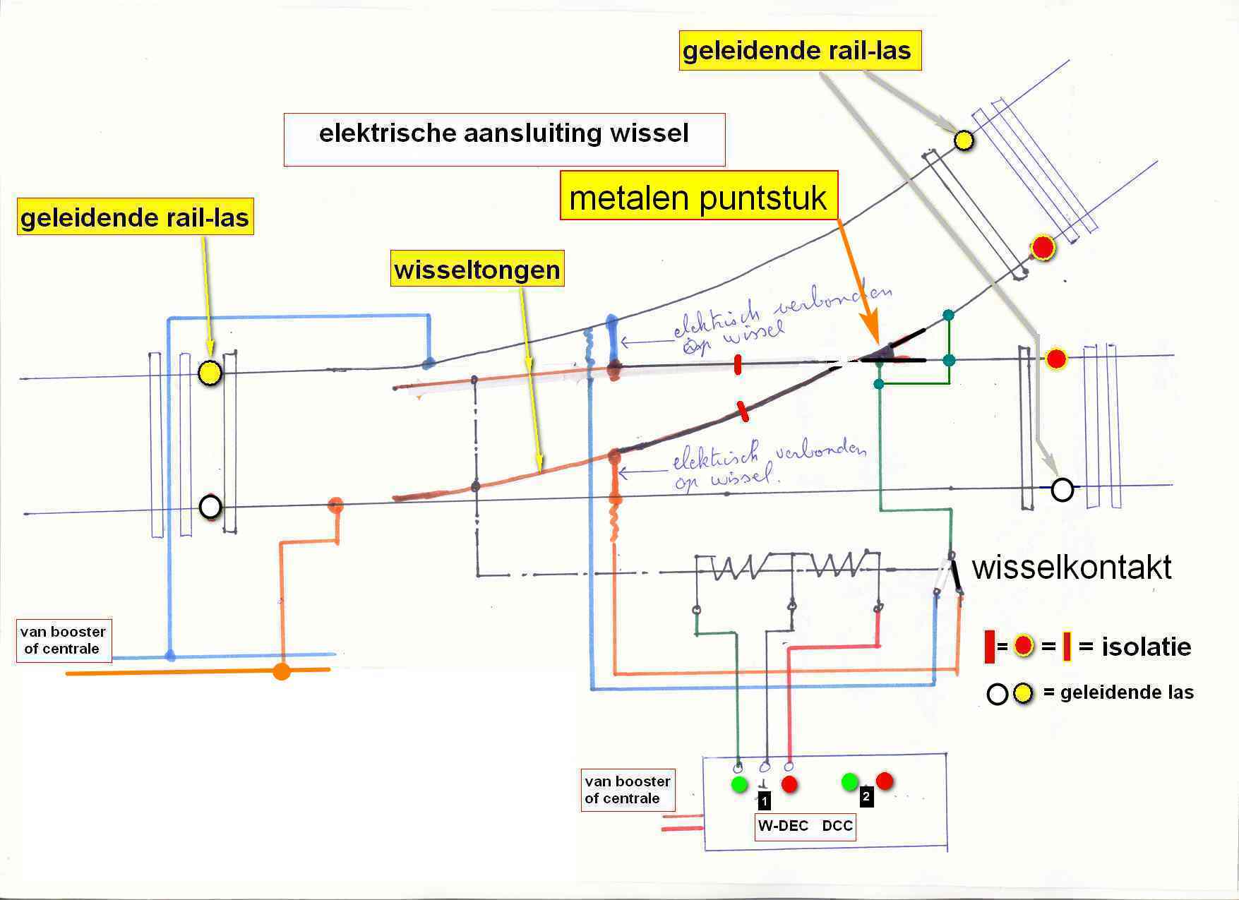

Misschien is dit schema wat eenvoudiger te begrijpen, vooral als je je wisselmotor het puntstuk laat schakelen.
RETROBAHN A.G.

Daarmee dat ik ook aangeef op de tekening waar je het beste onderbrekingen en aansluitingen kan maken.
