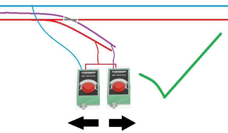

Het enige wat ik kan bedenken, omdat je het hebt over zowel links als rechts van de wissel, dat je een verkeerde aansluiting gemaakt hebt.
Als je het doet zoals hieronder weergegeven dan kan er geen kortsluiting zijn.

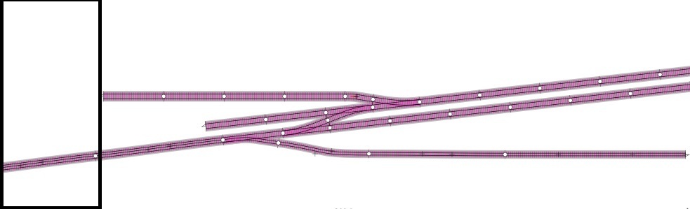

Hieronder het gehele baanplan. Overal rijd wat behalve het h0e gedeelte
Het ziet er niet naar uit dat het middelste rail en de gemeenschappelijke rail gekoppeld zitten met elkaar
MartinRT
  • Berichten: 542
Re: Trein krijgt kortsluiting op wissel
« Reactie #33 Gepost op: 24 December 2024, 21:06:53 »
Als je links de H0e middenrail van "rood" voorziet, maar rechts van "blauw",  dan heb je kortsluiting.
Als je ze allebei van "blauw" voorziet, dan rijdt er niks, maar heb je geen kortsluiting.
Heb je eigenlijk wel kortsluiting of rijdt het niet ?
Als je het goed aangesloten hebt zoals aangeduid en er is toch kortsluiting, dan ligt er ergens iets op de rail (spijkertje ?), maar dan ligt het niet aan de wissel.
Iets anders kan ik niet verzinnen.   Of maakt je loc kortsluiting ?  Wat gebeurt er als die er niet op staat ?
« Laatst bewerkt op: 24 December 2024, 21:09:15 door MartinRT. Reden: toevoeging »

In dit geval gaat het niet over een wissel! Het is puur een smalspoor dat uit het normaalspoor draait. Dit ding heeft geen bewegende delen (wisseltongen) maar wel een geïsoleerd puntstuk. Er hoeft dus ook niets gepolariseerd te worden? Dat hangt er vanaf of TS analoog of digitaal rijdt en dat heb ik in dit draadje nog niet gelezen. Maar is wel cruciaal.
Bij analoog rijden dien je, om van richting te veranderen, de polariteit van de railstaven om te draaien. En dat gaat bij dit ding een probleem vormen indien je alleen de HOe baan ompoolt.
Dus de grote hamvraag aan TS is waarmee rij je? Analoog of digitaal.
In geval van analoog dien je het gecombineerde gedeelte van de H0 baan mee om te polen.
Bij een digitale baan zijn met grote waarschijnlijkheid ergens aansluitdraden verwisseld.
Dit is niet waar. Je kan gewoon bij 2 trafo's 1 van de uitgangen aan elkaar aansluiten en dan nog steeds tegen elkaar inrijden.
« Laatst bewerkt op: 25 December 2024, 10:28:09 door bask185 »
Train-Science.com
Train-Science github
It ain't rocket science ;-)
Mark D.
  • Berichten: 1225
« Reactie #36 Gepost op: 25 December 2024, 11:13:32 »
en waar sluit je dat groene dan op aan?
geen serieuze modelbouwer.
Het gaat om het plezier.
  • Berichten: 8087
« Reactie #37 Gepost op: 25 December 2024, 11:16:54 »
Volgens mij gewoon een vinkje om aan te geven dat het zo zou moeten werken  ;D
