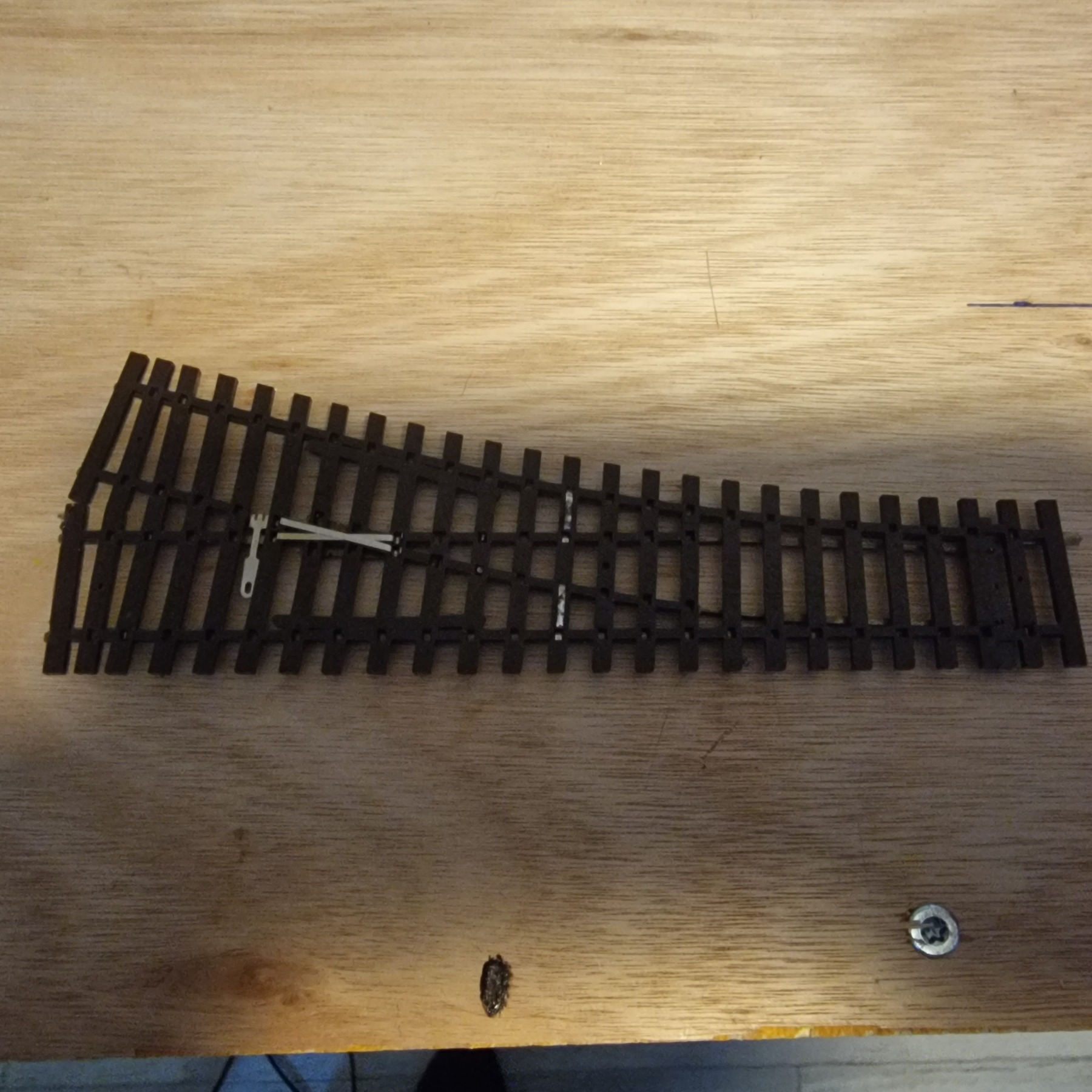

Toch wel een gefundeerde aanname. Frans wees op het soldeeroogje aan het puntstuk. Ken jij een ander merk dat zo'n soldeeroogje heeft?

En de tongen van de wissel zijn in één geheel. Daarin ken ik alleen Tillig en Weinert en die laatste is het zeker niet.

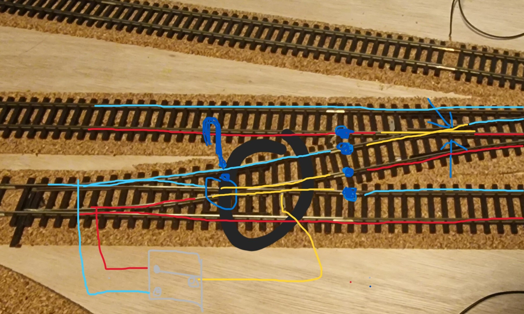

Het belangrijkste is dat je isolaties aanbrengt achter beide railstaven van elk puntstuk. Dat voorkomt het probleem van kortsluiting.

Daar gaat het toch niet om. Het is ook duidelijk te zien dat het geen plastic puntstuk betreft.
dat het puntstuk via dat lipje zijn stroom kan krijgen is prima, dat de tongen zijn verbonden met de rails is ook helemaal okay.
plastic lasje aanbrengen is ook nog te doen, blijft die doorlopende tong een dingetje.
Dus rechts van dat glimmende kruis en links van de verbindingen tussen de tong en railstaaf moet iets gebeuren.
Ik kan op de foto op de eerste pagina dat niet goed zien, lijkt wel een spleetje te zitten.

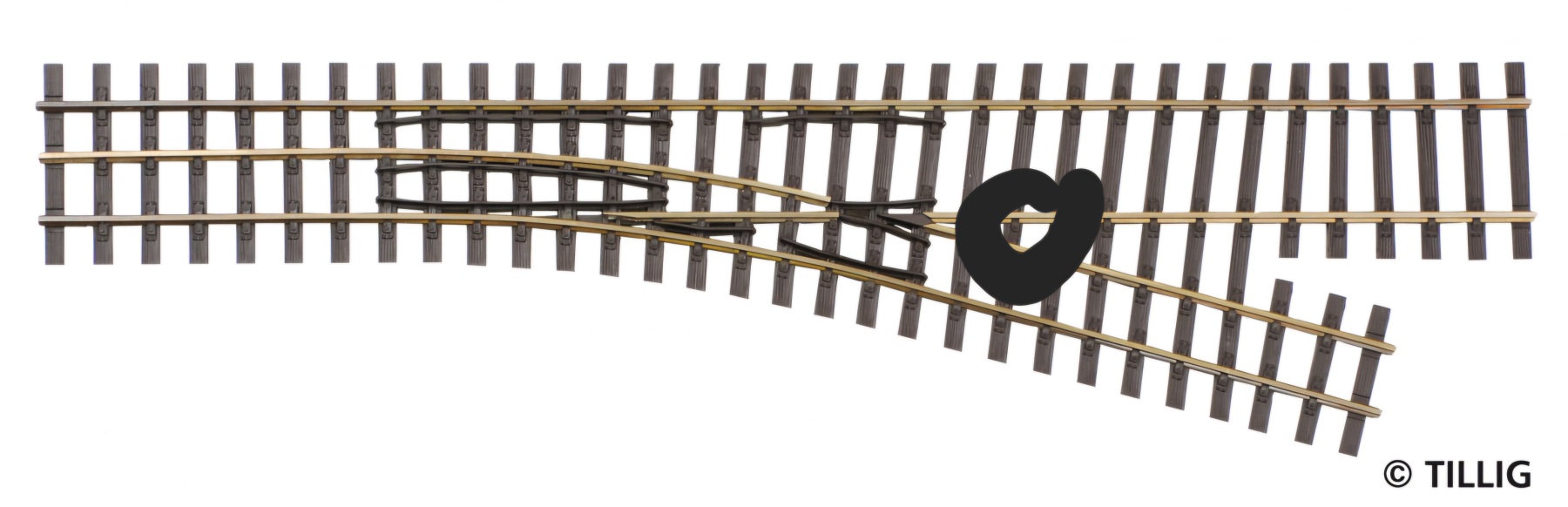

Er hoeft daar helemaal niks te gebeuren. Alleen al het feit dat de tongen zijn verbonden met de aanslagstaven maakt duidelijk dat ze geïsoleerd zijn van het puntstuk. Als dat niet zou zijn, zou je altijd kortsluiting hebben.
Foto's van de bovenkant zijn te zien op de site van Tillig en van talloze winkels. Daar is ook duidelijk te zien dat er een onderbreking zit tussen tongen en puntstuk.
Dat klopt. Alles rechts van het spleetje wordt gepolariseerd, alles links niet. De tongen hebben een vaste verbinding met de aanliggend spoorstaaf.
Overigens: de soldeerlip wil nog wel eens loslaten / slecht contact maken. Vervelend als je wissel al in de ballast ligt. Ik haal het lipje weg en maak een dubbele soldering met een langer stukje gestript draad.
Daar zit inderdaad al een kleine spleet tussen.

Arjan, jouw bovenstaande plaatje is geheel duidelijk.
Breng isolaties aan op het puntstuk en zorg voor een correcte polarisatie.  Dan ontstaat er geen kortsluiting meer.
Tenzij je zo'n dikke wielen hebt of dat ze zo slecht zijn afgesteld, dat ze een verbinding maken tussen de rode en blauwe rail, kortsluiting dus, vóórdat ze het gele puntstuk bereiken. Maar dat zou wel heel uitzonderlijk zijn.

Als de wielen zo dik zouden zijn, dan zouden ze helemaal niet door het puntstuk komen. Onwaarschijnlijk probleem dus.
