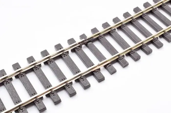

Even een ander onderwerp, hoewel het wel met de bouw te maken heeft.
Ik heb inmiddels schaduwstation Warffum af, en ben nu aan Roodeschool begonnen. Ik had daarvoor meer rails nodig en kwam een leuke aanbieding tegen van 25 flex voor 80 pond.  Bij ontvangst bleek dit rails te zijn van ‘Legacy Models’, een merknaam van DCC Concepts, misschien beter bekend onder die naam.  Het rail is code75, net als het Peco rail wat ik al gebruik, en erg mooi gedetaileerd, en daar zit het probleem.  Deze details van bouten en moeren zijn zeer exact uitgevoerd dat veel van mijn wagons en ook locs met de flenzen over deze details stuiteren.  Ik had zoiets wel verwacht als het modellen zijn zoals klassiek Lima etc met die pizza snijder flenzen, maar modernere NEM profielen had ik dat niet verwacht…
Links Legacy Models, rechts Peco , beide code 75
Code 75 is dus niet allemaal het zelfde , ik ben in contact met de winkel om het terug te sturen , maar wilde dit even delen voor geval anderen dit rail materiaal tegenkomen en overwegen dit te gebruiken.  Wielen met een fijner profiel dan NEM ( bv het van orgine amerikaanse RP25 profiel) werken prima.   Maar bij deze, een gewaarschuwd mens ………..

Heb overigens van de winkel gehoord dat de fabrikant mogelijk een tooltje heeft om dit aan te passen, dus ik laat weten hoe dit verder verloopt.
