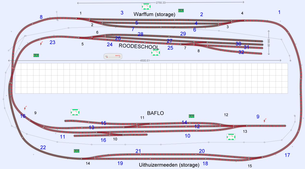

Inmiddels weer wat verder, maar wilde jullie het sporenplan ook niet onthouden, want het blijft niet bij Roodeschool, alhoewel we daar wel zijn begonnen, maar de wereld wordt wat groter.
We gaan rijden tussen Roodeschool en Baflo, middels een rondje over zolder. (anderhalf keer..) .
Hieronder het sporenplan.  Als je van Roodeschool vertrekt, ga je via een kruising (die er in de werkelijkheid niet lag uiteraard), richting Uithuizermeeden (wat wordt gesimuleerd door een 2 sporig schaduw station) en is in werkelijkheid ook het volgende station. Dan slaan we even wat plaatsjes over en komen we in Warffum aan, ook als schaduw station uitgevoerd (3 sporig) en dan via dezelfde kruising komen we uiteindelijk in Baflo aan.
Waarom Baflo? Omdat dit station een ander type station's gebouw had, er ook wat goederen vervoer / verkeer (met een ladingmal en weegbrug in het verleden), en omdat Sauwerd al heel mooi is gemaakt door anderen ;-)
Hier ook de situatie op een landkaart (geleend van 'klassieke beveiligingen', maar even met wat pijltjes geïllustreerd).    De zwarte nummers zijn overigens de nummers voor de wissels, en blauw zijn bezet meld zones.   e.a. is inmiddels ook te zien in m'n laatste (Deel 4) video, waar ook het begin van de bouw van de baan is te zien :-) Zie mijn Youtube kanaal.  https://www.youtube.com/@Groningermodelrailway
