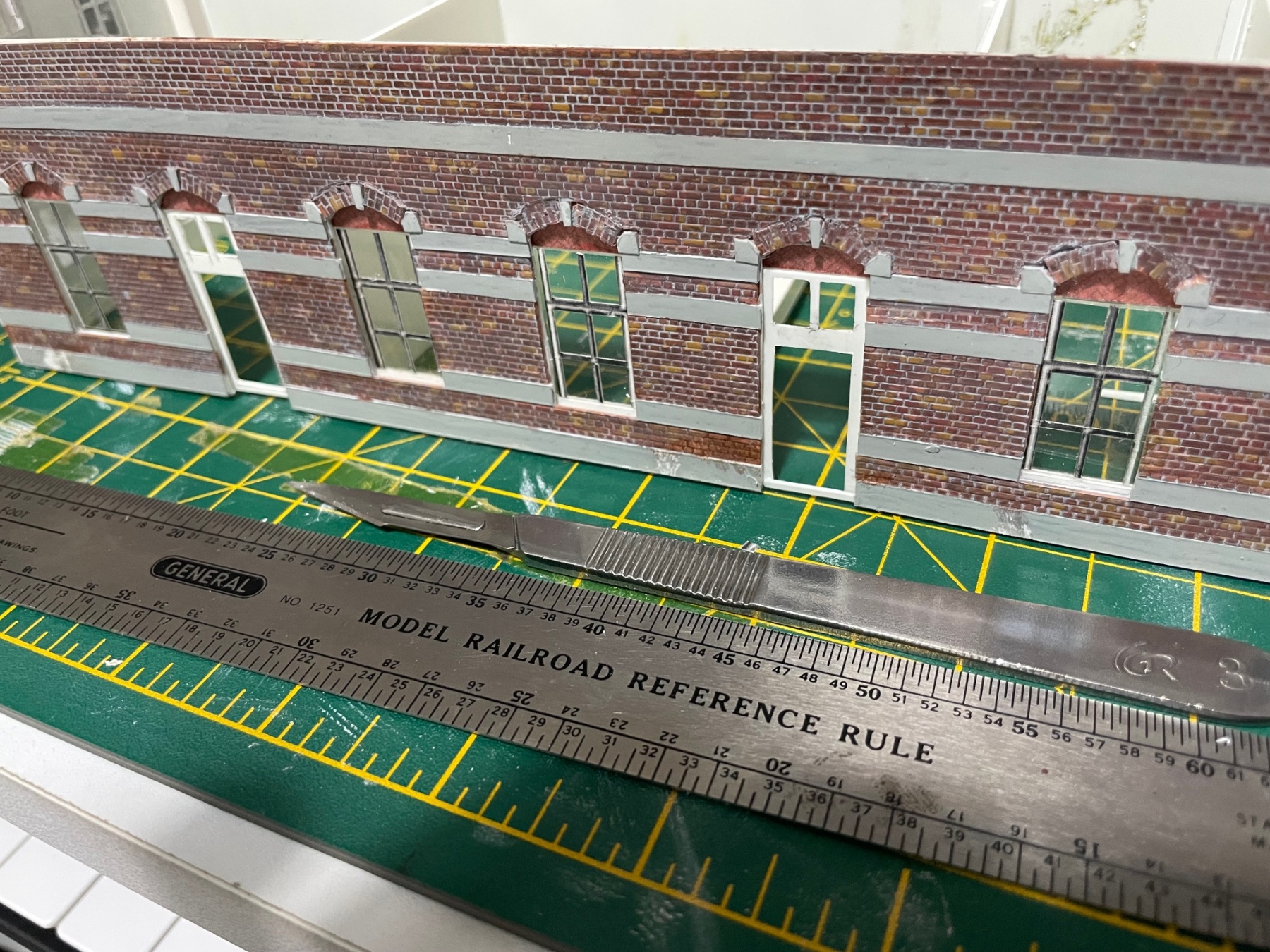

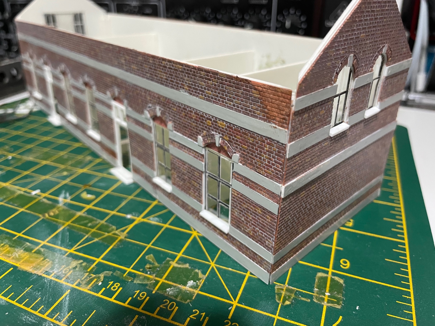

Verstevigings wandjes geplaatst waardoor alles veel haakser staat, en aan de straatzijde nu alle ramen er in.

Even doorbijten en alle ramen nu gezet. Vensterbanken volgen nog wel.  nu eerst even gaan nadenken hoe ik 6 identieke deuren ga maken. (nee ik heb geen 3D printer en ook niemand in de buurt die zo'n ding heeft, bovendien vind ik zelf maken leuker).  Er zijn ook geen kant en klare deuren voor zover ik gezien heb die op het origineel lijken en voor het model de juiste afmetingen hebben.  We maken er wel wat van :-)

Het verspringen van de grijze band is wel opvallend.
Dat klopt, dat is gewoon gekomen door de afstanden rechtstreeks van een oude bestek tekening over te nemen, en niet te kijken naar foto's van het gebouw zelf, waar ze wel op een lijn zitten...de tekening was dus niet helemaal als de werkelijkheid.... ik laat het lekker zo vooralsnog. Op de hoeken komen tzt nog diverse details zoals regenpijpen, mogelijk laat ik er ook een klimop 'groeien' op een van de hoeken waardoor dit al meer wordt 'verdoezeld'...

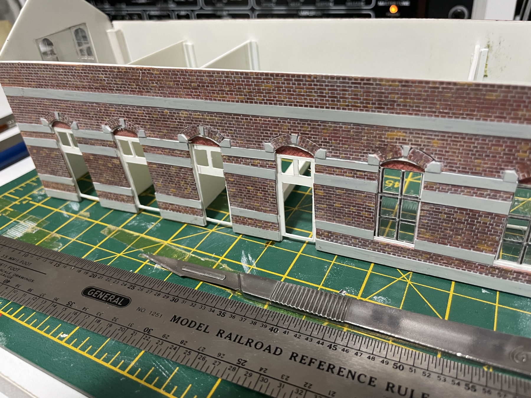

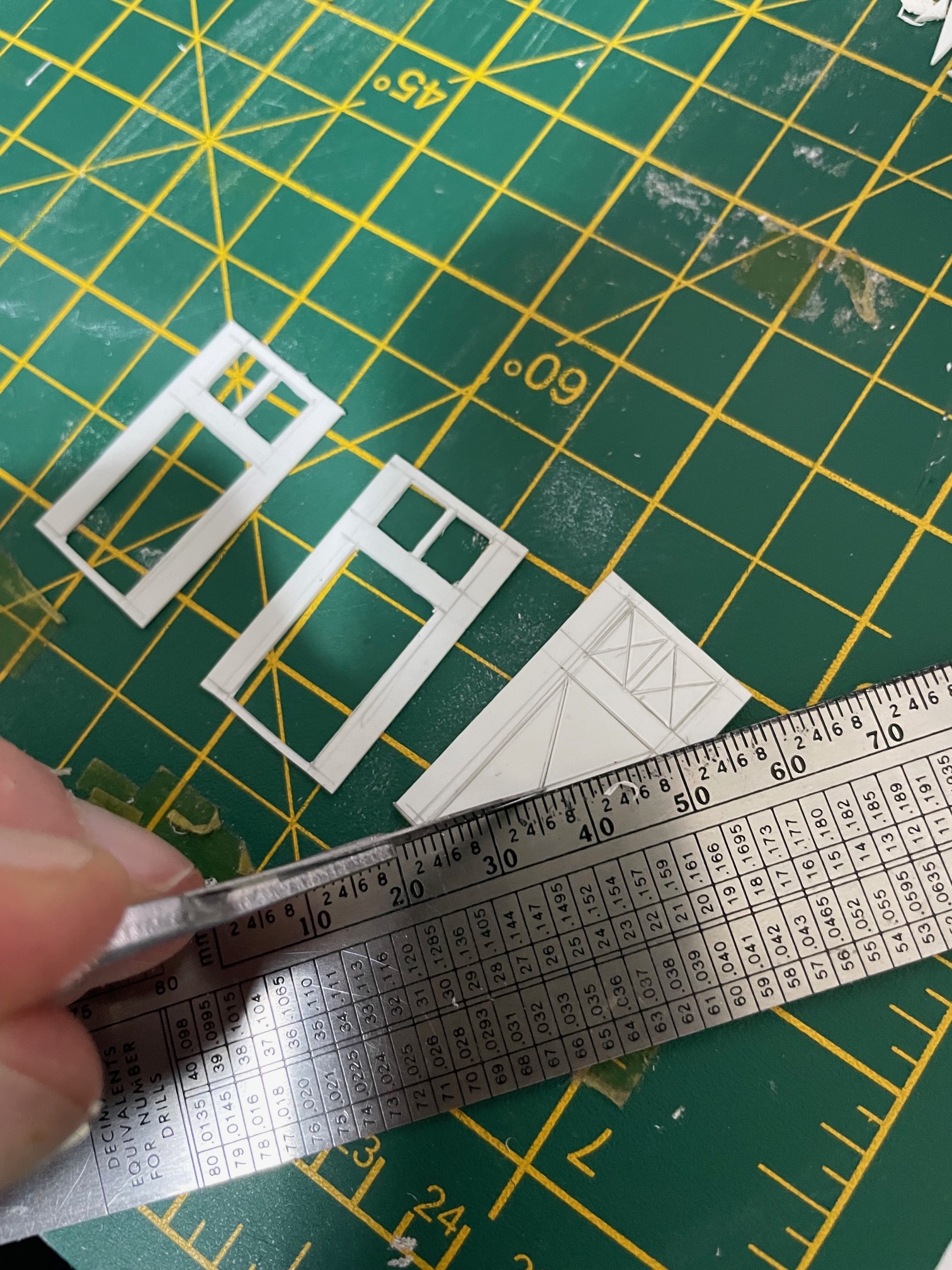

Het was even stil want ik was afgelopen weekenden wat druk met andere dingen, o.a. concert bezoekjes naar Robbie Williams en Alanis Morissette, is de vrouw ook weer blij (ik vond het ook wel leuk hoor ;-) )
Maar goed, gaf me ook even de tijd om na te denken hoe ik de deuren ga opbouwen, in laagjes dus.  De eerste laag zit er nu dus in, weer gemaakt met het oude vertrouwde snijden van styreen plaat etc.  Hier boven op komen de kozijnen etc te liggen om e.a wat diepte te geven. Losse deuren worden er vervolgens ingelegd.. hieronder zijn zowel de 'bouw' als ook het resultaat van het monteren van de eerste laag op straat en perronzijde..

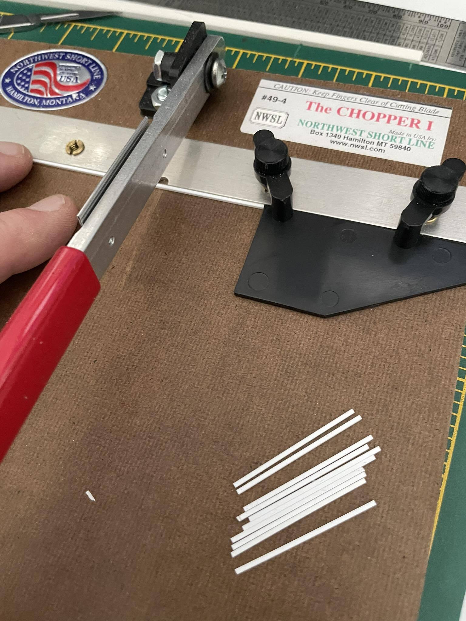

Get to the chopper!  Kozijnen’choppen’ , leuk gereed schap maakt dit een stuk sneller..  North West Short Line, een amerikaanse maker van gereedschappen , wielsetjes, tandwielen en nog veel meer voor de 'scratchbuilder', maakt o.a. ook deze 'chopper'.  Een snij machientje die handig is voor styreen en balsa hout.  er zitten hulpjes bij om ook onder een hoek te kunnen snijden.  Dit is de 'oer' versie, tegenwoordig is er een betere versie van op de markt (Chopper 2), maar er zijn ook andere merken te krijgen..

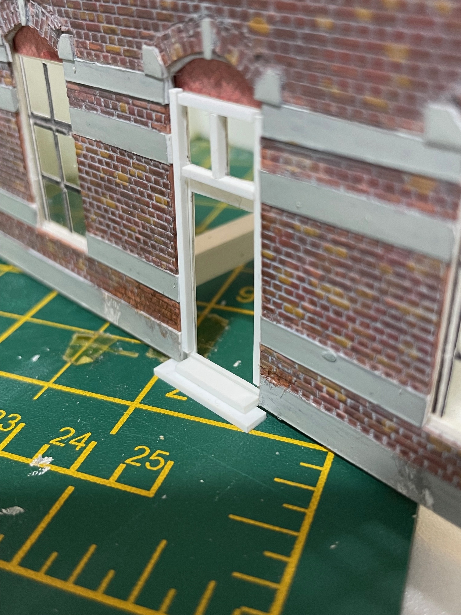

Tja een uurtje door freubelen, en dan zitten de kozijnen er in.
Volgende klus, vensterbanken en drempels etc..  daarna is het tijd voor de deuren zelf.  Als die er in zitten, gaan we met de dak constructie beginnen...

Even doorzetten, en dan is er weer een klein mijlpaaltje gehaald.  Alle drempels en vensterbanken zitten er nu ook in.
De komende week bij gelegenheid deurtjes maken (alhoewel ik een drukke werkweek tegemoet ga dus mogelijk kan het nog wat langer duren..)
Inmiddels is versie III te koop, maar de verzendkosten zijn meer dan het apparaat zelf kost, dit houd mij wel tegen....

De II:
https://www.benl.ebay.be/itm/274310229261
Goedkoopste die ik kon vinden....ebay.be, niet ver dus.
EDIT sorry, na de nachtdiensten nog niet goed wakker... .de, Duitsland. 14 euro verzending.
