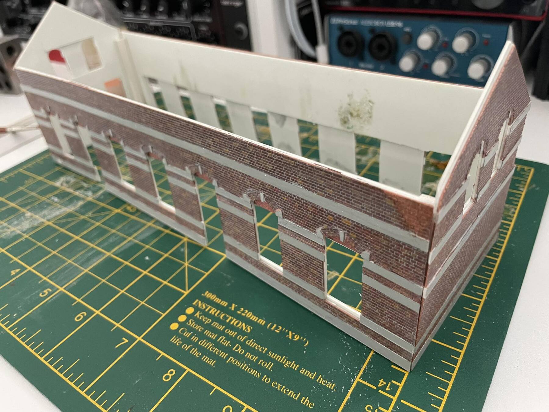

Een klein beetje voortgang. De muren zijn allemaal gevoegd en geschilderd via de zelfde methode als ook het retirade gebouwtje.
Ben even een beetje aan het passen etc. De hoeken moeten allemaal nog worden bewerkt zodat ze 'naadloos' aansluiten, en er moeten wat versteviging ribben worden aangebracht want onlangs dat het geheel met gewicht er op maanden heeft plat gelegen,staat het hier en daar toch een beetje krom, dat moeten we dus (letterlijk) recht trekken...

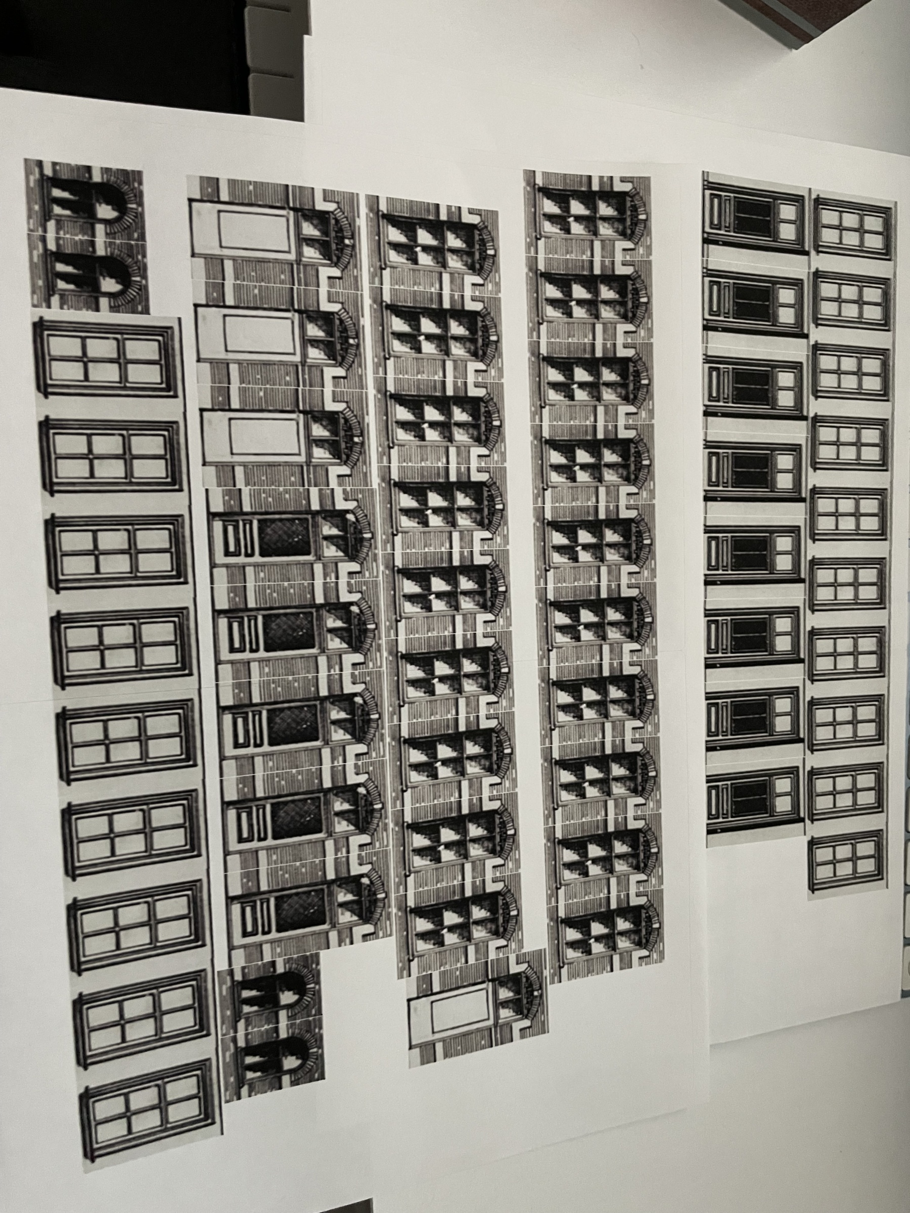

Voor het station ga ik in eerste instantie eens de volgende 'sticky label' techniek gebruiken voor ramen/kozijnen.
https://youtu.be/_pU0WqGSH3Y?si=YsaDtSA4irtFfiVX
Ik wilde dat altijd al een keertje proberen, dus bij deze...
Inmiddels de ramen op schaal op een label vel uitgeprint.. (inclusief een aantal extra, dan kan ik me ook nog een foutje veroorloven :-) )

Ja die is leuk. Alles van papier en in 1:148.
Ben wel benieuwd of het papier je genoeg reliëf geeft voor een overtuigend effect in H0.

Een stukje papier van 0,5 mm dik geeft een roede van 4,43 cm dik.
Een stukje karton van 1 mm geeft een kozijn van 8,7 cm dik.
In H0.
Me dunkt....

Nee dat klopt natuurlijk, maar daar gaat het nu niet om
De sticky-label-method waar naar wordt gerefereerd gaat erover dat je ramen op wit stickervel print en dat op transparant plastic plakt. Dan snij je voorzichtig de stukken waar het doorzichtig moet zijn uit het stickervel, maar niet uit het plastic. Dan houdt je dus een "kozijn" en "glas" over. In 1:148 is de suggestie van het hoogteverschil tussen de sticker en het plastic voldoende. Ik ben benieuwd of dat in H0 overeind blijft.

In de 1:1 wereld ligt het glas veelal ca. 25mm achter de buitenzijde van het kozijn.
25/87=0,29, dus als je stickervellen met een dikte van 0,3mm kan vinden zou dat kunnen werken.
Andere optie is meerdere lagen stickervel over elkaar, waarbij alleen de laatste natuurlijk bedrukt hoeft te zijn.

21 June 2025, 12:33:50 »
gewoon proberen, je ziet snel genoeg of het er goed uit ziet of niet.

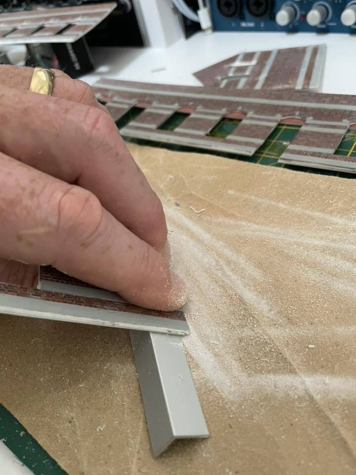

21 June 2025, 15:34:14 »
eerst de hoeken van de muren op 45 graden schuren en pas maken.

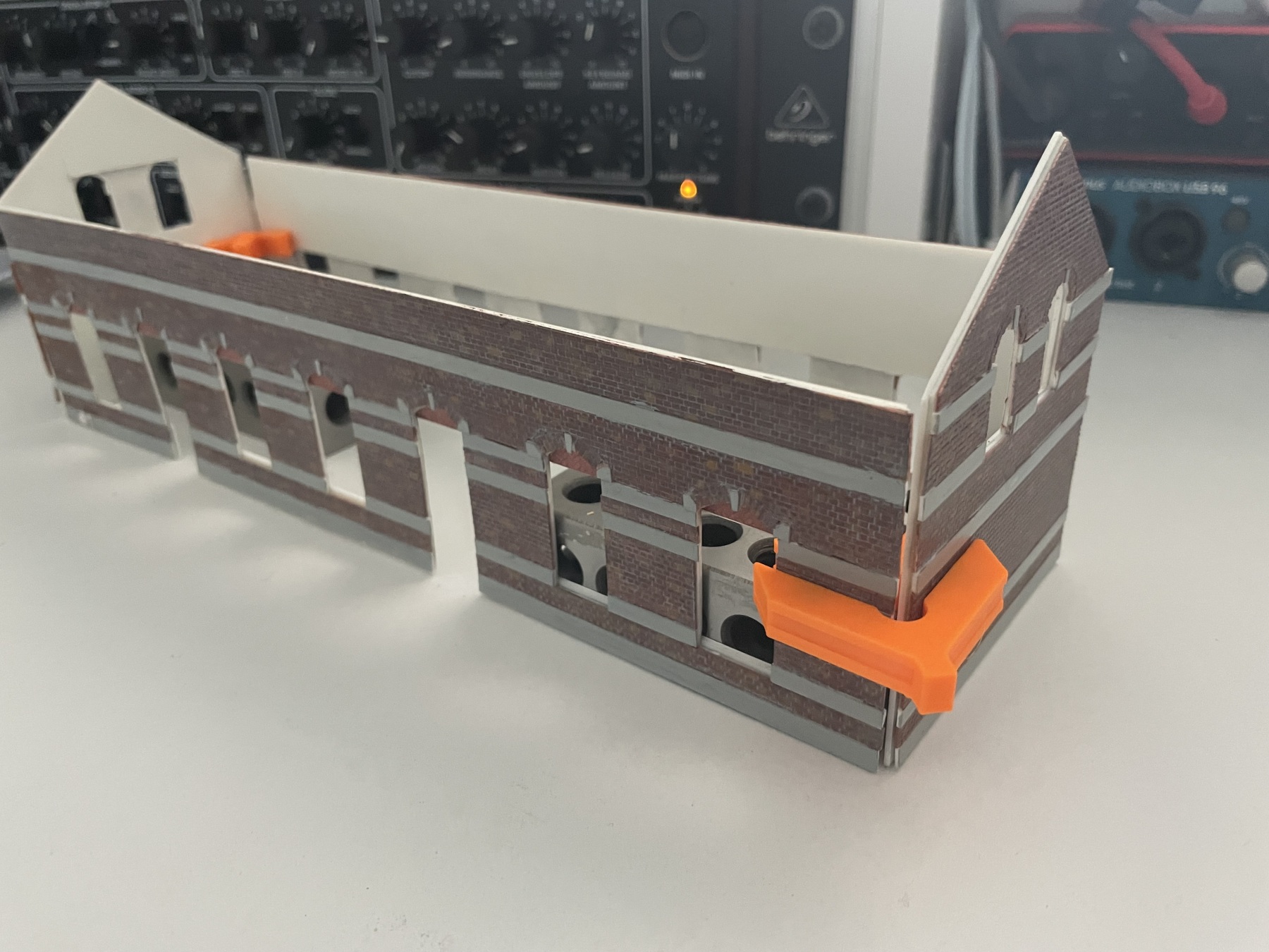

22 June 2025, 12:19:59 »
De hoekjes zijn bijgewerkt, de muren sluiten nu redelijk goed aan, maar vooral de lange wanden zijn ondanks het lange plat liggen met gewicht er op, toch wat krom gaan trekken, ik zal nu dus eerst wat spanten en tussenwanden gaan maken om de zaak letterlijk recht te trekken, wordt het ook meteen steviger van. :-)
