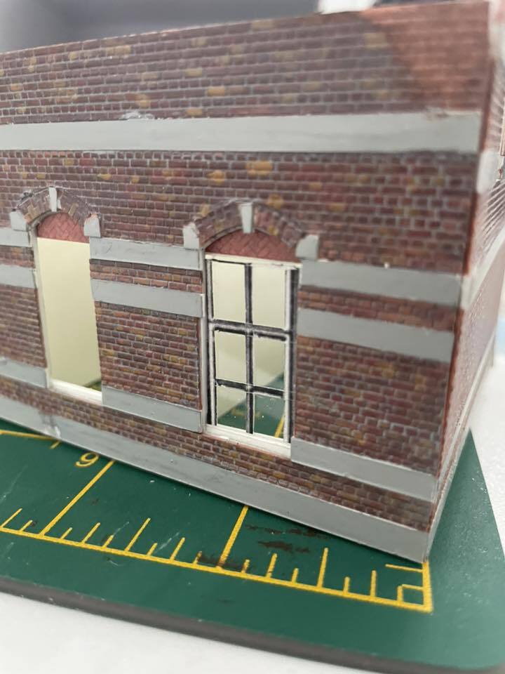

Ik heb een eerste ruit volgens het label papier op transparant styreen geplaatst, ik vind het er wel aardig uit zien.  :-)  (zie post van een paar dagen geleden)
Vriendelijke groet, Koos Fockens.

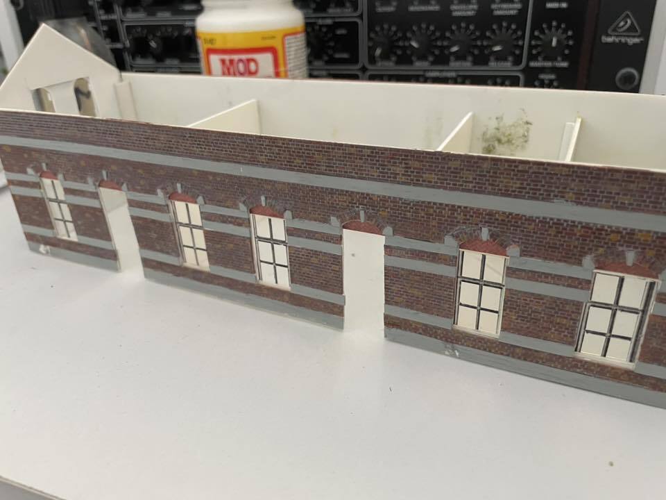

« Reactie #92 Gepost op: 22 June 2025, 16:57:17 »
Verstevigings wandjes geplaatst waardoor alles veel haakser staat, en aan de straatzijde nu alle ramen er in.

« Reactie #94 Gepost op: 23 June 2025, 22:10:42 »
Even doorbijten en alle ramen nu gezet. Vensterbanken volgen nog wel.  nu eerst even gaan nadenken hoe ik 6 identieke deuren ga maken. (nee ik heb geen 3D printer en ook niemand in de buurt die zo'n ding heeft, bovendien vind ik zelf maken leuker).  Er zijn ook geen kant en klare deuren voor zover ik gezien heb die op het origineel lijken en voor het model de juiste afmetingen hebben.  We maken er wel wat van :-)

« Reactie #95 Gepost op: 23 June 2025, 22:16:37 »
Het verspringen van de grijze band is wel opvallend.
Torikoos
  • Berichten: 197
    • Station Roodeschool
Re: Station Roodeschool
« Reactie #96 Gepost op: 24 June 2025, 17:27:31 »
Dat klopt, dat is gewoon gekomen door de afstanden rechtstreeks van een oude bestek tekening over te nemen, en niet te kijken naar foto's van het gebouw zelf, waar ze wel op een lijn zitten...de tekening was dus niet helemaal als de werkelijkheid.... ik laat het lekker zo vooralsnog. Op de hoeken komen tzt nog diverse details zoals regenpijpen, mogelijk laat ik er ook een klimop 'groeien' op een van de hoeken waardoor dit al meer wordt 'verdoezeld'...

« Reactie #97 Gepost op: 05 July 2025, 20:14:18 »
Het was even stil want ik was afgelopen weekenden wat druk met andere dingen, o.a. concert bezoekjes naar Robbie Williams en Alanis Morissette, is de vrouw ook weer blij (ik vond het ook wel leuk hoor ;-) )
Maar goed, gaf me ook even de tijd om na te denken hoe ik de deuren ga opbouwen, in laagjes dus.  De eerste laag zit er nu dus in, weer gemaakt met het oude vertrouwde snijden van styreen plaat etc.  Hier boven op komen de kozijnen etc te liggen om e.a wat diepte te geven. Losse deuren worden er vervolgens ingelegd.. hieronder zijn zowel de 'bouw' als ook het resultaat van het monteren van de eerste laag op straat en perronzijde..

« Reactie #100 Gepost op: 06 July 2025, 15:34:51 »
Tja een uurtje door freubelen, en dan zitten de kozijnen er in.

« Reactie #101 Gepost op: 06 July 2025, 21:24:40 »
Even doorzetten, en dan is er weer een klein mijlpaaltje gehaald.  Alle drempels en vensterbanken zitten er nu ook in.
