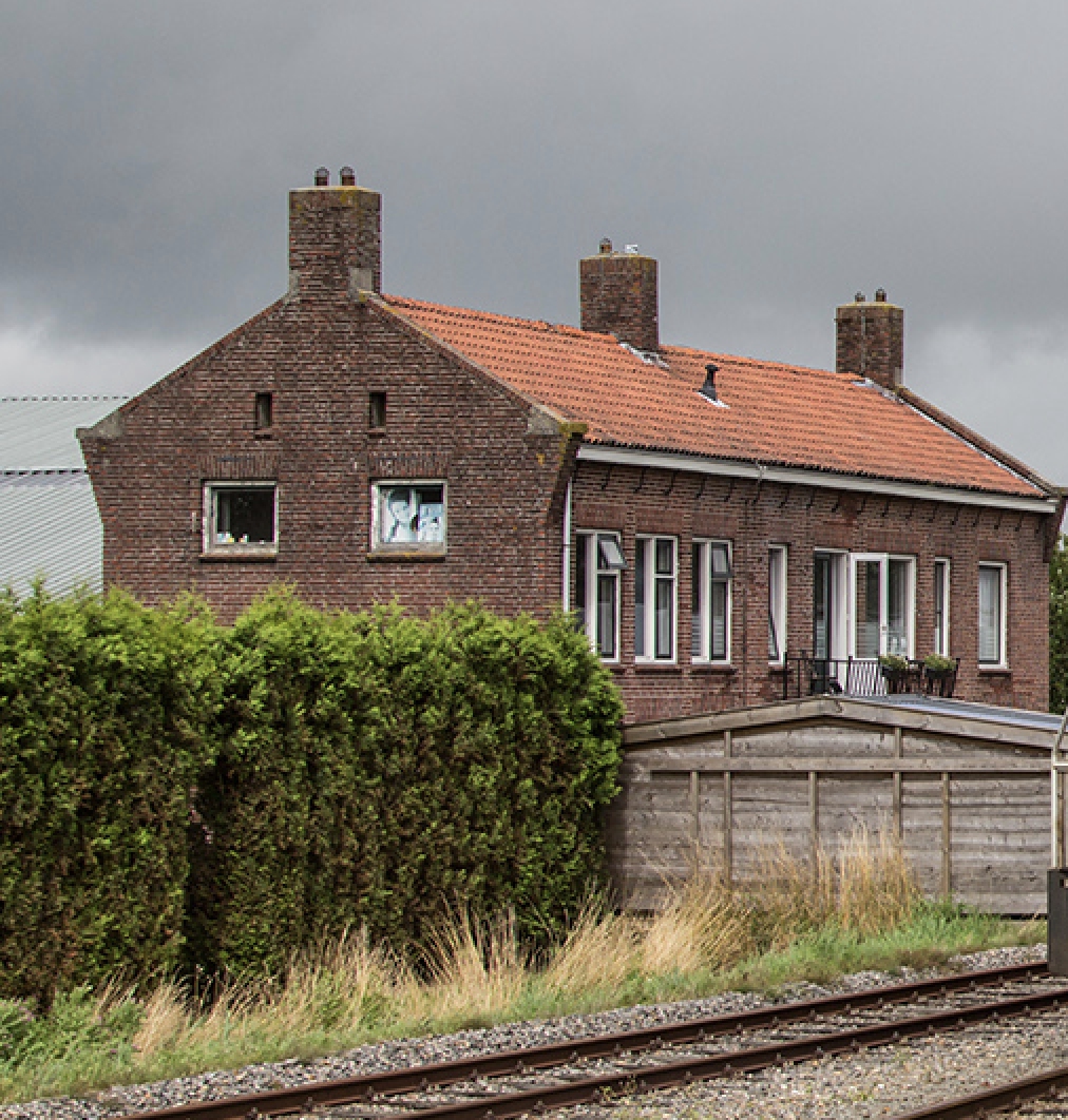

We gaan ook alvast wat voorbereidingen treffen voor het woonhuis/kantoor gebouw van een voormalig aardappel handel wat vrijwel direct naast het emplacement staat. Het is een gebouw wat naar mijn mening karakter bepalend is, dus die mag niet ontbreken.. hier een foto..

Berichten: 8349
NS tijdperk II(c)/III
Re: Station Roodeschool
Reactie #114 Gepost op:
18 July 2025, 19:28:50 »
Heel karakteristiek en vol leuke uitdagende details ook
