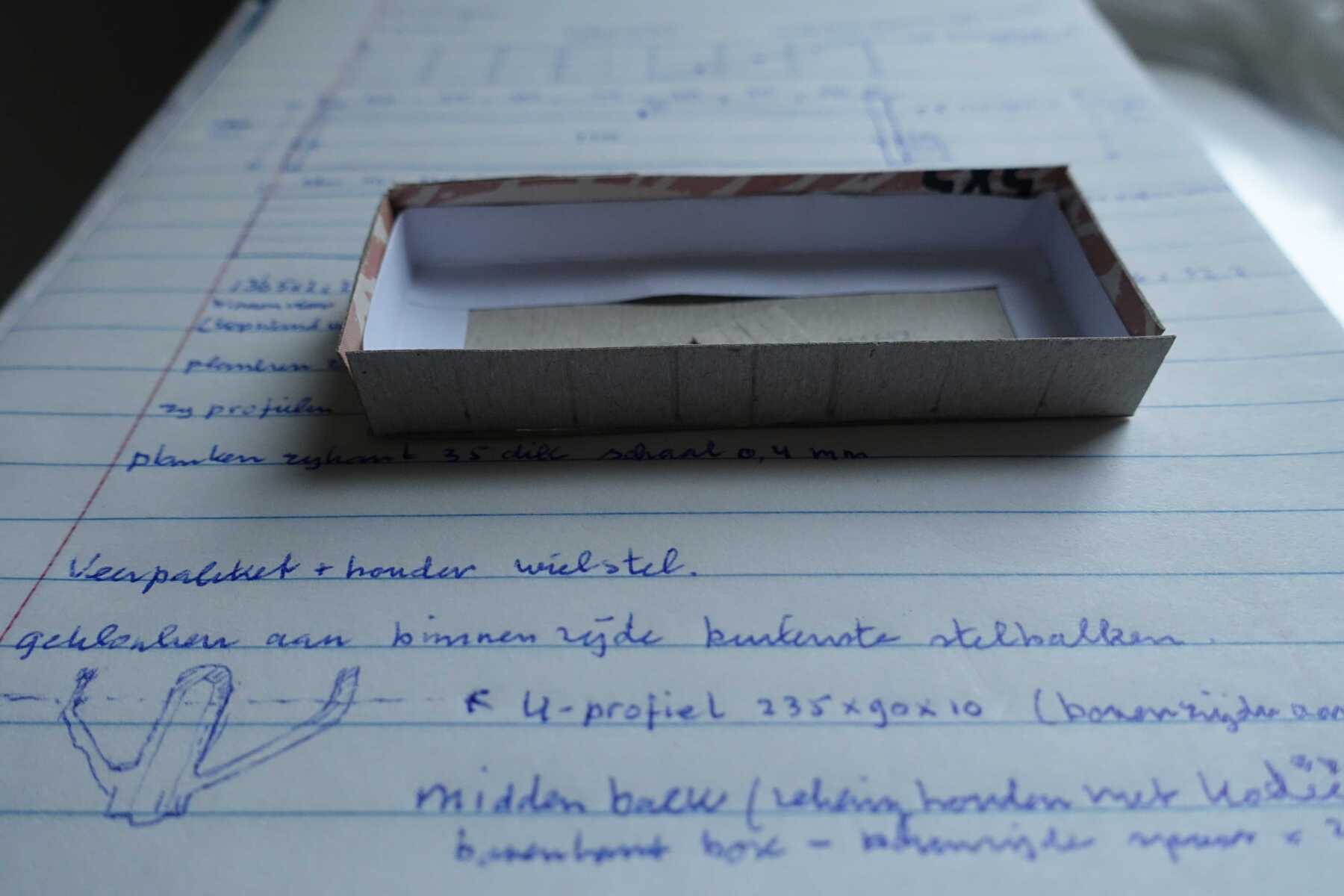

Zo het mag dan nog geen winter zijn en het Amerikaanse rijtuig is verre van af maar...we gaan weer verder in Baarn.
Na wat info van 2 forumleden ga ik verder met het verbeelden van een foto.
Laat niemand dus zeggen dat het niet kan.
Zo rond de eeuwwisseling ca 1900 was Baarn door de komst van de Oosterspoorlijn een serieus stadje (met stadsrechten maar dorps karakter) geworden.
Door 2 grappige en mooie foto's van verschillende firma's ga ik het volgende bouwen.
Een foto toont een kolenwagen van GL type 12001 van de HIJSM op het emplacement van Baarn. Op of beter in die wagen is een verhuiswagen geplaatst.
De tweede foto toont een verhuiswagen van eenzelfde type wagen maar van een firma uit Baarn op het marktplein van een plaats in Zwitserland.
Verhuizen naar of van het buitenland ging dus soms per spoor!
Inmiddels heb ik een kartonnen voorbeeld op schaal gemaakt van de GL. HUA heeft een tekening, zodat ik daarmee kan schatten wat hoogte, breedte en lengte van de lading zou kunnen zijn. Mocht er iemand de maten van zo'n verhuiswagen weten dan houd ik me aanbevolen. Tot die tijd wordt het gissen.
Het maken van een schaalmodel heeft al wel geleerd dat de 35 mm dikke houten wand maar 0,4 mm op schaal is en erg dun.
Mij leek de wand bij messingmodellen nogal dun...maar blijkt dus wel degelijk goed.
https://images.beneluxspoor.net/bnls_2024/Kolenwagen-HIJSM-type-GL-12001-6751d541c1288.pdf
De tekening ingelezen in een tekenprogramma, verkleind naar 1:87 en je kunt een tekening maken. Vooral opletten dat het goed past en lijkt.

Naast het kartonnen pre-model moet ik ook gaan bedenken hoe ik de wagen ga maken.
Omdat het een niet-rijdende wagen gaat worden (de verhuiswagen is hoog en zal vast voor ellende zorgen) hoeft er niet gekoppeld te worden.
Ik heb Kadee koppelingen #7 (normale goederenwagens hebben #5) waarbij de bevestiging zowel in hoogte als afstand nogal afwijkend is.
Dat kun je makkelijk verhelpen en aanpassen maar misschien maak ik er wel een schroefkoppeling aan (morgen kijken in Houten).
Beetje afhankelijk hoe goed het model gaat lukken. Rem hoef ik me niet druk om te maken, heeft ie niet.
Hieronder het kartonnen karkas op m'n aantekenboek.
