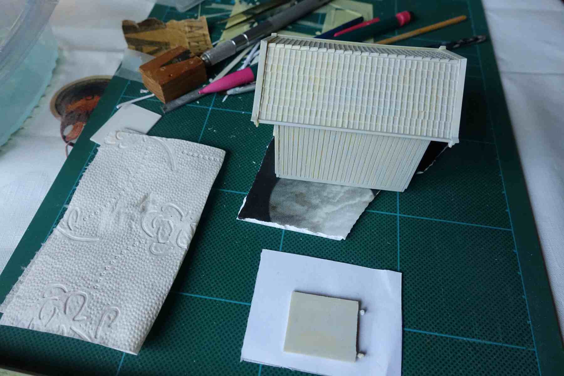

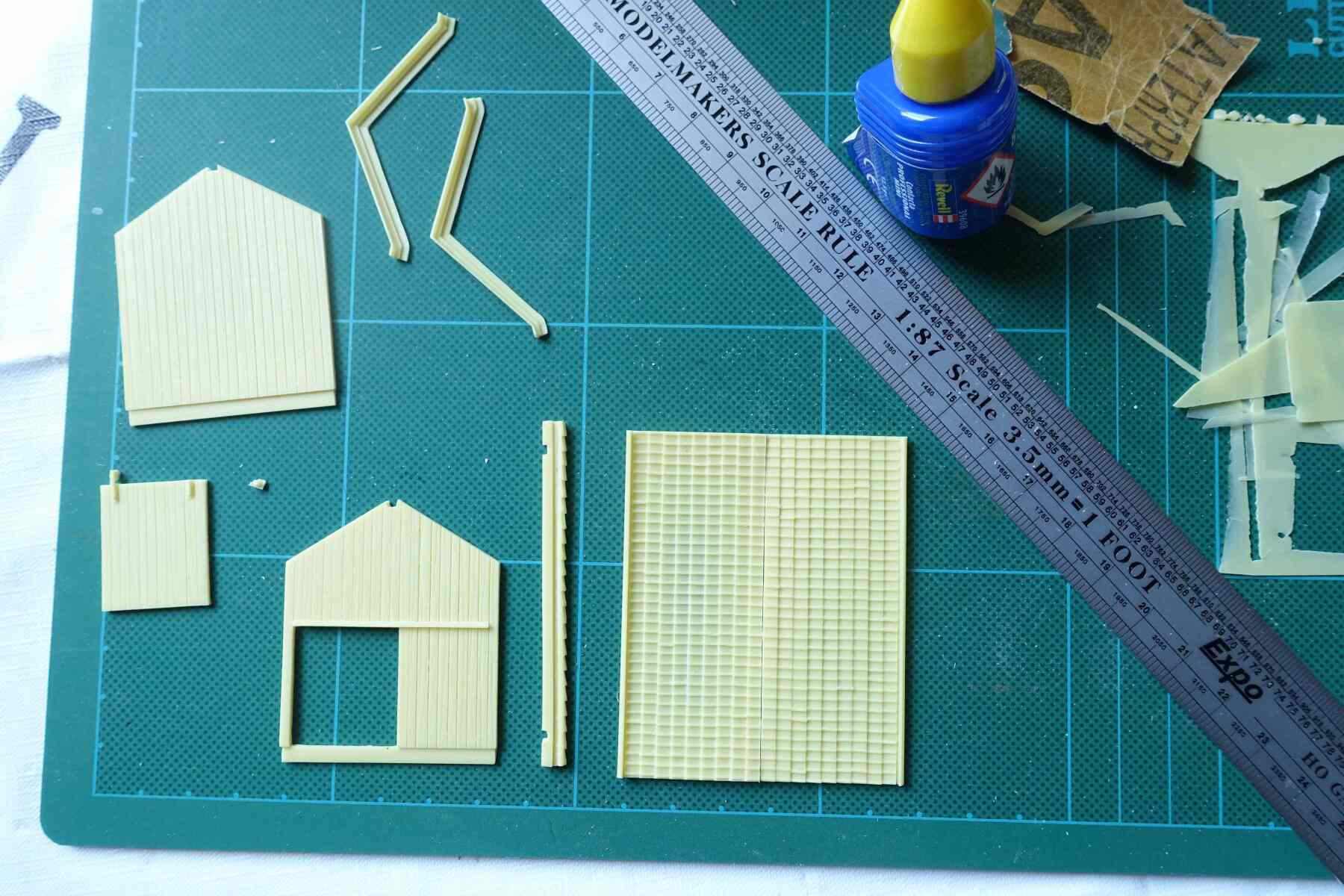

In Houten kocht ik bij Ronald een leuk bouwproject: het takkenschuurtje.
Eenvoudig toch? Niks geen steentjes insnijden, geen tekeningen bestuderen...simpel, kan iedereen.
Nou dat viel vies tegen. Als kleuter heb ik vele Fallerhuisjes in elkaar geprutst, maar nu heeft mijn ego een fikse deuk opgelopen.
Netjes eerst alles losgesneden (het is een resinkit) en wat vijlen.

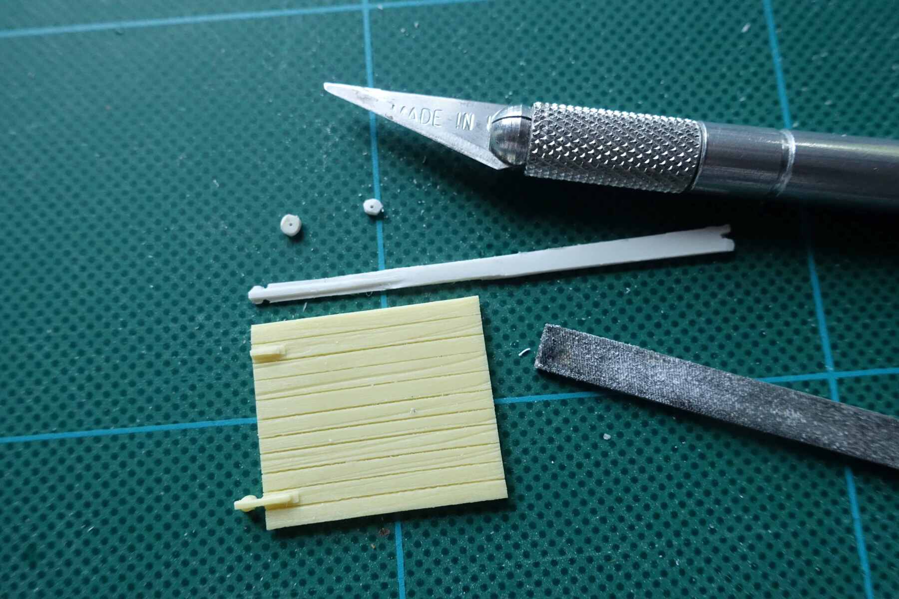

Probleem 1: moet je de nokpannen er afsnijden? (er zit een balk aan, die voor stevigheid zorgt (essentieel) maar dan past het niet bij voor- en achtergevel.)
Probleem 2: de deur is een schuifdeur met kwetsbare rollers...en ja ik breek er 1 af!
Probleem 3: mijn trots verbiedt me om Ronald naar een vervanger te vragen. En terecht trouwens wat een prutser.
Overigens het rollertje proberen eraan te lijmen mislukte. het miniding vloog met een boog ergens op de grond en u raadt het al, niet gevonden.
Onderstaand een fotobouwverslag. Het gebouw zit nu in de grondverf en ik ben van plan er echt iets leuks van te maken!

Zo te zien heb je zelf probleem 1 al opgelost?
Probleem 2, heb je miss een smal stripje styreen liggen? Snijd je het laatste stukje van de deur, lijm hiervoor 2 stripjes styreen terug in de plaats, ff buigen en een nieuw imitatie rollertje eraan. Na schilderen zie je daar niets meer van.
Probleem 3, daar kan ik je helaas niet mee helpen...
Wel een leuk schuurtje, takkenschuurtje tbv stoomlocs? Ga je de deur iets open laten en er nog 'takkenbossen' in leggen? Mooie fijne zou je van heide takjes (binnenste uit de struik) kunnen maken.

Heren ik laat me niet zo snel uit het veld slaan.
Foto 3 toont de oplossing: Afval stukje styreen aan beide zijden afvijlen waardoor de illusie van metaalstrip op metaalstrip ontstaat, en het bolletje is de nieuwe roller.
Ik heb de overgebleven "metalen" strip van de deur gesneden en de op maat gemaakte nieuwe strip erop gelijmd.
Uiteraard weer eens niet helemaal recht maar jah oud loodsje he, dan is dat zo

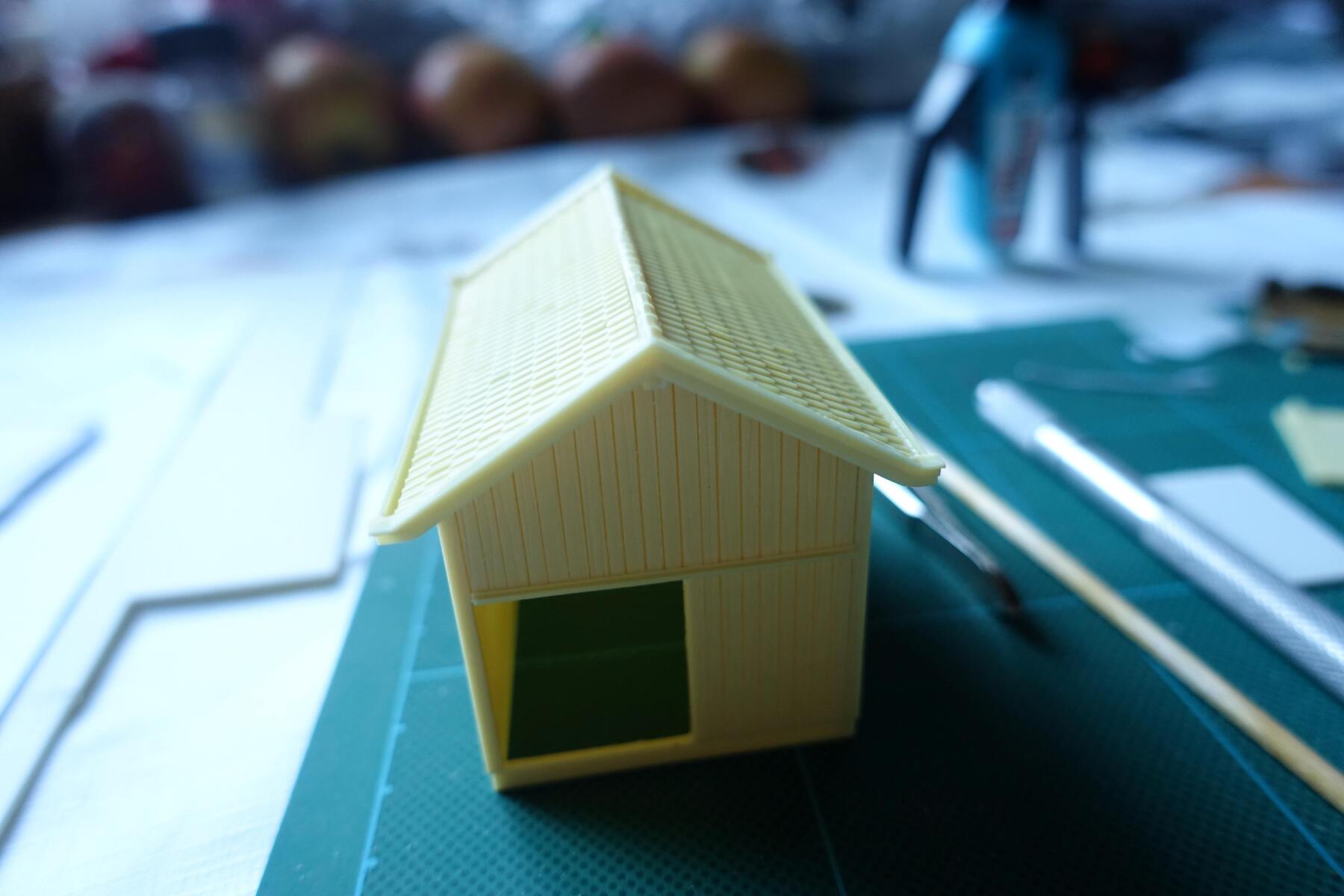

Elke dag ff lekker bezig met het loodsje.
Het dak begint nu iets te lijken en de binnenkant wordt helemaal zwart. Als dat laatste een keer echt dekkend is maak ik de wand vlak bij de ingang wat lichter en beetje bruinig.
Het houtwerk en de goten aan het dak worden zwart. Ik heb geen spuitmachine dus van lichtgeel naar dekkend zwart zal wel wat lagen duren, maar ik maal daar niet om. Ook moet ik nog iets verzinnen voor de waterafvoer, afvalzooi genoeg. 2 afvoerpijpjes kan niet heeel moeilijk zijn.
De kleur voor de wanden, ik ben er nog niet uit.
Gelukkig vond ik de verschillende staven krijt voor het vervuilen ook weer, het is een zootje hier.
In de winter ga ik mijn tuin eens inspecteren...moet natuurlijk bij de kolenloods wel ergens 1 takkenbosje liggen...het
was
tenslotte een takkenloods. De tip om te kijken bij heide ga ik onthouden, maar er zijn vast meer mogelijkheden.

26 July 2024, 07:26:02 »
Het krijgt al zijn vorm.
Regen-pijp kan je maken van een eindje soldeer.
Afknippen lang,
rollen tussen een houten plaatje en je werkblad (net als een rolletje maken van klei, mooi recht maken),
met een tangetje de s vorm erin maken,
lijmen bij de goot en de onderzijde bij de muur,
op lengte knippen.

26 July 2024, 17:05:37 »
Dank voor het meedenken Ronald. Hoewel ik niet zo'n soldeerder ben heb ik wel messing profielen.
En styreen verwarmen (met fohn) en in de gewenste vorm buigen gaat ook.
Dit soort puzzels maakt het modelbouwen juist zo geweldig. Voor mij gaat het niet om het resultaat maar om de weg daarheen.
