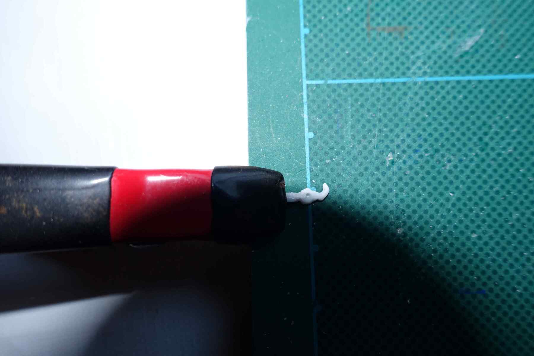

Omdat ik zaterdag geen koppeling vond voor de kolenwagen zit er niet veel meer op dan zelf aan de slag.
En zeg nou zelf dat is ook het leukste.
Van polystyreen (van een broodzakclip, helaas zijn die tegenwoordig van karton, zei de bioloog met enige schaamte) heb ik nu de haak gemaakt met daaraan het oog waar de rest inhangt.
Die rest bestaat uit 2 identieke beugels met daartussen een schroefdraad die aangedraaid kan worden. Uiteraard wordt dat niet werkend, maar uit messingdraad moet wel iets gemaakt kunnen worden.

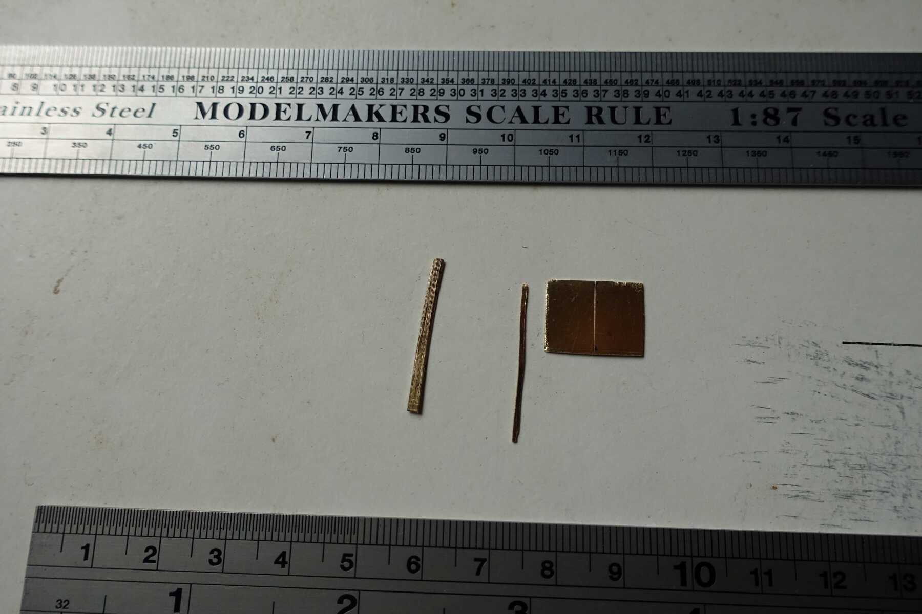

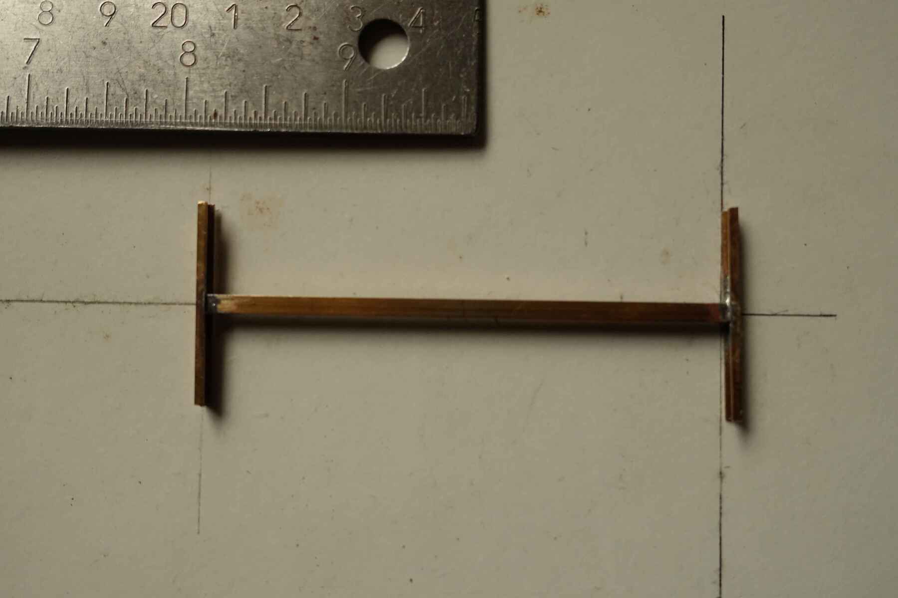

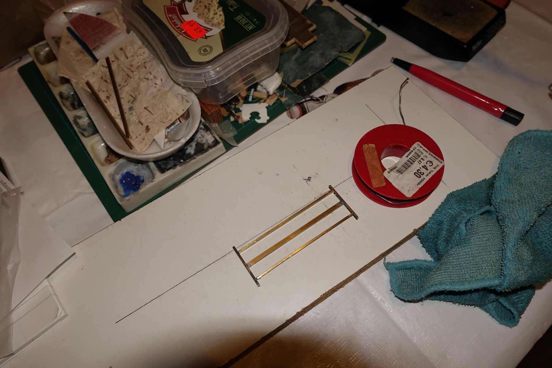

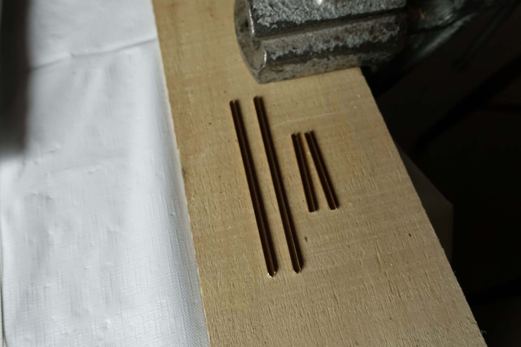

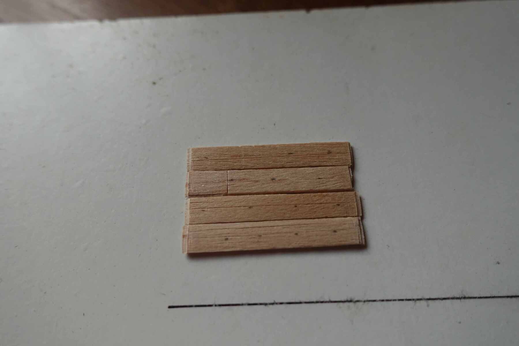

23 December 2024, 16:54:10 »
Kerst (week)! Wat is er beter dan de tijd nuttig en leuk in te vullen.

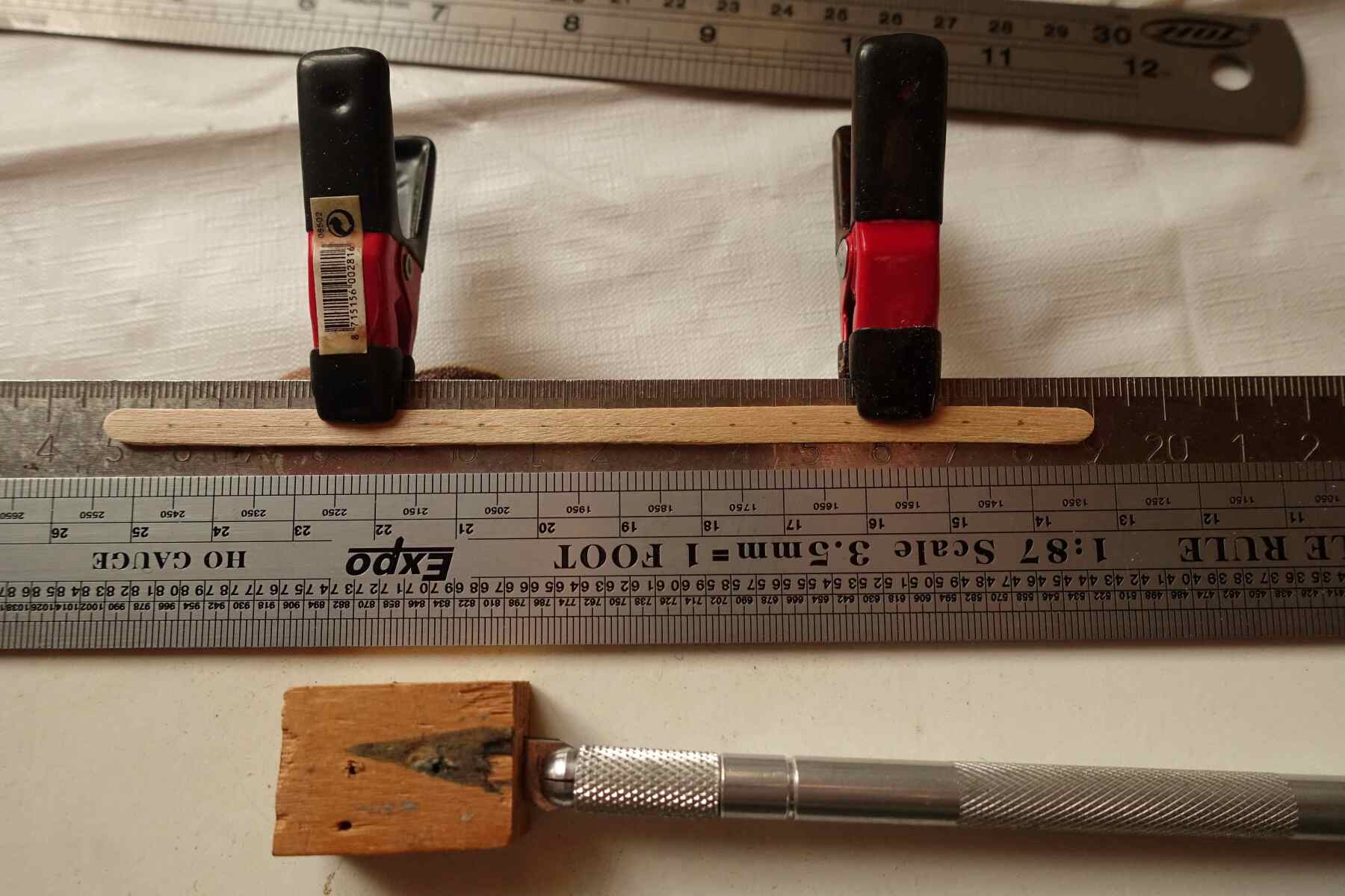

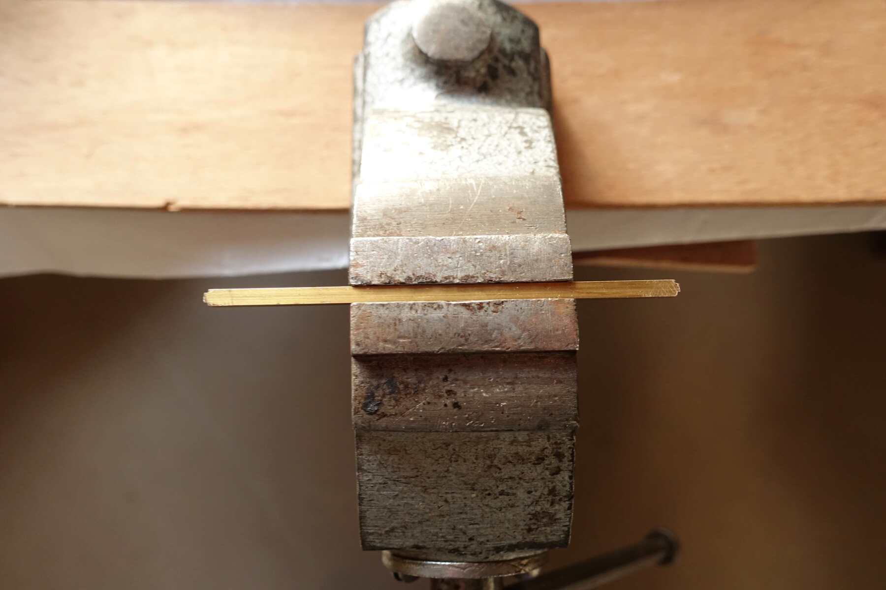

Het onderframe zit inmiddels in elkaar (2 bufferbalken, 3 lengtebalken die een min of meer rechthoekig frame vormen. (het zou een rechthoek moeten zijn!)
Onderstaande foto's tonen het resultaat van het handmatig vijlen net zo lang tot het een beetje past.
Na mailwisseling met Arjen de middenbalk nu met de dichte kant omhoog (zoals ook op de tekening zichtbaar.
De maten van de verschillende profielen is enorm bij benadering (en dat moet je ruim zien).
Het moet vooral lijken en nog belangrijker, het moet te maken zijn en niet bij de minste aanraking uit elkaar mieteren.
Een vochtig doekje zorgt ervoor dat ik niet m'n vingers verbrand, dat is maar matig succesvol.
Hoe de meer ervaren bouwers in 3D iets rechthouden (dwz 90 graden haaks) daarbij en het werk en het soldeer en de bout vasthouden is me een raadsel.
Nee wij hebben geen soldeer"steen" met gaten waar superhandige pinnetjes in kunnen.
De bodem, zij- en kopwanden worden van hout. De dunne roerstaafjes die we gebruiken bij mijn vrijwilligerswerk worden door iedereen keurig bij mij ingeleverd.
Dat is veel te dik (bodem is denk ik nog redelijk op schaal) voor de profielen (u-profiel van 1 mm) dus daar moet een ministukje afgevijld. Ook dat gaat met de hand, waarbij de niet geribbelde kant van de vijl tegen m'n nagel drukt. Op de foto nog niet perfect, nog werk in uitvoering.
Wordt vervolgd.
SCHEEF!
1 roerstaafje is 2 "planken" hoog. Daar moet dus nog een inkeping in worden gemaakt.
