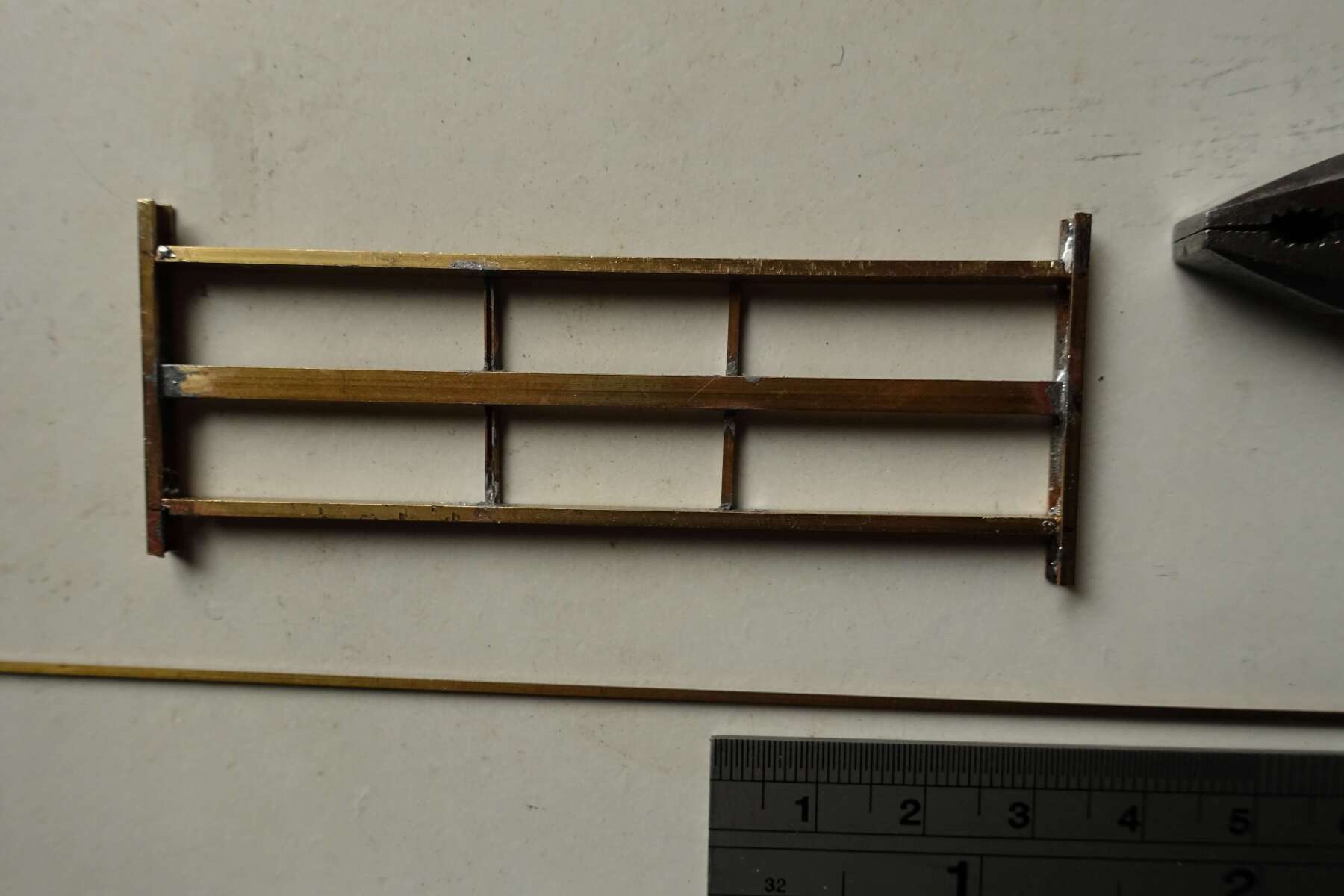

Ja Erik, dat heb ik geprobeerd (haakse hoek).
Het is niet zozeer de hoek die het probleem geeft maar dat je als modelbouwer altijd 10 paar (20?) handen tekort komt.
je moet beide te solderen voorwerpen fixeren (tegen elkaar), het soldeer vastpakken en dan ook nog een soldeerbout.
Als je een serieproduktie doet kun je inderdaad van hout een soort houder maken.
Kortgeleden postte iemand iets van een "japanse klem", dat zou ook mooi zijn.
Nu is het try en error tot het enige mate van 90 graden is. Dat is inmiddels een beetje gelukt.
Gelukkig is het maar een onderstel, daar kun je nog een beetje mee sjoemelen.
Die strips en deurtjes gaan nog langs de vijl (net andersom natuurlijk).
Ik hoop niet dat iemand probeert een stripje van ca 3 mm in 3 x 1 mm te snijden, niet aan te raden.
Maar helaas heb ik nergens iets duns bij iets duns gevonden. En dit is te doen als je zo en dan ff een kwartier iets anders doet.
Als het maar ergens op gaat lijken, dat is nog de vraag. Het is een leerproces, tweede projectje messing solderen nog maar.

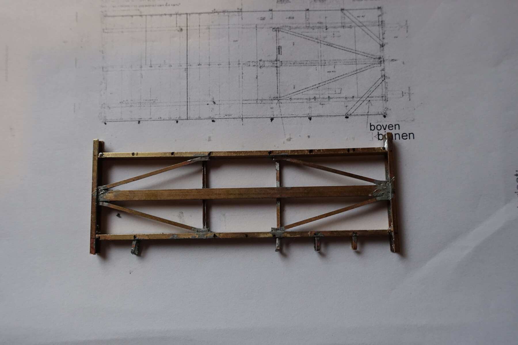

Wat betreft de wagen ben ik de afgelopen dagen verder gegaan met het frame.
Hoewel niet tot de klinknagels, wil ik de constructie zoveel mogelijk nabouwen. Niet dat je er iets van ziet, maar is gewoon leuk.
De basis heeft 2 dwarsstukjes gekregen en 4 diagonalen voor de starheid.
Dat betekent 4 keer naar de PC lopen om de positie vanaf de buffers en de positie in het vertikale vlak te zien op de tekening.
Dankzij het boekje dat ik kreeg van Arjen gelukkig ook een foto (bovenzicht) van een dergelijk frame. Dat helpt.
De "uithangers" heb ik nauwkeuriger gemaakt, hoewel ze nog niet allemaal gelijk in afmeting zijn. Het is voor nu ff niet anders.
Die uithangers zoals ik ze noem zijn metalen bandjes die tussen het frame en de verstevigingsprofielen aan de buitenzijde van de zijwanden zitten.
En daar dan 8 van aan elke kant van de bak! Deze is nog iets te lang.
Tussen deze tussenbalken komen aan weerszijden van de middenbalk diagonalen van de bufferbalk tot aan de dwarverbinding. 4 x profiel solderen is inmiddels gelukt.

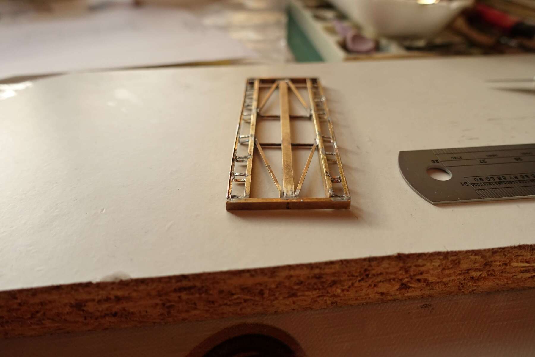

Foutje bedankt!
Op bovenstaande foto kun je al zien dat de 2 kleine balken in het midden niet op dezelfde manier gepositioneerd zijn. De open kant van de U-balk moet niet naar boven maar naar buiten wijzen.
Had ik niet gezien, maar vanmorgen zinde me dat helemaal niet.
Dus alsnog weer los (dankzij jullie tip van natte watten (of doekje) op de naastliggende soldeerverbindingen ging dat goed).
De zijbandjes zitten er nu aan 1 kant aan, redelijk recht zelfs en op de ~ goede positie.
Morgen de andere kant.
De onderkant zoals ik er niet over tevreden ben, inmiddels ziet het er beter uit.
Dan vanavond een oplossing zien te verzinnen voor het haakse frame van de opbouw. Misschien wat hulpstukjes solderen, die er later weer afgaan?

De bandjes zitten er nu aan beide zijden op/aan.
Het begint ergens op een onderstel te lijken.
Dit is een leerproject en ik heb al 1 belangrijke les geleerd, veel netter werken nog.
Zo heb ik die bandjes niet eerst alle 16 gelijk gemaakt en pas daarna op dezelfde manier gevouwen. Er zit dus nogal wat verschil in.
Ook de positie kan echt veel netter. Een blokje hout bv om de onderlinge afstand te bepalen was echt beter geweest.
Om de 2 L profielen aan de zijkanten er netjes op te krijgen heb ik wel 3 hulpstukjes gesoldeerd (schuin in een V)
Want de afstand moet links ene rechts identiek maar nog belangrijker het voorkomt het omklappen van die 1mm profielen.

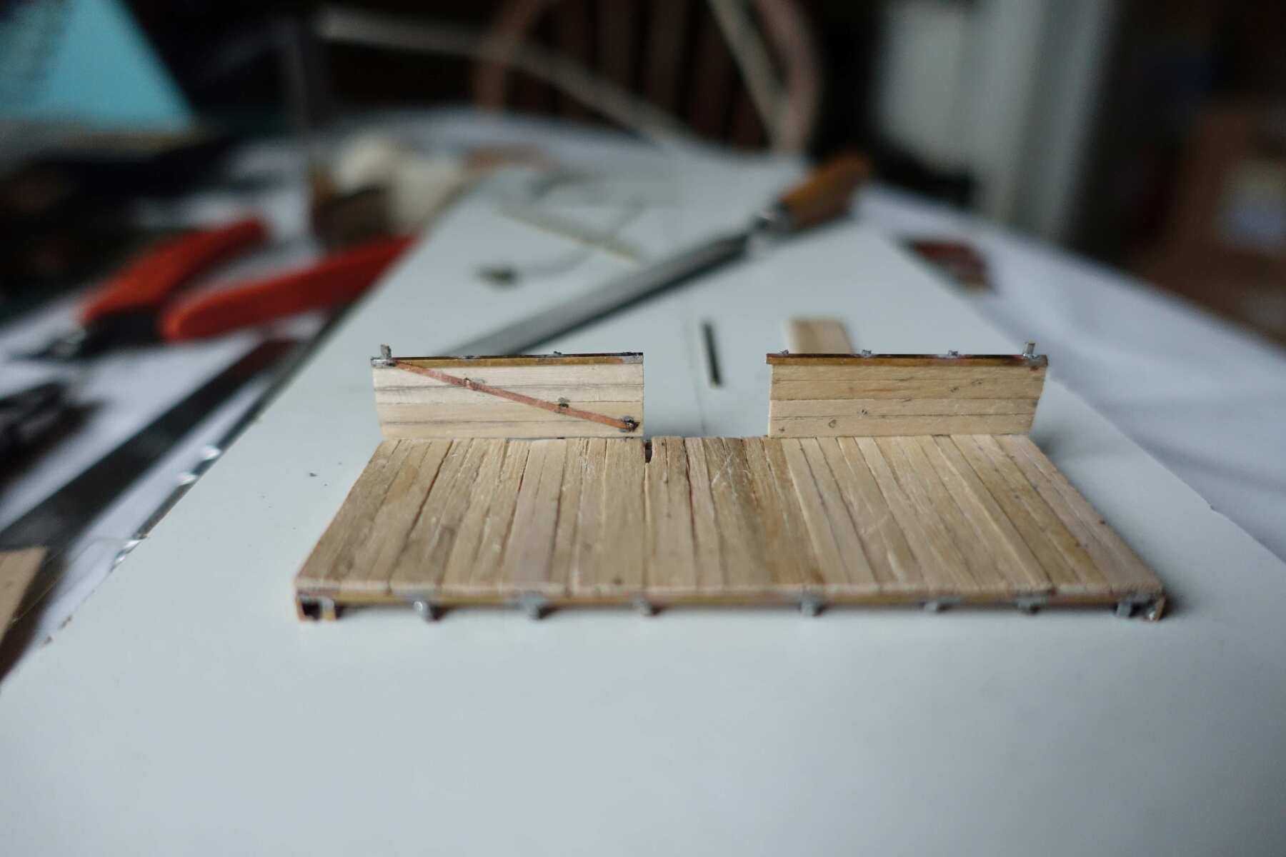

Vloer is klaar. Dat wil zeggen alles op maat gesneden, de verwering (gat in de vloer) gemaakt en wat houtlijm ertussen zodat het min of meer 1 geheel blijft.
De zijwanden moet in het profiel vallen.
Beter uitgelegd:
Het L-profiel, boven en aan de binnenzijde van de bak, de zijprofielen aan de buitenkant en een schuine strip aan de binnenkant vormen een geheel waarbinnen de 4 planken opgesloten zitten.
De dunne roerstokjes zijn nog veel te dik om te passen dus met een vijl al de houten wandonderdelen onder handen genomen. Net zolang tot ik de zijprofielen passend kan solderen aan het L vormige bovenstuk.
Het hout "meel" toch maar in een zakje gestopt. Het lijkt zo een berg meel of andere lading... hoe je als modelbouwer echt nooit iets wegmietert.
Ondertussen zit 1 wandje aan/op de bak. Niet hoesten want het is allemaal erg fragiel. Morgen een foto en verder.

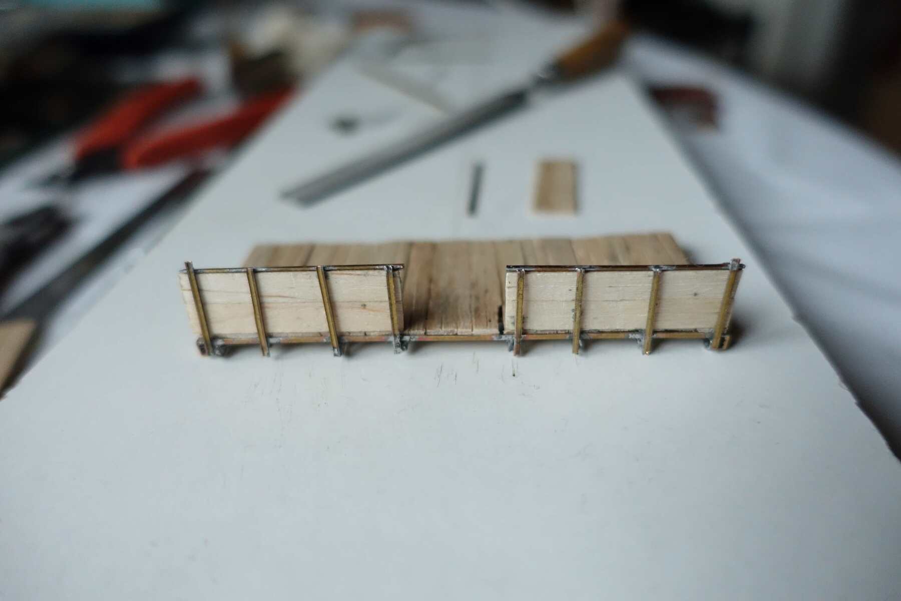

Ondertussen zit de vloer op het onderstel en zijn er 2 (inmiddels al 3) zijwanden in elkaar gezet en geplaatst.
Ik begin me steeds meer te ergeren aan het feit dat het allemaal net niet past, daardat ik niet netjes heb gewerkt.
Een tweede exemplaar komt er dus ook, maar deze eerst afmaken.
Voor de diagonaal aan de binnenkant zou ik liever een messing strip hebben gebruikt maar dan zou ik het moeten schuren. Dus in Rijswijk heb ik koperen band gekocht. Dit snijd ik in 3 stroken en soldeer het aan de bovenstrip. Het is zelfklevend aan 1 zijde, ik hoop dat het even blijft zitten.
Ik vraag me af of ik het geheel gaat verven. Omdat ik het in elkaar zet zal dat nog een heel secuur werkje gaan worden om dat netjes te doen

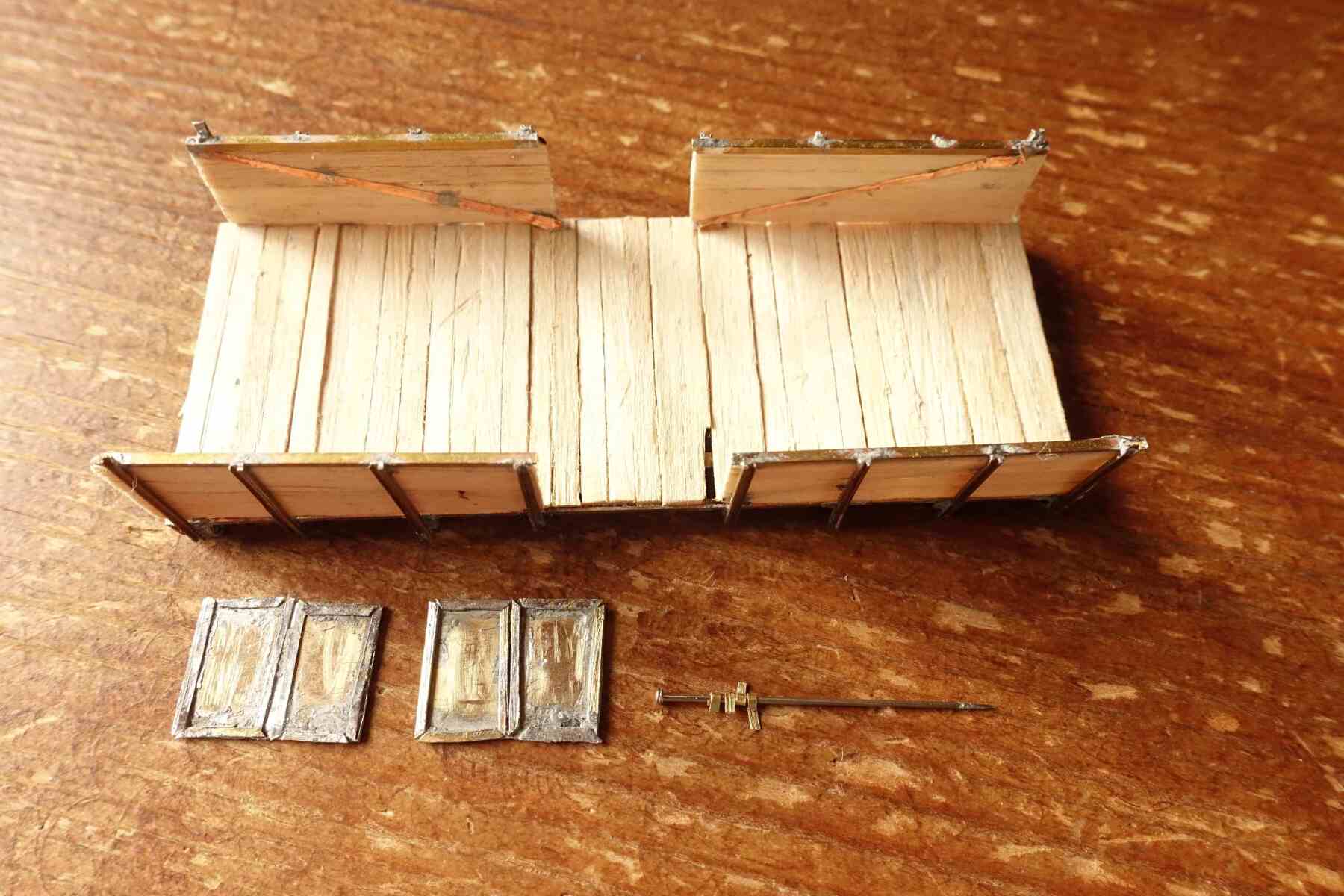

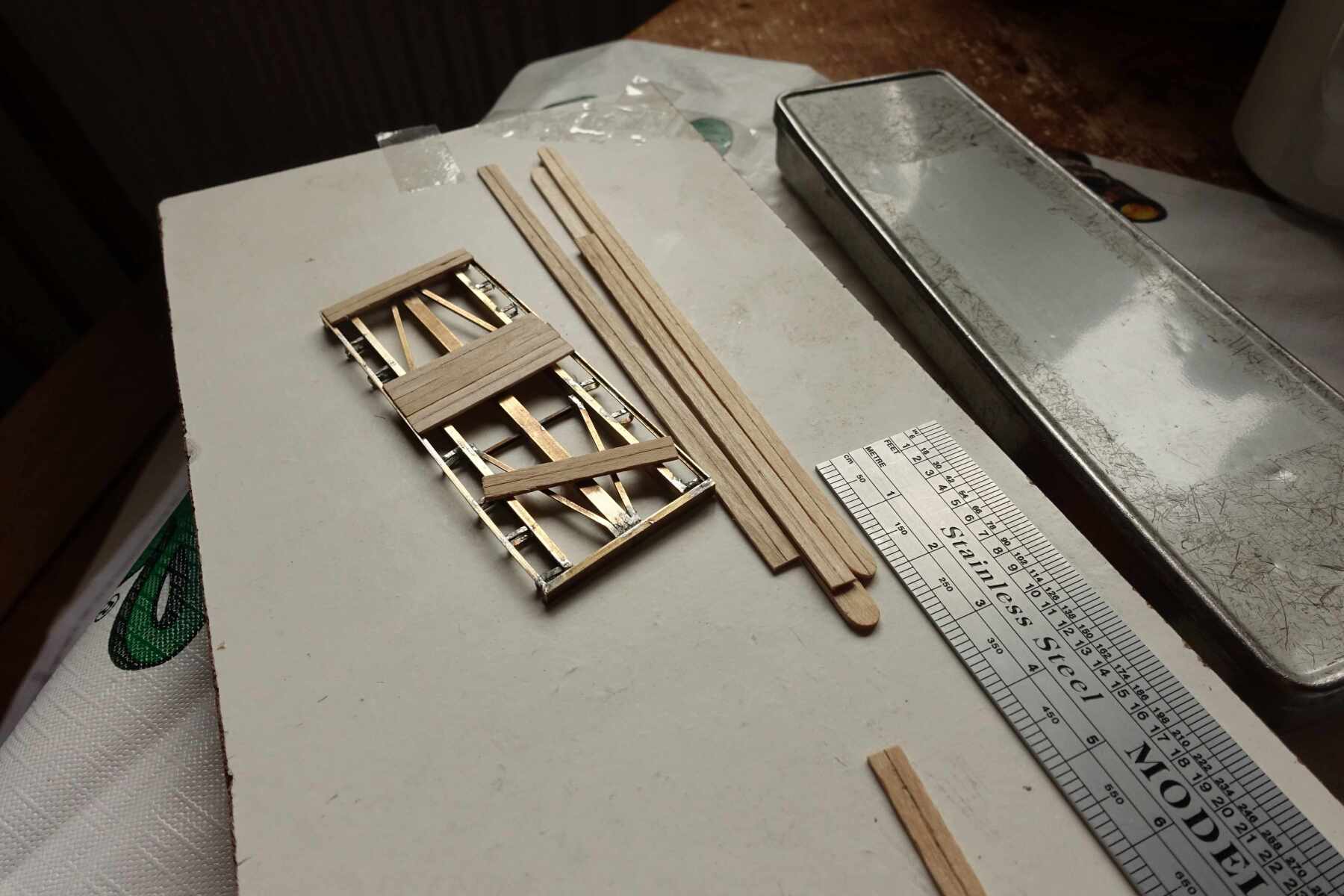

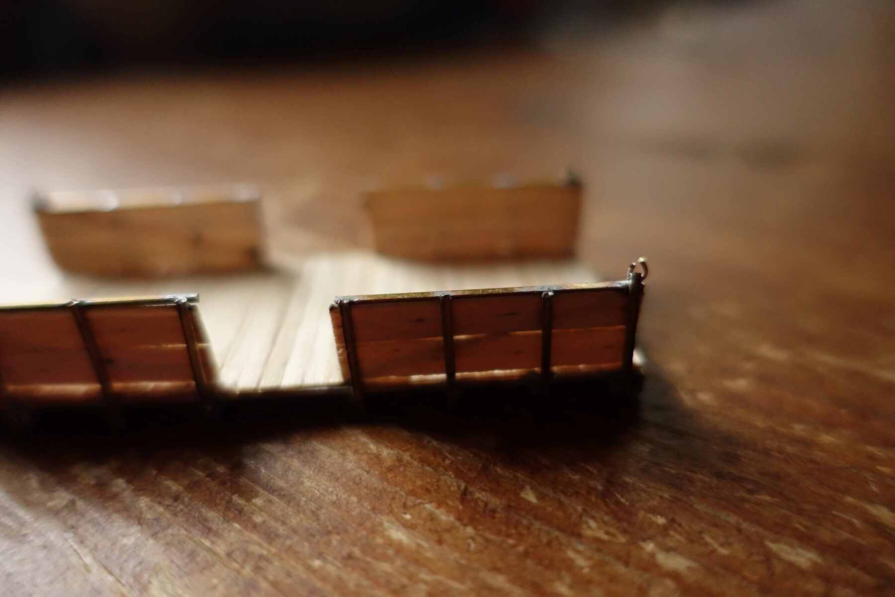

De afgelopen tijd meer minuten besteed aan het "repareren" van fouten dan voortgang geboekt.
Maar zoals eerder gezegd dit is vooral een leerproject. De volgende (zelfde) wagen zou dus echt mooier moeten worden.

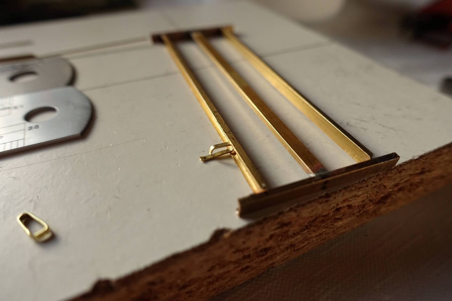

De zijwanden zitten er alle 4 op, de 2x2 deurtjes (niet te kritisch kijken, het ziet er niet uit) zijn klaar.
Gisteren heb ik zitten stoeien met een scharnier. Ja dat gaat, maar teveel moeite voor dit gedrocht. Dus bij deze wagen wordt dat een klein staafje, niet meer en misschien wel minder.
De kopwanden kunnen bij de goederenwagen worden verwijderd. Ze hangen met een pin (aan de kopwand) in een oog (aan de zijwand) en aan de onderkant van de kopwand zit een soort slotstang.
Dat oog is denk ik niet veel dikker dan de grootte van een vuist, dus uitermate klein. Bij de tweede wagen zal ik de vier buitenste staanders boven iets inzagen, om zoiets te "maken".
Bij deze zijn het 4 kleine oogjes geworden. Veeel te groot maar het moet maar even zo.
Ik weet zeker dat bij het bezoek aan het NSM de camera overwerk zal moeten maken, niet alleen van de banen maar vooral van alle wagens. De wereld van een modelspoorbouwer wordt verengd tot stripjes, veren en klinknagels...
De zijwanden, deuren en 4 scharnieren (die ik niet ga monteren)
Het bevestigingsoog voor de kopwand, veel te grof, maar dit is wat het is voor nu.
