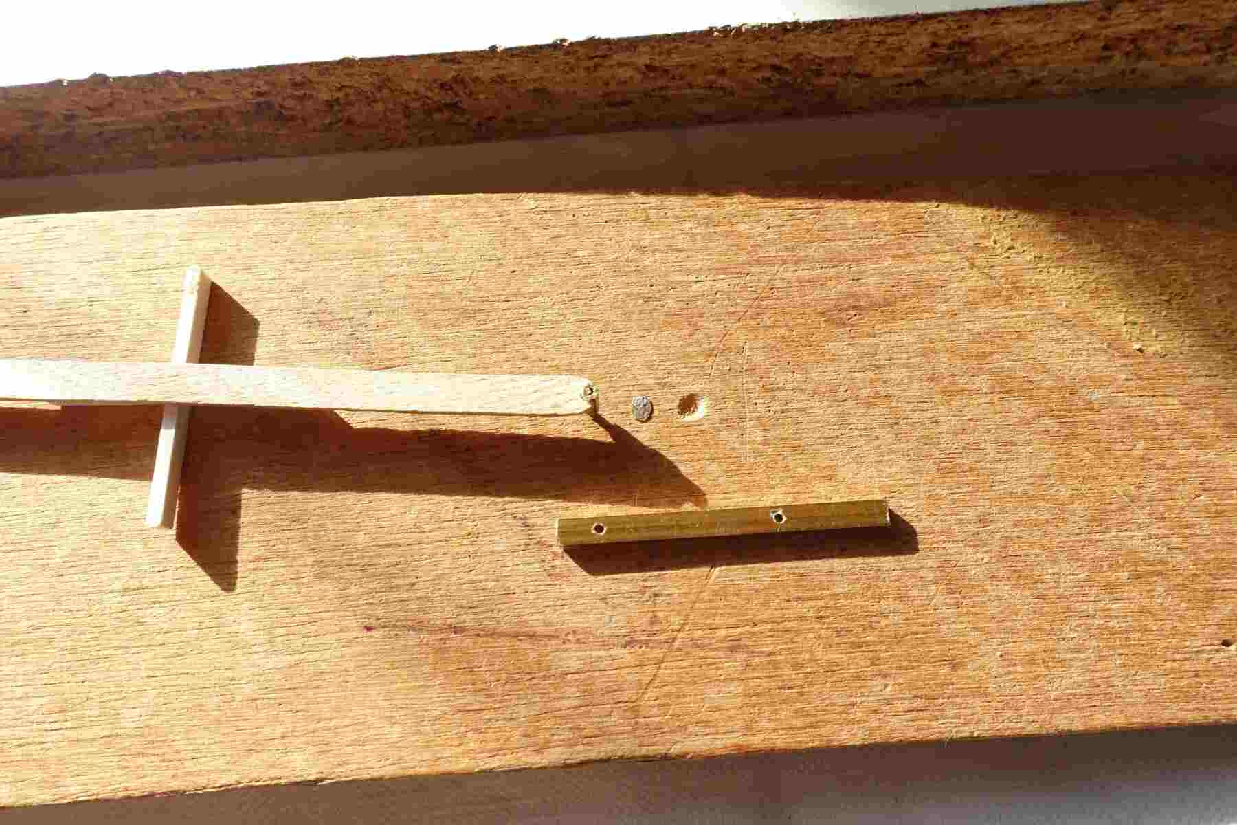

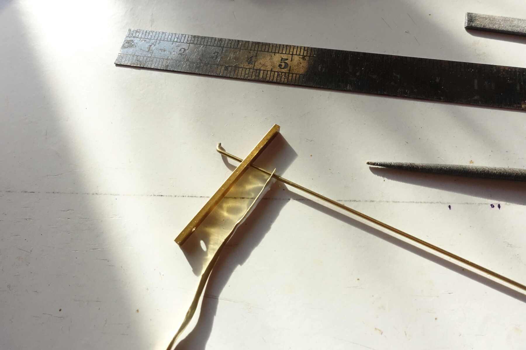

De bouw en montage daarvan aan de bufferbalk is nog wel een ding.
Ik heb van een houten roerstokje een vasthoudmethode gemaakt, zodat ik kan solderen zonder m'n fikken de hele tijd af te fikken.
In de uitsparing komt dan de stootschijf.
Dat leek leuk ik was best een beetje trots. Maar bij het gebruik...dat werkte helaas niet. Bij de verhitting werd het eerder gesoldeerde natuurlijk ook verhit, met als resultaat dat de dunne draad in de buis verdween. Helaas.
Dus nu ga ik het andersom doen. Dat wil zeggen, draad haaks buigen, door de bufferbalk, besvestigingsplaatje voor op de bufferbalk (met een klein gat erin) eraan, dan de buis eromheen en de draad afknippen op lengte van het totaal.
De omgebogen draad solderen mag met gewone soldeer, kleine plaatje solderen (met verf) aan de buitenzijde van de bufferbalk.
Tot slot het buisje om de draad solderen en als laatste de bufferschijf.
