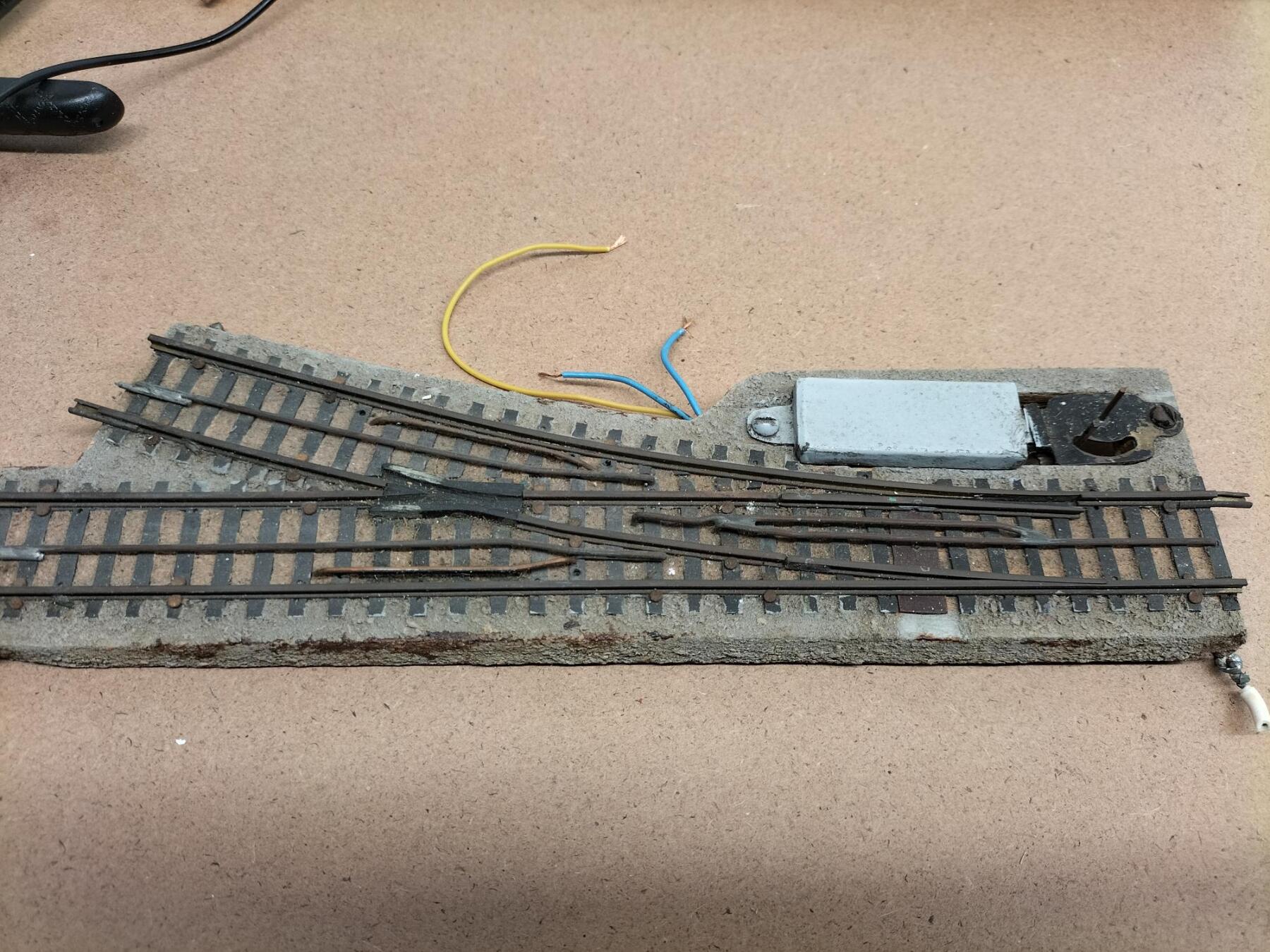

Kan iemand me meer vertellen over dit soort rails?
Ik ben bezig met het bouwen van een baantje (link hieronder) en daarvoor gebruik ik M-rails uit een schenking. Daarbij zaten ook heel wat wissels en gewone rails met een houten ondergrond gelijkaardig met de foto van de wissel.  Aangezien deze allemaal bij elkaar een baan met middengeleiding vormden, lijken me dit rails van Marklin. Dit zie ik echter niet vermeld staan. Misschien is dit een soort zelfbouw? Op 2dehandssites zie ik dit type niet voorbij komen... Wie kan me meer vertelllen?
Deze wissel testte ik gisteren met een M-trafo en dit werkte meteen. Ze dateren dus nog uit de tijd dat men dingen maakte die na 25 jaar stilstand nog altijd werken...

Lijkt op Deens rail materiaal dat een flinke tijd geleden is gemaakt (1962, speciaal voor 3-rail).
Zie deze link, aan t eind van de pagina.
Jan-Peter.

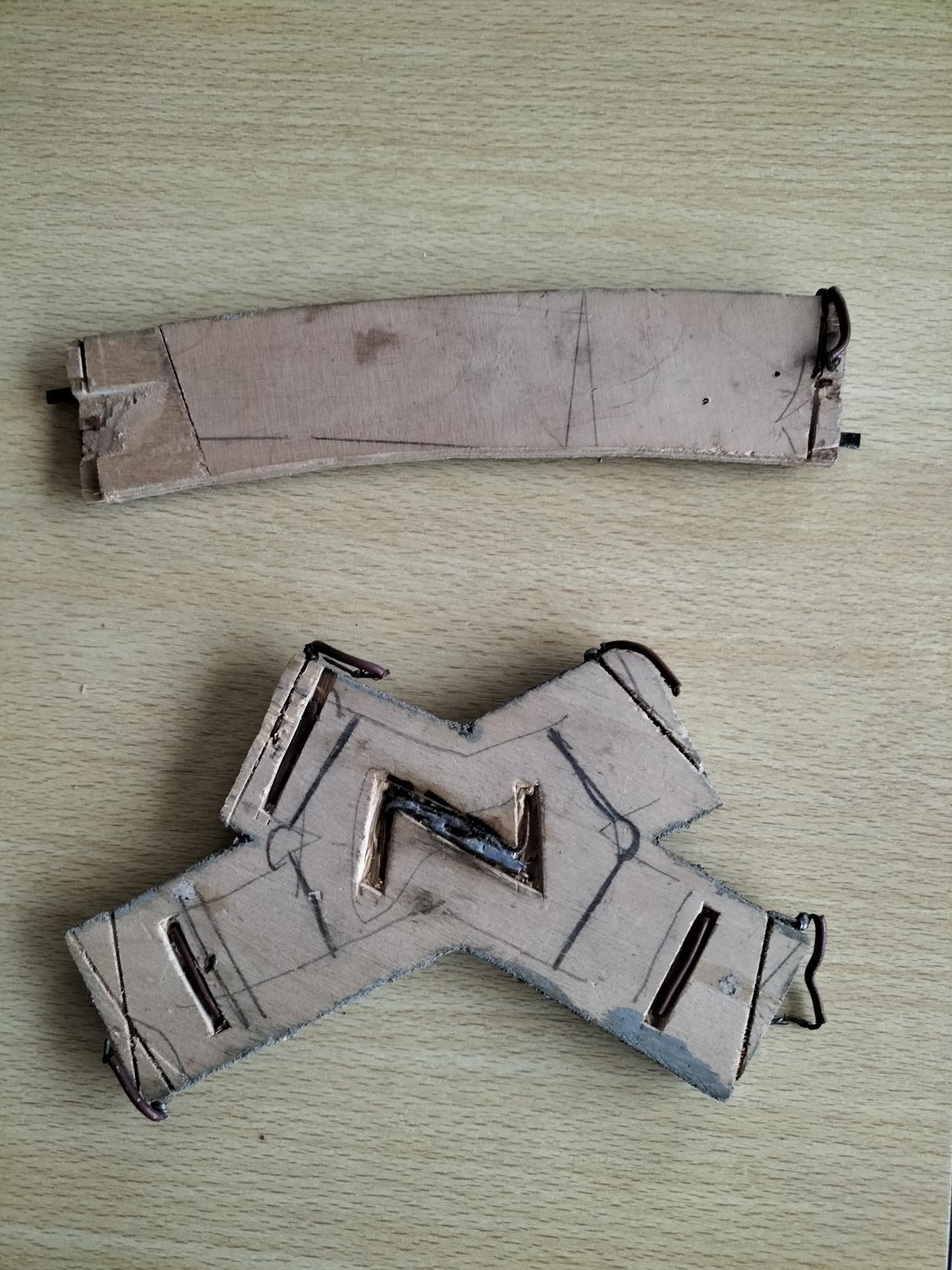

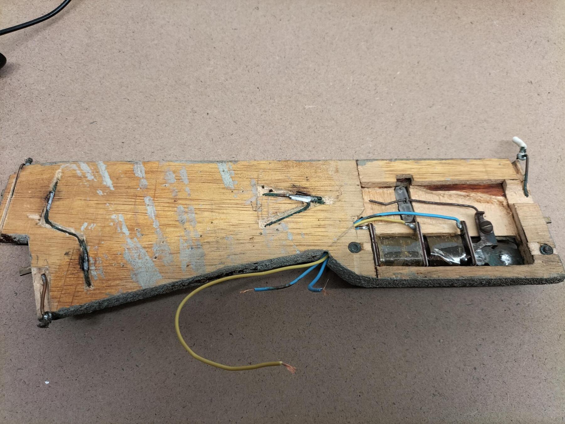

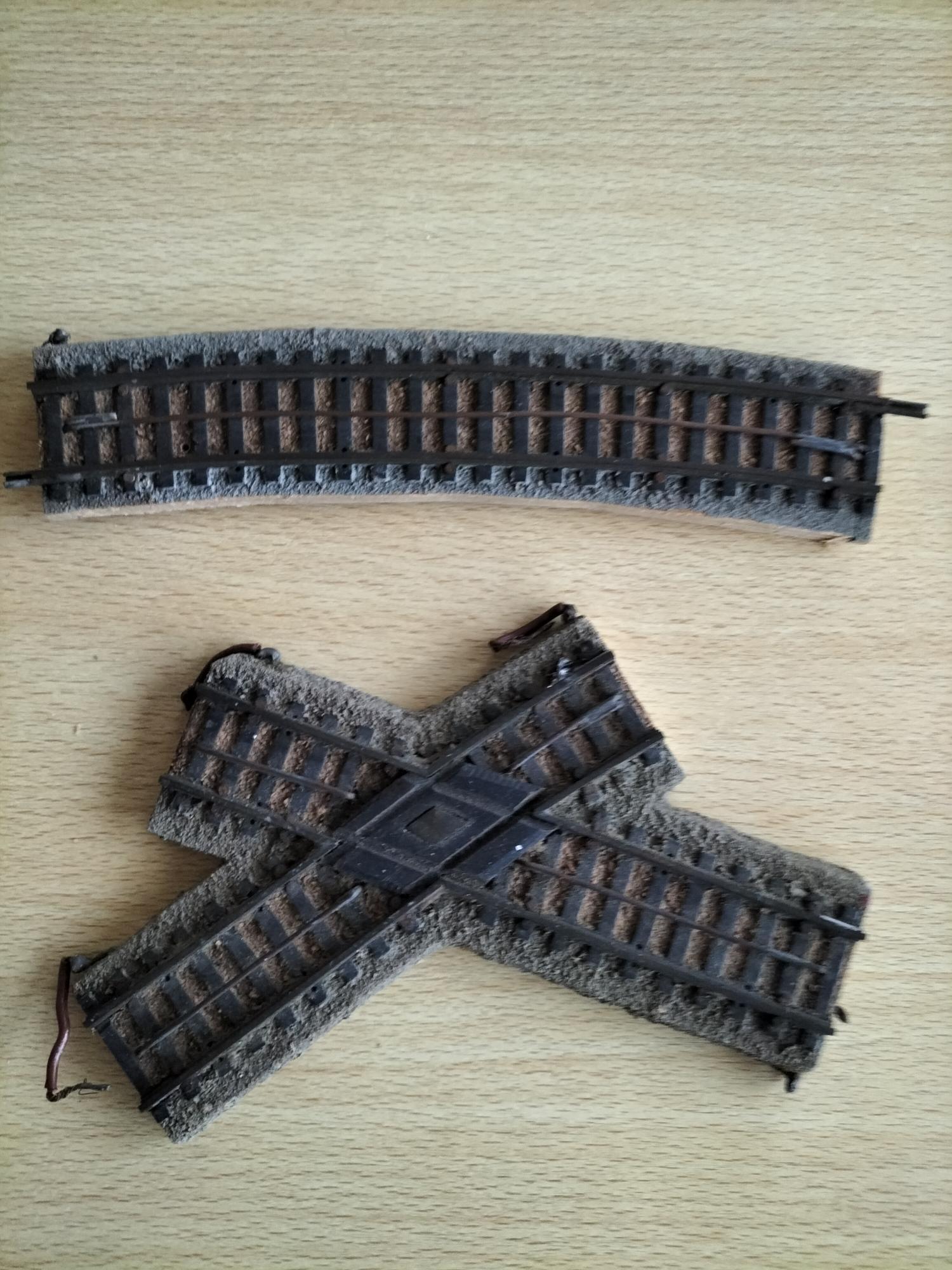

Ik heb ze nog niet opgenomen in de baan, omdat ze zeker een opfrisbeurt kunnen gebruiken na op zijn minst 25 jaar onaangeroerd op een zolder te hebben vertoefd...  De test bestond er gisteren in om 'van spoor te veranderen' , en dat werkte.
Ik voeg nog een paar foto's toe.  Er zitten 2 gelijkaardige kruisingen in die mijn eigen idee van zelfbouw toch ondermijnen, want het is erg knap gemaakt.  Ook de 10 wissels zijn te identiek om zelfbouw te zijn....  al weet je natuurlijk nooit.  De potloodlijnen onderaan wijzen dan misschien toch naar zelfbouw?
De Deense variant hier eerder aangegeven lijkt er best wel op, maar de aansluitingen tussen de rails zijn net iets anders.
Ik kijk uit naar verdere reacties, bedankt daarvoor!

Het heeft ook wel iets weg van de oude Trix Express rails, maar dan met een zelfgeknutselde houten basis.

En de optie dat het oude tweerail fabrieksrail is die zelf is omgebouwd tot drierail? Dat zou verklaren waarom de goniometrie van alle wissels hetzelfde is, maar dat het wel oogt als een (hele nette) zelfbouw.

De hele opbouw en alle details wijzen er op dat dit compleet zelfbouw is.

In geval van zelfbouw dan wel met behulp van kant-en-klare onderdelen, zoals rails, dwarsliggers, puntstukken, etc.
Deze zien er niet als "huisvlijt" uit. Bv de dwarsliggerafstand is heel regelmatig met elke derde dwl een bevestiging.

Het lijkt me Märklin-zelfbouwer die Fleischmann boogstralen realistischer vond.
Misschien op basis van "Modelrail" van Fleischmann?
1960?
Dat vind ik niet zo vreemd. Prorail maakt ook geen spoorstaven, die kopen ze.
Bij de dwarsliggers kan ik op de foto niet goed zien van welk materiaal die zijn. Je ziet wel dat de langere dwarsliggers zijn samengesteld uit meerdere delen waardoor er een knik in zit. Dat laat zien dat het beslist geen fabrieksprodukt is.
De bouwer heeft gewone railstukken gebruikt om met het materiaal een wissel te bouwen.
