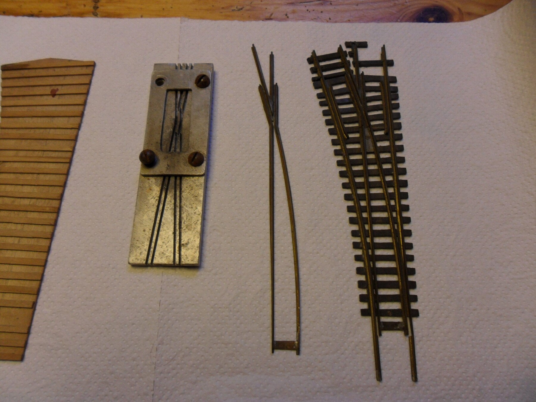

Omdat ik stevig verstopt allerlei spullen voor wissel zelfbouw heb liggen heb ik die maar even opgegraven voor wat extra uitleg.De wisseltongen worden gevijld uit railstaven, vroeger(?) los verkrijgbaar. Door een staaf iets rond op een mal te bevestigen kan daana een gedeelte vlak worden gevijld, dat worden na doorzagen de tongen. Bij de doorgaande rails links en rechts wordt een deel weggevijld, daar moeten de tongen in vallen. Voor het puntstuk worden aan twee railstukjes een puntig einde gevijld. De twee eerder gevijlde tongen worden aan de rechte einden iets omgezet waarna deze delen in een aluminium mal worden geklemd en er dan 2 strookjes messing op worden gesoldeerd. Na het losmaken wordt een van de tongen gebogen. Tussen de gevijlde einden wordt dan nog een stripje gesoldeerd.
Er moet daarna een wisselbedding worden gemaakt. Sommigen zaagden dat helemaal uit, zie links, maar omdat eea toch wordt verstopt onder de ballast is dat niet nodig. Ik heb zelf alleen maar strookjes hout als biels op een ondergrond geplakt. Alle raildelen worden nu met 2-componentenlijm op de railmat geplakt voor de juiste ligging. Pas daarna worden de tongen losgezaagd van het puntstuk om te kunnen bewegen. Omdat het electrisch contact tussen de tongen wordt gemaakt door de rail waar ze tegen aan liggen kan het punt stuk electrisch aan de tongen worden doorverbonden.

Nu ik dit alles lees en weet, kan ik het niet over mijn hart krijgen deze oude, werkende zelfbouwwissels helemaal onbenut te laten.  Ik probeer ze wel ergens een plaatsje te geven.
