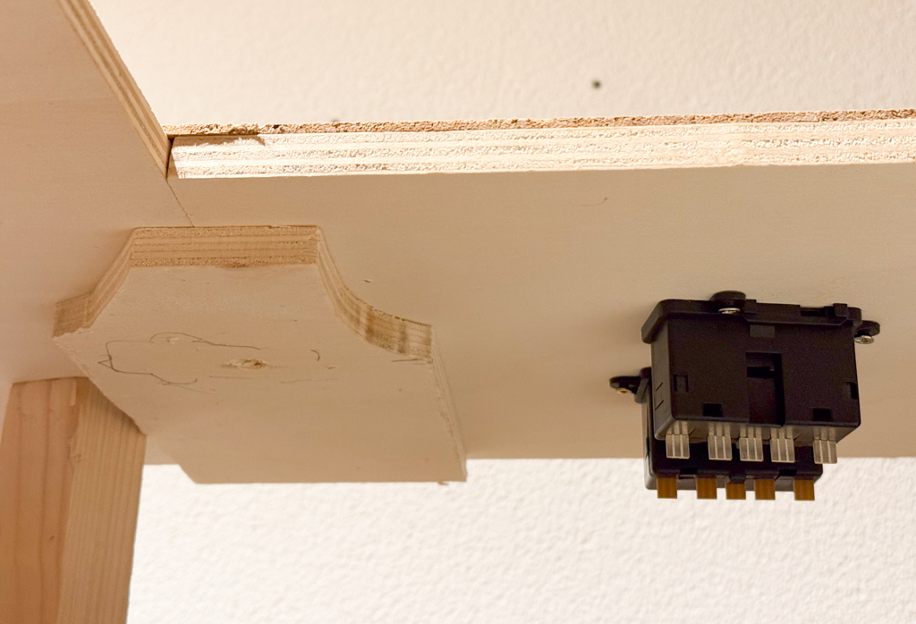

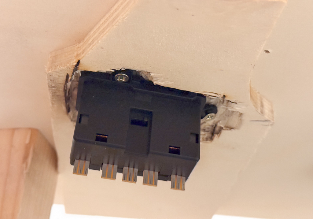

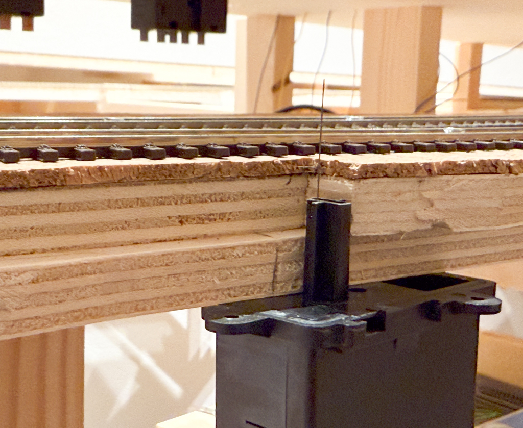

Vanavond een kruiswissel van Roco-aandrijvingen voorzien en dat ging niet zonder slag of stoot. Ter 'leering ende vermaek' een kort verslag.
De aandrijving voor de rechterkant van de wissel was probleemloos, de linker aandrijving kwam echter precies op de plek van een dubbele plaat multiplex die daar voor een overgang van twee baandelen gelijmd en geschroefd was. Je kan nou eenmaal niet alles plannen blijkbaar.
Ik dacht die hoogte-afstand kan ik wel overbruggen met de aandrijving, tenslotte zijn er vrij lange verenstaal sprietjes meegeleverd:
Eenmaal aangesloten bleek echter dat er veel te weinig kracht op de wisseltongen stonden, waardoor die niet strak genoeg tegen de rails aansloten. Dit zou zeker aanleiding tot ontsporingen geven. Ervaring: 15mm hoogte lijkt me maximaal voor een dergelijke wisselaandrijving!
Uiteindelijk maar met Dremel en beitel een uitsparing gemaakt en de aandrijving opnieuw bevestigd:
Ziet er niet uit en jammer van de constructie maar werkt nu wel.
Groet!
Michiel.

Prima oplossing Michiel (y)
Zulke dingen gebeuren nu eenmaal.
Groet, Bas
  • Berichten: 3310
  • DB Tijdperk III
Re: Brezelbahn in H0, Duitsland tp III.
« Reactie #249 Gepost op: 09 December 2024, 21:06:14 »
Zolang het aan de onderkant van de baan is, ziet niemand het ;)

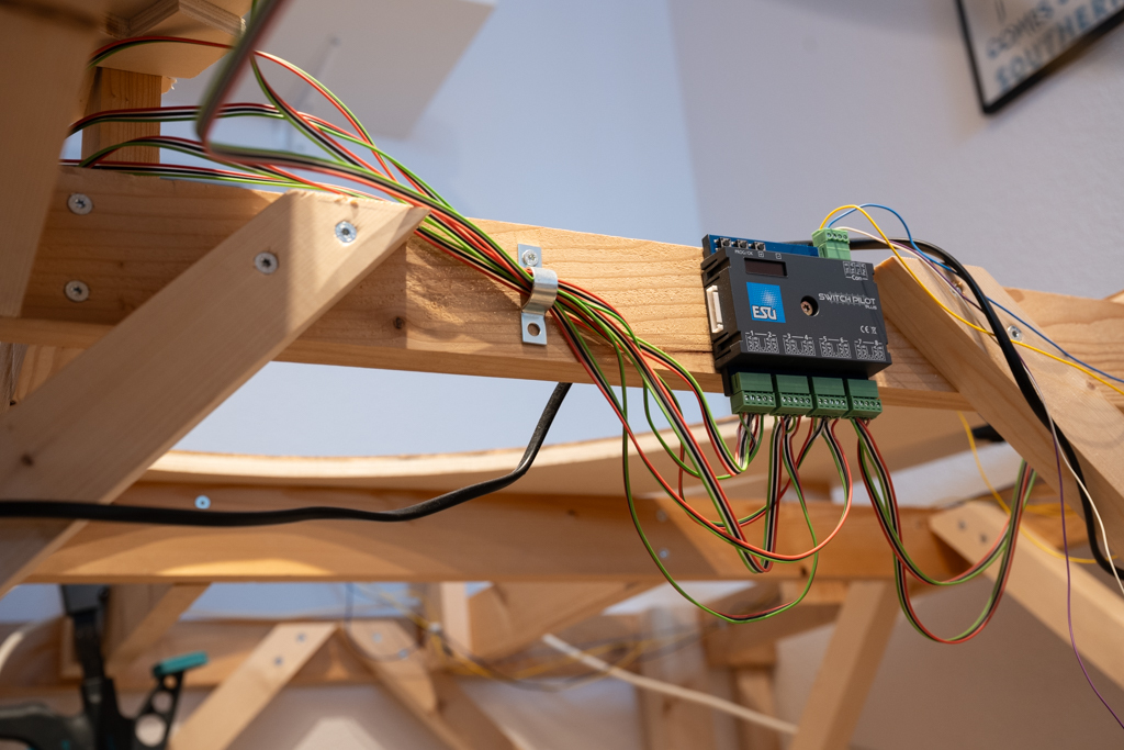

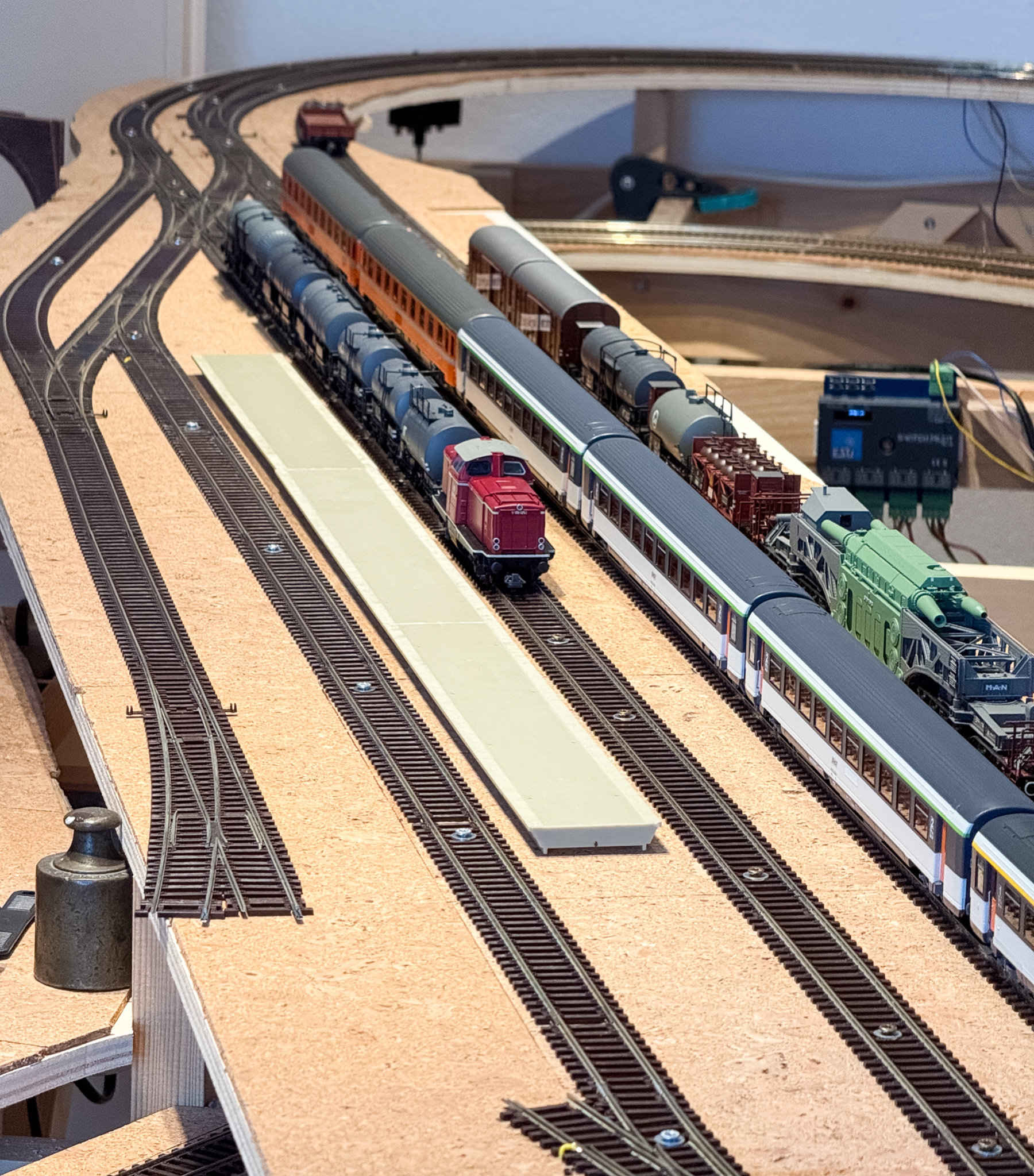

Na de kerstvakantie de bouw weer opgestart, nu het tweede deel van het dubbelspoor aangesloten, inclusief de wisselaandrijvingen. Kan inmiddels met twee treinen tegelijk rijden!
Ondanks het relatief gering aantal wissels wordt de bedrading toch gauw een beetje een kluwen.
Heb op het forum diverse voorbeelden gezien van hoe het netter kan, toch nog eens goed naar kijken.
Nu bezig om op een aantal punten onder de baan verdeelprintjes met 18V wisselspanning te maken, dan kan ik de diverse decoders wat mooier aansluiten en zijn ze allemaal van een aparte voeding voorzien, los van de DCC spanning.
Groet!
Michiel.
