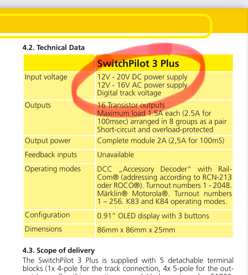

Ha Bas, de SwitchPilot kan je ook met AC voeden, zie handleiding:
En dat werkt in de praktijk ook ;)
Groet!
Michiel.

« Reactie #259 Gepost op: 12 January 2025, 19:34:38 »
Op zich staat er tot 16V AC, maar de digital track voltage is ook hoger dan dat dus het leek me dat het geen probleem zou moeten geven om iets hoger te gaan. En dat is het ook niet, althans, empirisch vastgesteld bij de drie SwitchPilotsPlus’sen die ik in gebruik heb. Ze draaien probleemloos op 18V AC. Dat is de uitgangsspanning van een Roco trafo die ik had.
Groet!
Michiel.

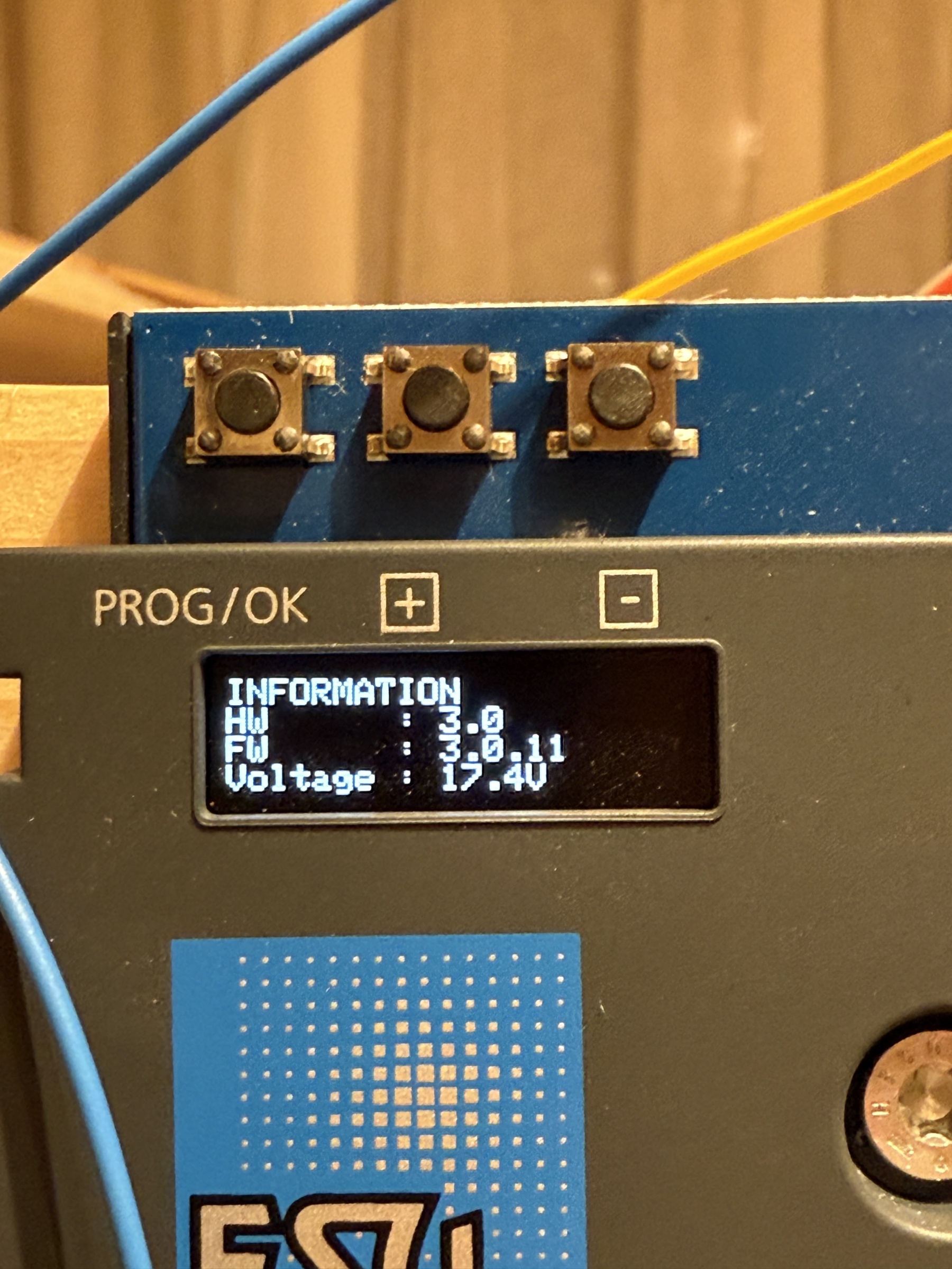

Bas, ik was iets te kort door de bocht en die 18V AC die ik noemde is niet helemaal juist. Er begon me iets te dagen.
Voeden van de SwitchPilot met AC kan gewoon, zie handleiding en vorig bericht. De uitgangsspanning van mijn Roco trafo is echter 16V AC volgens het opschrift, en geen 18V. Het display van de de SwitchPilot Plus geeft echter een hogere spanning aan, tussen de 17 en 18V AC, daarom was ik even op het verkeerde been gezet. Zie foto:
Heb net even met de multimeter nagemeten en de daadwerkelijke uitgangsspanning van de trafo is 16V AC. De SwitchPilot geeft dus een wat te hoge spanning aan.
Was even wat weggezakt, maar had dat met de beginfase van de bouw ook geconstateerd herinnerde ik me net en uitgezocht en geconstateerd dat het zo goed werkte.
Groet!
Michiel.

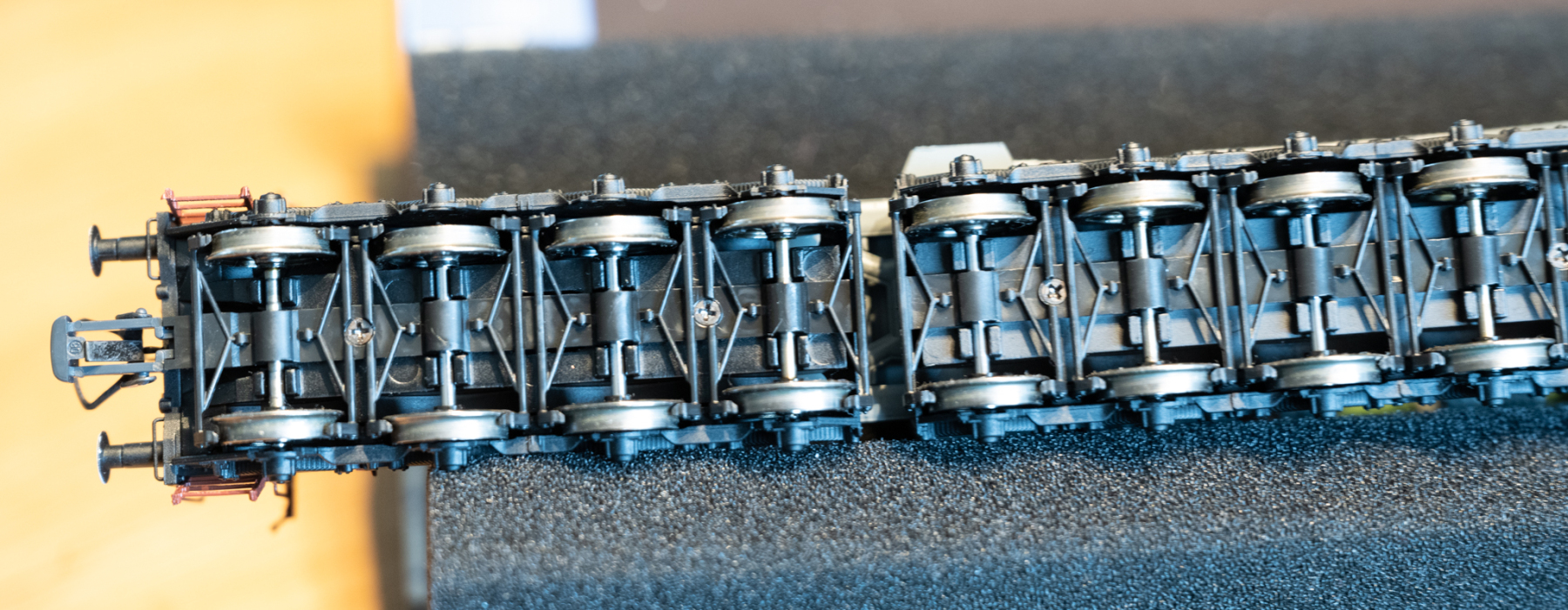

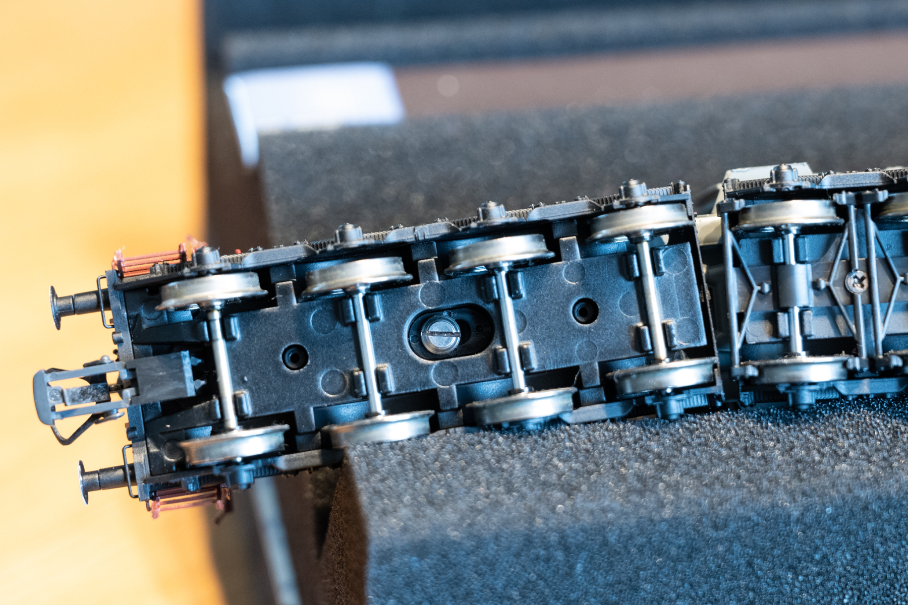

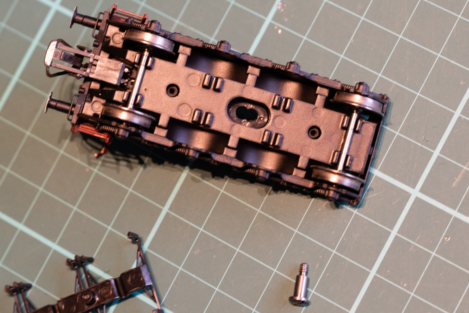

Dit weekend eens na al het rails- en wisselwerk beginnen met de scenery. Geen idee nog hoe ik een en ander ga doen, maar in ieder geval vast beginnen met het maken van de eerste tunnel. Als onderdeel van mijn testtrein had ik een Brawa trafowagon, die echter niet door de bochten kon omdat de draaistellen te dicht op elkaar stonden, zie bericht #141 en verder. Dit probleem eens eerst oplossen, dat zou volgens de handleiding moeten kunnen door de draaistellen wat verder uit elkaar te zetten. Eens proberen maar. Omdat het misschien voor andere trafowagonbezitters interessant is om te zien even een fotoverslag:
Dit is zoals ze oorspronkelijk zitten:
Onderste plaatje er af schroeven:

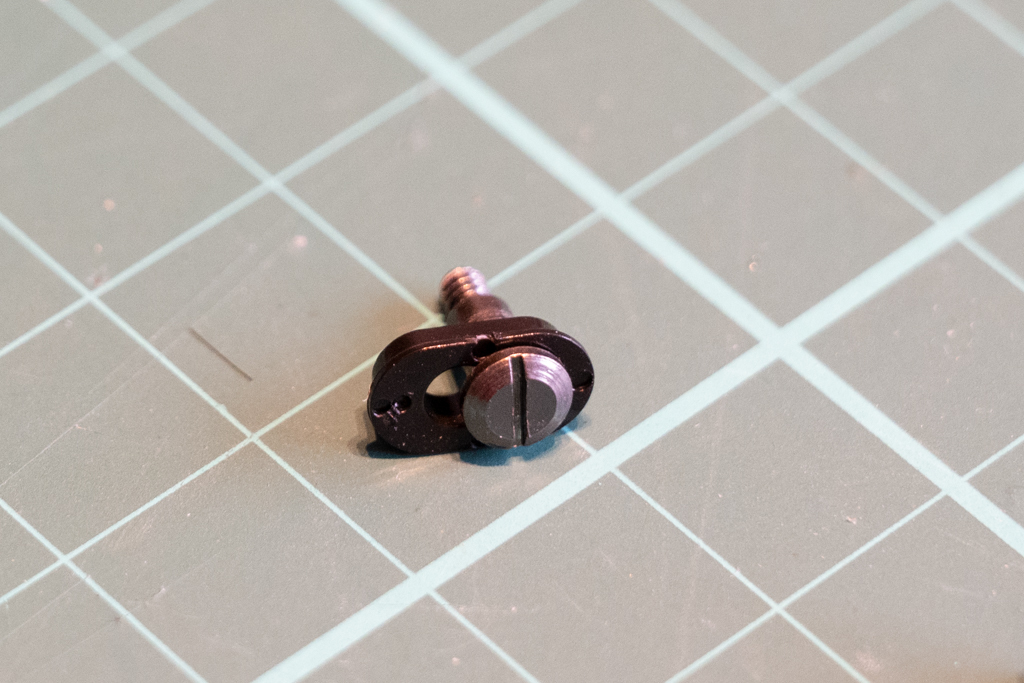

En met dit schroefje kan je een plaatje losmaken met twee gaten waarmee je het draaistel verder uit elkaar kan zetten:

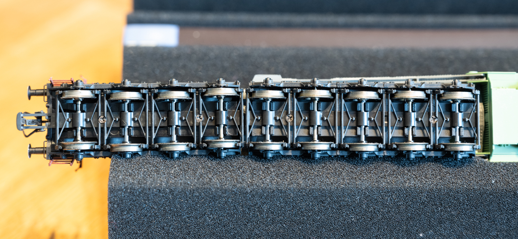

En dan is dit het eindresultaat:
En zo vanaf een R4 (481mm) binnenbocht:
Nou, de eerste testen zijn positief! Rijdt nu goed door de bochten en over wissels.

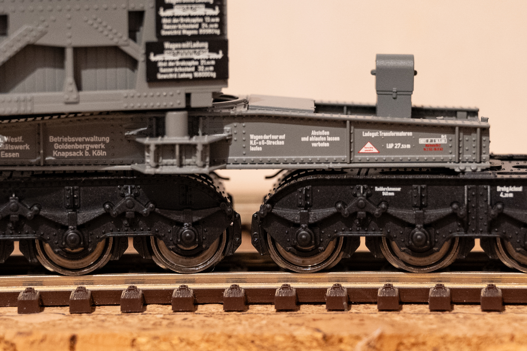

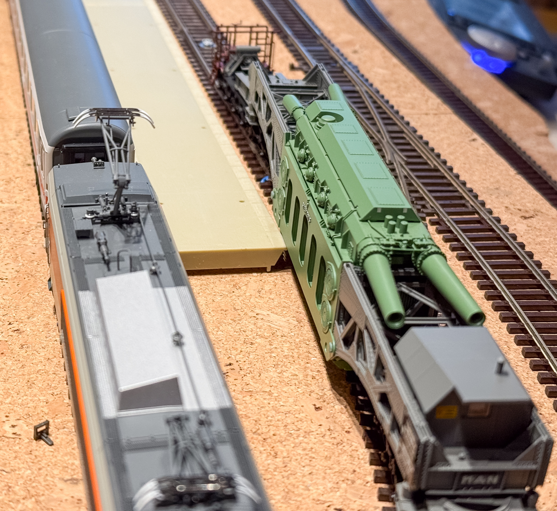

Het vrije ruimteprofiel is echter wel een dingetje. Had laatst een stuk perron met een drupje lijm vastgezet om te zien hoe het zou staan. Gaat prima met de langste rijtuigen maar met de trafowagen is het een sub-millimeter kwestie:
Groet!
Michiel.

Ik zou het perron een beetje een schuine kant geven, van een paar mm!
Of iets korter maken.
Groeten Einte
