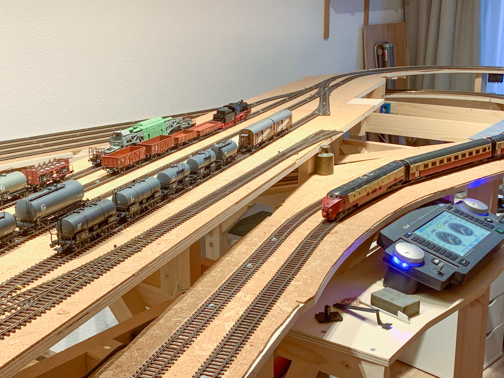

Overigens weet ik nog steeds niet helemaal zeker wat ik met die witte stukken spoor ga doen binnen die rode ovalen:
Het uitgangspunt was een relatief eenvoudige baan die vooral 'bouwbaar' moest zijn. Maar merk dat ik toch weer allerlei dingen erbij aan het bedenken ben.
Het spoor in het linker ovaal zou een eenvoudig opstelspoor kunnen zijn. Maar kan er natuurlijk ook een goederendepot van maken. Of het spoor daar laten stijgen naar een hoger gelegen iets.
Het optionele stoomdepot rechts dat zie ik wel zitten, maar is weer een bouwproject op zich. Eerst de boel maar eens rijdend zien te krijgen!

MichielB
  • Berichten: 832
Re: Brezelbahn in H0, Duitsland tp III.
« Reactie #233 Gepost op: 08 November 2024, 21:02:41 »
De baan is in segmenten verdeeld en niet elk segment is al aangesloten. Ook zijn nog niet alle wissels van een aandrijving voorzien. Dat kostte wat meer tijd dan gedacht. Dus, omdat ik toch rijdende treinen wilde hebben, heb ik deze rijbaan nu helemaal aangesloten, inclusief de wissels. En mij testtrein stond toevallig de kant op dat tot links rijden leidde. Zit verder geen diepere gedacht achter, uiteindelijk wordt er rechts gereden. Dat zal te zien zijn in de volgende video!
Groet!
Michiel.

  • Berichten: 832
« Reactie #234 Gepost op: 10 November 2024, 22:02:08 »
Vanmiddag eens wat treinen die ik in de loop der jaren heb gekocht uitgepakt en laten rijden voor het eerst. Erg leuk om een werkende baan te hebben! Nu zie ik ook of ik uitkom met de gekozen hellingpercentages (misschien beter tijdens de bouw kunnen doen :) ) maar dat gaat goed. Heb maximale hellingpercentage van 2.5% aangehouden en dat gaat ook met lange treinen en verschillende locomotieven goed.
Komende tijd stug verder met wissels aansluiten en de overige sporen. Had vorige week kortsluiting en kon de oorzaak maar niet vinden. Al het materieel van de baan gehaald en probleem verholpen. Bleek dat een paar gelijkstroom Roco modellen die ik op de beurs had aangeschaft waren voorzien van ongeïsoleerde assen. Aandachtspuntje voor de volgende keer.
Groet!
Michiel.

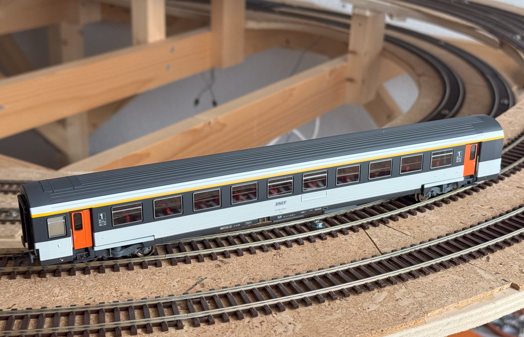

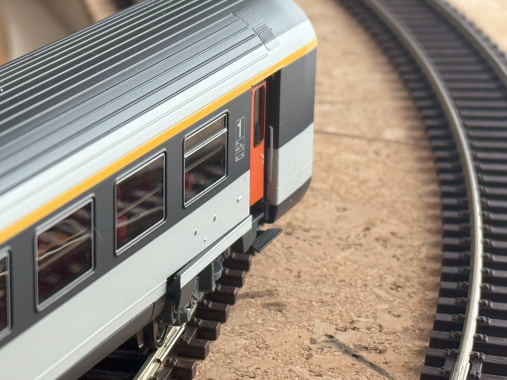

Na een bouwstop van zo'n twee maanden maar weer eens verder vandaag. Wisselaandrijvingen en elektra-aansluitingen hebben nu prio, dan is alles binnenkort op de baan berijdbaar en bestuurbaar. Nu kan ik nog maar op één spoor een rondje rijden.
Toch even het gister gekochte Corail-rijtuig laten rijden en was wat verbaasd en teleurgesteld over de constructie die is gekozen bij de draaistellen. De zijpanelen daar gaan uitzwenken in een bocht!
En niet zo weinig ook. Bij R4 was dit wel heel erg (storend) zichtbaar:
Dat had ik me niet gereealiseerd.
Zoekend op het forum ook wel wat over gevonden: zwenkschort vastlijmen, uitvijlen van binnen en minimale boogstraal van 420mm aanhouden. Gezien hoe dicht het draaistel bij R4 al op de binnenkant zit (R=481mm), heb ik niet het idee dat het probleem hiermee opgelost is. Nog eens goed naar kijken en wellicht overstappen op een nieuwere serie, begrijp dat daar voor een andere constructie gekozen is. Op de plaatjes op internet kan ik dat echter niet goed zien.

  • Berichten: 27203
  • Eens komt het goed.
    • MIL MOD
« Reactie #238 Gepost op: 08 December 2024, 11:53:09 »
Het is en blijft toch een erg mooi rijtuig  (y)
  • Berichten: 3626
« Reactie #239 Gepost op: 08 December 2024, 11:56:33 »
Een fraai rijtuig, maar inderdaad een vrij aparte oplossing. Die heb ik in model nog niet eerder gezien...... Balen!
Ik kan mij voorstellen dat je daar niet blij van wordt.....
