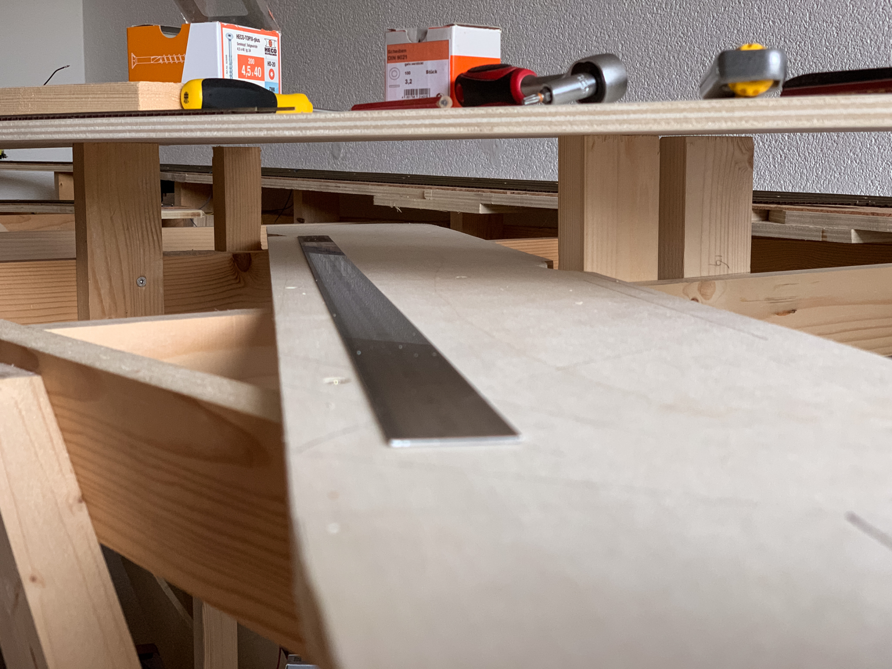

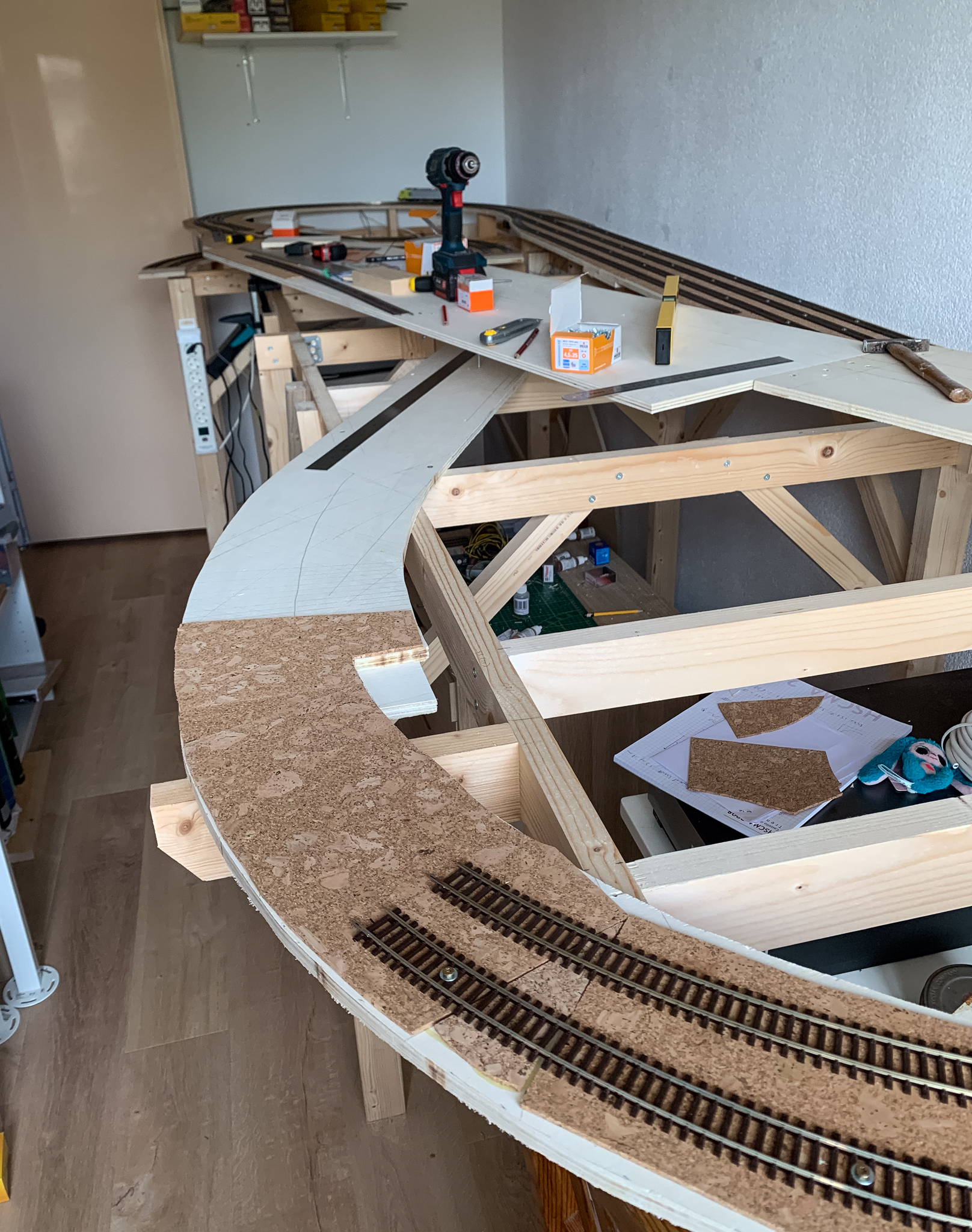

Deze week niet veel gedaan (aan de treinbaan dan). Plaat gezaagd voor het grote station en los geplaatst:
Ziet er al bijna uit als een complete baan. Missende rails bijbesteld, kan nu schaduwstation afmaken.
Nu rails voor station aan het proefleggen en kijken hoe ik met de wissels en wisselaandrijvingen uitkom.

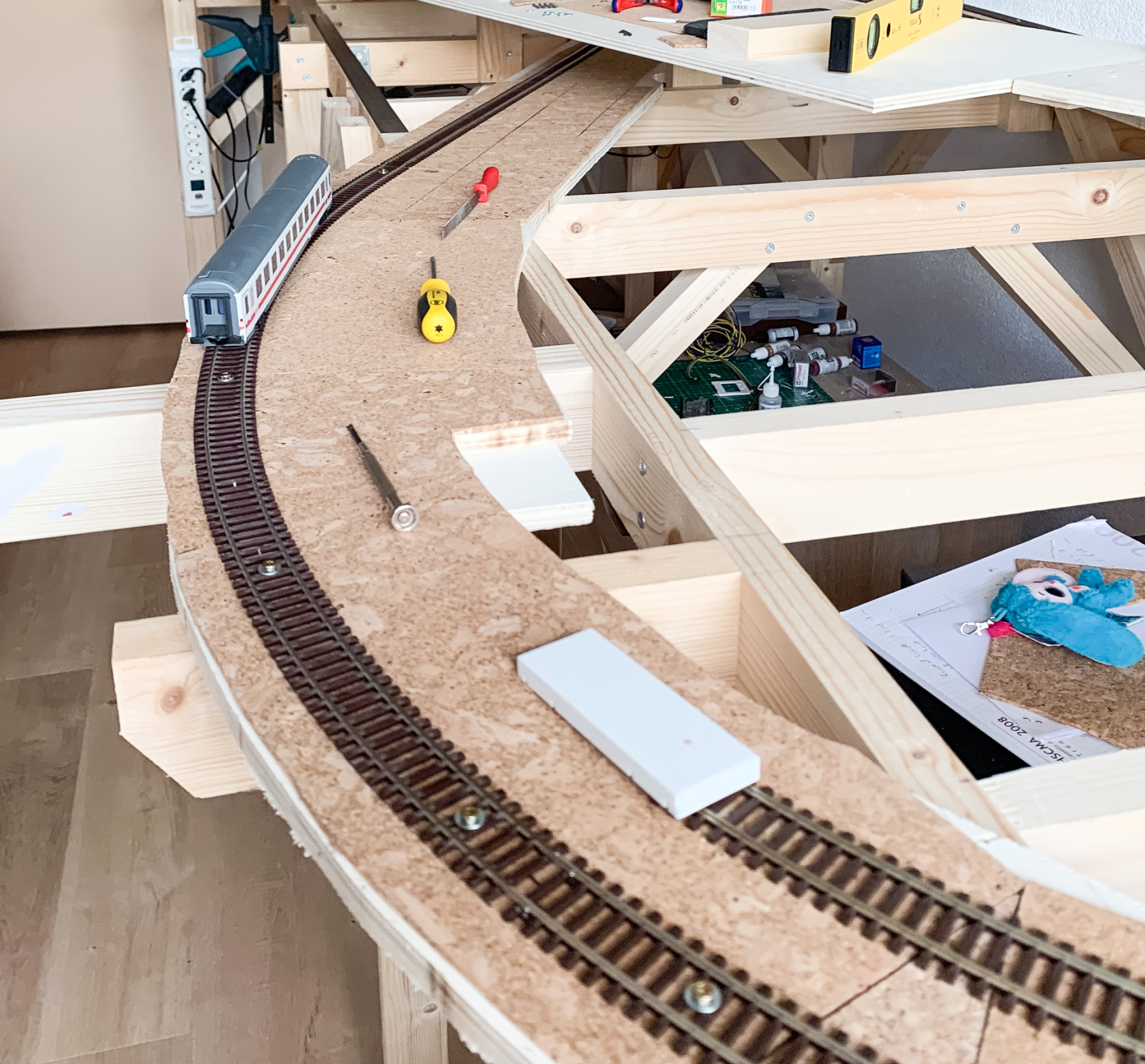

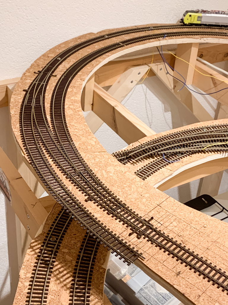

Zelf ben ik aan het aanklooien nu. Had voor de bocht naar het station aan de linkerkant de radius R5 voor de buitenbocht aangehouden, hout (ruim!) uitgezaagd en een deel van de rails gelegd. Nu bochtwissels gebruikt met radius R5/6 en dat bleek helemaal niet uit te komen. :( . Die komen veel ruimer uit dan gedacht. Alles moet zo'n 6 cm opschuiven naar voren en de al gemonteerde stationsplaat ook. Na een hoop passen, meten en puzzelen de onvermijdelijke conclusie getrokken: het stationsdeel en een deel van de rails er weer uit. Nu de bochtwissels gemonteerd op z'n plek en de rails op maat gemaakt. Oogt wel mooier dan de krappere bochtwissels!

De boogwissels R5/R6 zijn echter wel bedoeld voor R5 als binnenbocht, en niet als buitenbocht. De straal van het afbuigende spoor van de wissel is wel in dit geval wel een R5 boog, maar deze wordt voorafgegaan door een recht stukje ter lengte van de hart-op-hartafstand (bij Roco 6,1 cm of iets dergelijks), daardoor komt de buitenboog te ver naar buiten. Is het wellicht nog weg te moffelen door verderop in de bocht een stukje als R3/R4 uit te voeren?

Heb de sporengeometrie van rocoline bekeken en die bochtwissels zijn wat typisch. Om weer op de juiste geometrie uit te komen is een deel van de buitenbocht R5, net als de binnenbocht. Heb daarmee een rekenfout gemaakt. Stom, want het gemiddelde moet natuurlijk R6 zijn om weer aan die geometrie te voldoen en op de juiste hartafstand uit te komen.
Ik wilde graag R4 als minimum aanhouden dus heb het opgelost door een iets ruimere bocht te maken en de grondplaten te veranderen. Wel van geleerd  :), had alles berekend, uitgetekend en gezaagd; voortaan gewoon de rails op de grond uitleggen en aan de hand daarvan aftekenen.

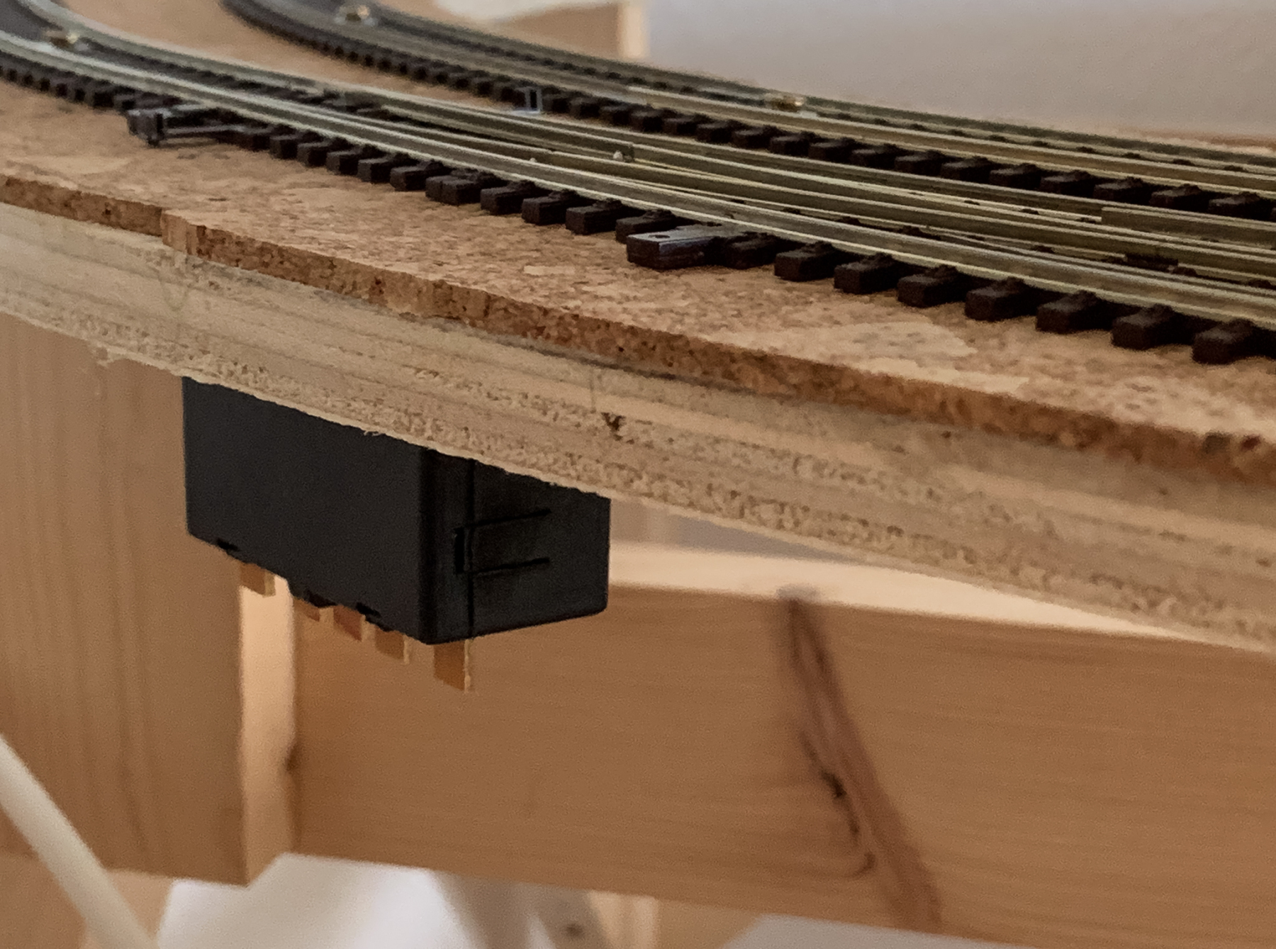

Even een kort overzicht van de laatste werkzaamheden, het is tenslotte ook een historische tijdlijn.

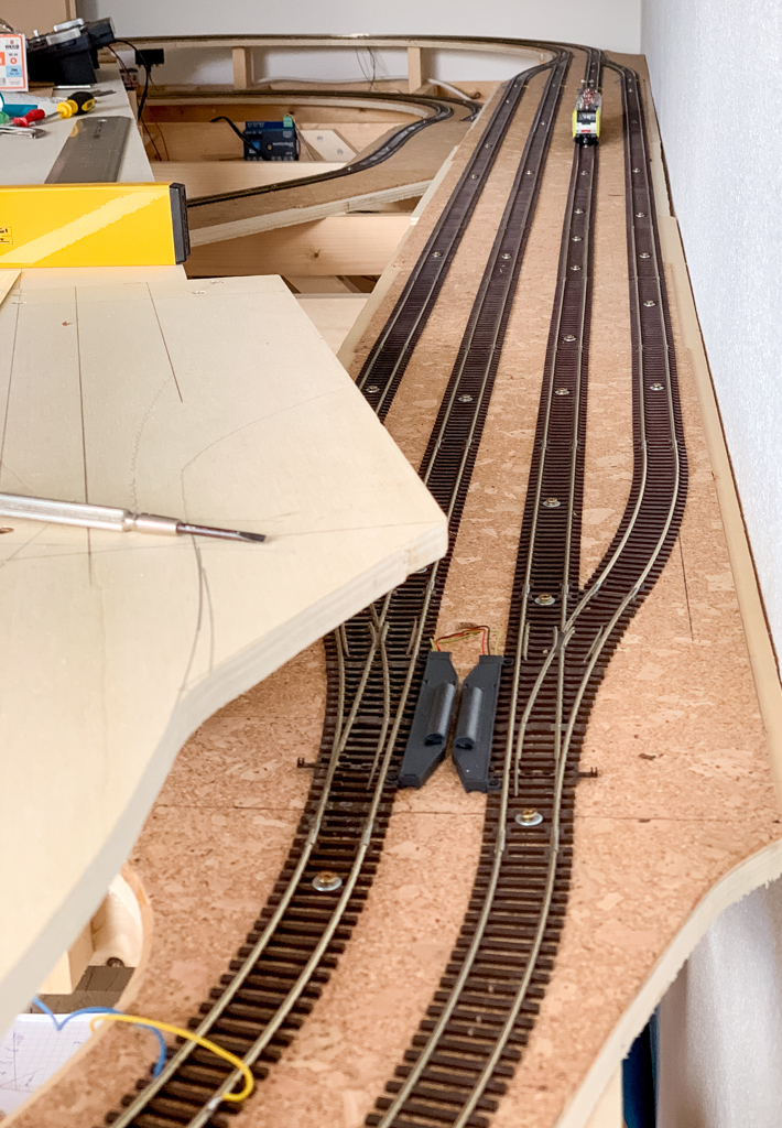

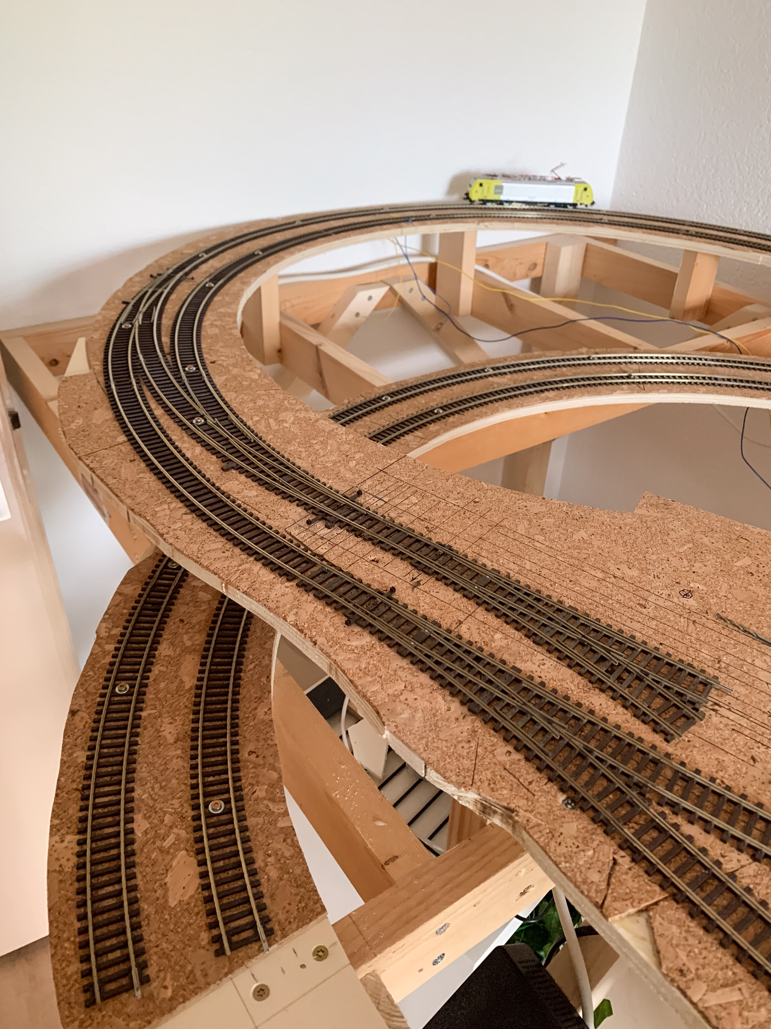

De stationsplaat opnieuw gemonteerd, 6 cm naar voren geplaatst. De bochtwissels links en de rails het station in nu vast gelegd, nu kom ik wel uit:
Ook de wisselaandrijvingen gemonteerd. Moet zeggen, nog best een werkje om die goed op z'n plek te krijgen:
Niet zo mooi als sommige echte modelaandrijvingen die ik op het forum zie, maar ik vind het vooralsnog prima zo. Even getwijfeld over servo's, maar toch gekozen voor de Roco spoelaandrijvingen.

Het eerste stuk flexrails ligt er.  Een stuk mooier dan de standaardbogen, al zeg ik het zelf. Voor de zichtbare delen probeer ik een radius aan te houden van 900mm tussen het dubbelspoor. Het overhangen van de rijtuigen moet zo maar acceptabel zijn.

Gisteren eindelijk het schaduwstation helemaal afgemaakt en daar de bovengrondse wisselaandrijvingen gemonteerd. Dit deel is nu klaar. Er heeft zelfs al een trein heen en weer gereden, dat is toch maar een mijlpaal.

  • Berichten: 4408
Re: Brezelbahn in H0, Duitsland tp III.
« Reactie #74 Gepost op: 21 April 2024, 11:45:30 »
Je kan de wissels polariseren met de Roco aandrijving.
Even drie draadjes van de aandrijving naar het wissel.
Kleine moeite, veel plezier  ;D
