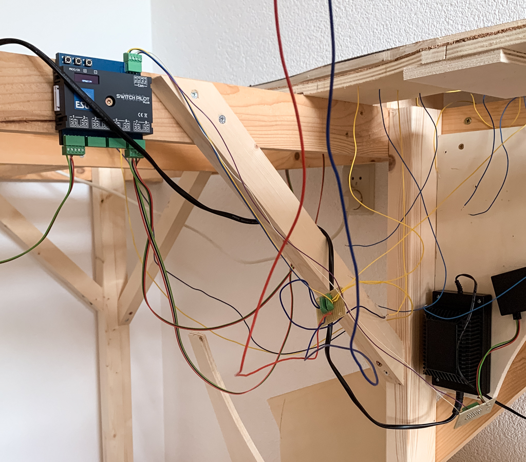

Ondertussen is de bedrading een zooi geworden  ;D , maar eerst een voor een alles aansluiten en op werking controleren. Het netjes maken komt later wel.

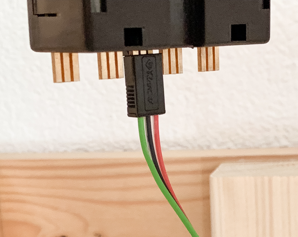

Voor de aandrijvingen onder de baan aan te sluiten gebruik ik overigens de stekkertjes en de bedrading van Roco zelf. Ben daar niet per se een fan van, maar zag zo gauw geen alternatieve stekkertjes voor dit soort aansluitingen. En solderen aan de aandrijvingen zelf wilde ik niet. Maar goed, het werkt!

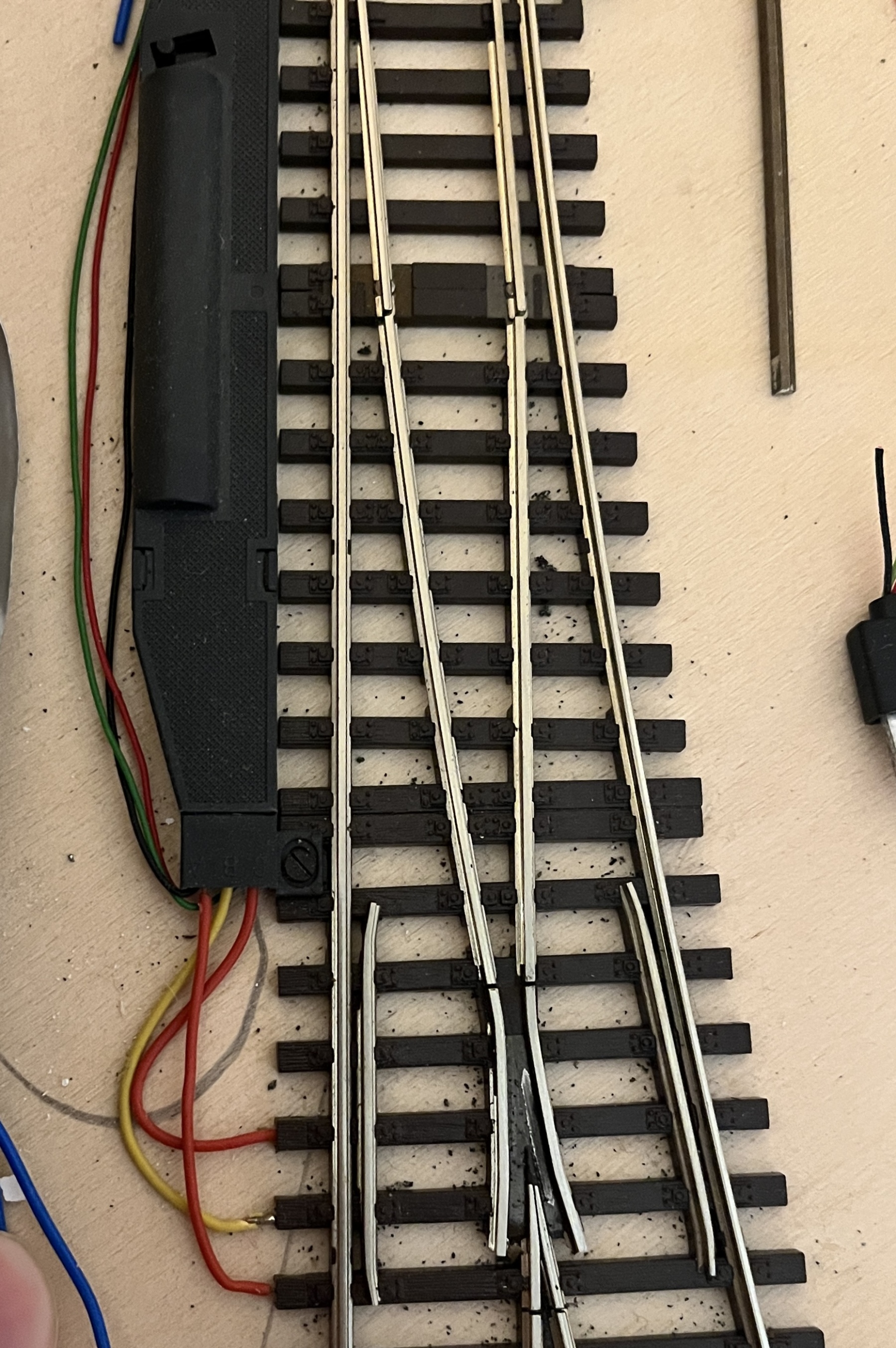

Even een slechte foto, maar je ziet hoe het zit.
Ik heb zelf de draden even vertint en zo erin gestoken.
Op die ondergrondmotoren zitten dacht ik een strip waar je de draden op kunt solderen.

Dank voor de foto Dave! Ik was al eens op zoek naar connectortjes voor die aansluitingen maar kon al niets anders bedenken dan de draden er gewoon insteken. Als ik dat zo bij jou zie is dat dus ook de bedoeling.

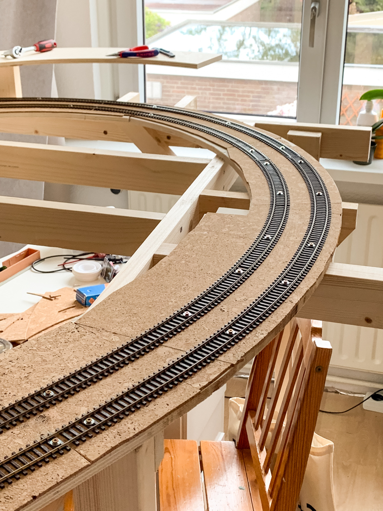

Mooi klusweer vandaag, dus toch nog wat rails gelegd. De bocht rechts is nu klaar, met de binnenbocht-flexrails is die nu dubbelsporig:

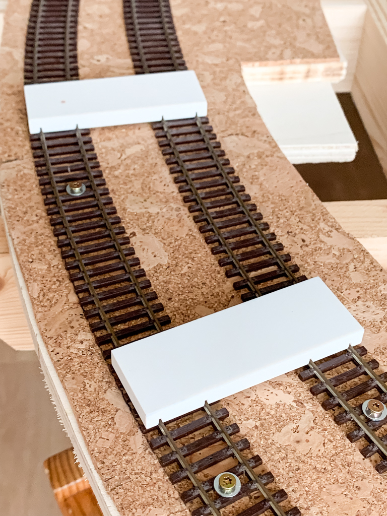

Dit leggen ging wat makkelijker dan met het eerste spoor, want hoefde niets meer uit te richten. Met twee 3D-geprintte malletjes kan ik het dubbelspoor mooi op de juiste afstand houden:

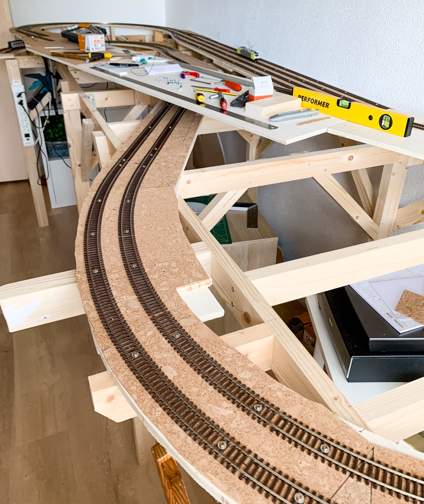

Het spoor loopt nu onder het station door, alleen de andere kant nog aansluiten maar dat lukt vandaag niet meer.

De malletjes zijn net zo breed als de ruimte tussen de bielsen, dus je kan ze ook 90 graden gedraaid gebruiken  :)

Het achterste spoor met name ligt niet exact recht, dat kan ik nog stellen later. Van de week heb ik een stalen liniaal van 1m gekocht, die heb ik voor de twee voorste sporen gebruikt, die liggen al een stuk beter.
Overigens, er zitten oude stukken verkleurde rails tussen de nieuwe, daardoor lijken op de foto's de overgangen een stuk minder recht te lopen dan ze in werkelijkheid zijn. Als je zo met het oog er langs kijkt valt het allemaal wel mee.
Heb nu wat oefening ook, volgende fase zijn de sporen van het echte station en die komen uiteraard loepzuiver recht te liggen, net als de overige zichtbare stukken. Don't worry!
