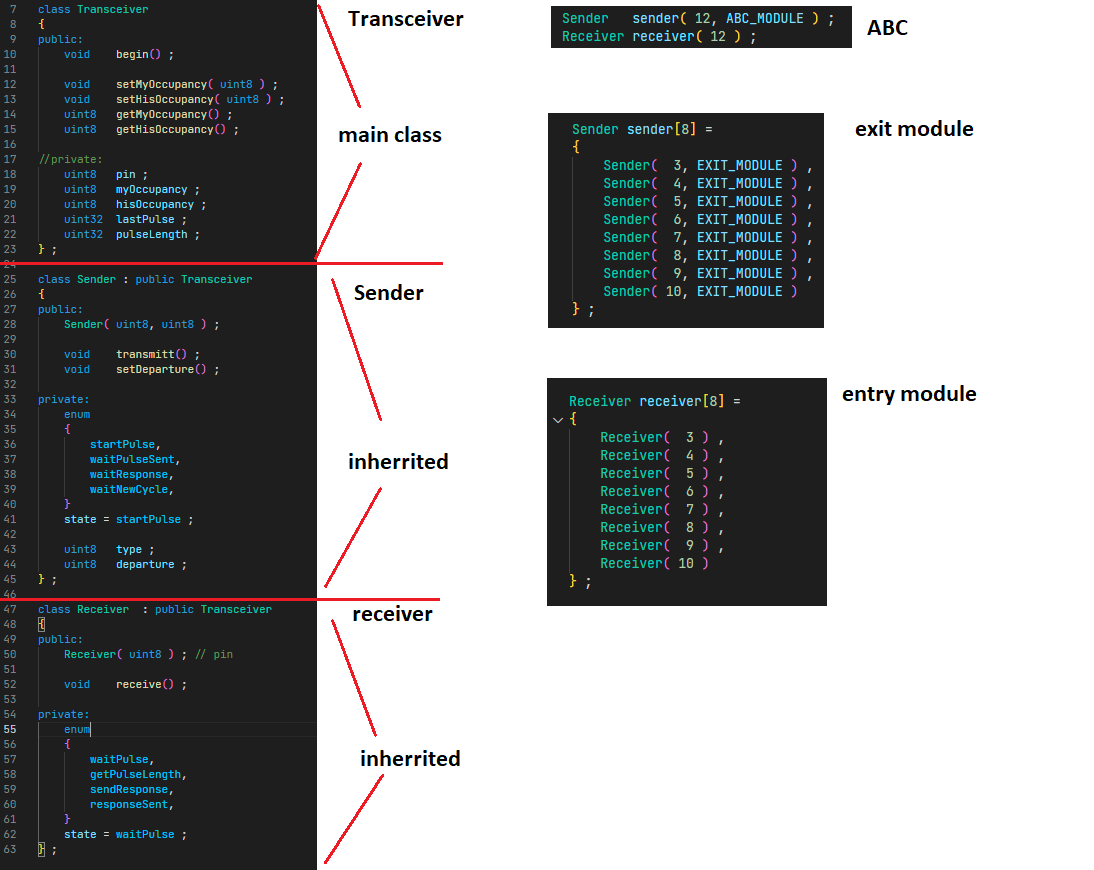

Vandaag een stukje detail uitleg over de werking. Ik heb in software een 'Transceiver' class gemaakt en een 'Sender' en 'Receiver' class die beide overerven van de Transceiver.

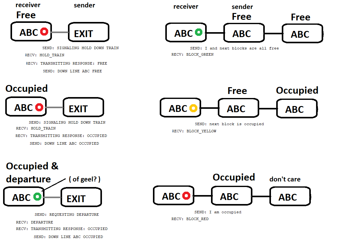

Een Sender trekt een signaal lijn omlaag, dit is een puls. De lengte van de puls bevat informatie over bezetmelding ed.
Een ABC module die heeft zowel een Sender als een Receiver.
Een Sender verstuurt bezetmeld status van zichzelf en van het volgende blok in down line richting.
Een Receiver ontvangt bezetmeld status van het volgende blok en het blok daarachter (up line richting)
Een Sender kan ipv een ABC module ook een EXIT module zijn. In dat specifieke geval verstuurt de Sender geen bezetmeld statusssen maar hij verstuurt of HOLD_TRAIN of DEPARTURE.
Voor een EXIT module zitten altijd meerdere ABC module. Als de Receiver van een ABC module HOLD_TRAIN of DEPARTURE ontvangt in plaats van bezetmeld statussen, dan kan de Receiver de puls op de signaal lijn vast blijven houden om in up line richting te communiceren dat de ABC een trein heeft. Indien de ABC geen trein heeft, houdt hij de puls niet vast zodat de EXIT module snapt dat deze ABC geen trein heeft.
Ik heb dit getest op een kale arduino met de monitor. Ik maak een Sender object en een Receiver object en ik geef ze dezelfde pin. Het ene object stuurt de pin aan terwijl de andere hem uitleest.
Ik kon dingen controleren door de arduino teksten naar de monitor te laten sturen. Ik kon op dezelfde wijze ook bezetmelding en het vertrek signaal simuleren.
Hieronder zie je het resultaat:
Dit is de header bestand van de drie classes. Een ABC module zal een enkele sender en receiver object krijgen.
Een exit module krijgt een array van meerdere senders om met meerdere ABC modules te kunnen babbelen en tevens krijgt een exit module ook een receiver object krijgen zodat je achter je schaduw station het bloksysteem kan voortzetten. Of in het geval van de TS om daar een entry module te zetten voor het 2e gedeelte van het schaduw station.
Een entry module is precies omgekeerd. Die heeft meerdere receivers om te communiceren met de up line ABC modules. De ABC's geven zo hun bezetmeld statussen door aan de entry module, die dan op zijn beurt wissels kan schakelen.

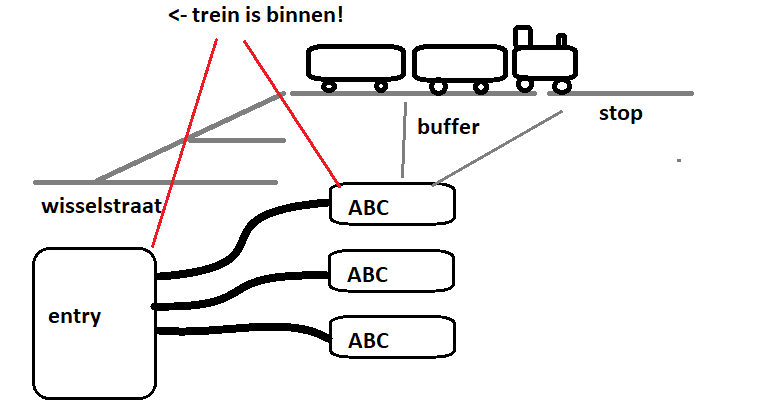

Nou moet ik nog 1 toevoeging doen aan de Transceiver library, want ik wil dat een ABC kan doorgeven aan een downline module dat een binnenkomende trein de stop melder heeft bereikt. Dit is vooral nodig voor een entry module zodat deze weet wanneer hij de wisselstraat kan vrijgeven.
Waar is dat voor nodig ?  Als een trein geheel in de "buffer" zit is immers het voorgaande wisselstraat-baanvak vrijgegeven (niet meer bezet) ?  Of mis ik een clou ?
