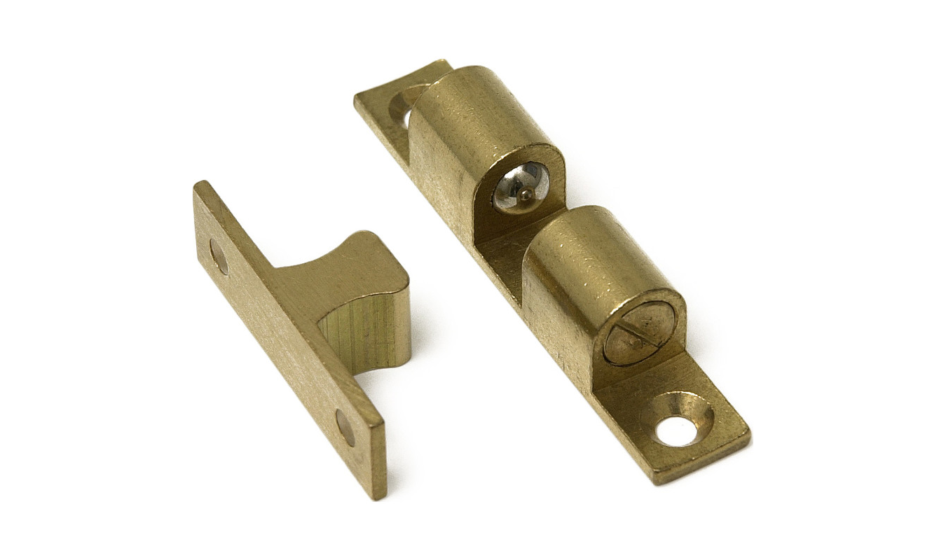

schipcas
  • Lid van de AMC, Amsterdamse Modelbouwers Club
  • Berichten: 453
    • Amsterdamse modelbouwers club
Re: Problemen met de overgang van opklapbare brug naar vaste wal.
« Reactie #27 Gepost op: 25 January 2024, 22:13:23 »
Bij onze vorige modelbaan hebben wij deze kastsluitingen gebruikt. Konden ook de rails spanning doorvoeren.
Wel gehalveerd, zander werd het geheel te groot.
