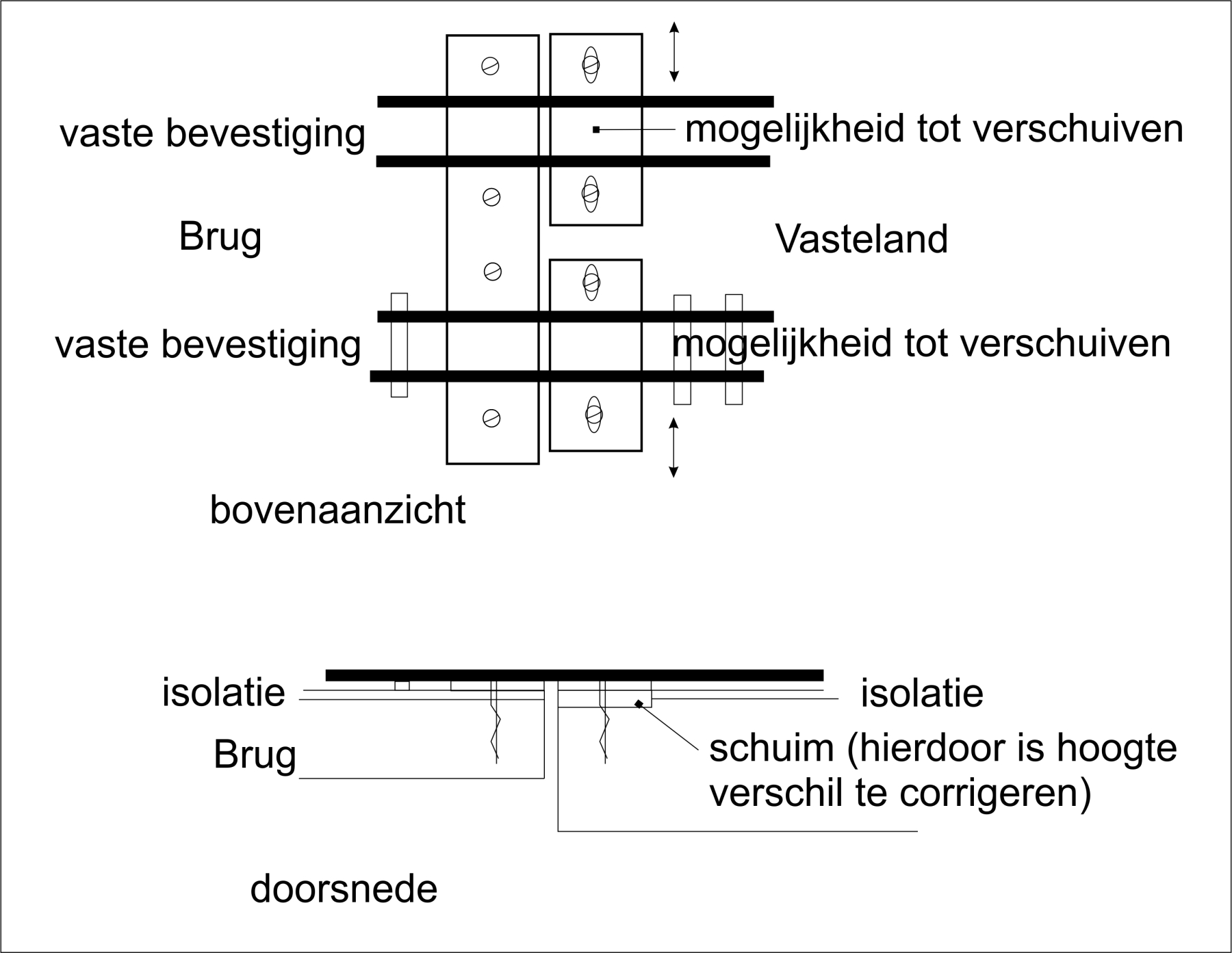

Ik heb op mijn schaal 0 baan een opklapbare dubbelsporige brug bij de deur waar ik de zolderkamer binnen kom.
Ondanks maatregelen om de rails echt betrouwbaar op elkaar aan te laten sluiten heb ik toch last met ontsporingen omdat er na opnieuw instellen er al gauw weer verschuivingen optreden.
0,1 mm kan mss nog ,maar zodra het zichtbaar is , gaat het al fout.
Hoe kan ik nu de rails gegarandeerd betrouwbaar aan laten sluiten ?

Destijds heb ik voor mijn H0 baan ook zo'n overgang gehad. Ik heb toen een afneembare constructie gemaakt met pasnokken en klosjes, zodat wanneer je de overgang weer terug op z'n plaats legde, het altijd op z'n plek viel zonder zijdelingse speling. Toen dat eenmaal goed lag, heb ik de rails doorlopend gelegd, goed vastgelegd op de ondergrond en toen de rails doorgeslepen. Werkte goed, maar het valt of staat met het secuur maken van de fixeer punten, zonder enige speling.

Soldeerbielzen van printplaat met een zijdelings profiel. Deze is dan voor H0, maar ik zie niet in waarom dit in 0 niet zou kunnen werken. Ik heb hem niet bedacht, wel uitgewerkt.
Als de brug op zijn plek ligt, kan je deze er onder krijgen. (wellicht moet je ze iets ophogen) en dan de staven vast solderen. Needless to say... dat moet dan wel recht
Het oorspronkelijke plan is om icm 3D printsels ook nog de hoogte te fixeren, maar dat werkt alleen als je 2 delen zijdelings tegen elkaar aan drukt. Handig voor module banen maar aangezien je je brug moet optillen naar boven heb je daar niet veel aan.
Ik heb inmiddels ook een grotere ontworpen voor dubbelspoor. Maar dat duurt nog een week of 2 voordat ik ze heb

Ik ga dat met die printplaat eens proberen.
Op deze manier creeer je een zoek nok , zodat de delen precies in elkaar passen .
Eerst een plaatje met de breedte van de dwarsliggers uitzagen en dan doormidden zagen met de figuurzaag,
Dan heb je alleen maar de dikte van het zaagje als spelings ruimte ,en dat zal wel geen last geven.

Aan de linkerkant de 2 scharnieren waarbij het scharnierpunt boven de railstaaf moet liggen anders knijpt hij.
Aan de rechterkant waar de brug opligt 2 scharniertjes met dan onderin een bus en in de plank die naar benden komt de pen die in de bus valt. Eeerst 1 monteren en dan pas de ander. Rails doorleggen en zoals al genoemd printplaat op de railovergangen. Dan de rails pas doorslijpen. Dit heeft bij mij 15 jaar gefunctioneerd zonder 1 ontsporing.
Dit zijn zg inboorscharnieren. Je zaagt het draadeind er af
succes jandcargo

Ik heb ook zo'n brug voor de deuropening. De liggers van de brug vallen bijna klemmend tussen de hoofdliggers van het vaste deel. Kan daardoor zijdelings niet meer verschuiven.
Sporen zijn ook niet nastelbaar. Als het eenmaal goed ligt is dat niet nodig.

Mijns inziens is de essentie dat de spoorstaven precies in elkaars verlengde liggen.Bij spoor 0 zijn de spoorstaven hoog genoeg om een vergrendeling aan de spoorstaven vast te maken zoals op onderstaande foto's, die ik snel even gemaakt heb en die dus helaas wat onscherp zijn:

Het busje kan je gewoon aan de spoorstaaf solderen.Wanneer je zorgt voor een glijpassing van pennetje/schieter in busje is de zijdelingse verschuiving van de spoorstaven ten opzichte van elkaar hoogstens 0,1 mm.Dat lijkt mij ruimschoots voldoende voor een veilige treinenloop.
