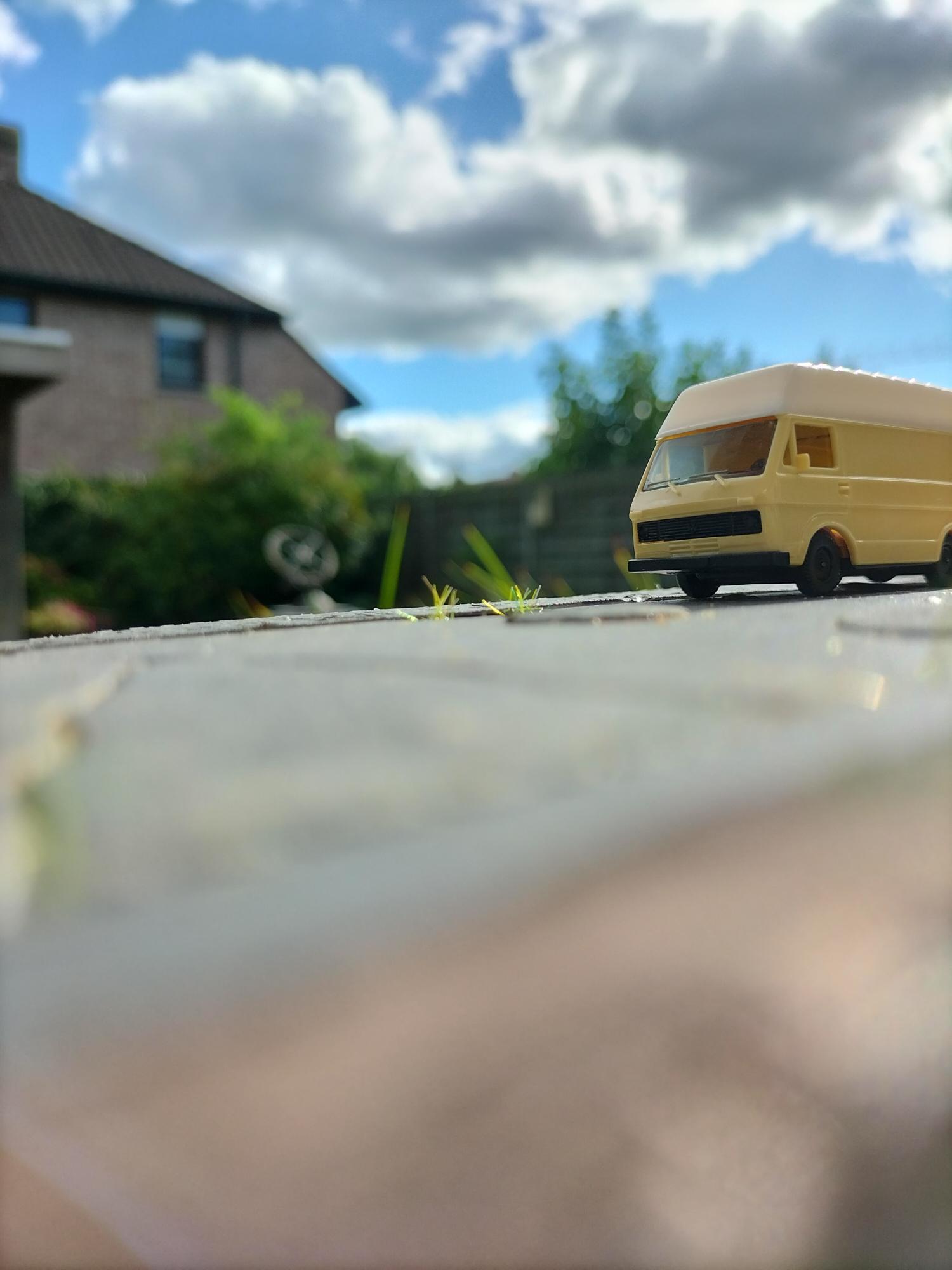

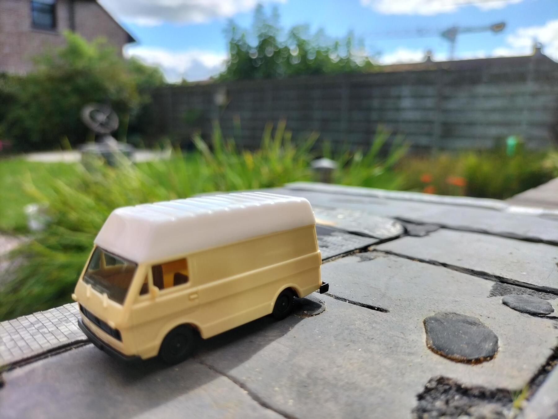

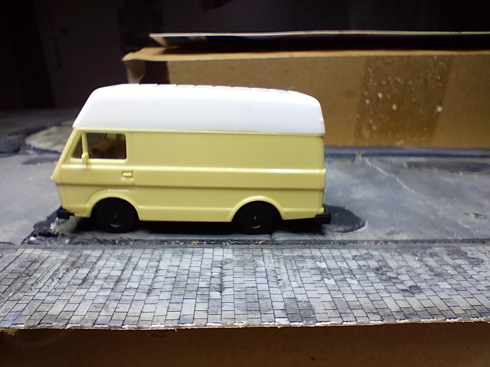

De laatste weken heb ik geprobeerd een Belgische straat na te maken. Ik deel een paar foto's...

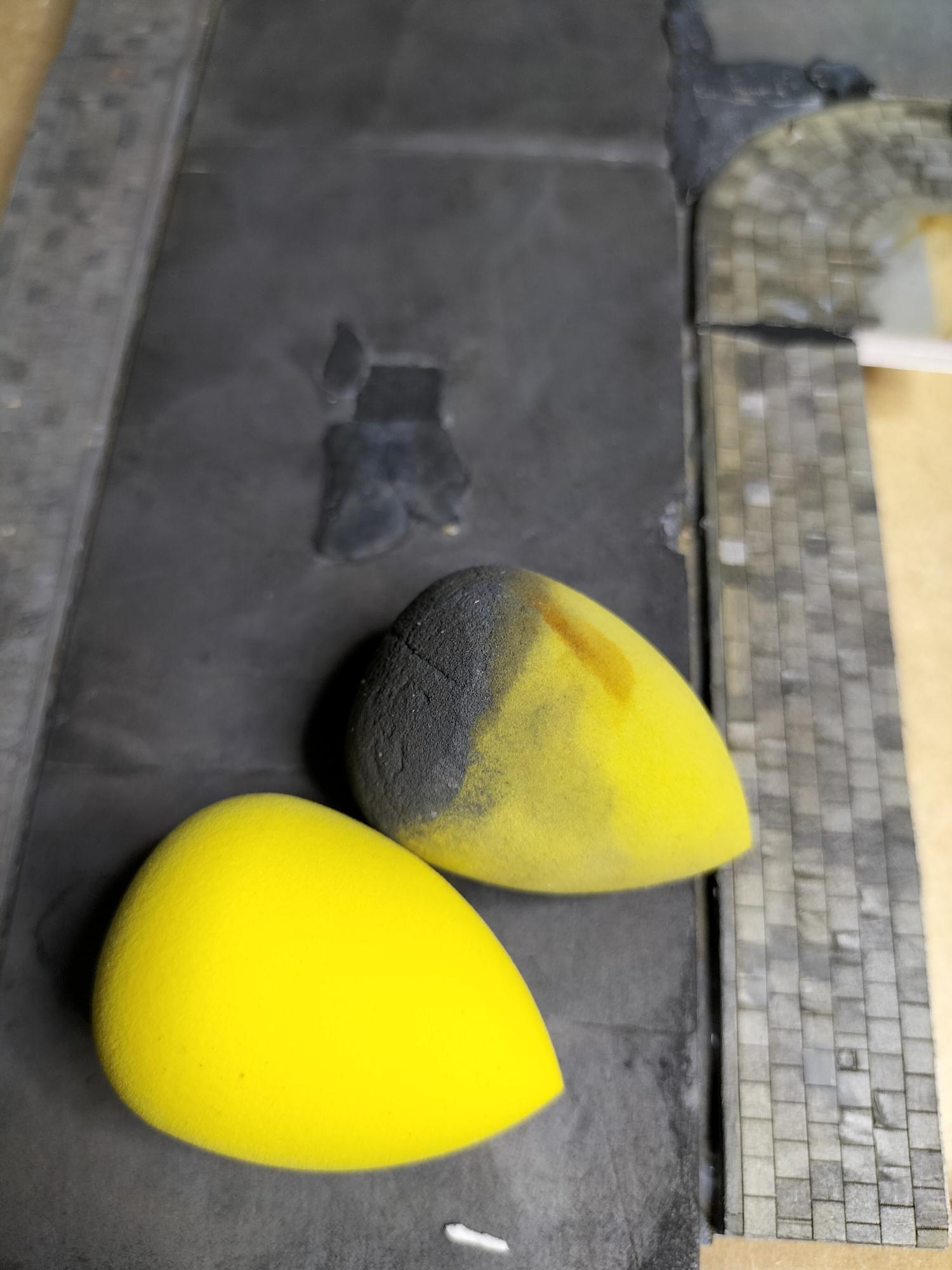

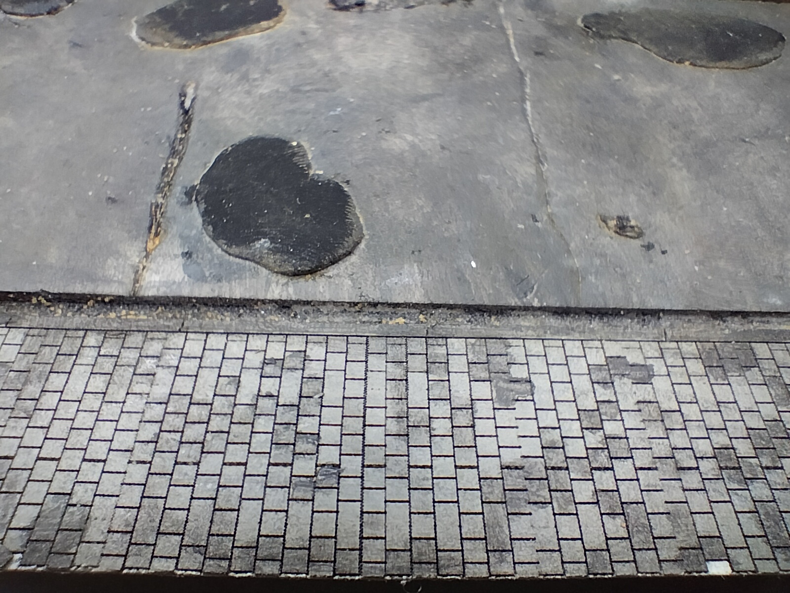

De straat zelf is schuimkarton waarvan het karton is verwijderd. Het schuim is getamponeerd met 100 tinten grijs, en daarna wat klieders das-klei die 'herstellingen' aan de straat voorstellen.
Voor het tamponeren gebruikte ik tools uit de .... maquillagewereld. Toen ik zag dat m'n dochter haar opmaakte en daarbij gebruik maakte van een soort synthetische sponzen, zag ik daarin meteen andere toepassingen. Nu gebruikte ik het voor het eerst, en ik ben wel tevreden met het resultaat. Tussen (), deze sponzen kun je uiteraard in de Action vinden, deze zijn naar verluidt niet zo goed bij het maquilleren, maar wat maakt het voor ons uit.

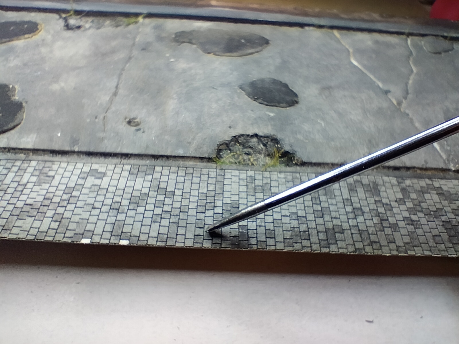

Op wegwerp-cornflakeskarton is het voetpadmotief gelaserd. Dit zorgde voor een veel-te-perfect motief dat eerst werd geschilderd in verschillende tinten grijs. Daarna werd dit voetpad gekleefd op een stuk schuimkarton dat net een milimetertje hoger dan het straatniveau kwam. Dit troittoir zag er dus veel te effen uit, dus dat nam ik onder handen: met een schroevendraaier die ongeveer dezelfde breedte heeft als een tegel, duwde ik hier en daar tegels dieper in het karton.
Met een fijne traceernaald -of hoe heet zo een fijne metalen 'stift' - maakte ik de voegen wat breder en kraste ik willekeurig op de tegels.
Op deze manier komen er heel wat oneffenheden op het voetpad, waardoor dit er toch een stukje echter uitziet.

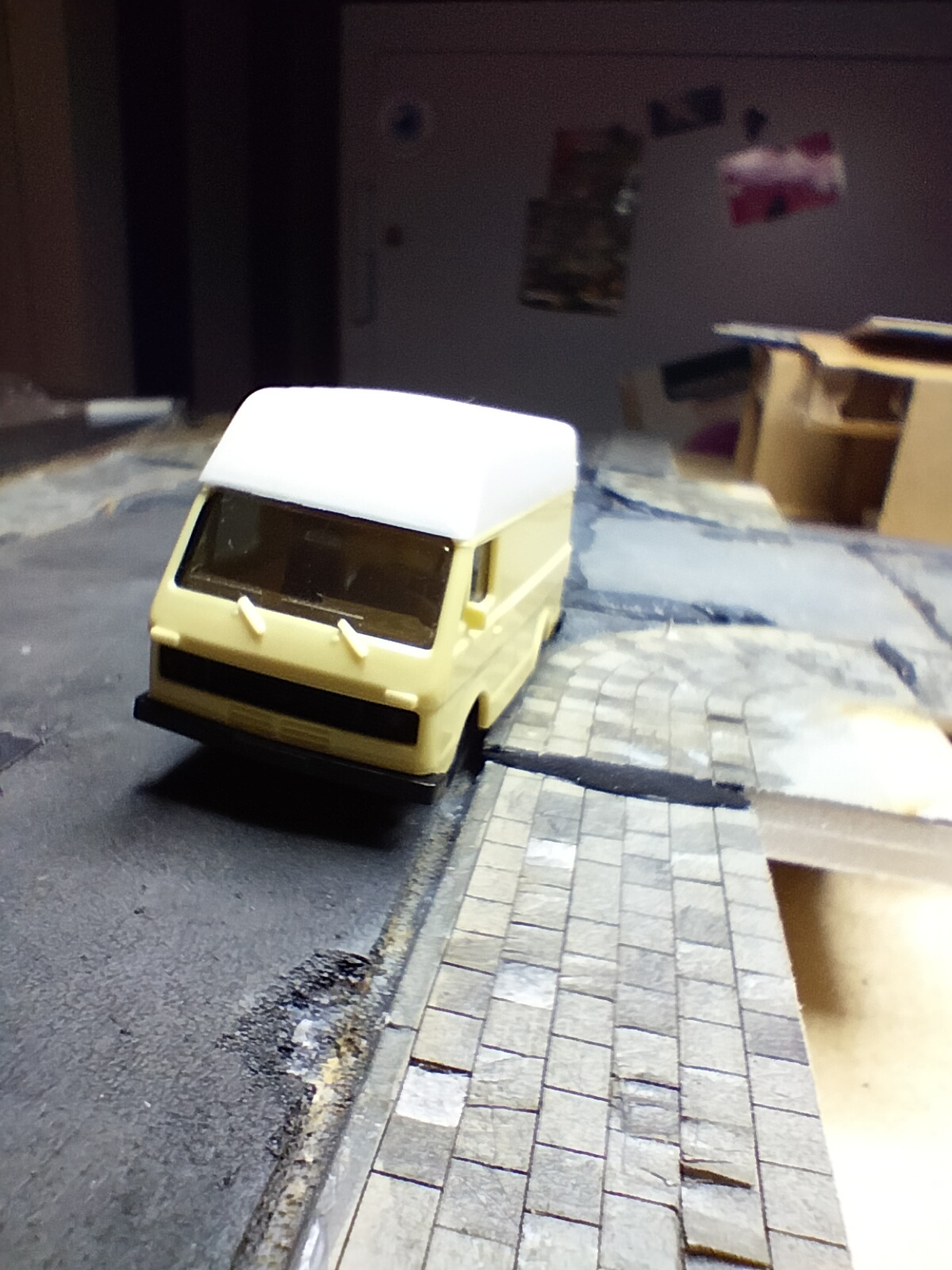

Mijn zoon maakte de opmerking dat het busje de echtheid vd straat geweld aandoet... gelijk heeft hij

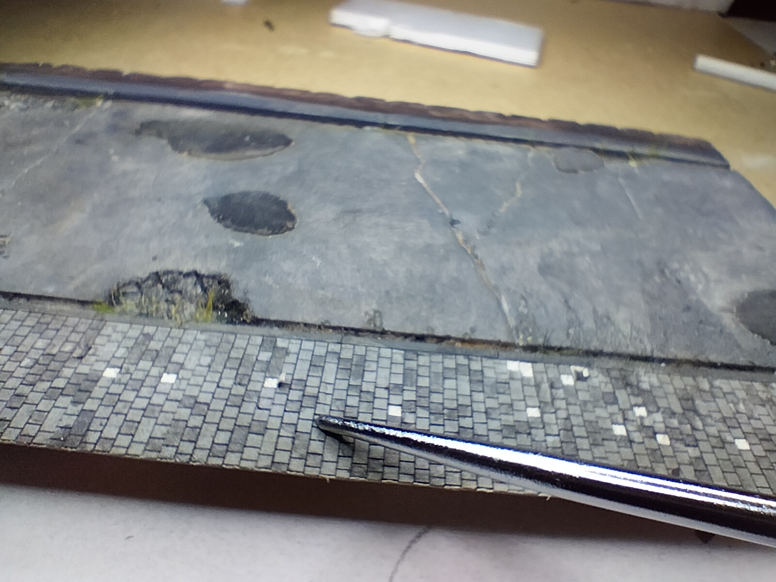

Voetpad (hier in kassei) enkel getamponeerd, kasseien in verschillende tinten grijs geschilderd. Dit resultaat is veel te effen...
Met een schroevendraaier werden willekeurig tegels naar beneden geduwd.
Met een pen werden de voegen hier en daar opengetrokken, er werden ook krassen op de tegels gemaakt:
Het tamponeren gebeurde met dit soort sponsjes:

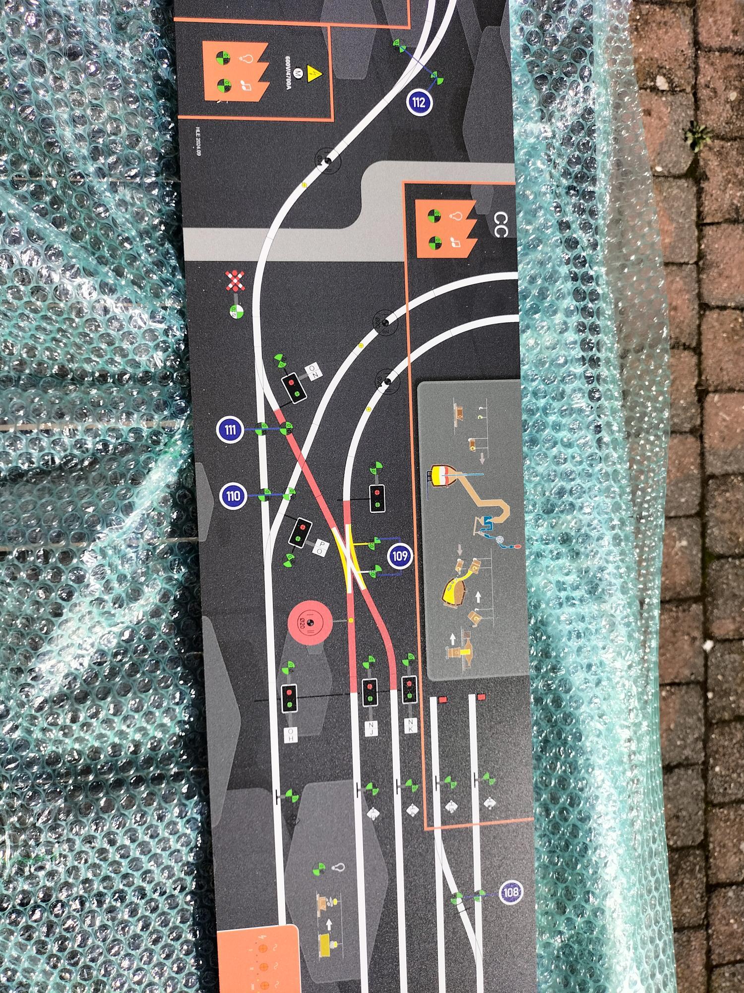

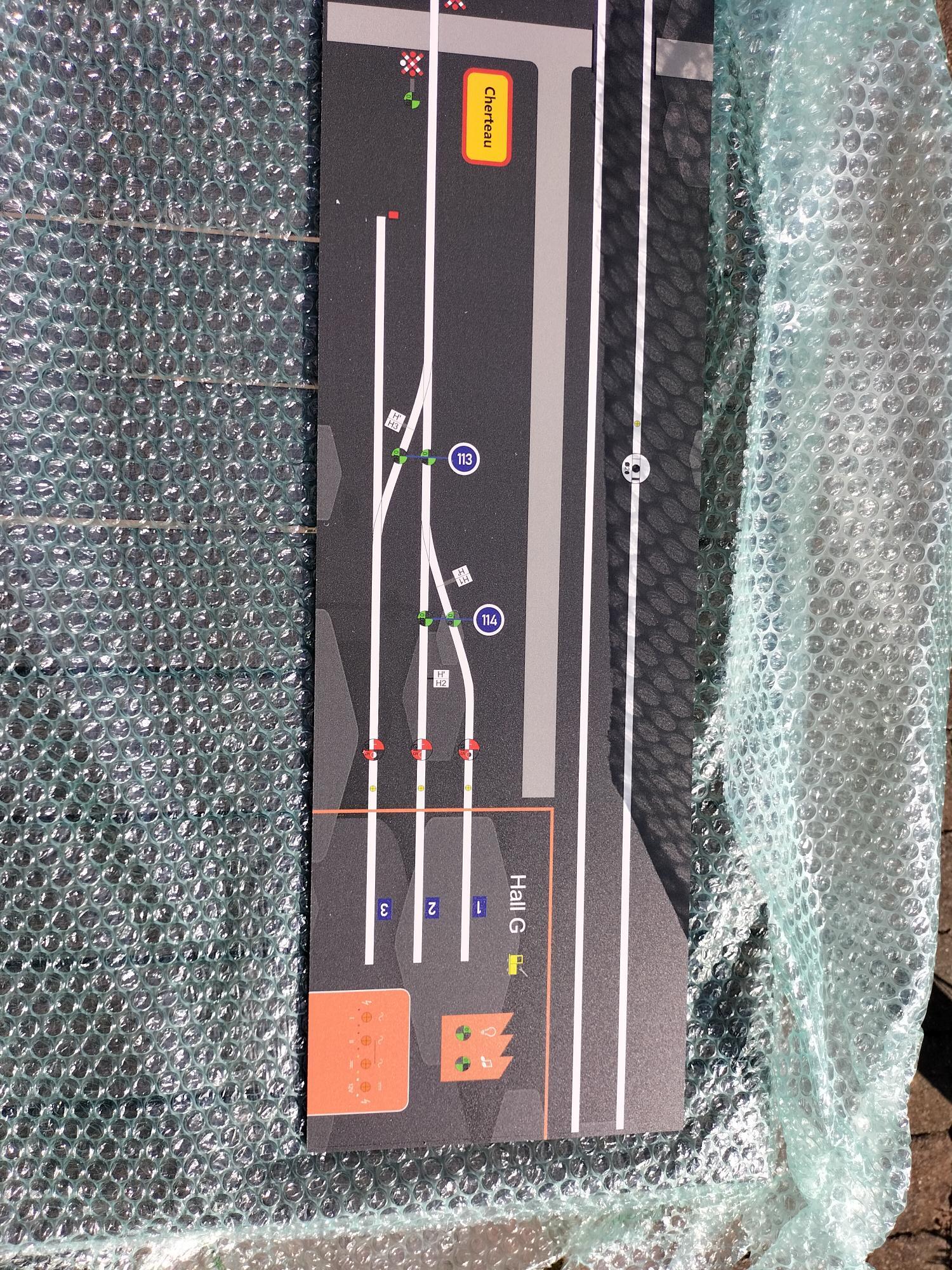

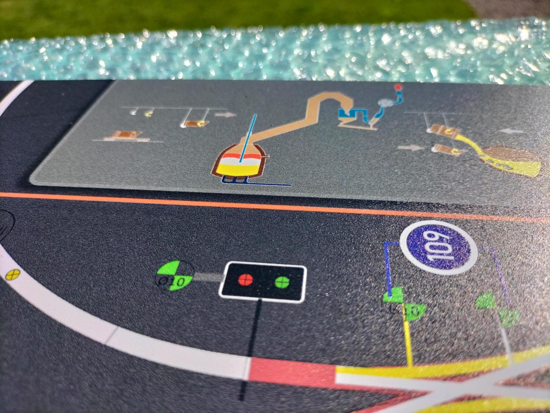

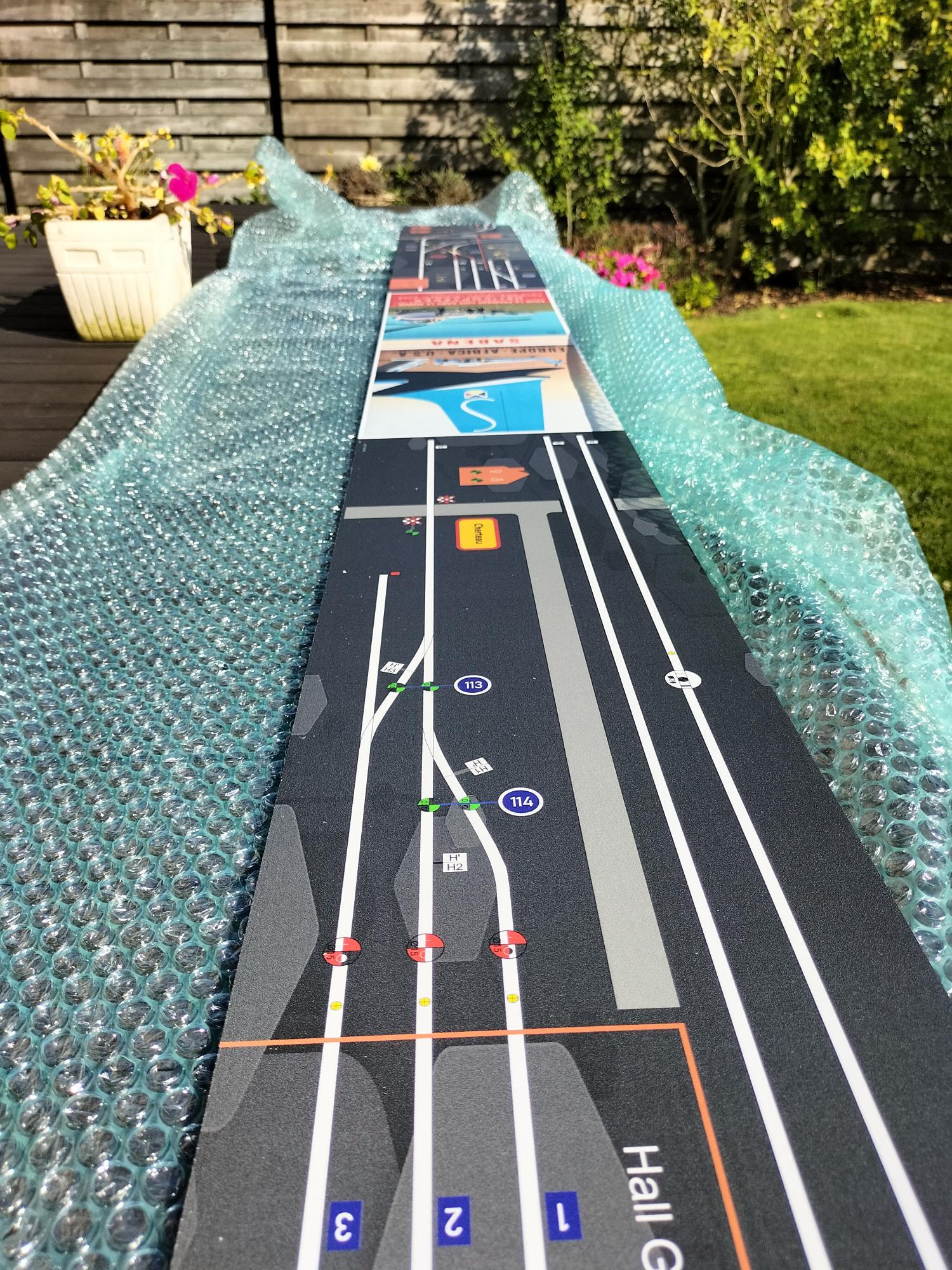

Tussen het bouwen door maakte ik de afgelopen weken tijd vrij om 2 bedieningspanelen te ontwerpen. Ik rij nauwelijks met de treinen, maar aangezien de baan toch werkende moet zijn, is een paneel noodzakelijk.
Het middendeel was al voorzien v/e paneel, in dezelfde stijl ontwierp ik het linker- en rechterpaneel.
Het geheel is uitgetekend (autocad) en ingekleurd (photoshop), daarvan is een pdf-file gemaakt en doorgestuurd naar printdeal.be om af te laten drukken op dibound. Dibound is een merknaam voor een combinatie van alu-en kunststofplaat. Je raadt het al, een fijn laagje alu en een binnenkern van kunststof. Het wordt veelal door interieurspecialisten gebruikt. Megagrote foto's laten zich graag afdrukken op deze materie.
De prijs? Je betaalt bij zo een online afdrukdienst ook het deel vd grote, oorspronkelijke plaat die niet bedrukt wordt. Dus loont het om het maximale deel te laten bedrukken. Op die manier plaatste ik de 2 panelen (70x20cm) naast elkaar en vulde op met 2 kleine vintage affiches (voor mijn pa) tot ik een stuk had van 200x20cm. Daarvoor betaalde nauwelijks 30€. Inderdaad, de plaat moet ik dan zelf in een paar stukken zagen....
Een paar foto's, die zijn zopas genomen in de zon, waardoor sommige details er niet zo goed uitzien als in werkelijkheid...
Ik ben er echt zeker van dat velen onder jullie deze materie ook kunnen gebruiken. Wie durft?
