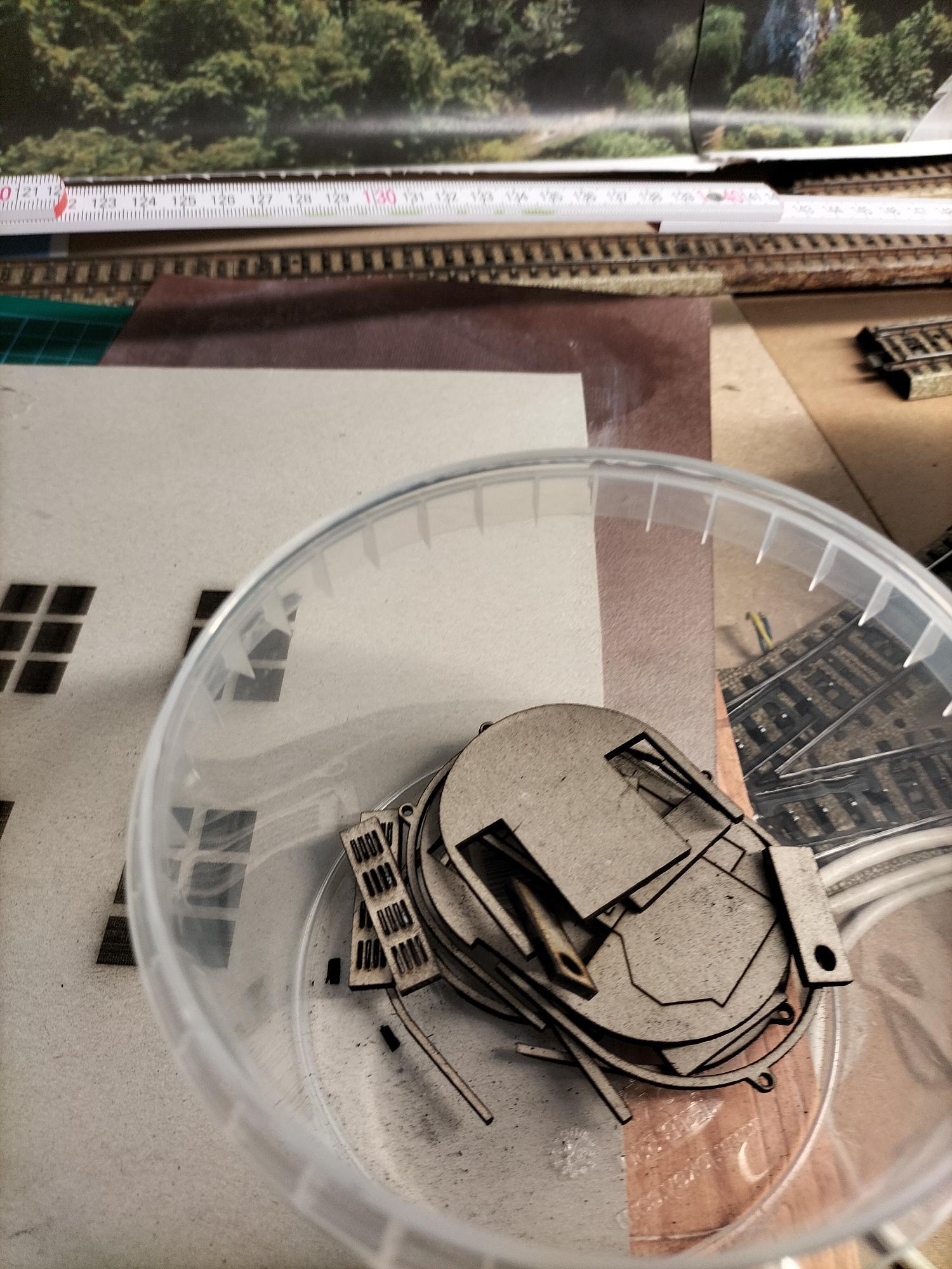

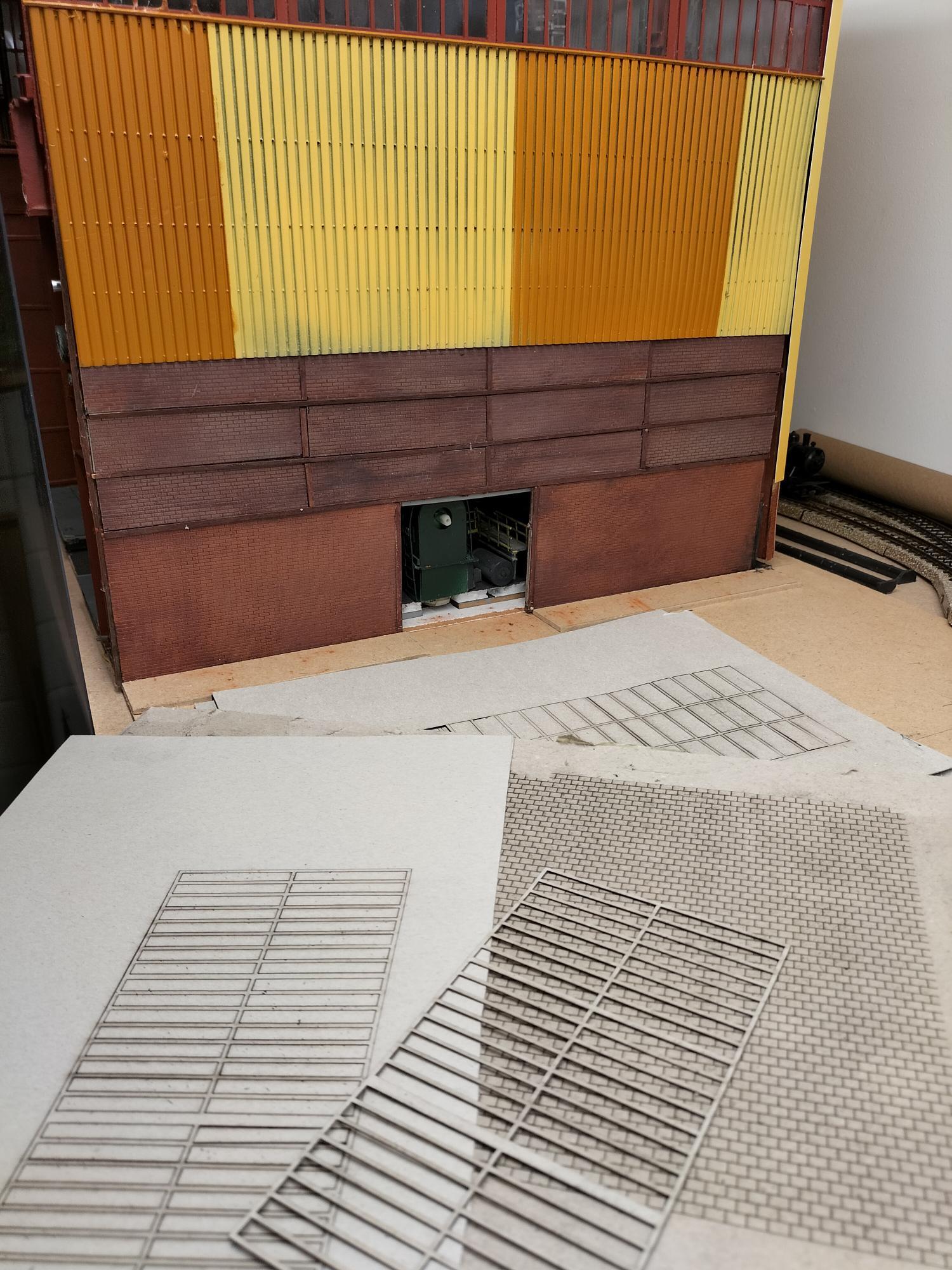

Dag allen
Het is te koud om in mijn knutselhok de avonden door te brengen, dus verhuis ik mijn werkzaamheden naar de warme woonkamer. De mogelijkheden zijn hier wel beperkter – lees: ik wil het hier niet te slordig maken – dus de koterij en de huizenrij met brug staan voorlopig even stil... Tijd om terug te schakelen naar de industriebouw.
De laser heeft al flink werk geleverd door karton op maat te snijden voor het komende project: de generator die naast de TLB-loods komt. Deze generator krijgt uiteraard ook een loods, in een vergelijkbare stijl als de TLB-loods, maar dan een stuk kleiner (37x20x26 cm). De komende dagen wil ik beginnen met het in elkaar zetten van de constructiewanden, het dakgebinte en de generator zelf. Daarvoor heb ik al wat onderdelen kunnen laseren.
Je kan de aandrijving zien waarop de generator zal aangesloten worden.  Ik gebruik het woord 'generator' omdat dit de benaming was op de site van Chertal, maar het was technisch gezien een reuze DC-motor...

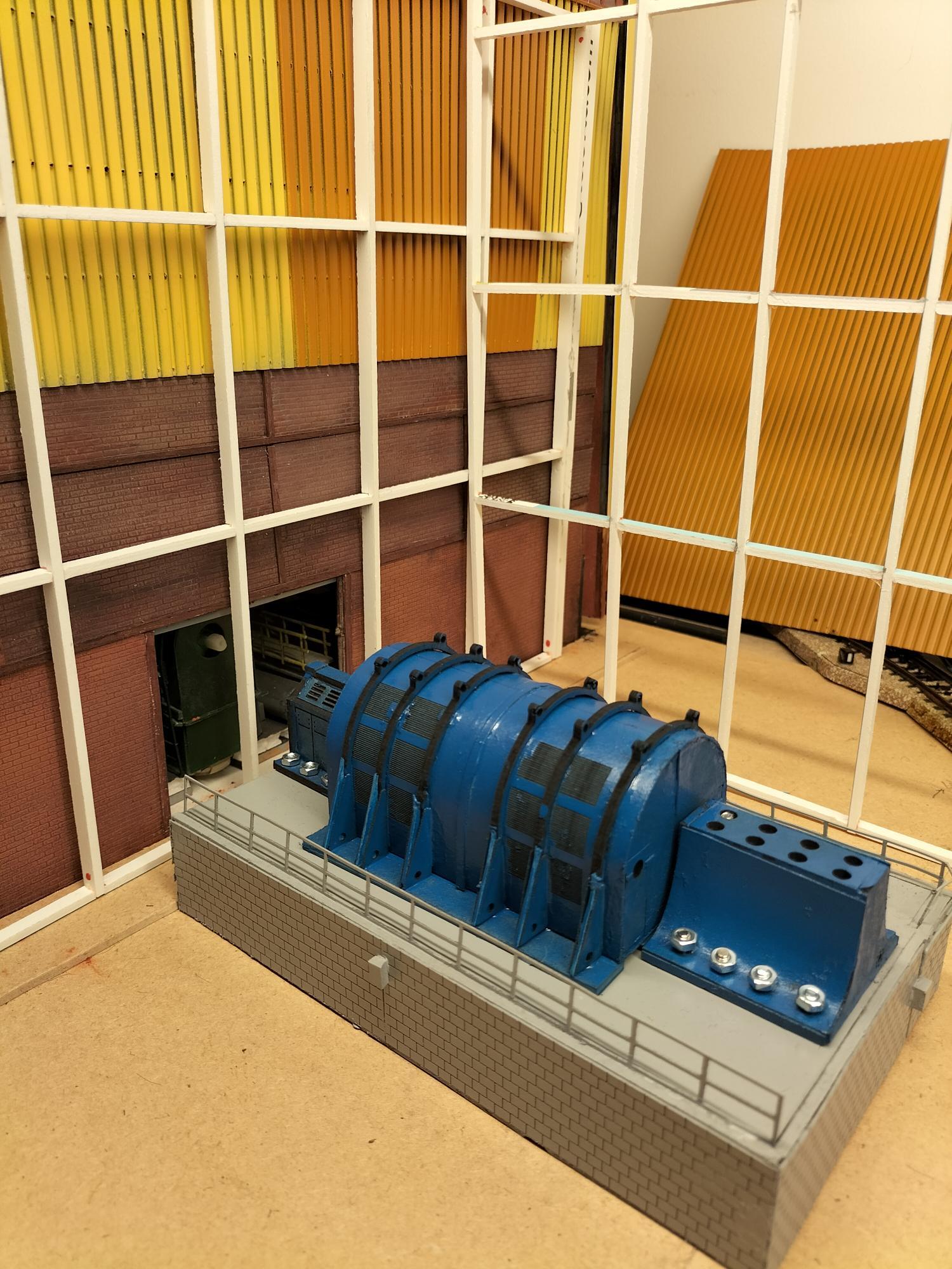

« Reactie #136 Gepost op: 16 February 2025, 17:48:47 »
Dag allen,
In tegenstelling tot velen hier ben ik een zomerknutselaar. Tijdens de koude wintermaanden (lees: mijn koude hobbyruimte) houd ik het knutselen beperkt tot het in elkaar zetten van een aantal zaken die later wel nuttig zullen zijn.
De basis van de generator is in elkaar gelijmd en heeft al een eerste kleurtje gekregen. De hal die eromheen komt, wordt op dezelfde manier gemaakt als de eerder gemaakte TLB-loods. Dus, een ijzeren constructie die bekleed wordt met metalen panelen/baksteen. Die 'ijzeren constructie' maakte ik voor de TLB van karton, maar nu is deze gemaakt van forex. Ik had nog zo'n blad liggen (een recup-reclamepaneel), dat heb ik in stroken gesneden en vormt nu de witte constructie op de achtergrond.
Wordt vervolgd...

Indrukwekkende machine!
Succes met het vervolg van het gebouw.
Heb je die nu handmatig om en om aan elkaar geplakt? Mooi strak!

Mooie motor/generator. Ziet er indrukwekkend uit  (y)

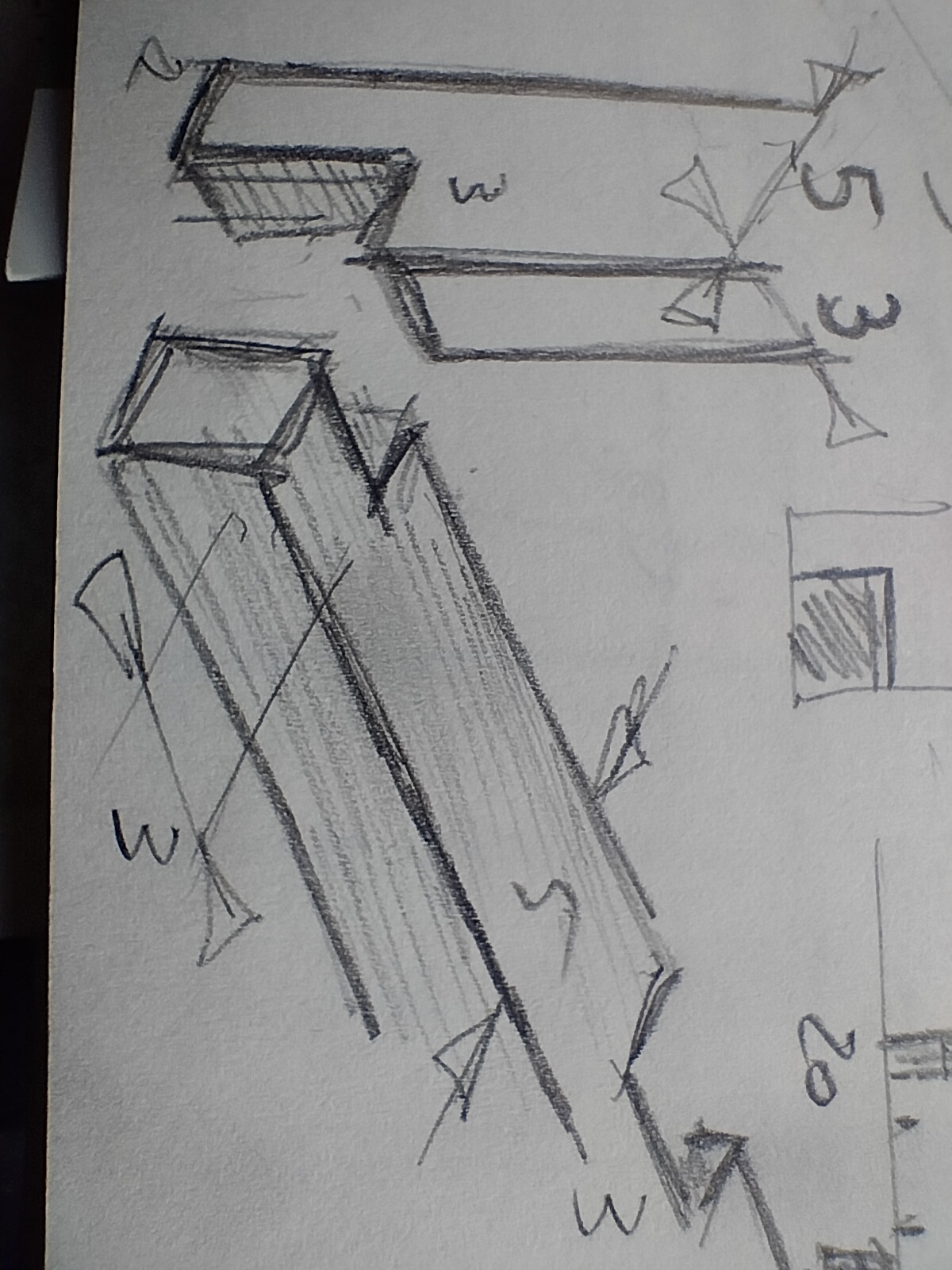

Ja hoor Michel, de forexstroken zijn met een breekmes op maat gesneden.  Ik sneed er wel hoekjes uit, zodat alles al in elkaar klikte nog zonder lijm.  Even een schetsje:
Ik wou dit absoluut in forex  bouwen. Voor wie het niet kent: forex is een vederlichte kunststof die ideaal is om op te schilderen en perfect te snijden met een breekmes. Omdat het kunststof is, is het beter bestand tegen vocht. Niet dat ik er zelf mee zit, maar ik vraag me af of (grote) kartonnen bouwwerken ooit zouden scheeftrekken door de luchtvochtigheid. Met forex zou dat in ieder geval niet het geval zijn. Dus als dit nu meevalt, bouw ik verder in forex.
Ik denk trouwens dat het helemaal mogelijk zou zijn om een complete basisconstructie voor een modelbaan in forex te maken in plaats van hout. Jammer dat ik daar niet eerder aan dacht! Het lijkt me heerlijk om zo een complete constructie in elkaar te zetten enkel met een mes, lat en lijm... Misschien breng ik zo anderen wel op nieuwe ideeën.
Nog dit: forex mag NIET gelaserd worden, vanwege de giftige dampen die dan geproduceerd worden...

Hallo Hans,
indrukwekkende motor,
dan wel generator zonder motor,
mooi gedaan!

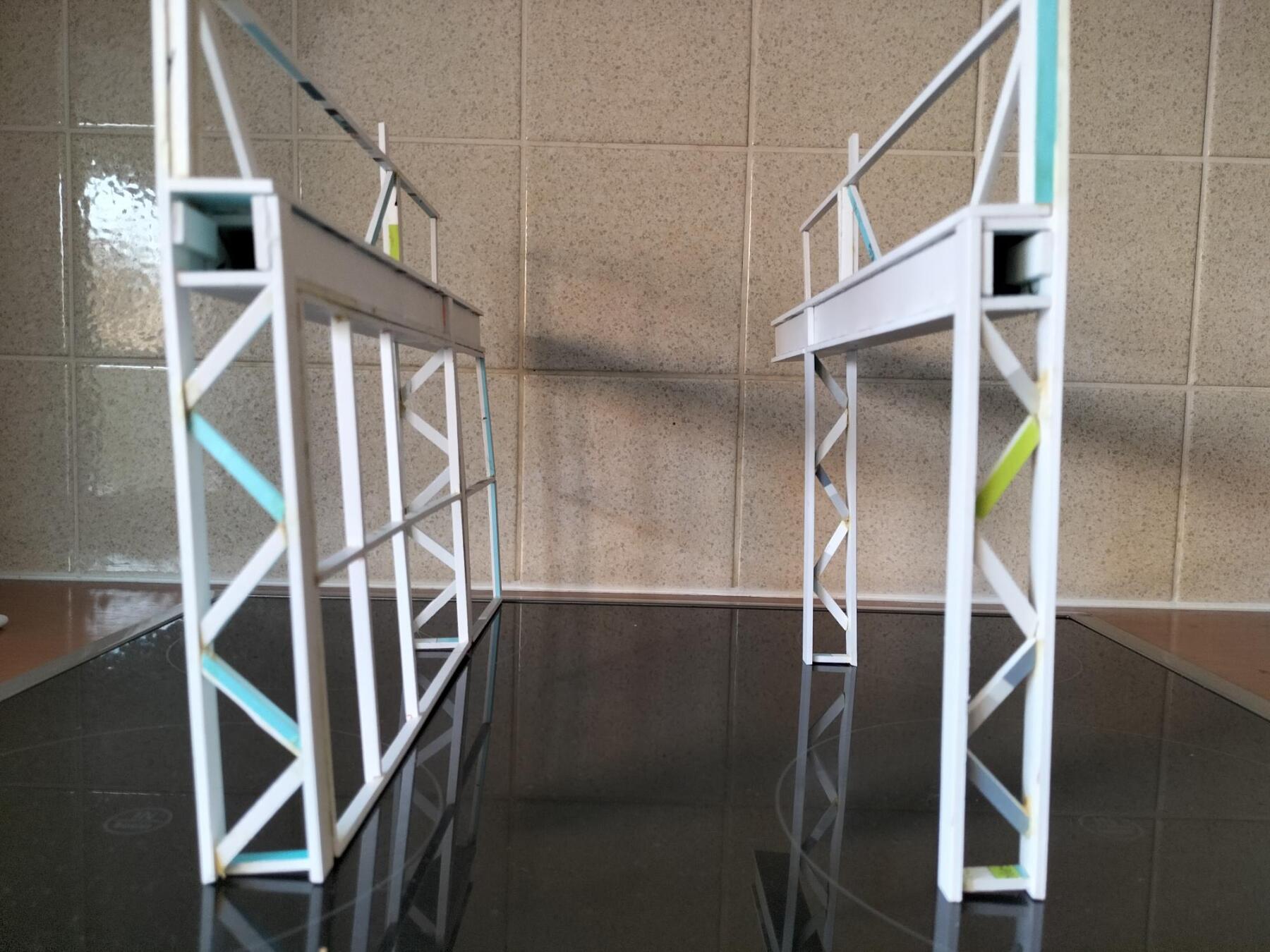

« Reactie #144 Gepost op: 21 February 2025, 13:08:10 »

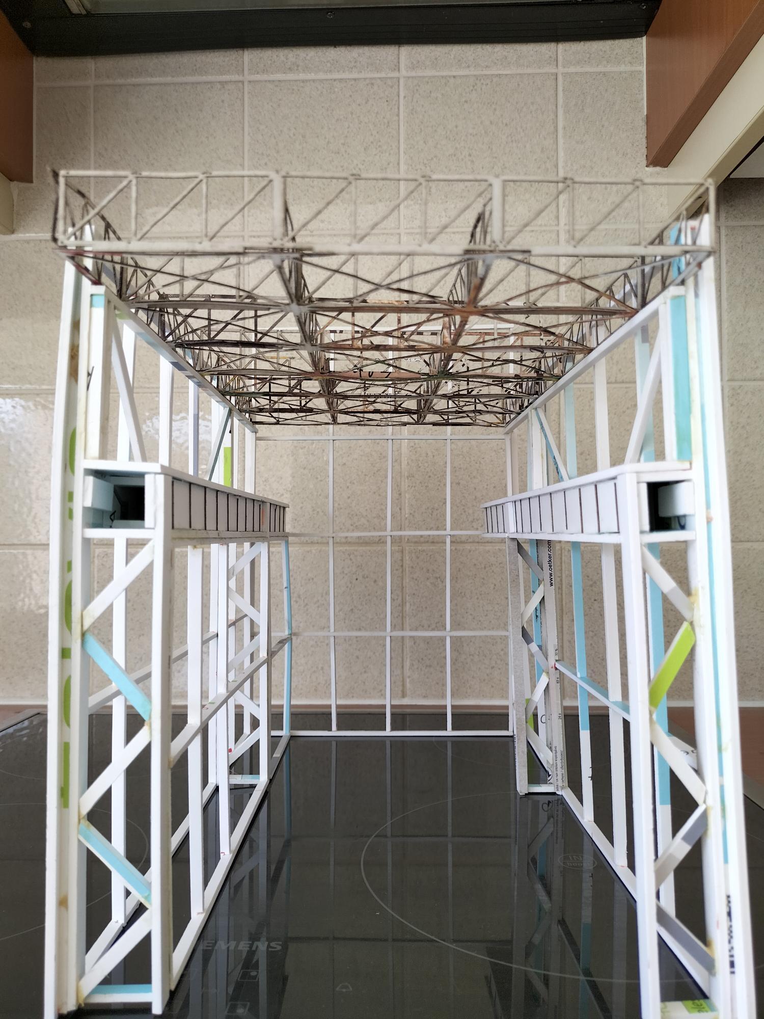

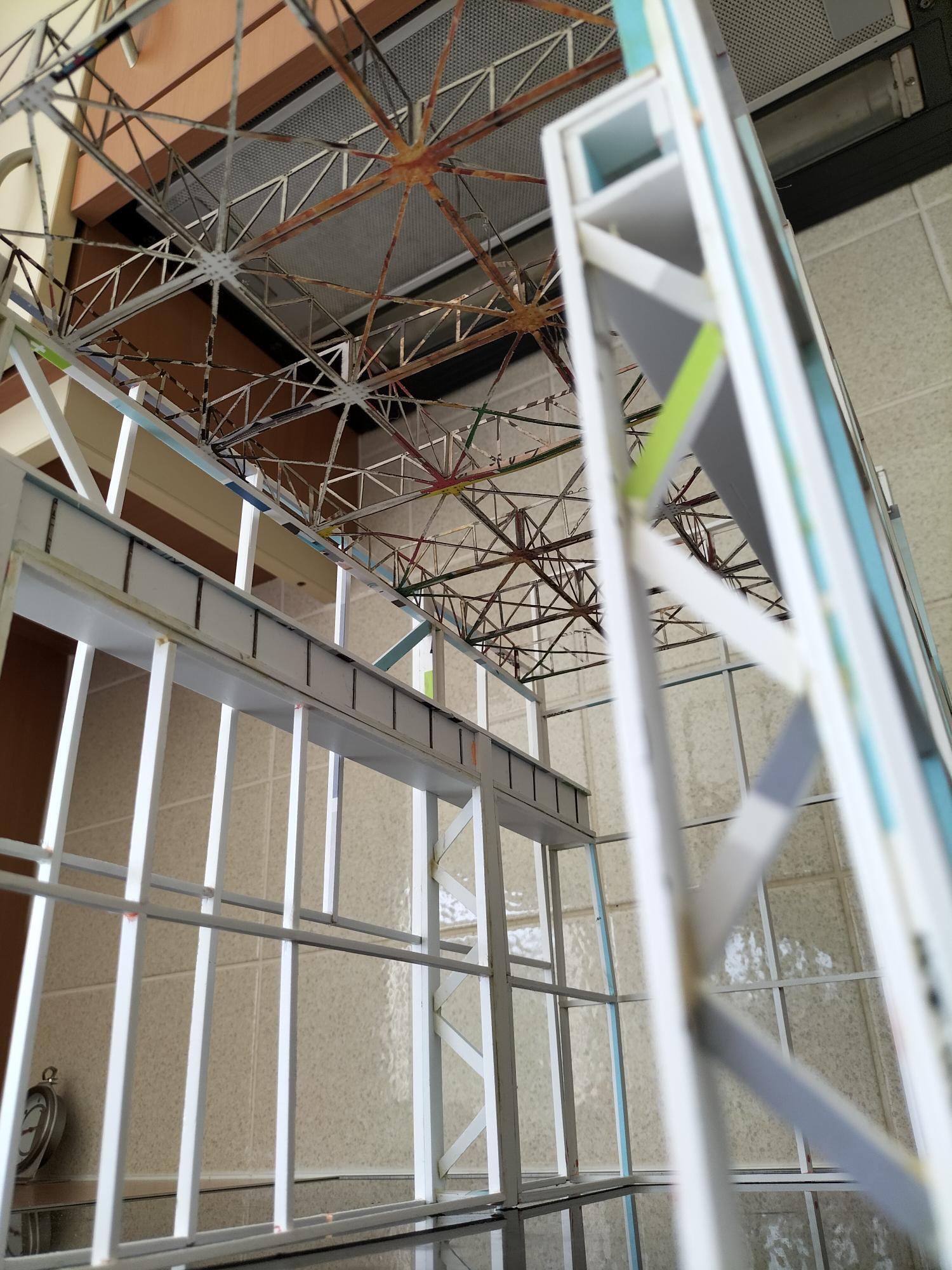

Dag alle spoor- en andere liefhebbers.
Dit zijn de laatste foto's van de onbewerkte constructie voor de hal:
Deze middag kon ik het al in een ijzer-kleurtje spuiten. Leve de lente!  Want ik kon het buiten spuiten.

Re: Cherteau, fictieve Waals industriedorp
« Reactie #145 Gepost op: 21 February 2025, 13:54:13 »
Wat een fraaie "technische" constructie!  (y)

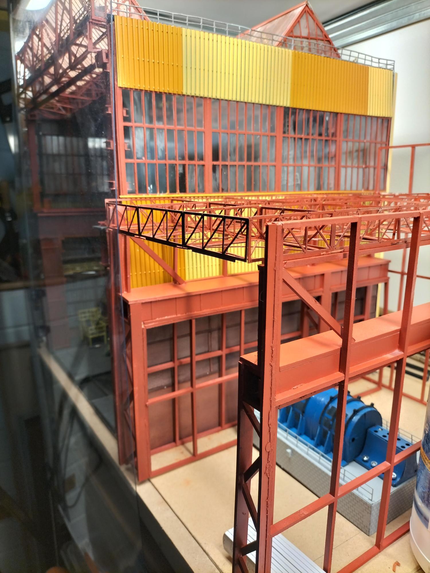

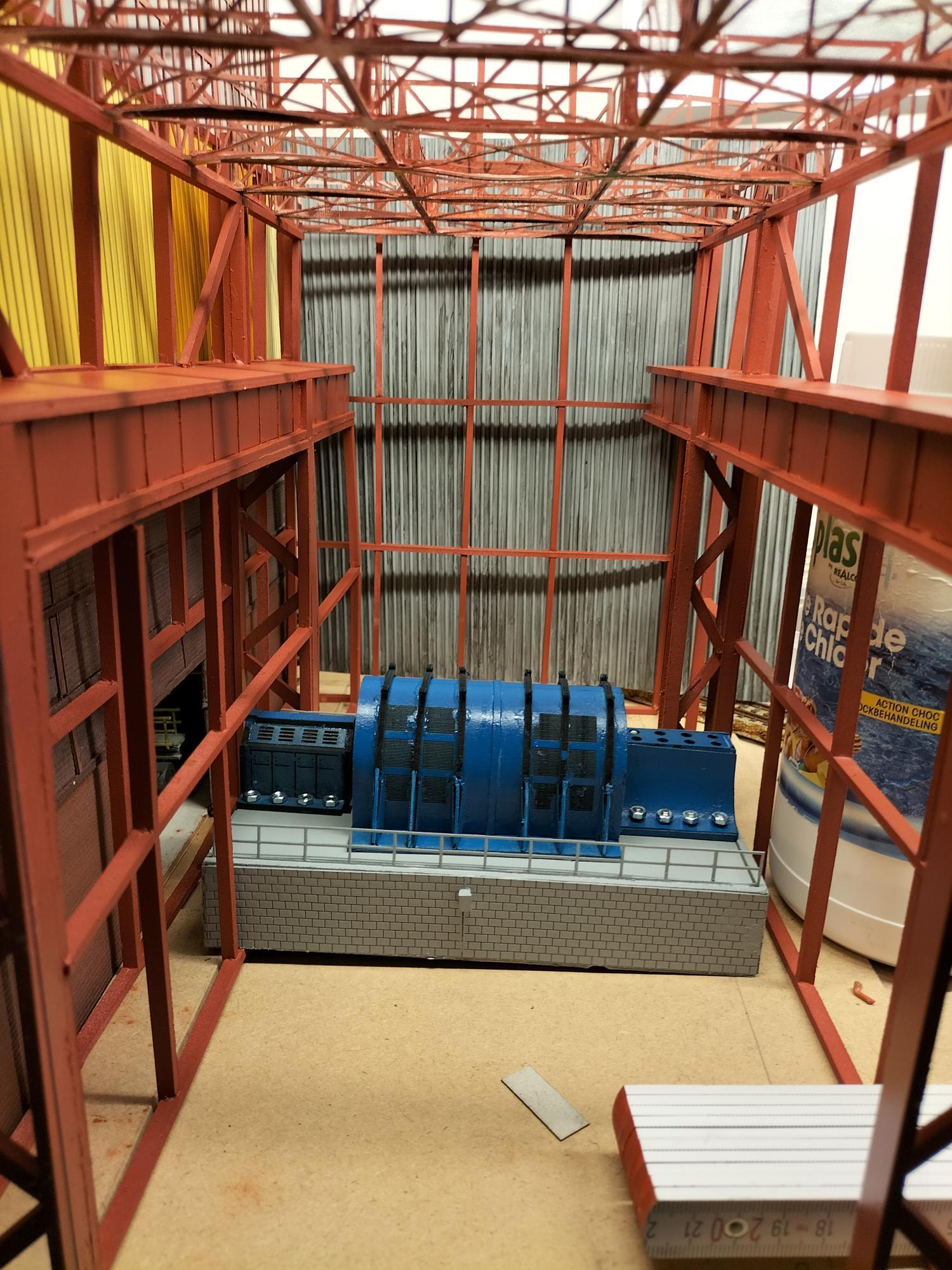

« Reactie #146 Gepost op: 24 February 2025, 12:07:16 »

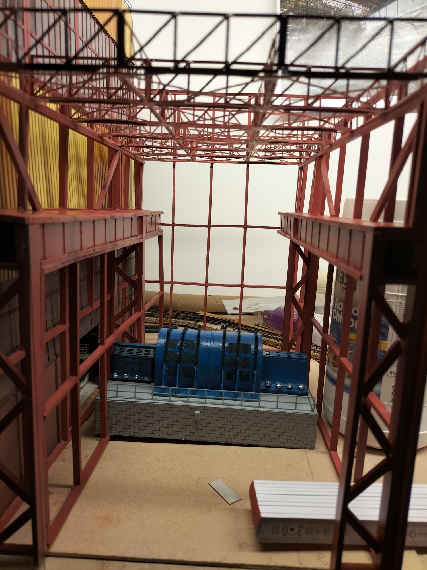

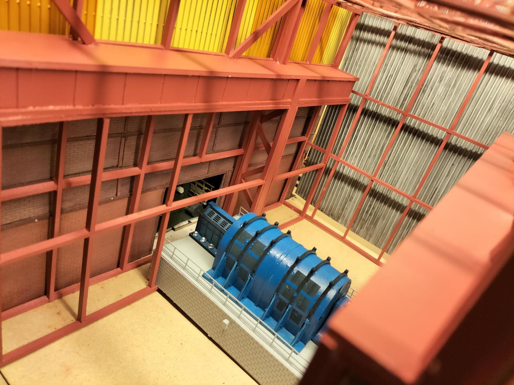

Beste spoor& andere liefhebber
Ik kon afgelopen weekend een paar foto's maken van de nieuwe hal in aanbouw.  Uiteraard staat alles nog helemaal los, maar een beginnend sfeertje kan ik toch al de wereld insturen:

« Reactie #147 Gepost op: 24 February 2025, 14:23:54 »
Weer prachtig werk, Hans.
Mvg
Koen.
Flash & The Pan: waiting for a train.
  • Berichten: 5564
« Reactie #148 Gepost op: 24 February 2025, 14:39:24 »
ja, net echt  (y)
Pfarrerwinkel de bouw:
Pfarrerwinkel
Paulus
  • Berichten: 1130
  • La vie est belle...
« Reactie #149 Gepost op: 24 February 2025, 20:48:36 »
Knap werk!
