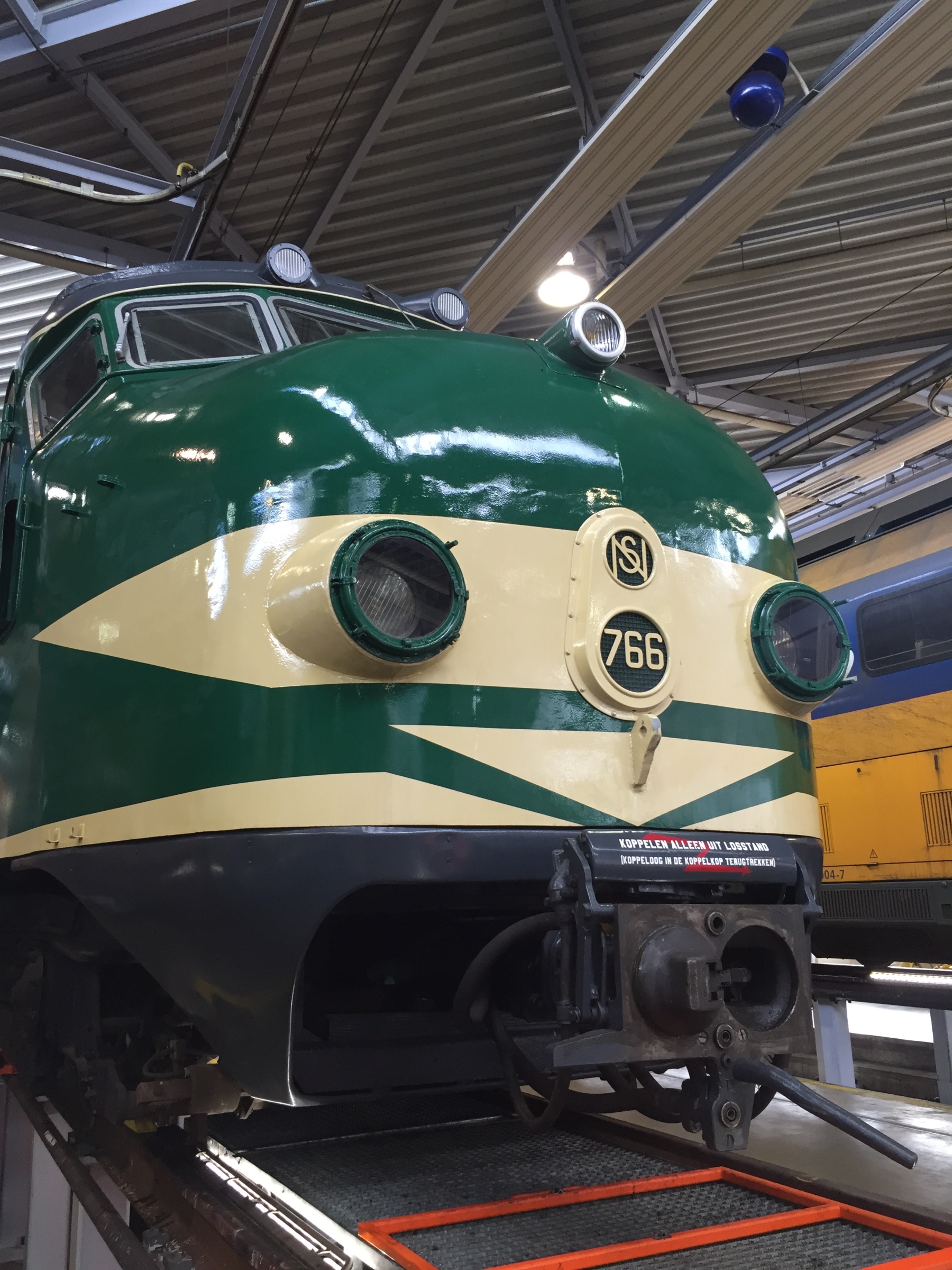

Even een zijsprong, over de scharfenbergkoppeling. Het antwoord was geloof ik al gevonden, maar deze heeft dus sowieso een aansluiting voor de treinleiding en hoofdreservoir leiding (tenzij het een puur mechanische sleepkoppeling is). Bij oud stroomlijn materieel, zat daar dus ook nog een vulleiding aan toegevoegd. Totdat bij mat'64 de elektropneumatische rem kwam, was de remkraan bij treinstellen ook puur op lucht bediend. En dat ging dus altijd vanuit de voorste (bediende) cabine. Elk treinstel heeft dus z'n eigen remsysteem en compressor maar reageert dus wel altijd op de drukverlaging of verhoging in de gehele treinleiding, die veroorzaakt wordt door bedienen van de remkraan in de bediende cabine. De remkranen in de niet bediende cabines moet dan ook 'achter de nok' staan. In deze stand doet deze remkraan niet meer mee aan het remsysteem. Voordeel bij treinstellen is dus dat bij uitvallen van een van de compressors, de andere compressors dat nog wel kunnen compenseren en je niet strand met een treinstel wat niet meer gelost of geremd wil worden. Zelfde geld voor het elektrisch bedienen met een signaal, zoals eerder gezegd bij storing of totaal wegvallen van het elektra, kan je niks meer, dus het pneumatisch alternatief moet er zijn. En zoals eerder gezegd de mogelijkheid tot geremd slepen blijft bestaan. Qua elektrisch door koppelen was mat'36 t/m mat'54 met elkaar compatibel, later werd de koppeling sowieso verhoogd maar konden niet alle verschillende type treinstellen meer met elkaar elektrisch door verbonden worden. Bij slepen van een mat'64 met een SGM of iets dergelijks werd dan ook de elektrische koppeldoos dichtgehouden en niet met elkaar gekoppeld.
766 in werkplaats Leidschendam, duidelijk te zien de drie lucht aansluiting boven elkaar in het midden van de scharfenbergkoppeling, eigen foto 2016

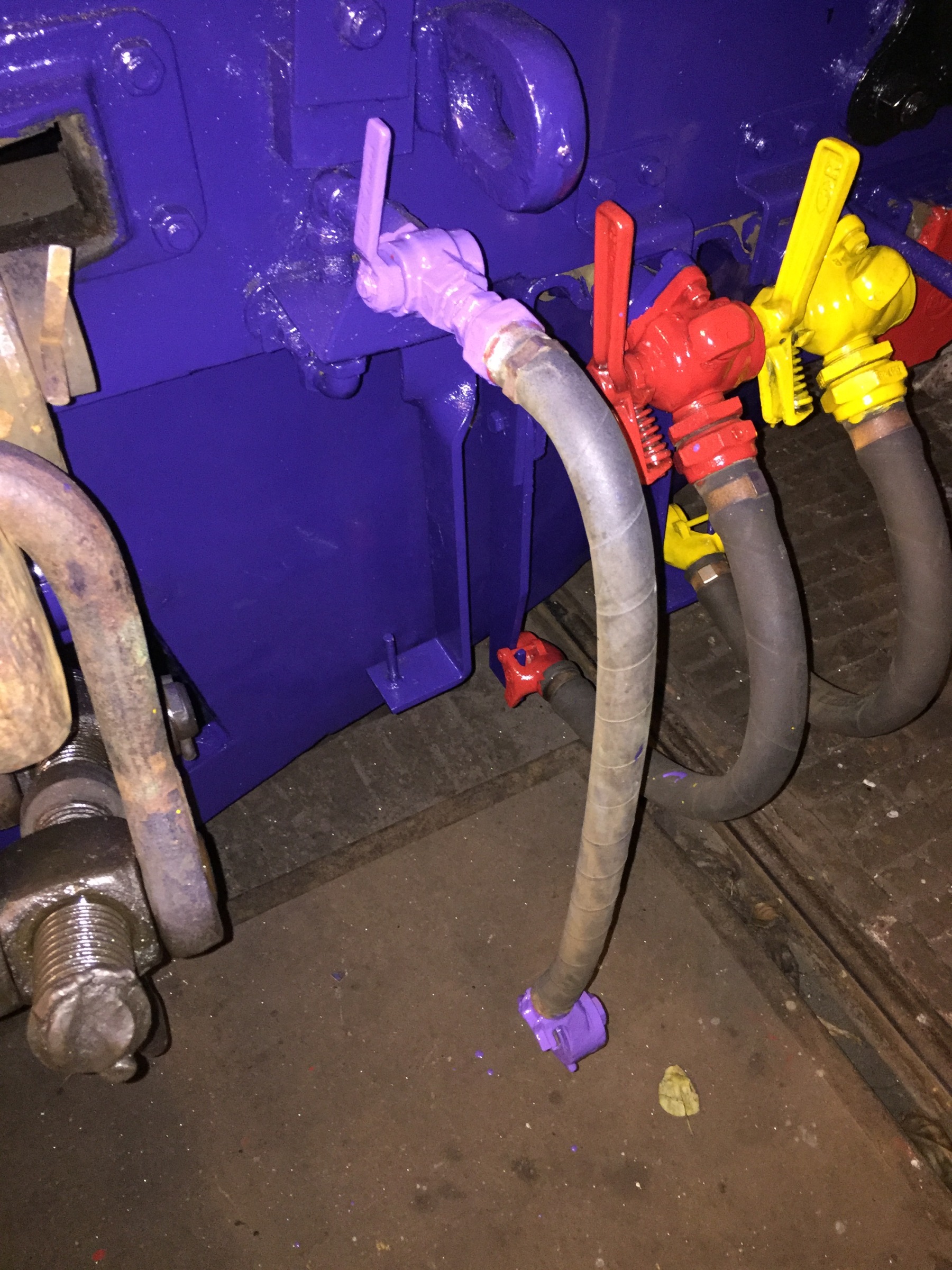

De paarse koppeling is die van de directe rem, je ziet als je goed kijkt ook de gespiegelde koppelingen van de treinleiding (rood) en hoofdreservoirleiding (geel), eigen foto, Haarlem 2018

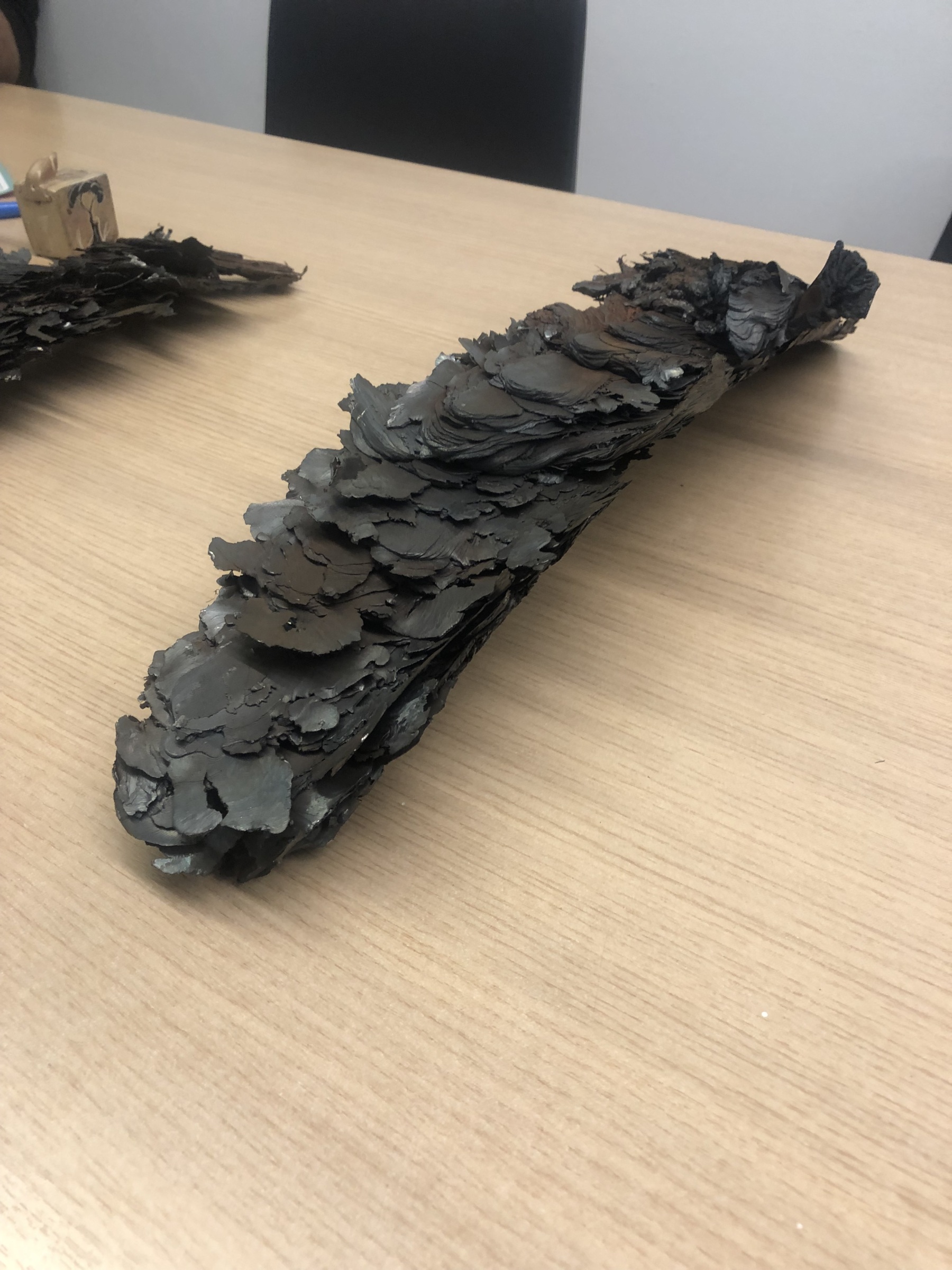

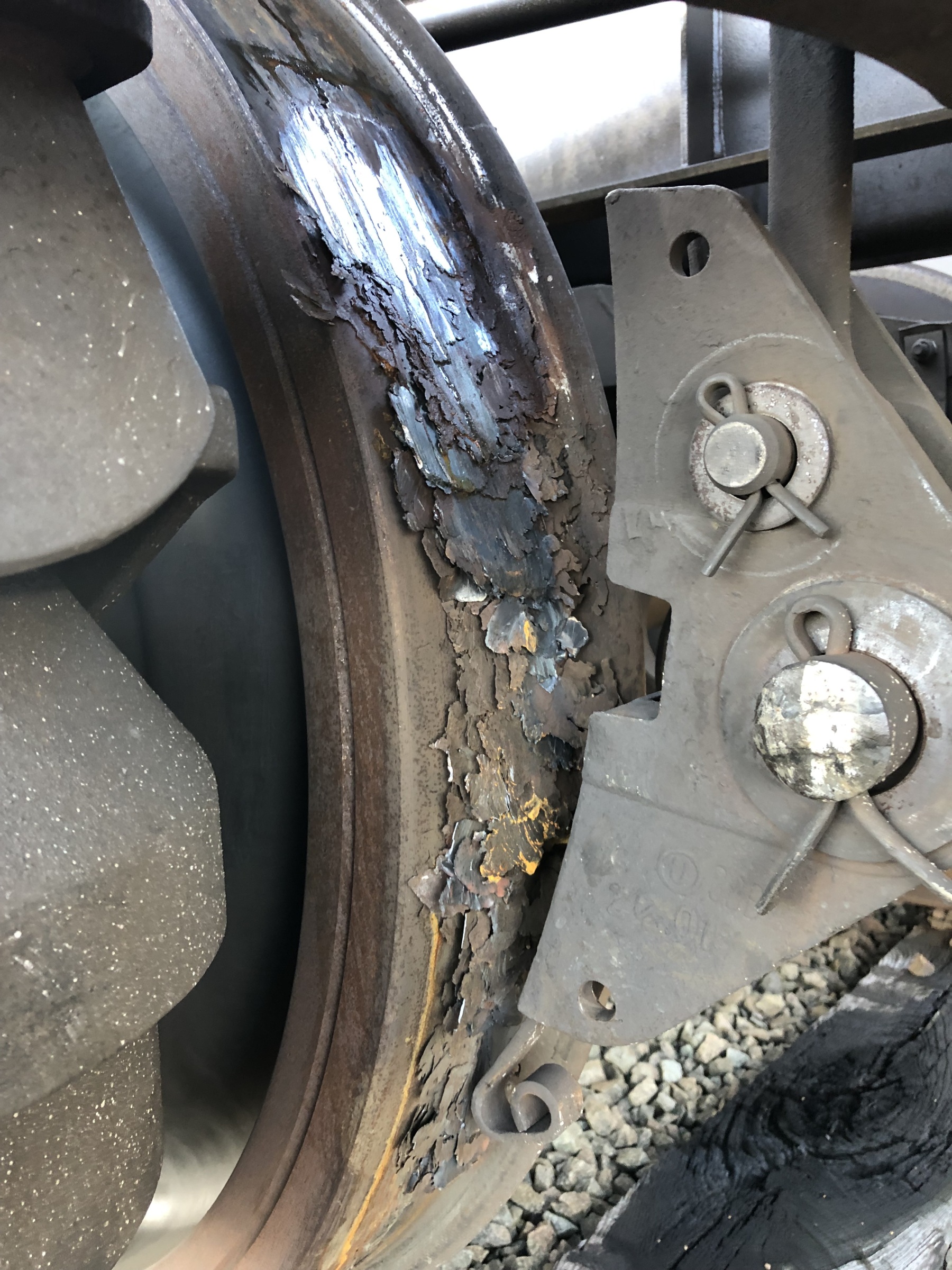

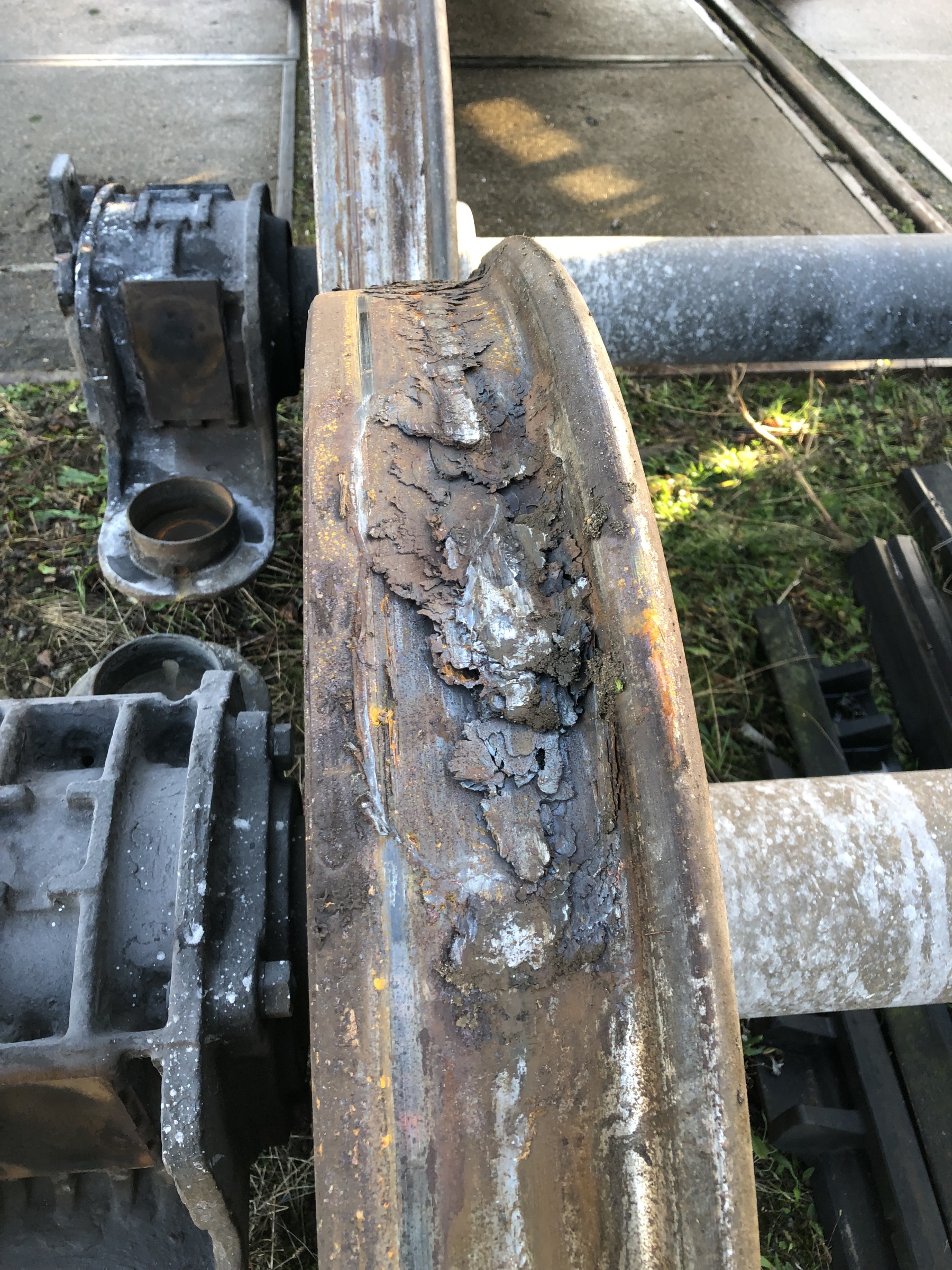

Hieronder een paar foto's van extreme voorbeelden van wat er met een trein wiel kan gebeuren als een wagen te hard remt ten opzichte van de rest van de trein.
Deze wagen had de leeg/beladen defect, de wagen remde toen hij leeg was dus net zo krachtig als een volle wagen, maar de rest van de trein remde dus minder hard omdat die ook leeg was, de wielen zijn dus stil blijven staan. In eerst instantie krijg je een vlakke plaats, maar daarna krijg je wat we metaalopstuwing noemen, het metaal van het loopvlak schuift af en je krijgt dus rondom een soort van metaal vlokken
Deze wagen hetzelfde, maar hier was iemand de handrem vergeten..
Dit mooie voorbeeld ligt bij ons op kantoor, dit is toch wel het grootste stuk metaalopstuwing wat we in één stuk van een wiel af hebben gebeiteld, alle foto's van mijzelf

Terugkomende op de foto van de 766 het volgende ; De bovenste luchtkopp is de Treinleiding  het verschil met de 2 onderste kopp. is dat als je goed kijkt , dan zie je in de onderste kopp de terugslag klep zitten , dit is de binnenste cirkel . Net naast de geleidehoorn zie je een kleine luchtkopp zitten , deze is van de ontkoppelleiding , bij het ontkoppelen moesten de beide ontkoppelcilinders gebruikt worden . De ontkoppelaar bediende 1 ontkoppelpedaal . Achter de electrice koppeling ( pennendoos ) zit een inknijpbare handgreep die verbonden is met Tuimelas . Handgreep ingeknepen da zijn de pennendoos en de luchtkraan buitendienst .
De sprinters en de E-Loc's 1600 begonnen een remming éérst pneumatische om de elektronica de gelegenheid te geven om de schakeling vanuit TRACTIE om te schakelen naad ED- remmen .
Bij goederenwagens/rijtuigen zie je soms 2 reservoirs ( 1 klein en 2 grote _ onder het rijtuig . De grote is dan het remreservoir en de kleine het stuurreservoir , voor de tripleklep . Om de doorstroomsnelheid van de luch te vergroten ,kwam westinghuose met de volgende oplossing . De tripleklep werd uitgevoerd met een BOLKAMER . Deze diende ervoor dat bij de start van een remming elke bolkamer een hapje lucht uit de treinleiding nam . Als de rem gelost werd liep de bolkamer automatisch leeg .
T0en de DB met hogesnelheid ging rijden werden de TEE/ICE rijtuigen van een aangepast remsysteem voorzien . Zo waren deze rijtuigen voorzien van de volgende mogelijkheden ; G =goederen ; P = personenrem ; P+HD Personenrem met hogedruk ; P  +hd + MG = p rem uitgebreid met magneetrem . . Voor het in werking treden van deze rem waren verschillend voorwaarden .
1 Stand omstelhandel  ; 2 Aanwezig zijn hoofdreservoirdruk ( neerlaten /heffen magneetschoen , voldoende lucht voor remsysteem ) 3 Volledig ontluchte treinleiding ; 4 aanwezigheid hoogspanning op de verwarmingskabel , zodat de omvormer voldoende stroom kan leveren . 5 streinsnelheid BOVEN 80 km/h .  Tijdens het nemen van de remproef moest je de werking controleren , wat als  volgt gebeurde . De machinist remt eerst met een 0,5 bar uitlaat . Na controle dat alle remmen aangeslagen waren , controle bij de laatste kopkraan of 10 bar aanwezig is , dan de treinleiding verder ontluchten , deze luchtuitlaat moest de mach. zien en hij moet via de remkraan de gehele treinleiding ontluchten . De storingsmonteur/wagenmeester loopt naar voren en bedient bij elk rijtuig de testknop van het centrifugaal schakelaar  ( 80 km/u ) , De magneet zal nu met een klap op het spoor vallen en de elektromagneet wordt geactiveerd . Na loslaten knop komt de magneet in de ruststelling terug . Bij aankomst bij de loc mag de machinist de remmen lossen , en de monteur loopt weer naar het einde van de trein ,om te controleren dat de remmen los zijn .
De enige rem die dmv een veerkracht werkt is die van de handrem bij de loc's 6400. Dit systeem komt iut de autobranch . De treinleiding druk drukt een manchet TEGEN een veer in ,waardoor de rem lost . Bij een defect moet er een monteur komen om de borgstift ,die in de remcil zit ,in zijn geheel terug te draaien .

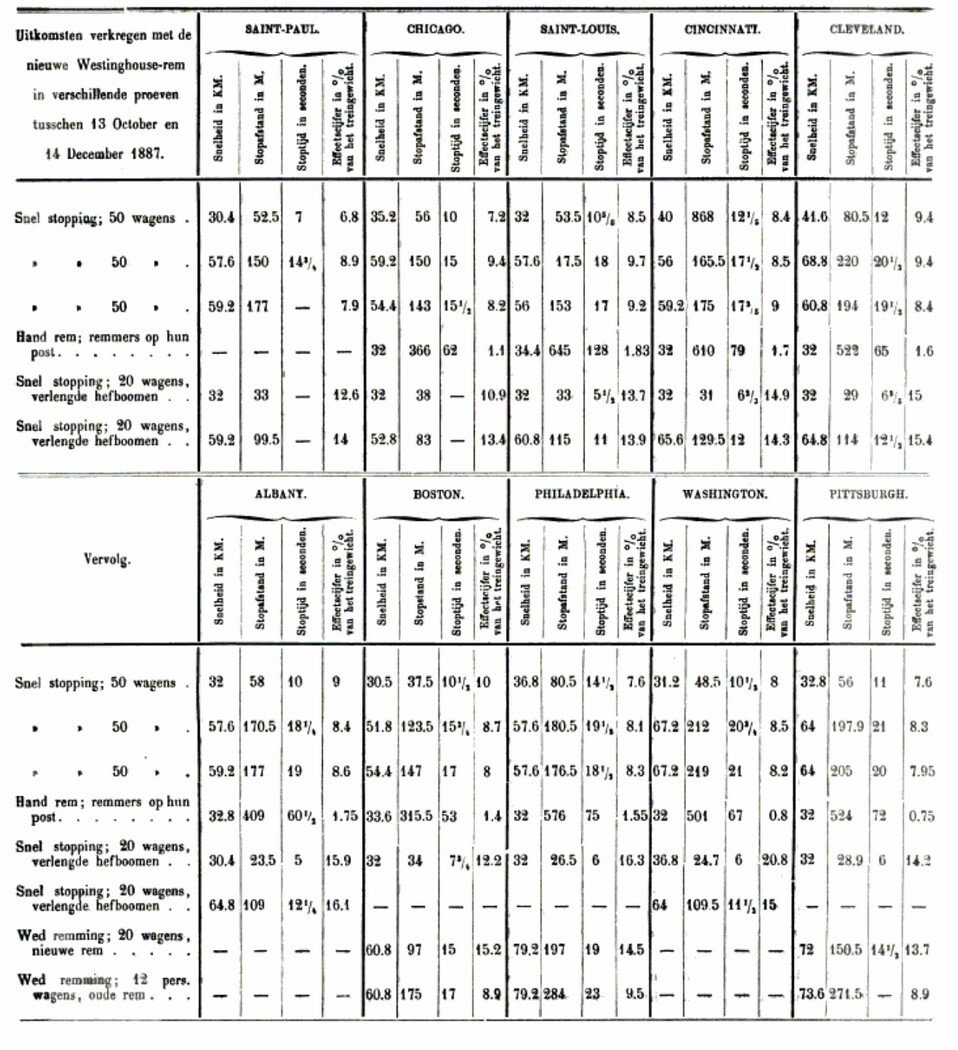

Men leze eind 19de eeuw.........................
Uit TIJDSCHRIFT VAN HET KONINKLIJK INSTITUUT VAN INGENIEURS 1888-1889 (gedigitaliseerd by Google)
( een exemplaar uit de LIBRARY OF THE UNIVERSITY OF MICHIGAN )
De nieuwe snelwerkende Westinghouse rem voor goederen- treinen .
De te Burlington en New - York genomen proef- nemingen met de verbeterde Westinghouse - rem voor lange goederentreinen , waarvan reeds ( zie blz . 161 en 162 van den vorigen jaargang ) is melding gemaakt , zijn op verschillende plaatsen der Vereenigde Staten met even gunstig gevolg herhaald . De aldaar verkregen uitkomsten vindt men hier in een tabel vereenigd . Het is Westinghouse gelukt , praktisch gesproken , een gelijktijdige werking van alle remklossen te verkrijgen bij een goederentrein van 580 M. lengte , bestaande uit 50 wagens , zonder dat daarbij van elektriciteit wordt gebruik gemaakt . De lucht behoeft niet meer de lange buisleiding met talrijke bochten te doorloopen om door haar ontsnappen het werken van de remmen mogelijk te maken , maar kan op verschillende plaatsen ontwijken . Elke wagen zorgt , als het ware , voor de verwijdering der lucht uit zijn eigen buislengte . Zoodra de machinist de remklep heeft opengezet en de rem van den eersten wagen ten gevolge van de lucht- verdunning in werking treedt , kan de lucht ook hier uit de leiding ontwijken , zoodat onmiddellijk de rem van den volgenden wagen begint te werken en ZOO ver- volgens . De opvolgende werkingen grijpen oogenblikkelijk na elkander plaats , zoodat niet meer dan twee seconden noodig zijn om ook de rem van den laatsten der 50 wagens in werking te stellen . De beschrijving der gewijzigde Westinghouse - rem gaat van afbeeldingen vergezeld . Nog wordt gewezen op het voordeel , dat ook voor personen- treinen in de aangebrachte verbetering zou gelegen zijn . Met de gewone inrichting van de Westinghouse - rem duurt het 4 seconde vóór alle remklossen van 23 wagens in werking treden . Door gebruik te maken van de ver- beterde inrichting , zou deze tijd tot 1 seconde zijn terug te brengen , waardoor men een trein van 23 wagens , welke zich met een snelheid van 80 KM . per uur voort- beweegt , over een afstand van 75 M. eerder tot stilstand zou kunnen brengen , dan nu het geval is . ( Engineering ,  March 9 1888 , bladz . 235. )
De Westinghouse- en Eames - remmen gaven , bij het matig remmen , vrij goede resultaten maar de ont- zettende schokken , die bij het snel remmen in het achterste gedeelte van den trein ontstonden , deden al spoedig inzien dat ook deze remstelsels voor zulke lange treinen van 40 en 50 wagens onmogelijk zonder verdere verbetering als doelmatig konden worden aan- gezien .
Slidometer , toestel voor het meten van schokken .
Om echter de verkregen uitkomsten op de meest billijke wijze te kunnen vergelijken , werd een toestel samengesteld , waarmede de mindere of meerdere hevig- heid der schokken gemeten kon worden . Deze toestel muntte uit in Amerikaansche doelmatigheid en bestond uit een van geschaafde planken gestelde langen trog  , 6 engelsche duimen wijd en 3 duim diep . Deze lange trog ,
Slidometer genaamd , was op den bodem van den laatstenwagen bevestigd en bevatte een rond plat ijzeren gewicht van 16 pond dat bij hevige schokken vóór- of  achteruit gleed al naarmate er bij het remmen een stoot of een ruk aan den wagen werd gegeven.
De bodem van den trog was in voeten en duimen ingedeeld , zoodat men de hevigheid van elken schok door de verplaatsing van het gewicht in lengte - eenheden kon aflezen . Dit aflezen was echter geen taak , daar de aanwezigen een onwederstaanbare neiging aan den dag legden om de evoluties van het gewicht zoo getrouw mogelijk na te bootsen .
Als graadmeter voor de schokken werd voorloopig de volgende ruwe schaal vastgesteld :
Goede stoppingen met 50 wagens met opoffering van ongeveer van de snel- heid der stopping .  0 tot 1 duim
Vrij goede stoppingen , zonder bezwaar voor veeladingen en niet sneller dan de eerste klasse . • 4 tot 6 duim
Afkeuringswaardige stoppingen , ech- ter nog niet gevaarlijk voor veeladingen 8 tot 10 duim
Violente stoppingen , waarbij het moeilijk wordt zich vast te houden , alhoewel voorbereid en die waarschijn- lijk het vee beschadigen •  12 " 16 duim
Als eindresultaat dezer proeven werd eenparig ver- klaard dat geen van de beproefde remstelsels voor treinen van 50 wagens geschikt bleek te zijn en derhalve allen verbetering hehoefden , en er werd besloten in April 1887 een nieuwen wedstrijd te houden .
Er kwamen dan ook in April 1887 de volgende luchtremmen met toegevoegde elek- trische toestellen in het strijdperk :
de Westinghouse - rem ;
de Eames rem ;
de Carpenter - rem ( * ) .
Westinghouse had in deze proeven de elektriciteit alleen te hulp geroepen , wijl hij vernomen had dat de andere mededingers dergelijke toestellen zouden toepassen . Hij bleef echter aan zijne automatische rem voortwerken , om te beproeven of hij de gewenschte snelle werking niet door middel van lucht alléén kon voortbrengen , en kwam daarbij op de volgende geniale gedachte , die de vindingskracht van dezen uitnemenden werktuigkundige weder in het helderste licht stelt
"Westinghouse 's 1ste triple-klep met versnelde werking" De verwachte 5 sec uit den werkplaats werden niet waargenomen maar dat daartoe 6 á 7 seconden nodig waren
( * ) Er waren nog eenige andere stelsels vertegenwoordigd , maar deze gaven zulke slechte uitkomsten , dat zij al spoedig uit de mede-dinging werden teruggetrokken
TABEL;
