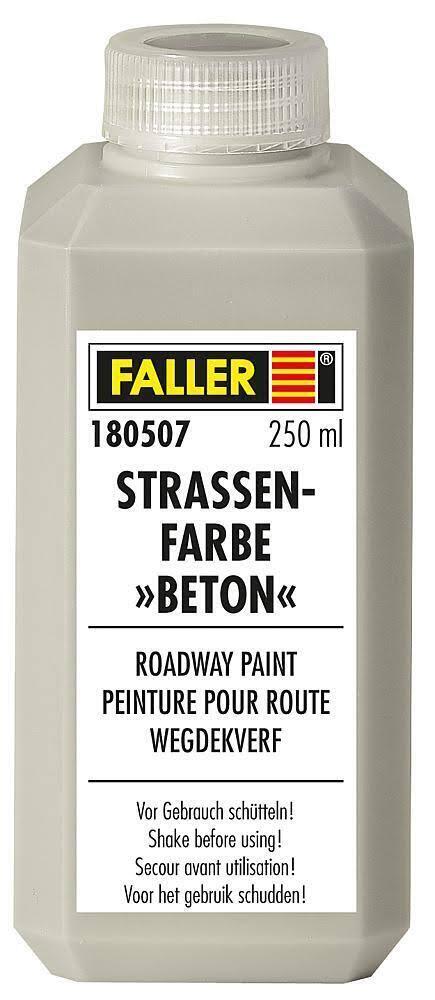

Hoi Ronald,
Ik dacht gelijk aan deze;
Vriendelijke groet Ruud B.

Dank aan een ieder die tot nu toe gereageerd hebben
@Jos,
Ik neem aan dat Bert en jij de Heki Straßenfarbe bedoelen.
Ik ga de tips die Bert opgeschreven heb eens uitproberen.

Combinatie tussen diverse materialen, basis is wel de Heki of Faller betonkleur verf. Daarna met diverse kleurtjes en technieken eroverheen.
