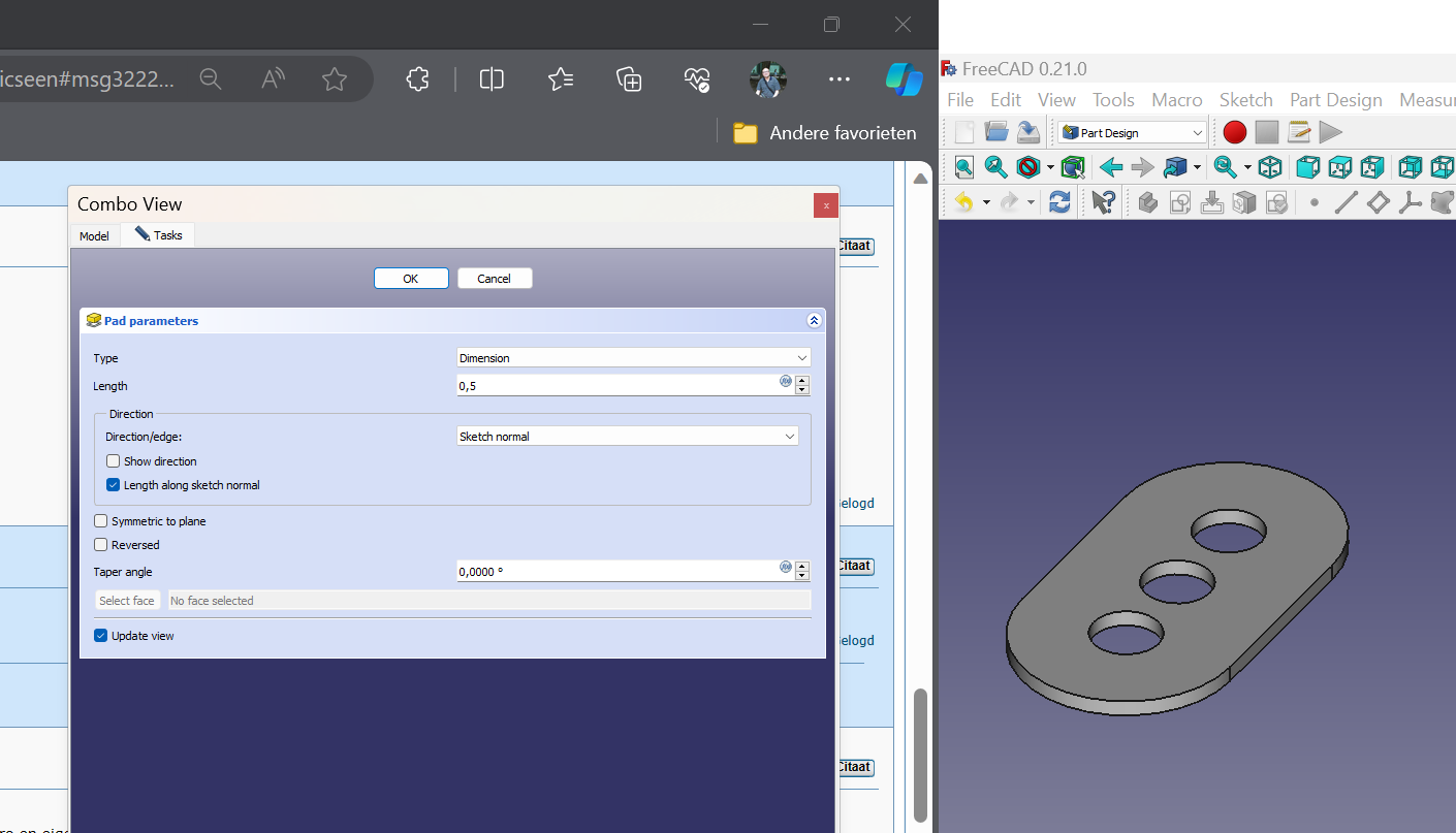

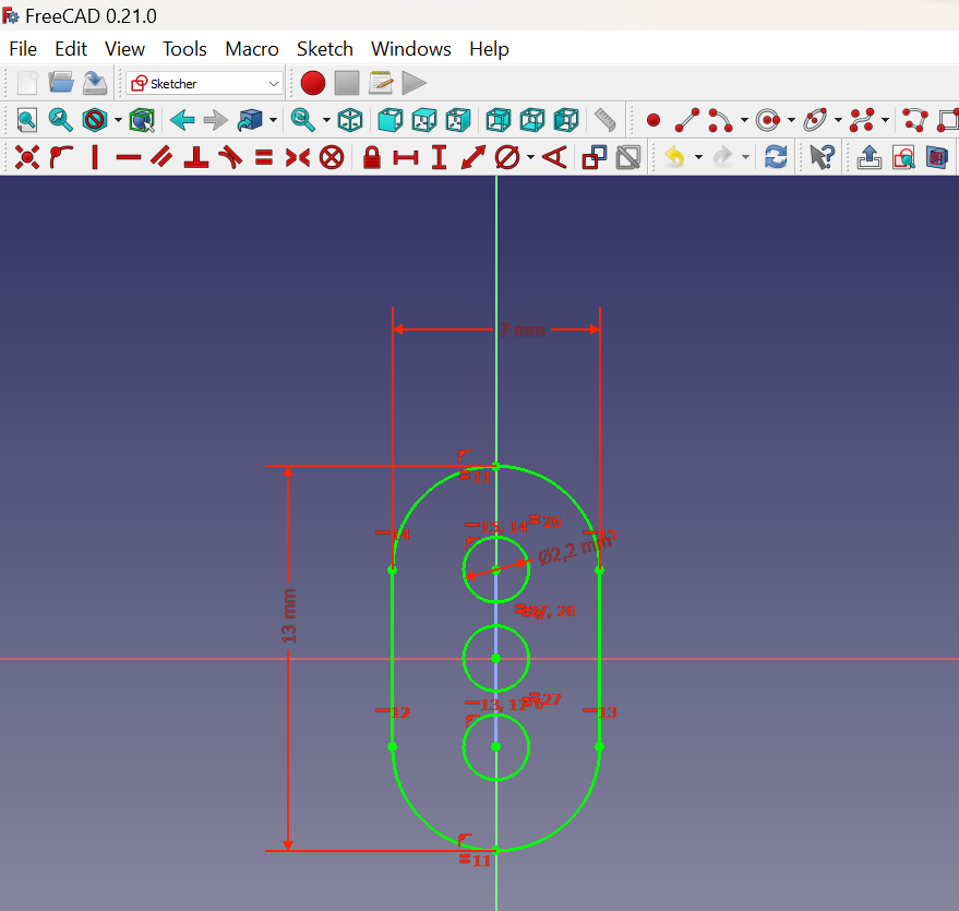

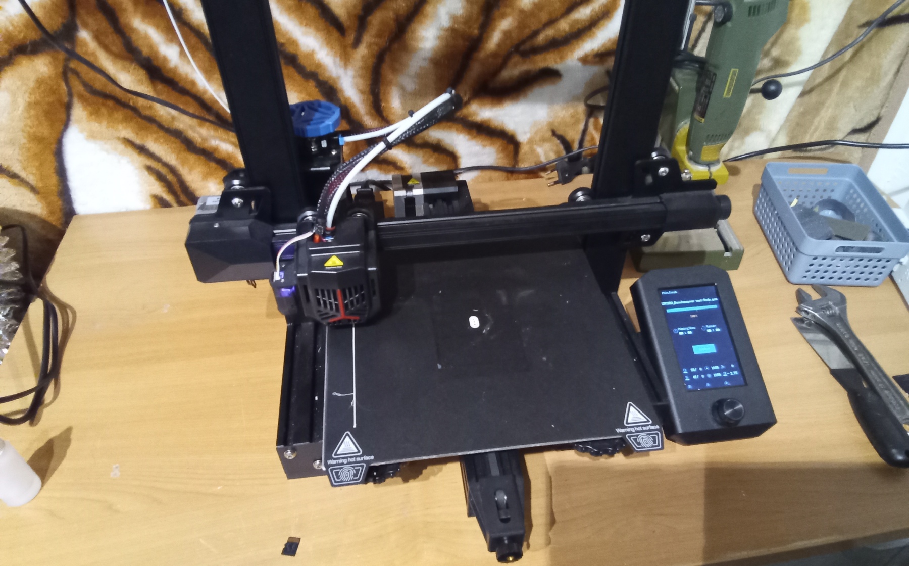

Kleine onderdelen printen met een FDM printer gaat wel maar hier moet je opletten.
  • Zorg dat het printbed goed vet vrij is en goed level
  • Stel de offset z as of wel hoogte tussen nozzle en bed goed af
  • Een goede schone nozzle en op juiste manier gemonteerde PTFE tube
  • Let op filament temperatuur (zie gegevens op rol of doos) en bed temepratuur

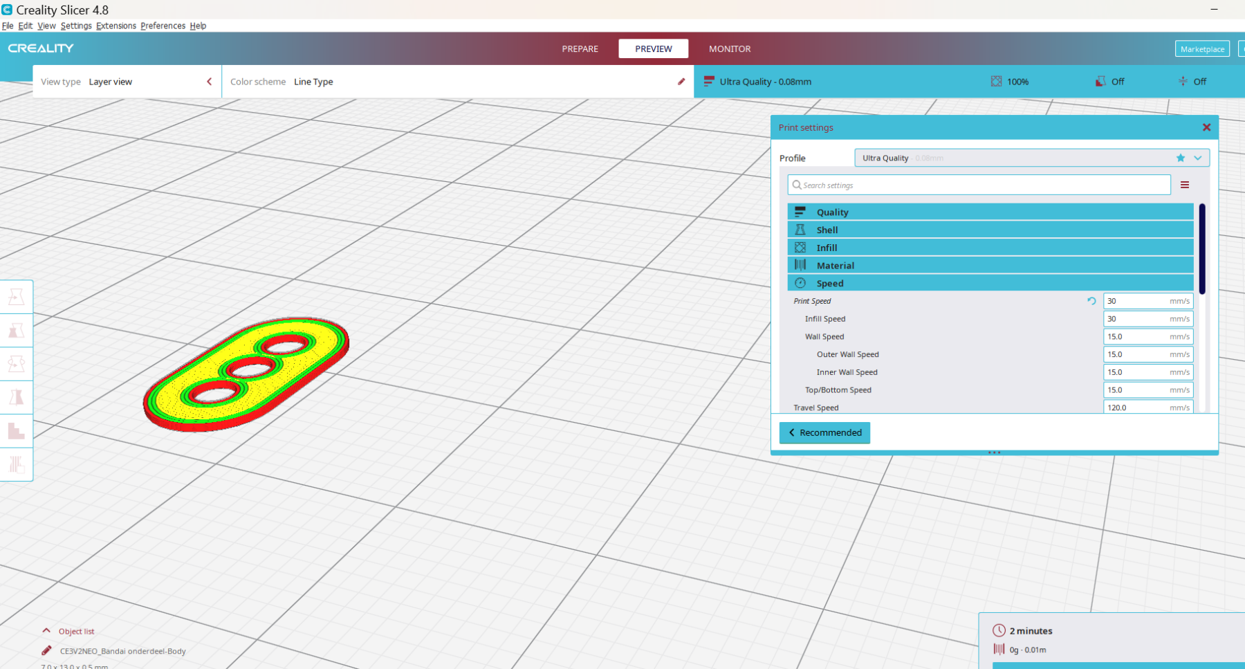

  • Pas printsnelheid aan

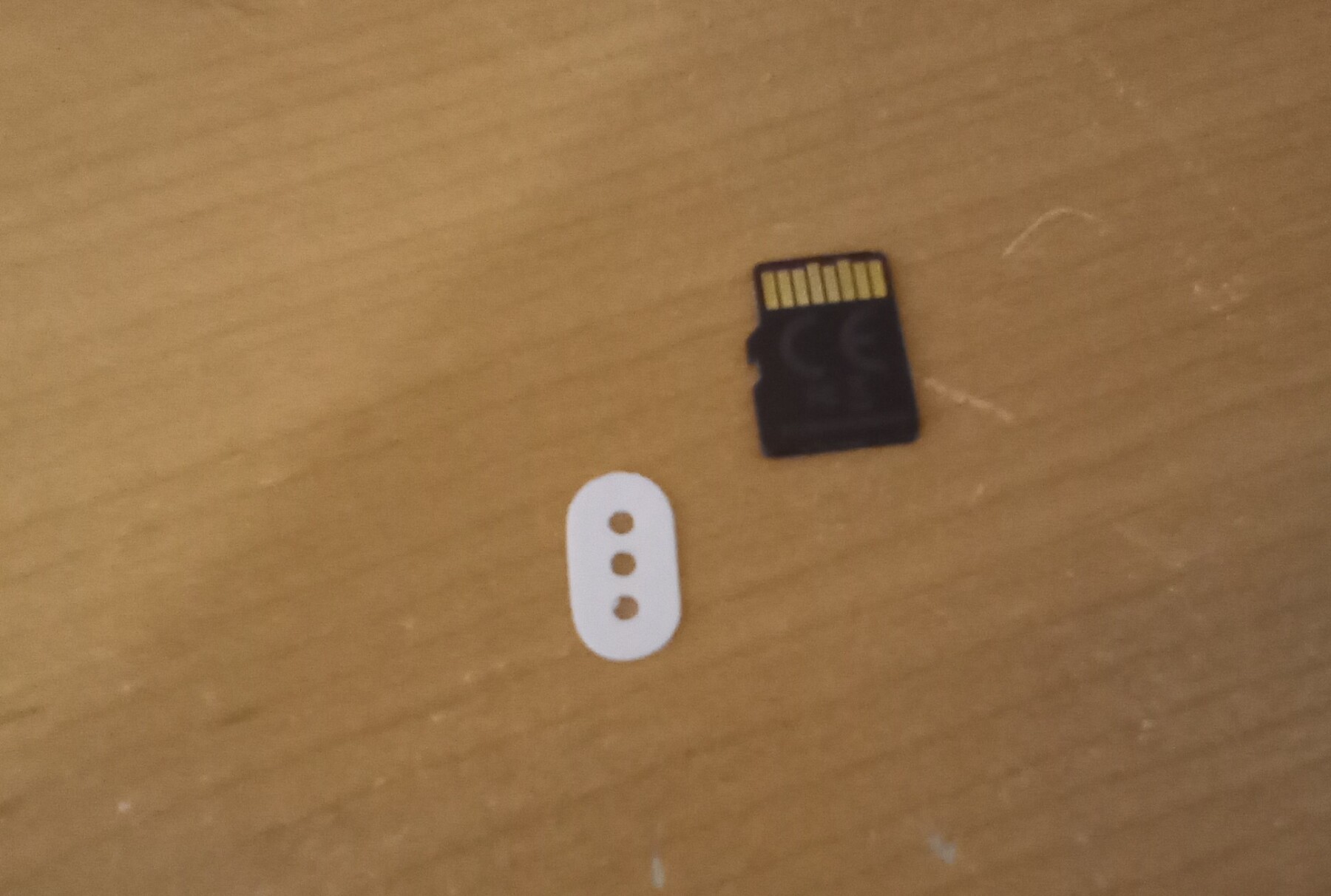

Ik heb het object na gemaakt 13x7 en 0,5 mm dik.
En geprint met een 0,2mm nozzle ziet het er dan zo uit.
Heb de print snelheid terug gesteld naar max 30mm/s.
Dit is geprint met een Creality Ender 3 V2 Neo, maar heb hier voor altijd de Ender 3 gebruikt met het zelfde resultaat.
