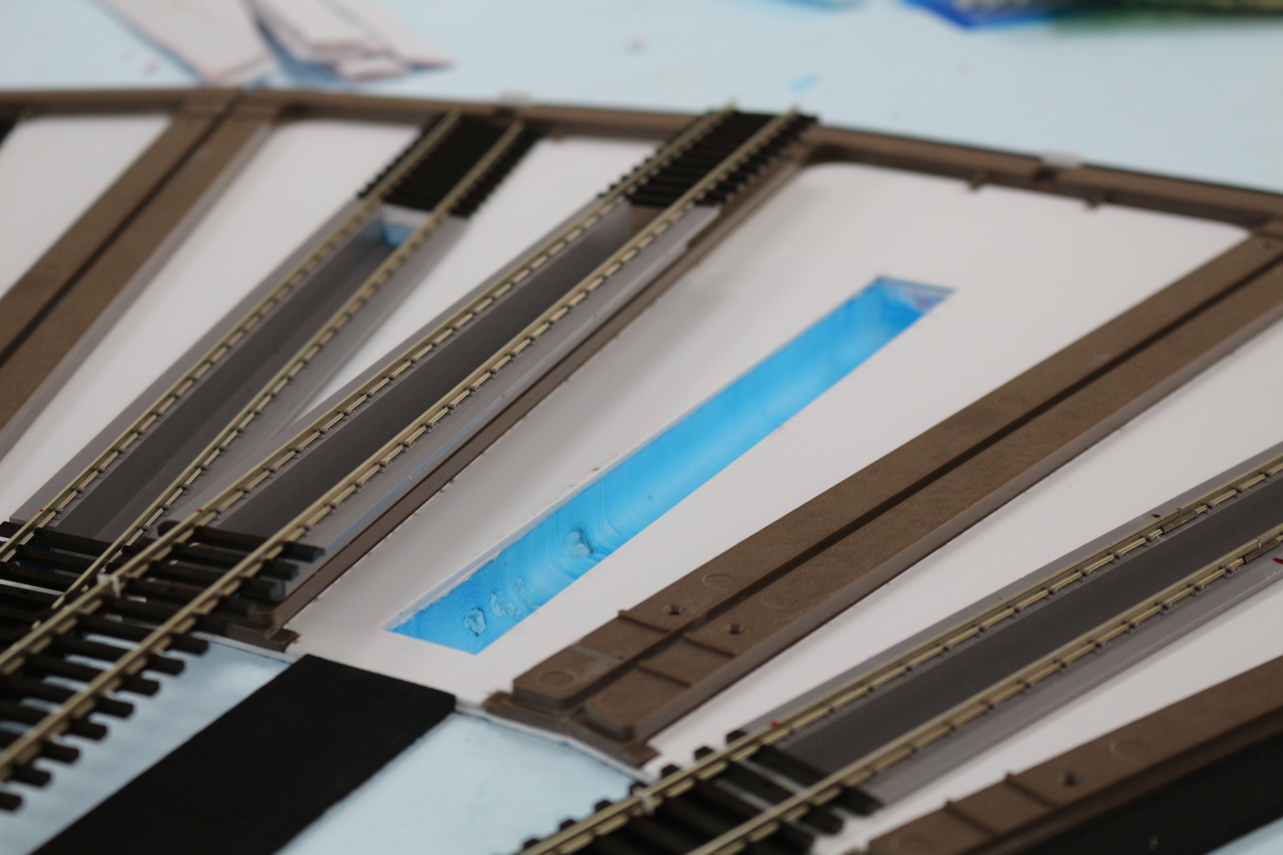

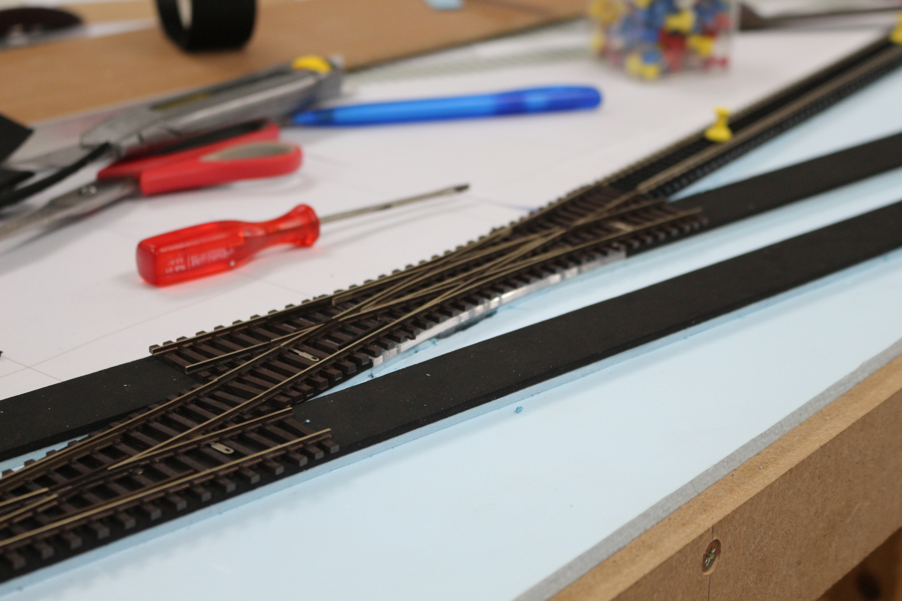

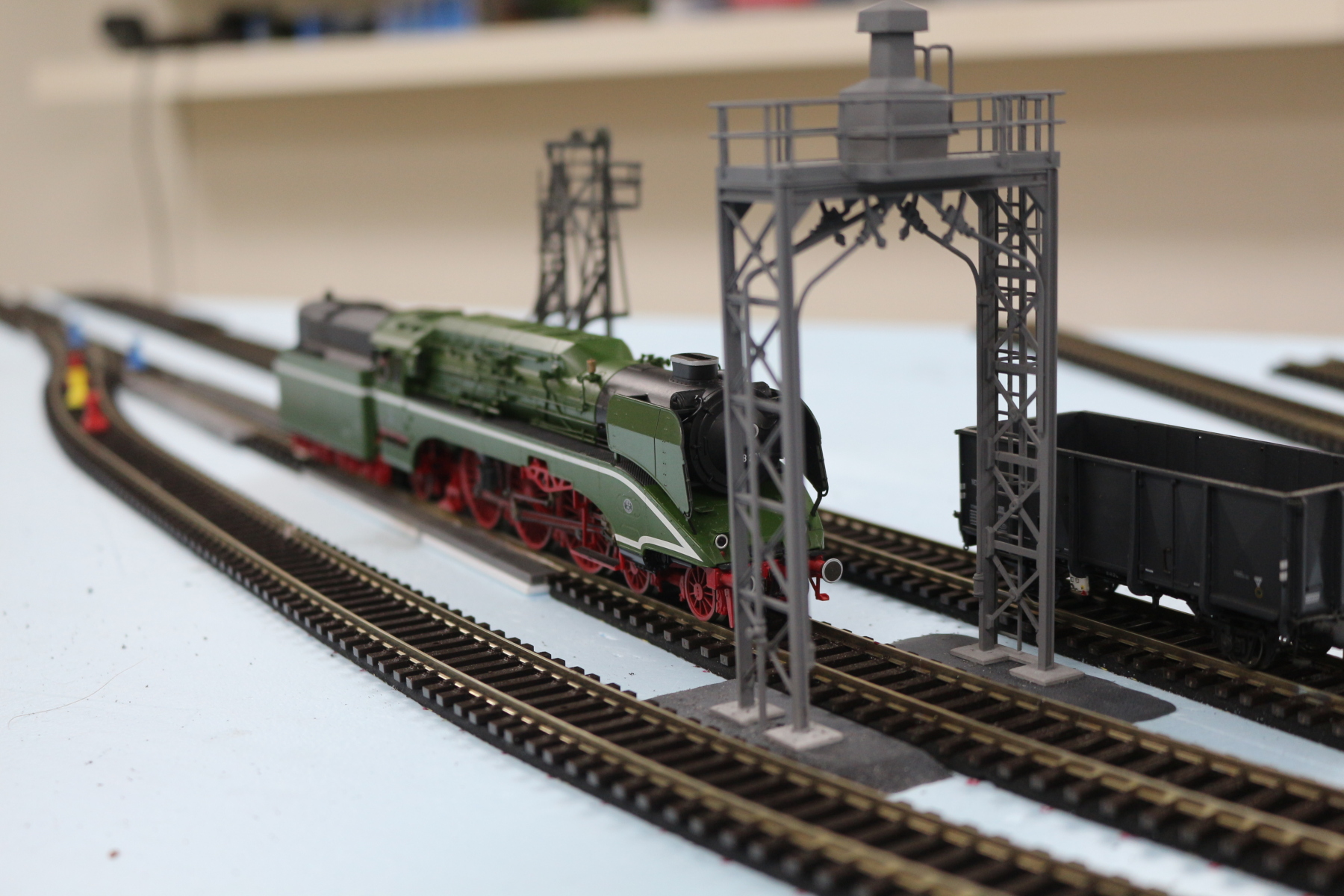

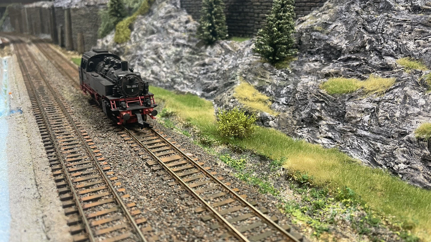

Ja hoor… zoek maar even op Bahnstrecke 5867. Ik gebruik daar een 9mm multiplex basis met daarop 20mm xps.
Rails ligt 4 mm kurkstroken die ik met warme lijm op het xps verlijmd heb. Voordeel is goede geluiddemping en in je landschap kun je makkelijk greppel e.d. maken.
Blij dat ik ooit deze keuze gemaakt heb.

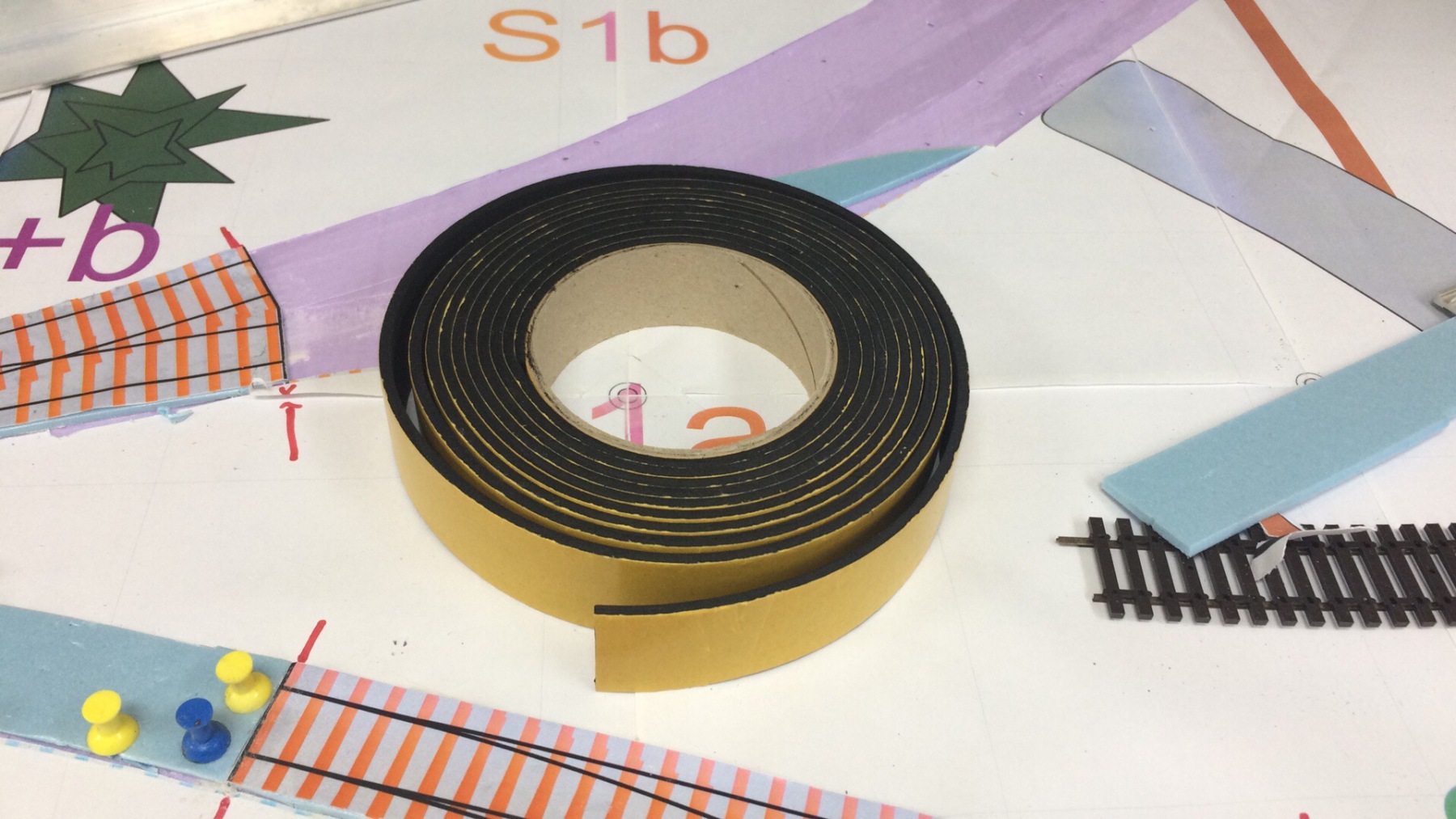

Ja hoor,
Niet helemaal direct er op, maar eerst een strip 3mm zelfklevend cel-rubber.
Dan met grove houtschroeven vastzetten, ballasten met voorstrijk en klaar.

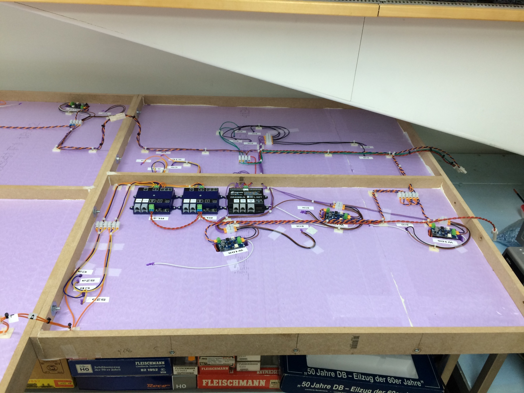

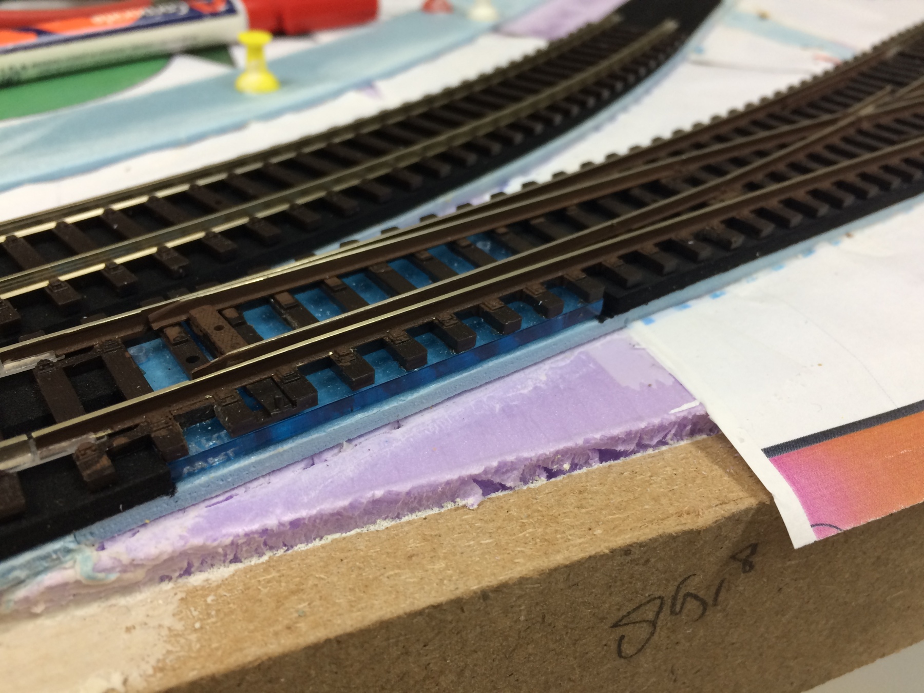

Gelijk maar een foto opgezocht van mijn vroegere baan.
Vriendelijke groet Ruud B.

Karst Drenth
Berichten: 10494
Re: Rails op XPS?
08 October 2023, 21:05:13 »
Hier:
https://www.rubbermagazijn.nl/celrubber/
Ik koop 2 soorten: 3x15 en 3x30. Maar vanaf nu alleen nog maar 3x15. Da's hadiger leggen, omdat je dan de centerlijn van de rails kunt volgen.

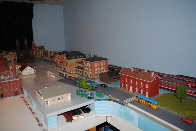

08 October 2023, 21:06:51 »

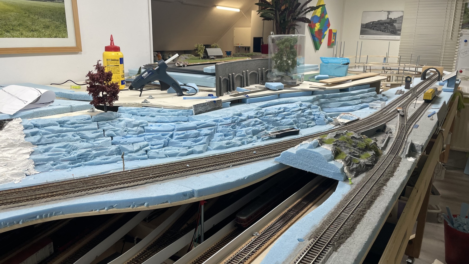

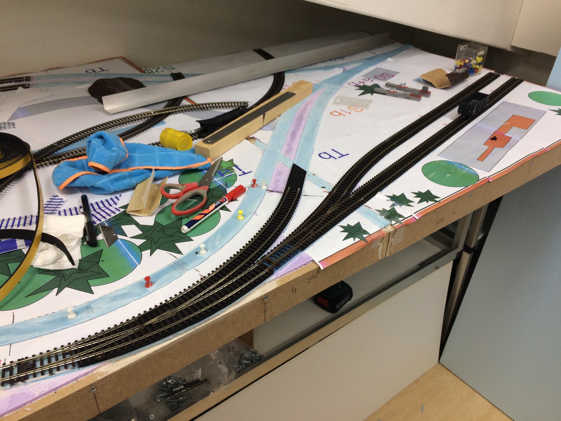

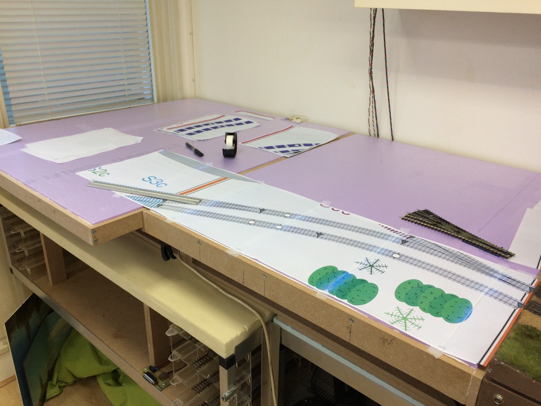

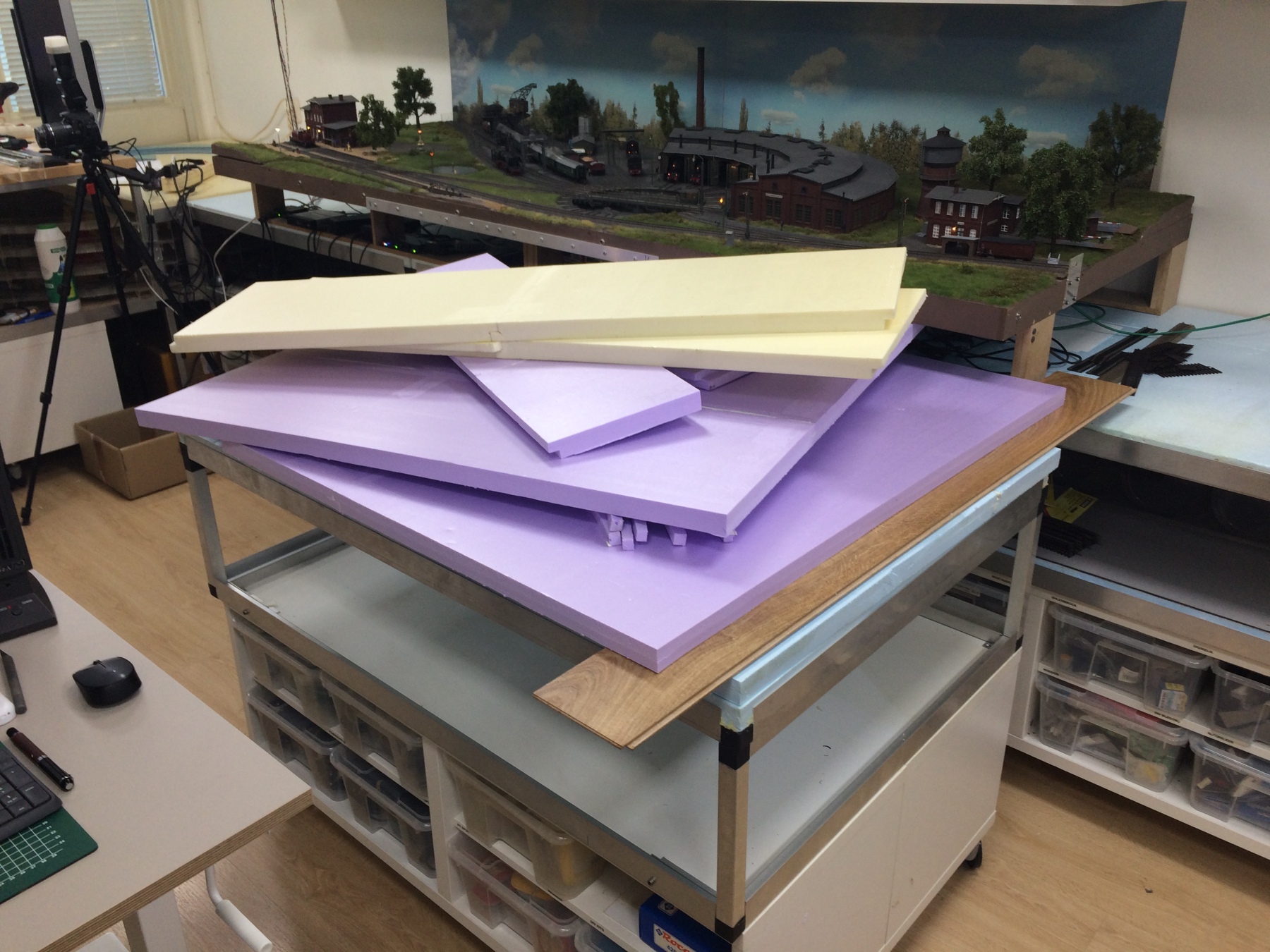

Even 2 plaatjes, tijdens de bouw en idee voor hoe het gaat worden
Am Ende der Strecke
Den gamla sågverket (gepland)

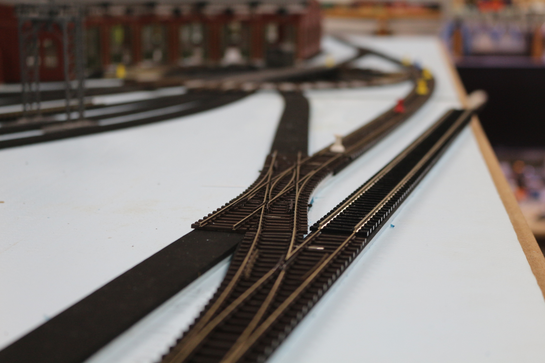

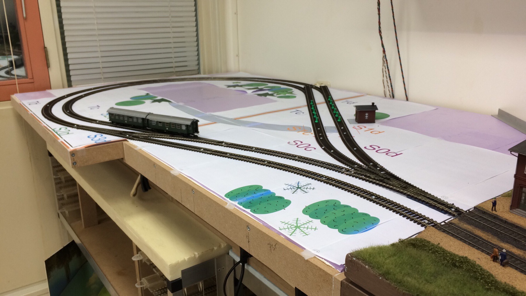

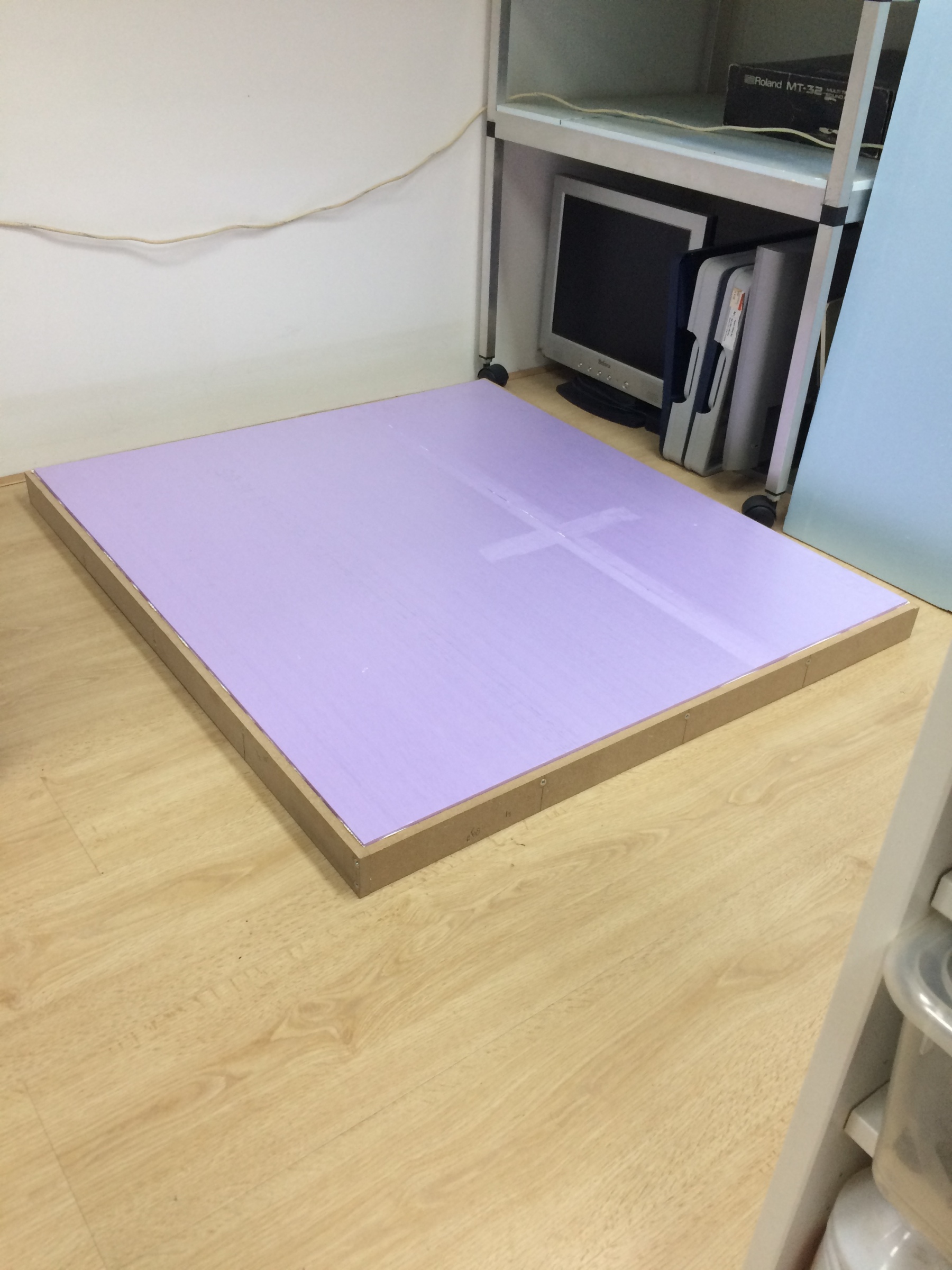

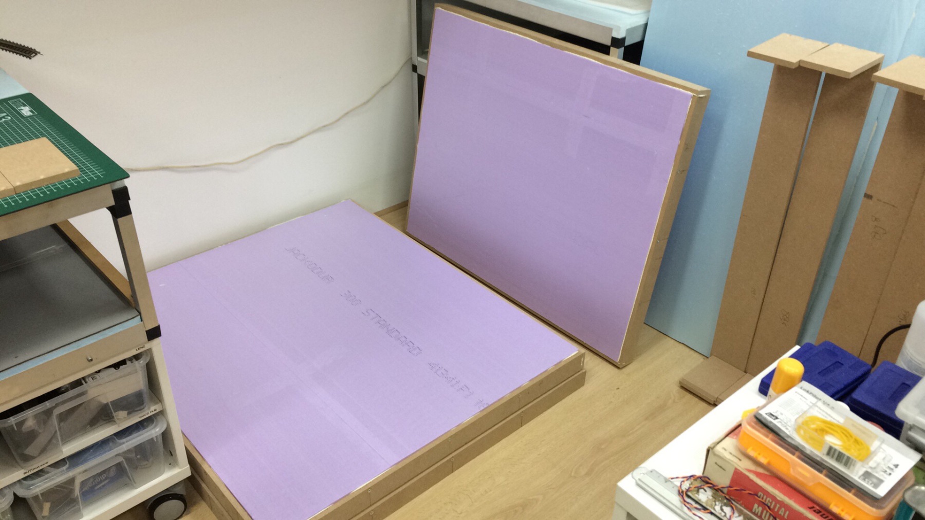

Voor mijn "Kleine Baan in H0 (≤ 0.5m²)" heb ik een stuk Styrodur
van 92cm×46cm met een dikte van 3cm gebruikt:
Voor zo'n baantje stevig genoeg maar je moet er geen meters mee willen overbruggen
de groeten van Jacob
