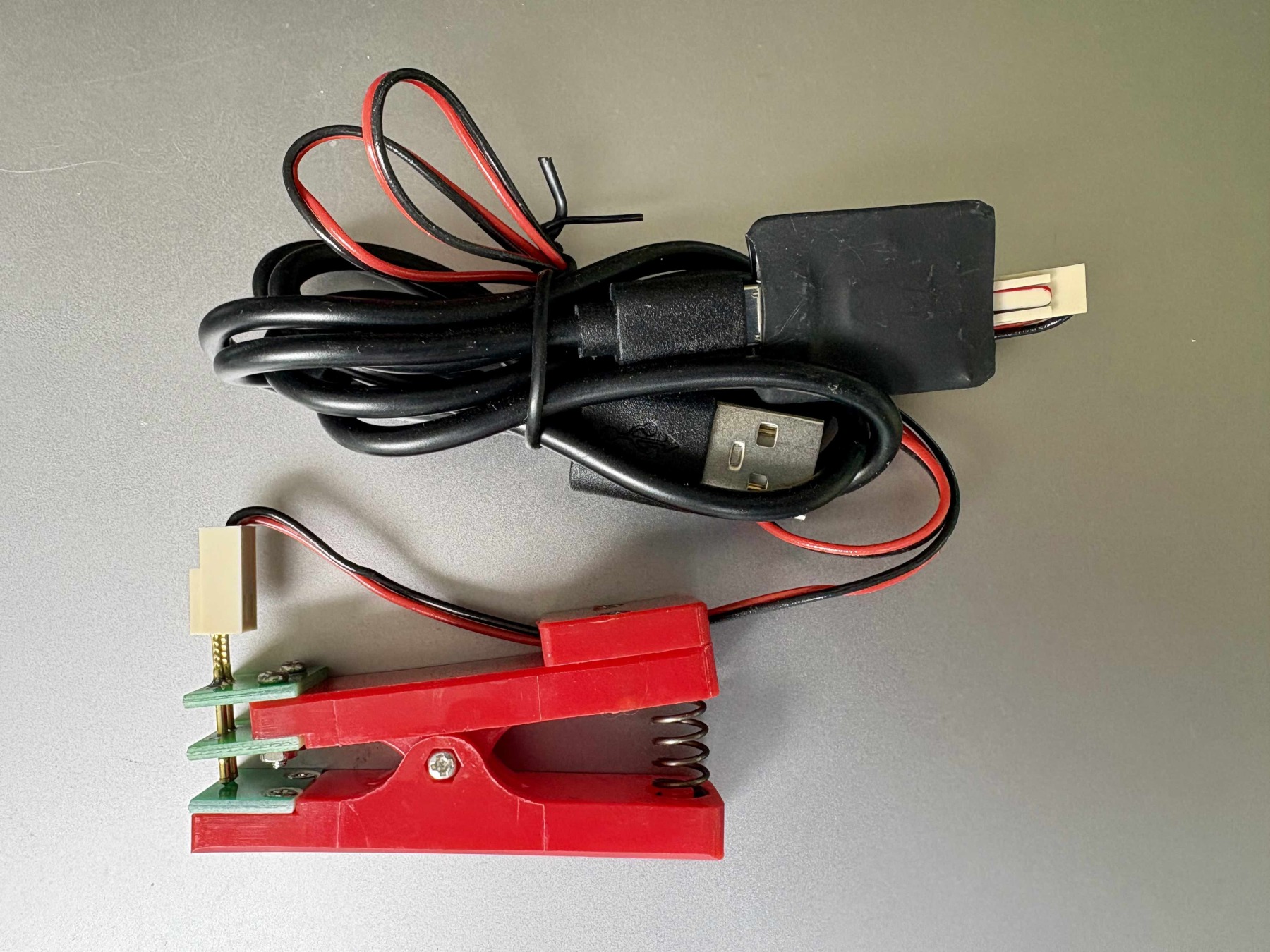

Ik wil wat gaan zoeken welke FFC/FPC connector op de stepper motoren zou kunnen passen. Ik heb daarom eerst wat foto's gemaakt van de aansluitingen, om de precieze maten te bepalen.
De foto hierboven toont de aansluiting van de steppers die ik heb. De contactvlakken zijn 1,25 mm breed en 2,1mm "hoog". De afstand tussen de contactvlakken is 0,45 mm, dus de pitch is 1,7 mm. Het geheel is 7,25 mm breed. Deze precieze afmetingen heb ik bepaald door de foto in een tekenpakket te laden, en flink te vergroten.
Toevallig heb ik ook een andere stepper liggen, die ik op (bovenstaande) foto heb gezet. De contactvlakken en de pitch zijn identiek, maar het geheel is 8,25 mm breed, dus 1 mm breder. Ook heeft deze aansluiting aan de zijkanten wat inkepingen, terwijl er bij mij (midden op) ruimte is voor een klein schroefje.
Het zou fijn zijn als jullie ook een vergelijkbare foto kunnen maken met de precieze maten. Op het eerste gezicht lijken de aansluitingen van jullie steppers op de tweede foto hierboven, maar ik zie toch kleine verschillen.
In de tussentijd ga ik eens zoeken of ik een connector kan vinden die hierop zou kunnen passen. Eric had al eens  de Molex 9785965 genoemd, maar die zie ik niet passen. Bas heeft de JLCPCB C2856799 genoemd. Deze heeft een pitch van 0,5mm en 12 polen; als je daar (zoals Bas heeft voorgesteld) een subset van aansluit, zou het misschien kunnen passen.
Groet, Aiko

Eric v C
  • Berichten: 1240
Re: Microstepper motoren voor armseinpalen
« Reactie #88 Gepost op: 20 July 2025, 14:36:17 »
Aiko,
ik meet bij mij 5.5 mm als breedte van de FPC flexstrip met 4 contactpunten.
Dat zou kunnen duiden op 1 mm Pitch Easy-On FFC/FPC Connector die MOLEX heeft
Bijvoorbeeld https://nl.mouser.com/c/?marcom=114251379
Eric
Mar-Cas
  • Berichten: 295
  • Samen bouwen a.d. woonkamerbaan is wel zo gezellig
« Reactie #89 Gepost op: 20 July 2025, 15:20:45 »
Aiko ea,
Ben bang dat er geen connectors voor zijn, die motoren worden in een mechaniek gebouwd waarbij de connector op het frame wordt vastgelijmd of anderzins vastgezet.
Mijn stepper (2e foto van Aiko) heeft op de achterzijde van de cpnnector een metalen plaatje met lijm. De uithollingen op de connector oppervlak dient als centrering bij montage van het mechaniek.
Bij samenstellen van de componenten komen de oppervakken overeen met ingebouwde verende vingers gemonteerd in andere delen van ..........
Vandaar de vele vormen van contact lippen op dit soort van onderdelen
PS, waarschuwing, het frame is van een lichtgewicht non ferro metaal en bijzonder broos. Zorg bij montage voor een goede passing
