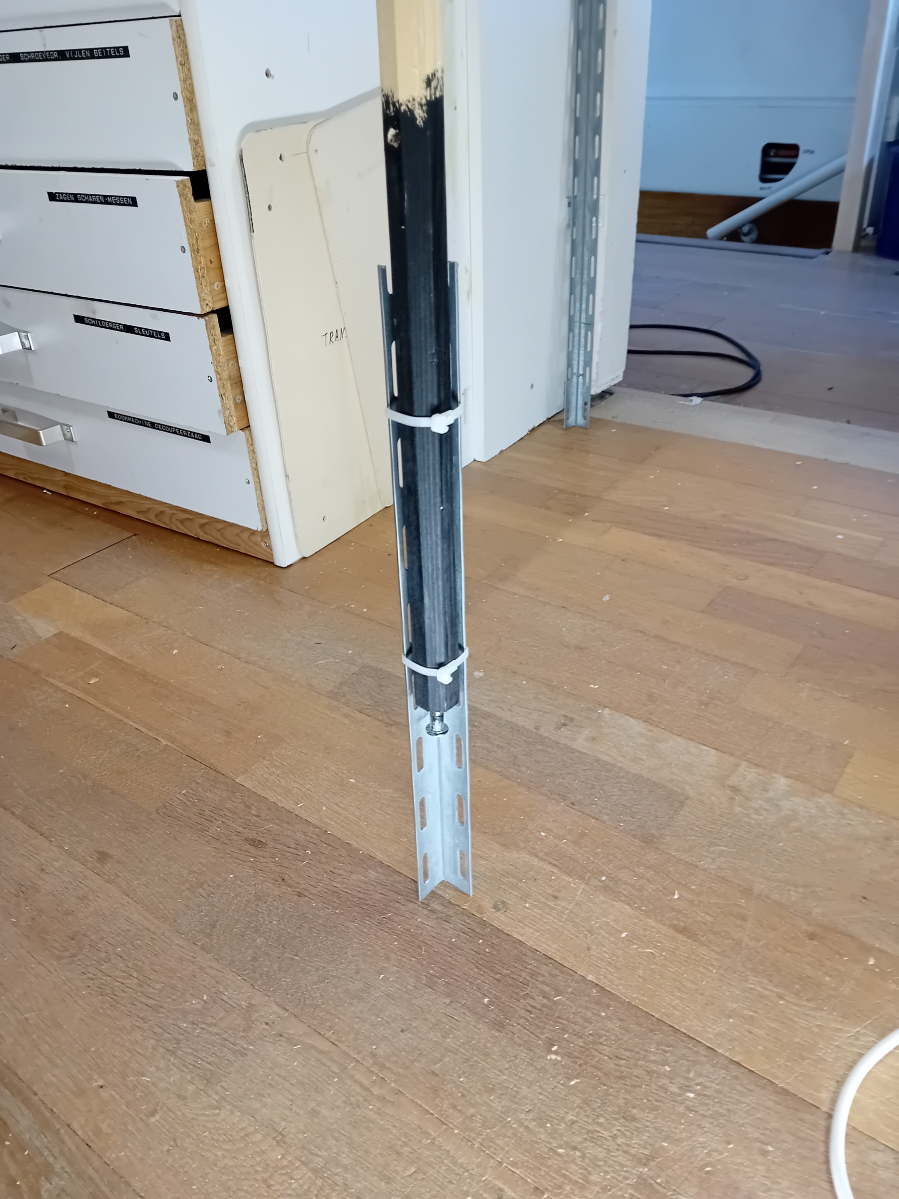

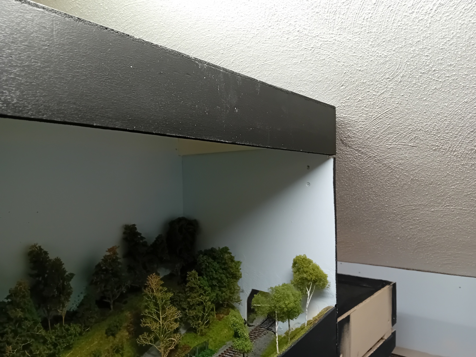

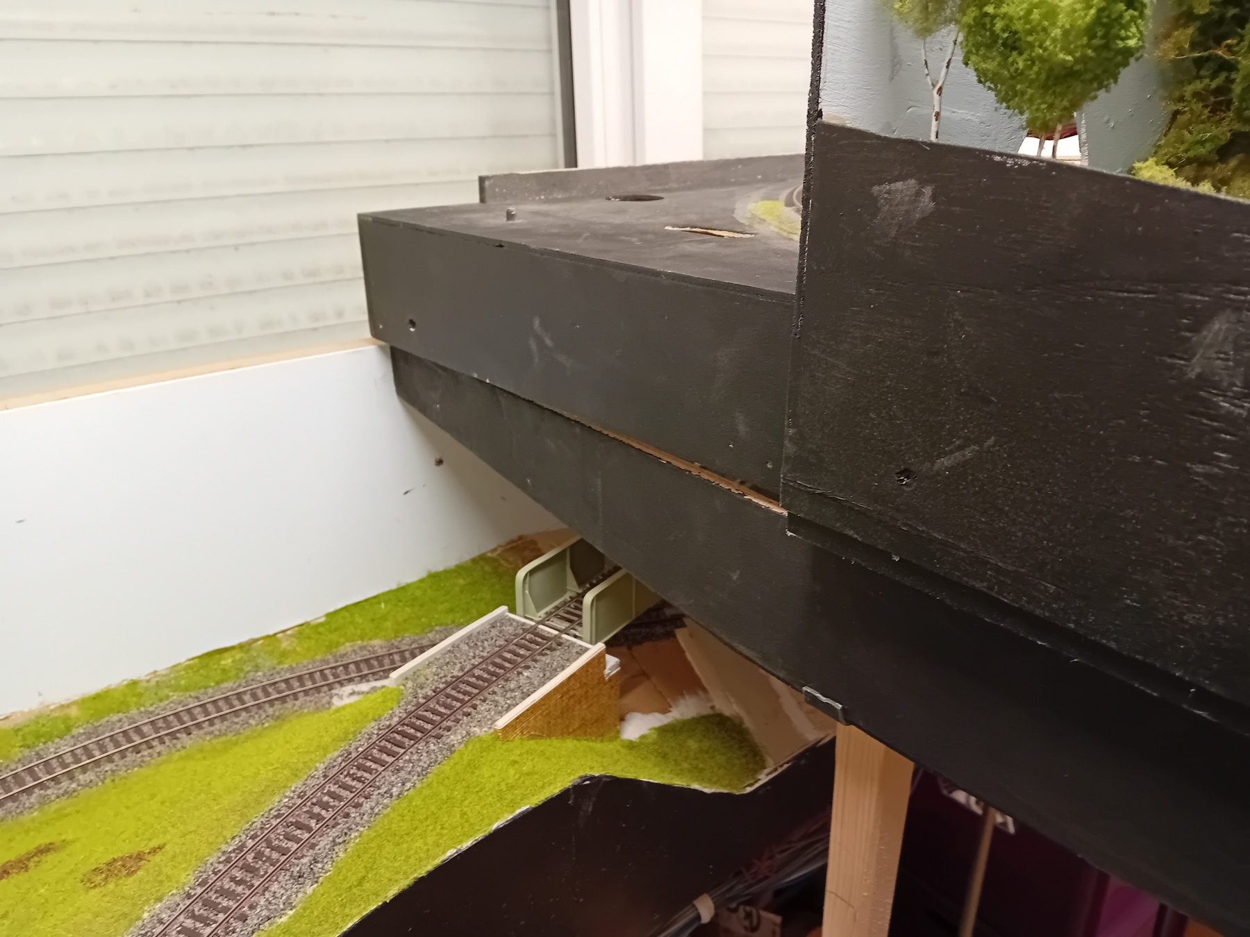

Het wordt tijd om te testen of alles nog werkt. ik heb aan de snelheidsregeling iets veranderd. zelfde verandering heb ik doorgevoerd bij Dubbelom, dus het zou moeten werken. Maar voor de zekerheid kijken of ik geen fout heb gemaakt. Zou jammer zijn als ik daar in het spoorwegmuseum pas achter kom.
Voorheen deed ik het proefdraaien voor een tentoonstelling in de woonkamer, maar omdat het deze keer wat langer gaat duren toch maar eens bekeken of het op zolder kan. Na veel passen en meten kwam dit er uit:
De poten zijn tijdelijk verlengd met een spalk van hoekijzer. Daardoor komt het geheel 15 cm hoger te staan.
Aan de linkerkant kraagt de zijmodule een paar centimeter boven de sporen van Dubbelom. En stijf tegen de achtergrond.
Aan de rechterkant staat de kijkkast tegen het schuine dak. Past maar net, geen centimeter over.

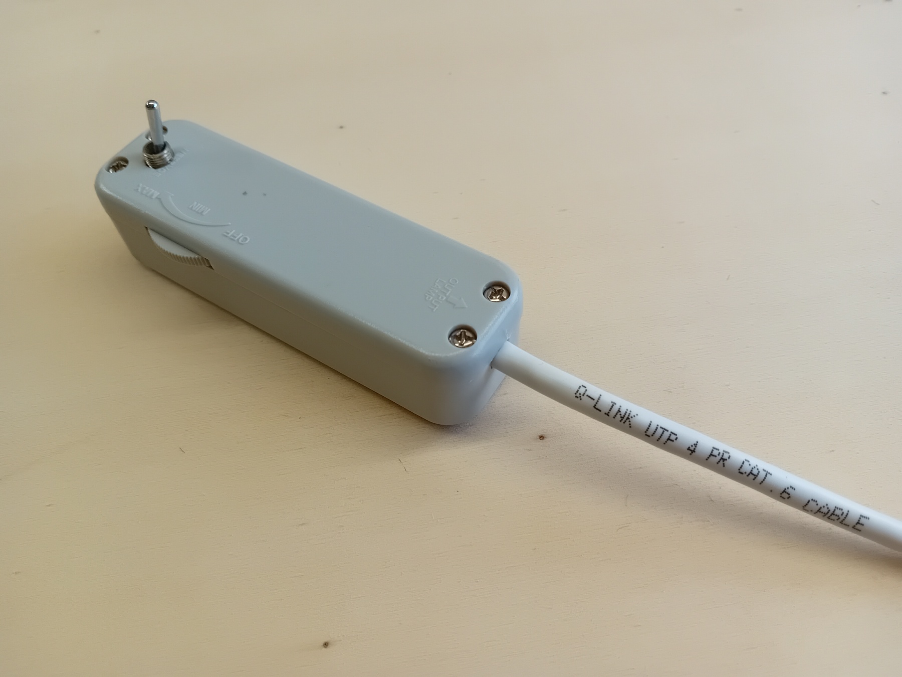

Intussen de handregelaar uit het stof gehaald.
Deze had ik al gemaakt voor een voor-voor-voor-vorige spoorbaan, genaamd Groote Kuvelesse. Wie herinnert zich dat nog?
Voor Halte Assel heb ik het ding geoptimaliseerd. Oorspronkelijk was dit een snoerdimmer. Daar heb ik alles uit gesloopt, behalve de potmeter. Op-ampje toegevoegd voor de stroomversterking en een schakelaartje voor de rijrichting.

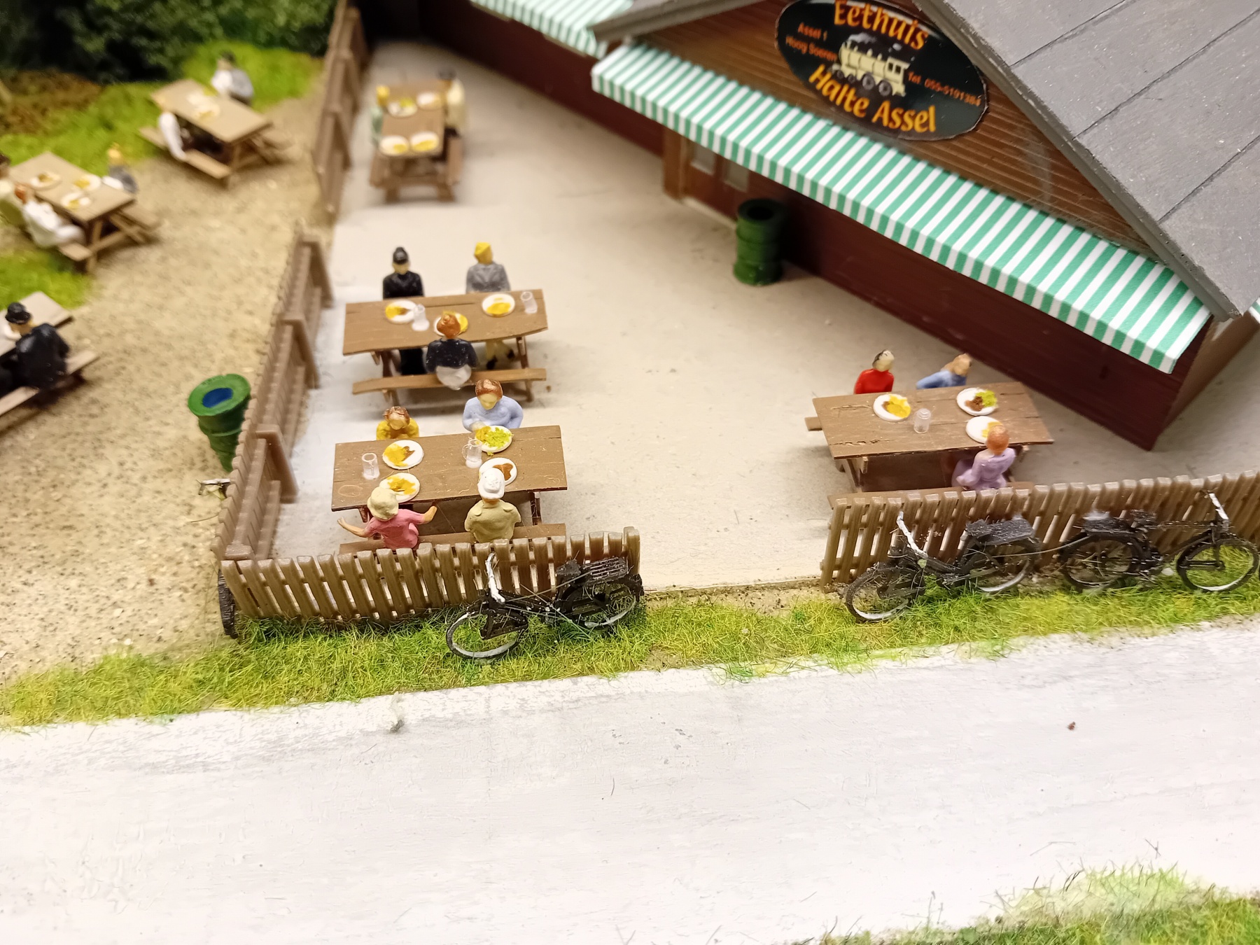

Van forumgenoot/clubgenoot Marijn gekregen: een setje 3D geprinte bierglazen. Of beter gezegd, bierpullen, want onder de loep zag ik dat er een oor aan zit.
Hier staan er een paar op de tafels. Op de foto zag ik dat het meest rechtse glas ondersteboven staat. Eens kijken of ik dat nog kan herstellen.
