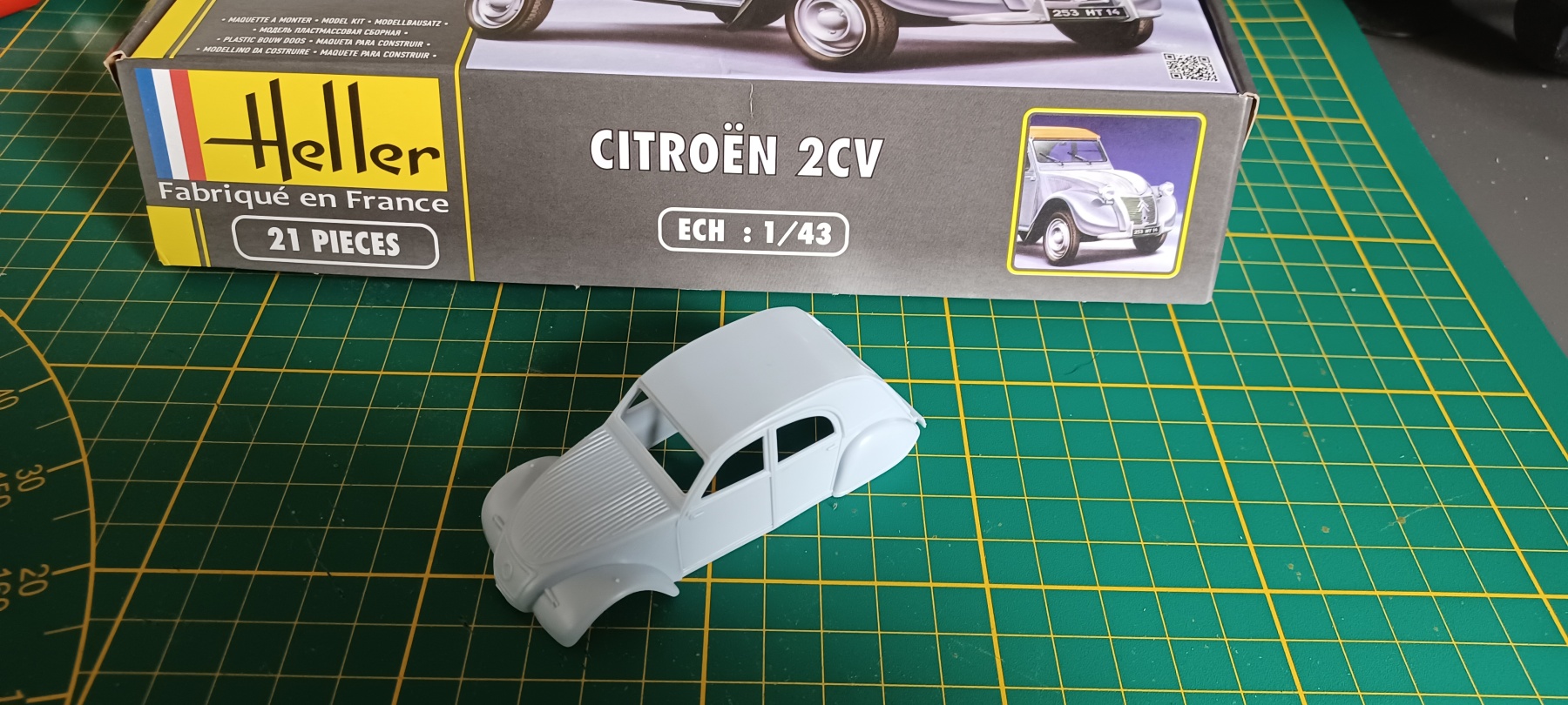

Bijna 0 eigenlijk 1 op 43.

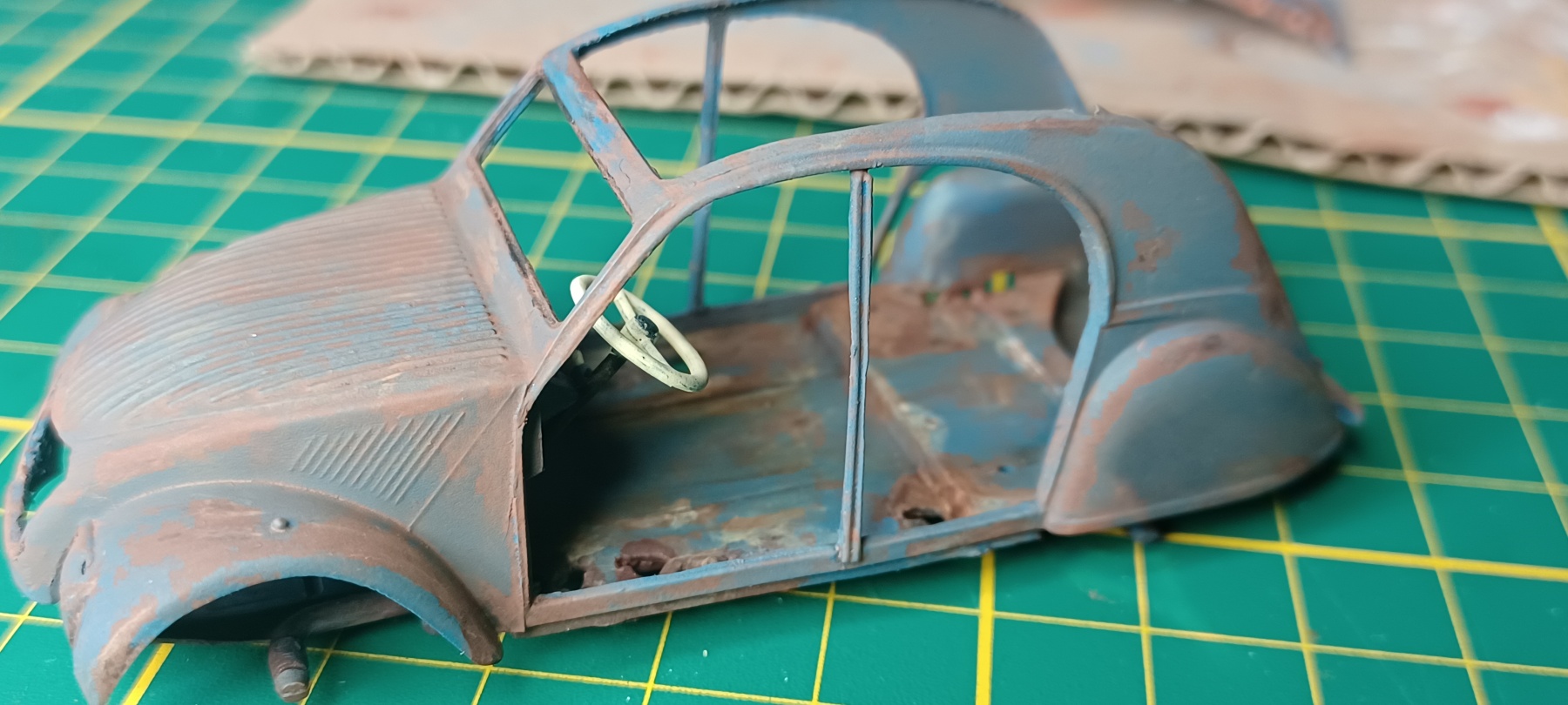

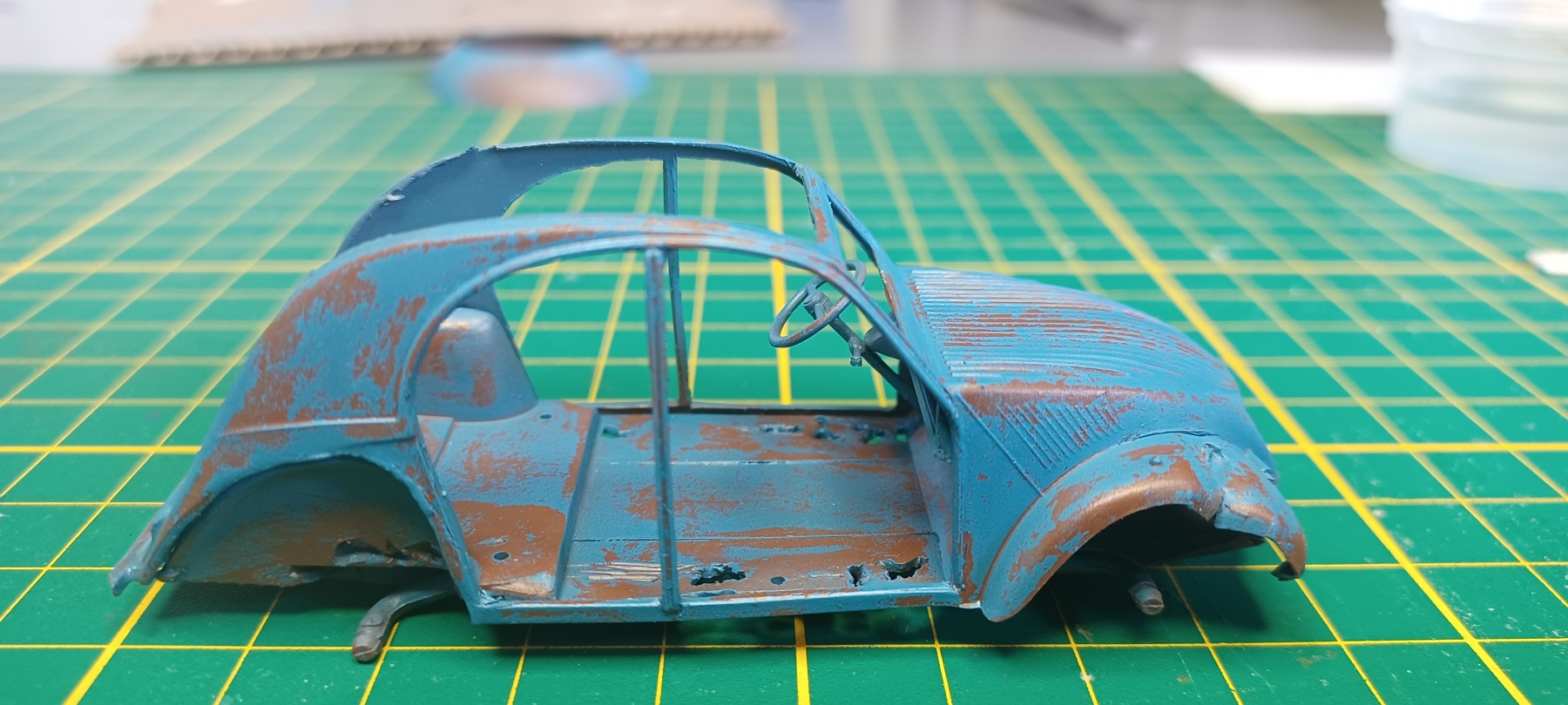

Om weer een beetje met de modelbouw te starten een simpel projectje opgepakt.
Een bouwdoosje vaan een 2CV in schaal 1:43
Een relatief simpele bouwdoos, weinig onderdelen, weinig detail, kortom teleurstellend, dus goed genoeg voor wat ik er mee wil doen.
Het is een test object.

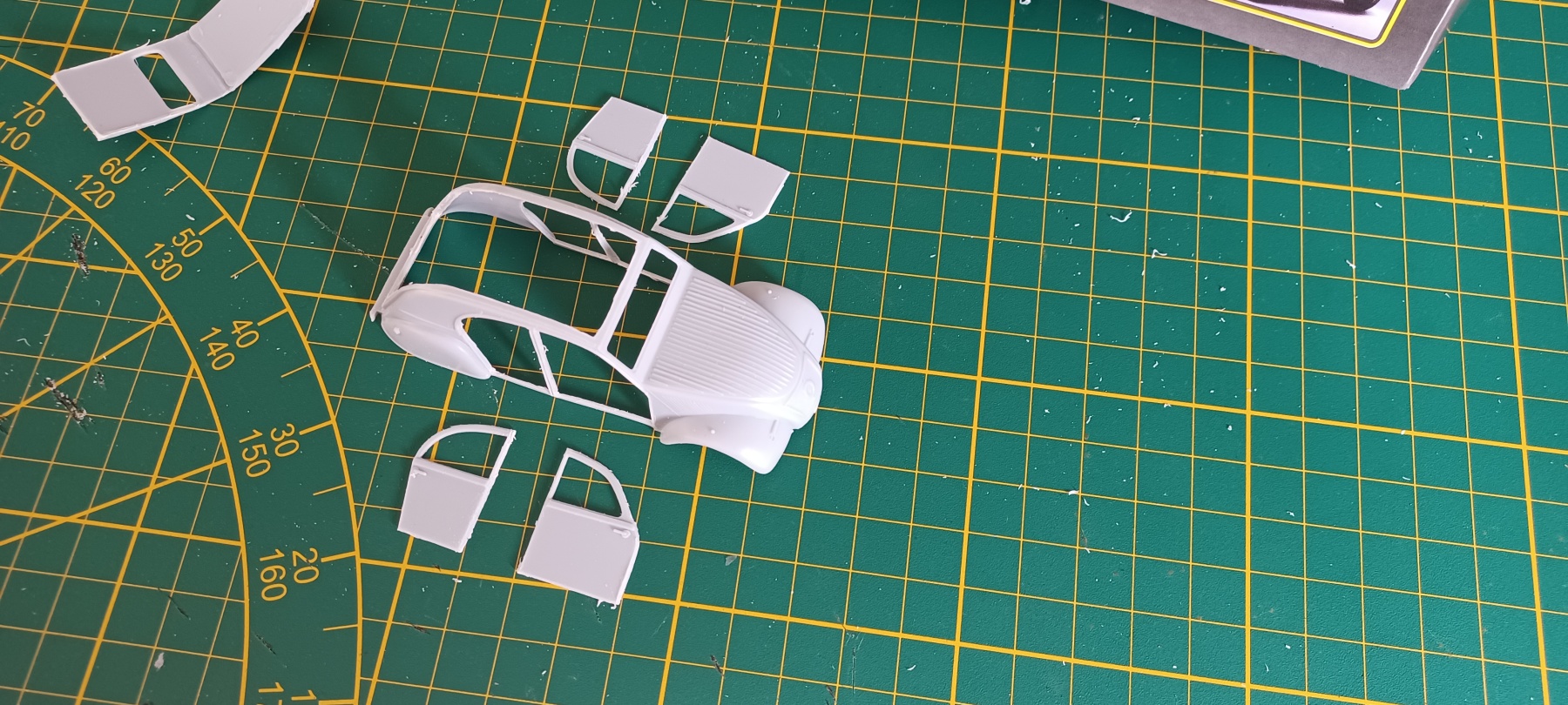

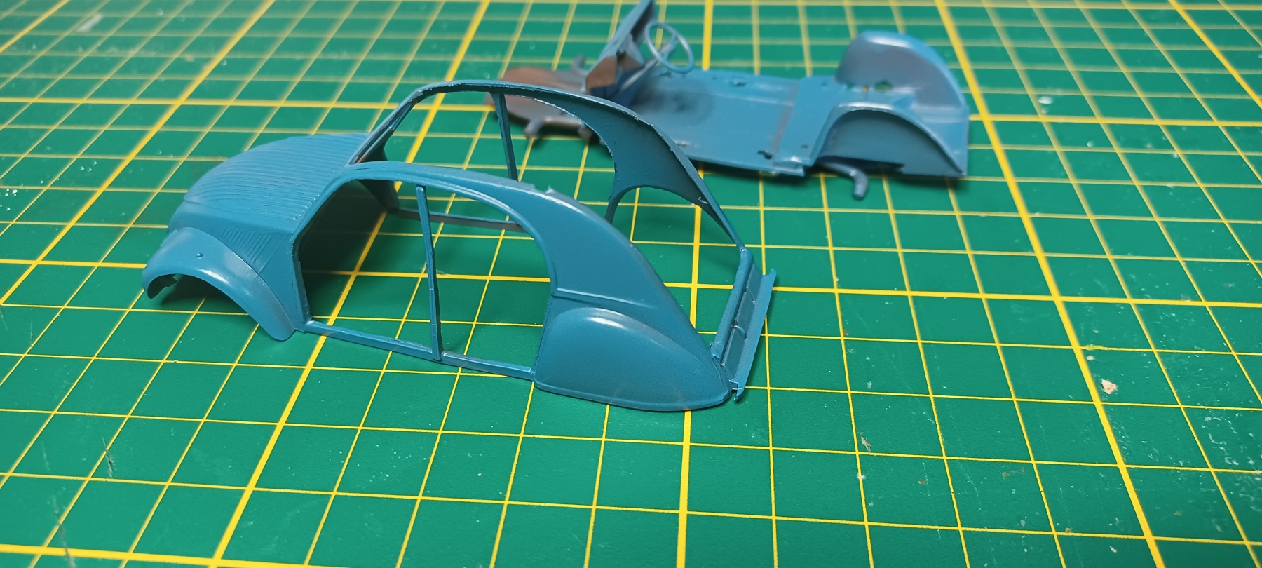

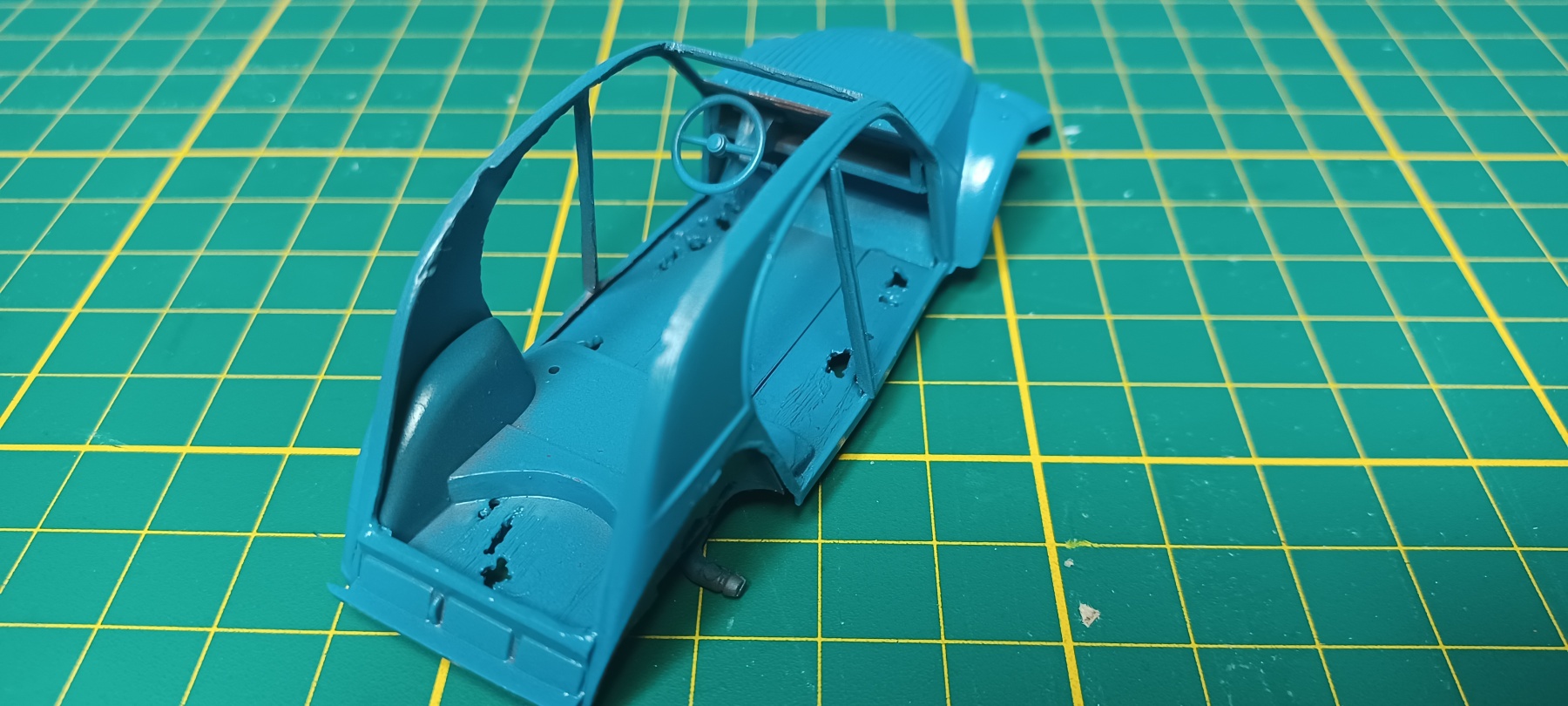

Om te beginnen, halen we eerst maar eens de deuren uit, wat ik daar daarna mee doe zie ik later wel.
Ook het "linnen" dak moet het veld ruimen.

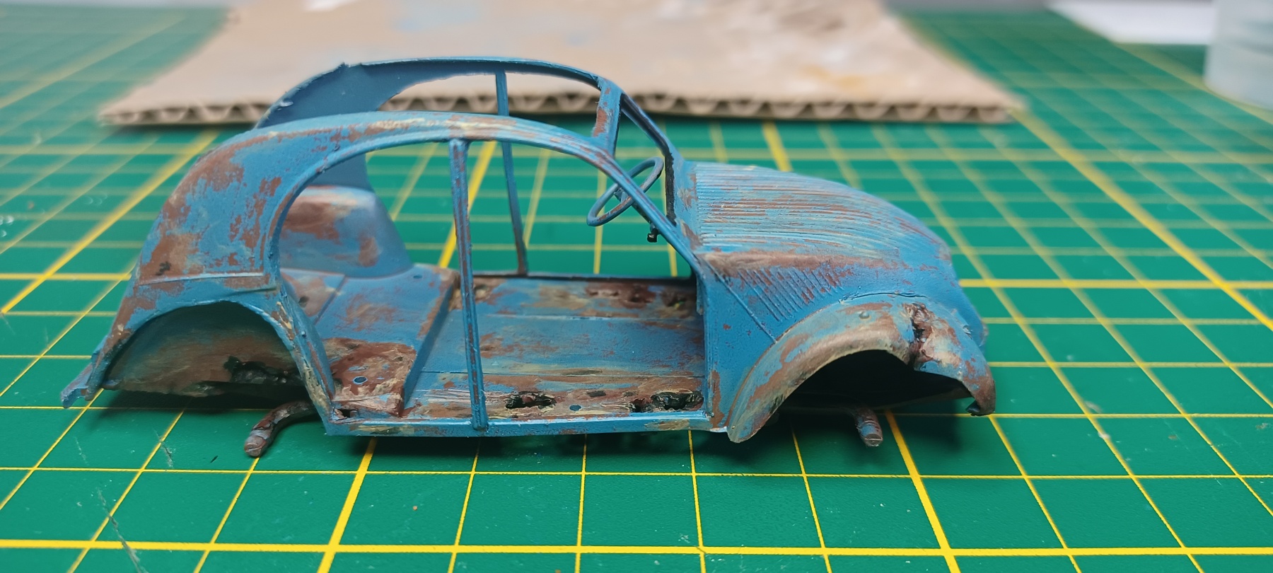

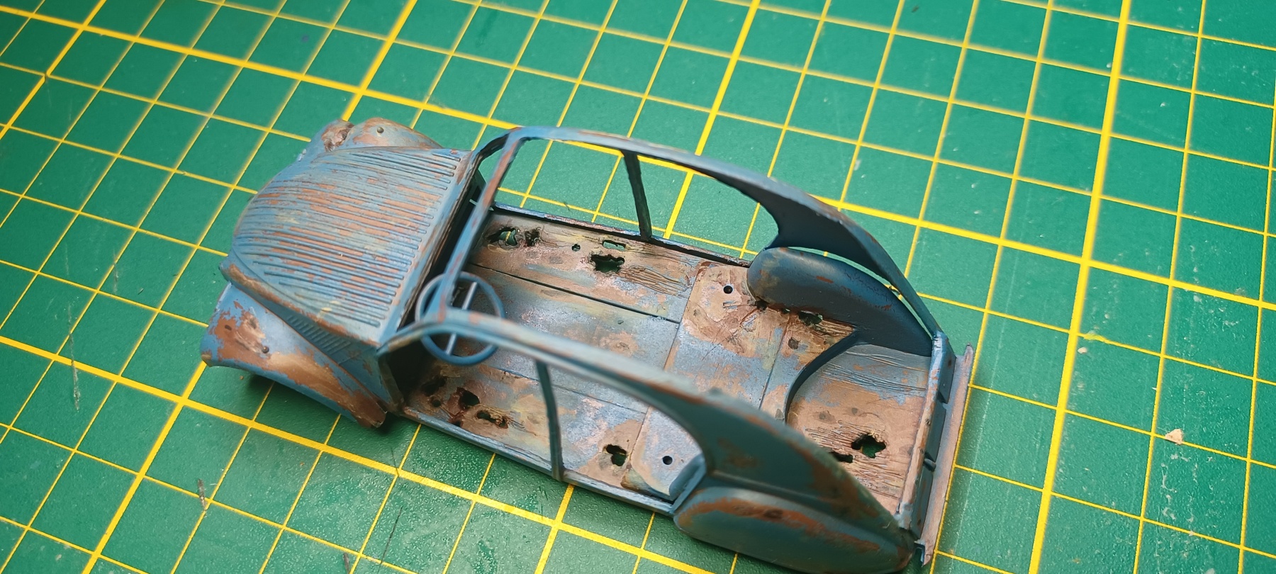

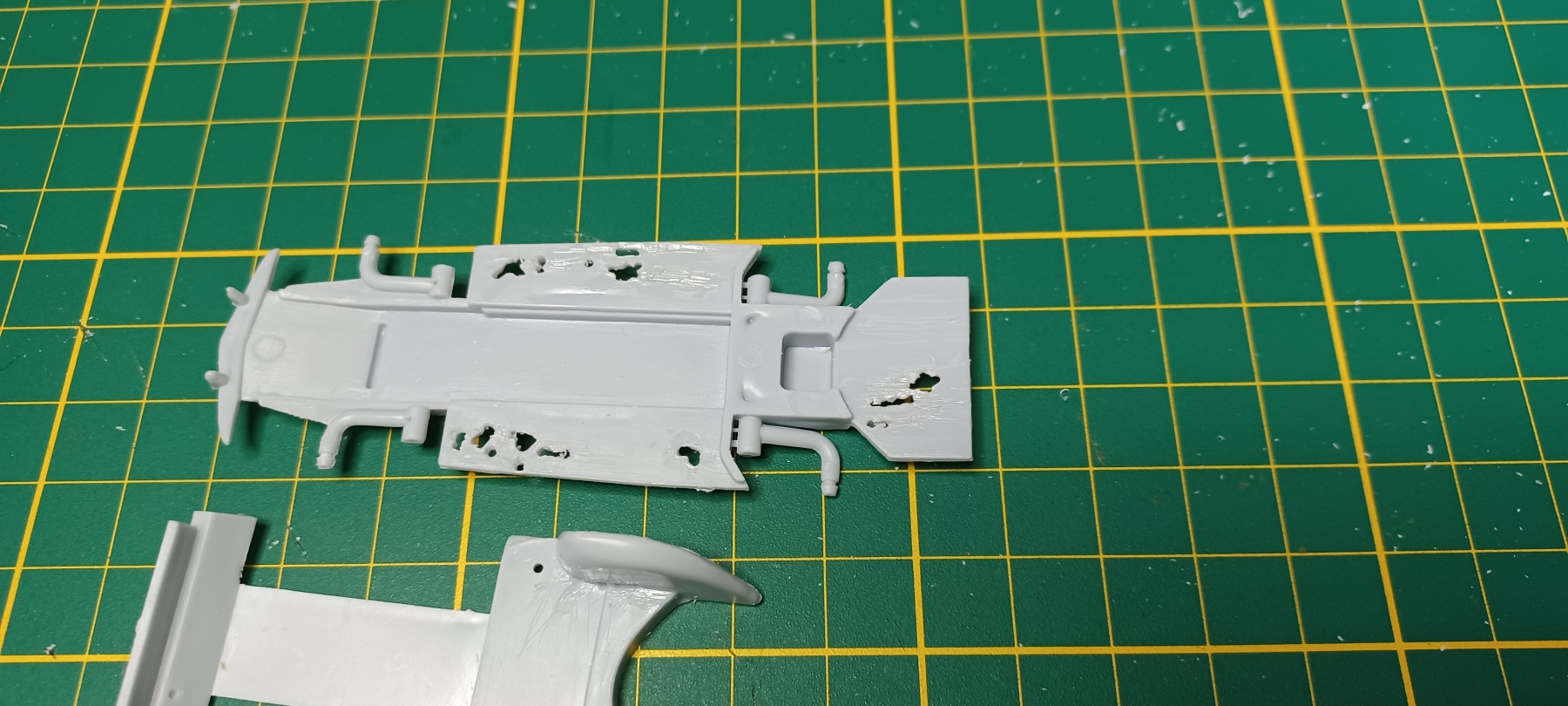

De bodemplaat wordt voorzien van wat ventilatie gaten.

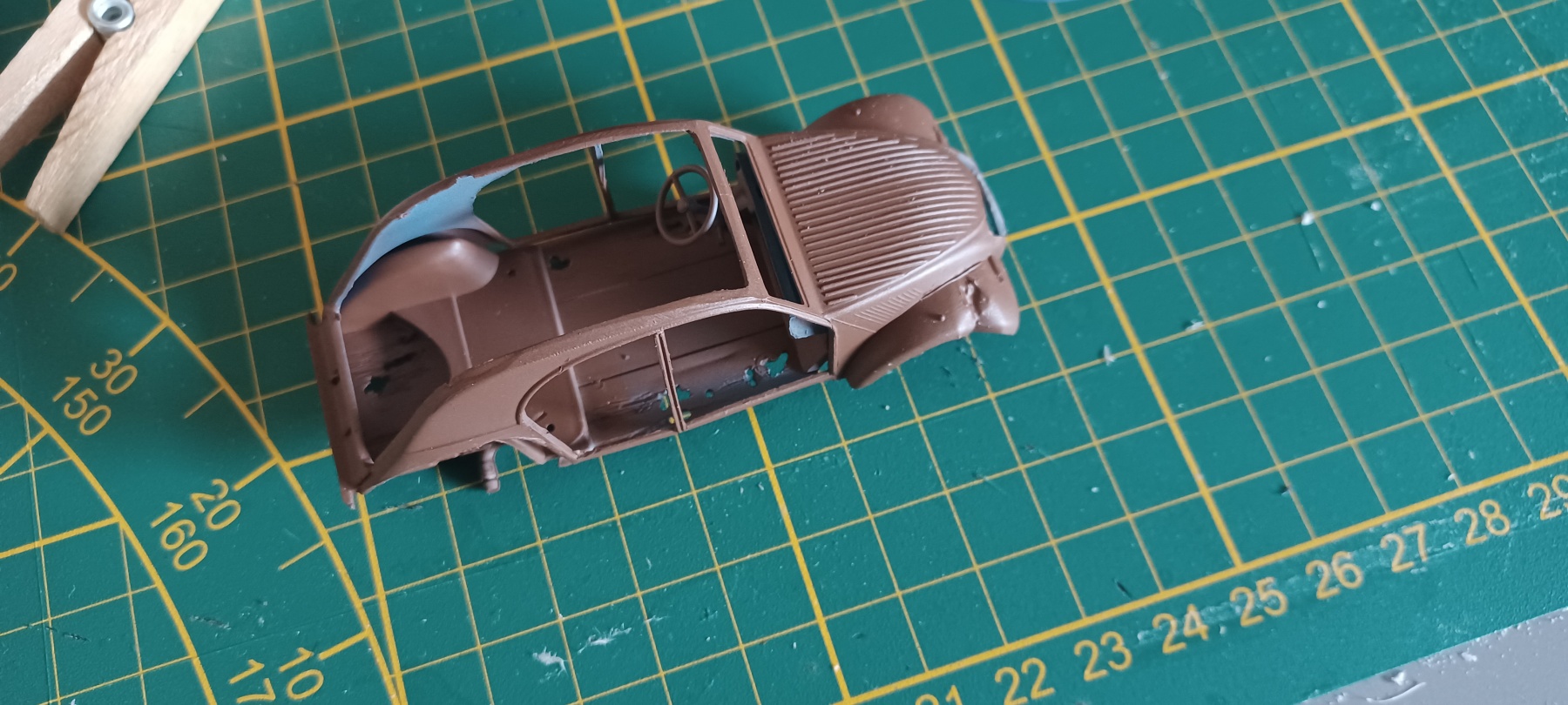

En daarna de hele handel in bruine primer gespoten. Voor dit project primer van AK, die stinkt heel erg.

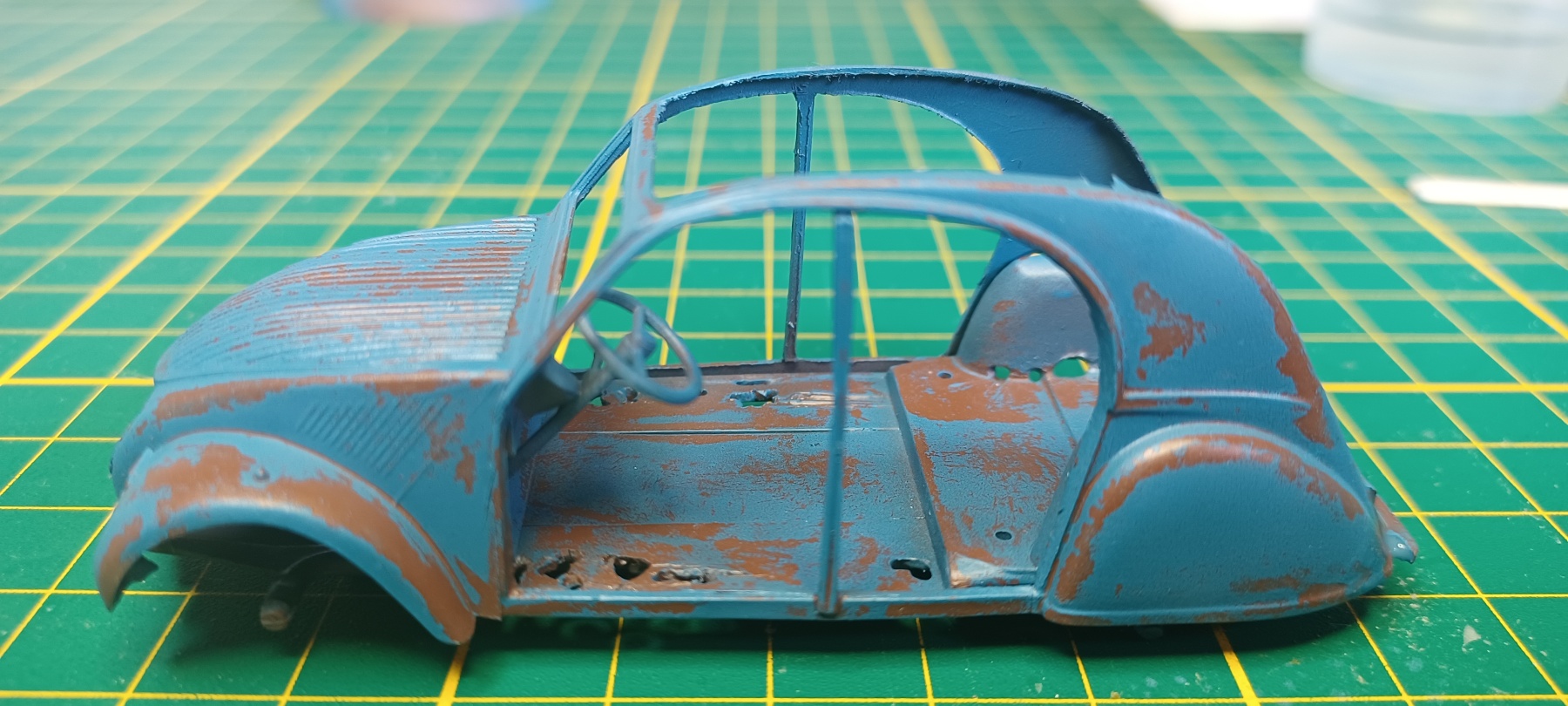

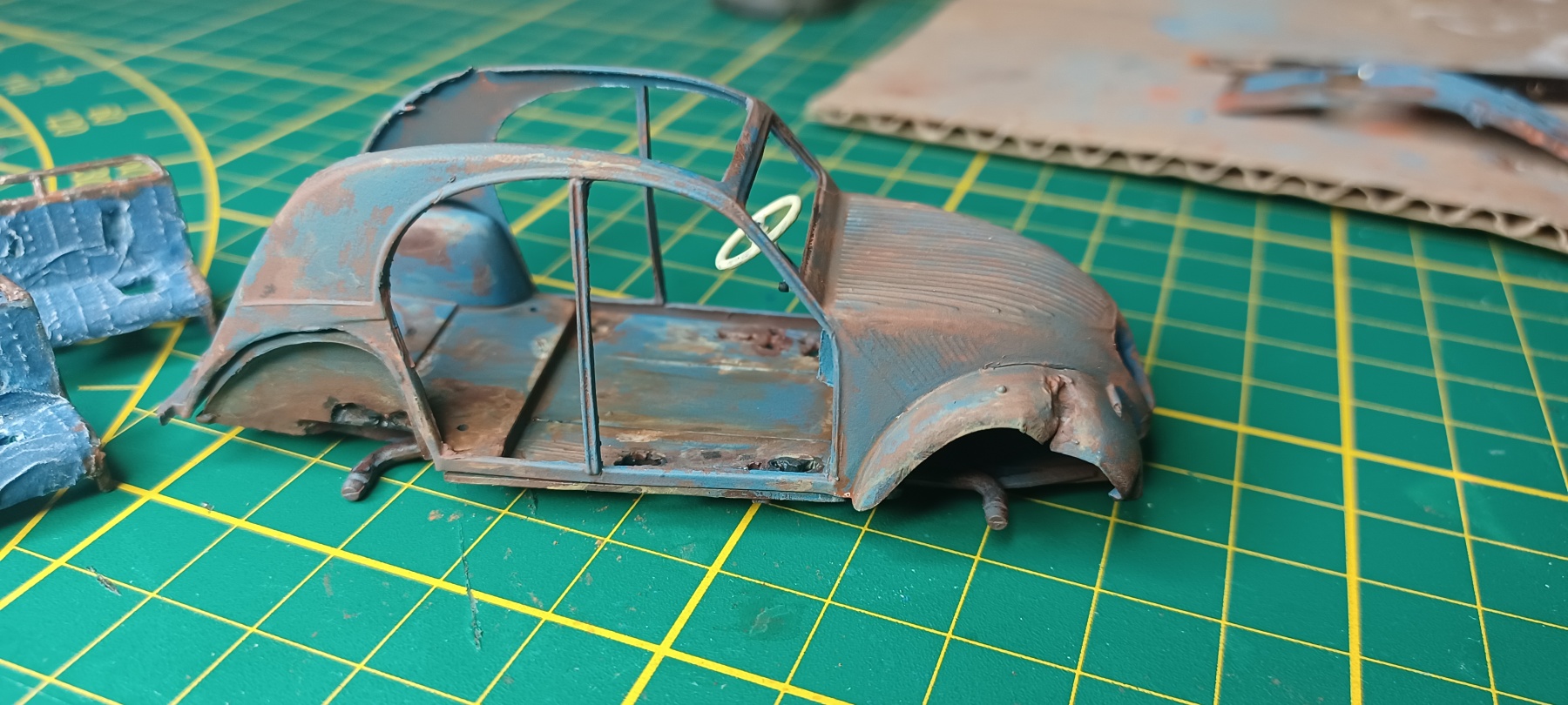

Nu kan je voor chip effect allerlei spulletjes kopen, maar haarlak werkt ook prima.
Dan wat Tamiya verf op kleur gemixt om een soort oud blauw te creëren. en dat met de luchtbuks over het model geblazen.
En dan komt de truc met de kwast en water, de acrylverf wordt weer zacht in water en met een ruwe kast rustig naar believen de verf beschadigen.
Het roest effect is er wel maar nog wat saai, door wat diverse kleurtjes aan te brengen, komt naar mijn mening de boel meer tot leven.
Dit stadium zou best kunnen voldoen, dus matte blanke lak er overheen en klaar?

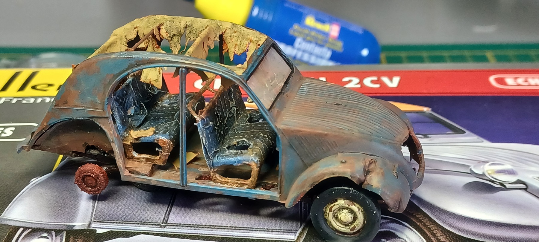

Nee ooit een setje roest effect gekocht dus dat moest ook uitgeprobeerd worden.
De kleuren die er in zaten waren naar mijn mening iets te.
Dus heb ik enkel de pigmenten gebruikt.
Maar die maken de boel wel erg roestig, misschien ben ik iets te kwistig geweest.
Voor het roest effect lijkt mij het redelijk geslaagd.

Heel gaaf! Wat overigens standaard altijd wegrot bij een eend zijn de wielkasten achter aan de kant van de deurstijlen. Daar mag nog een hele hap uit. En oh ja, het hoekje waar de C stijl (achterdeuren) over gaat in de B stijl (onderdorpel), ook altijd prijs!  :)

Prachtig resultaat en leuk om te zien hoe je dat doet; het lijkt vrij simpel. Als beginner mis ik op een paar punten wat uitleg.
Het ziet er een beetje gesmolten uit, niet als geboord of gesneden. Hoe krijg je dat zo?
Wat is “chip effect” en krijg je met haarlak een deuk in je spatbord?

De gaten zijn wel geboord, en met wat rommelen minder rond gemaakt.
Daarna met MR cement S een dunne lijm die plastic laat smelten, wat bewerkt.
Van haarlak krijg je geen deuken.
Deuken maken is best lastig, moet ik nog een goede truc voor vinden.
De haarlak onder de acrylverf komt los met water, dan springt de verf er af.

Ah, dus in plaats van de haarlak doe je de truc met de kwast en het water, een paar plaatjes later.
Een deuk in het spatbord maken is je prima gelukt, met MR cement S dus?

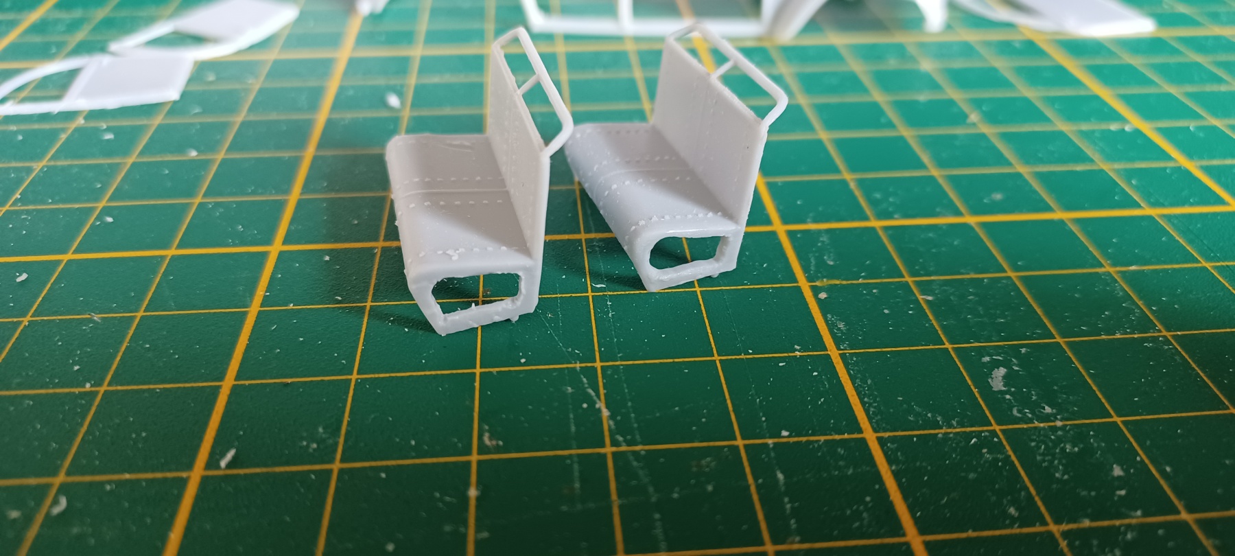

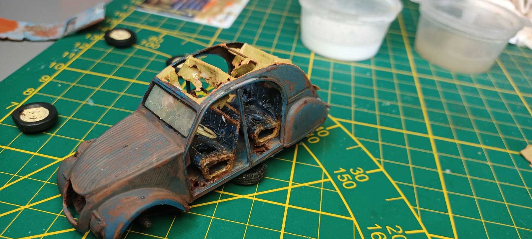

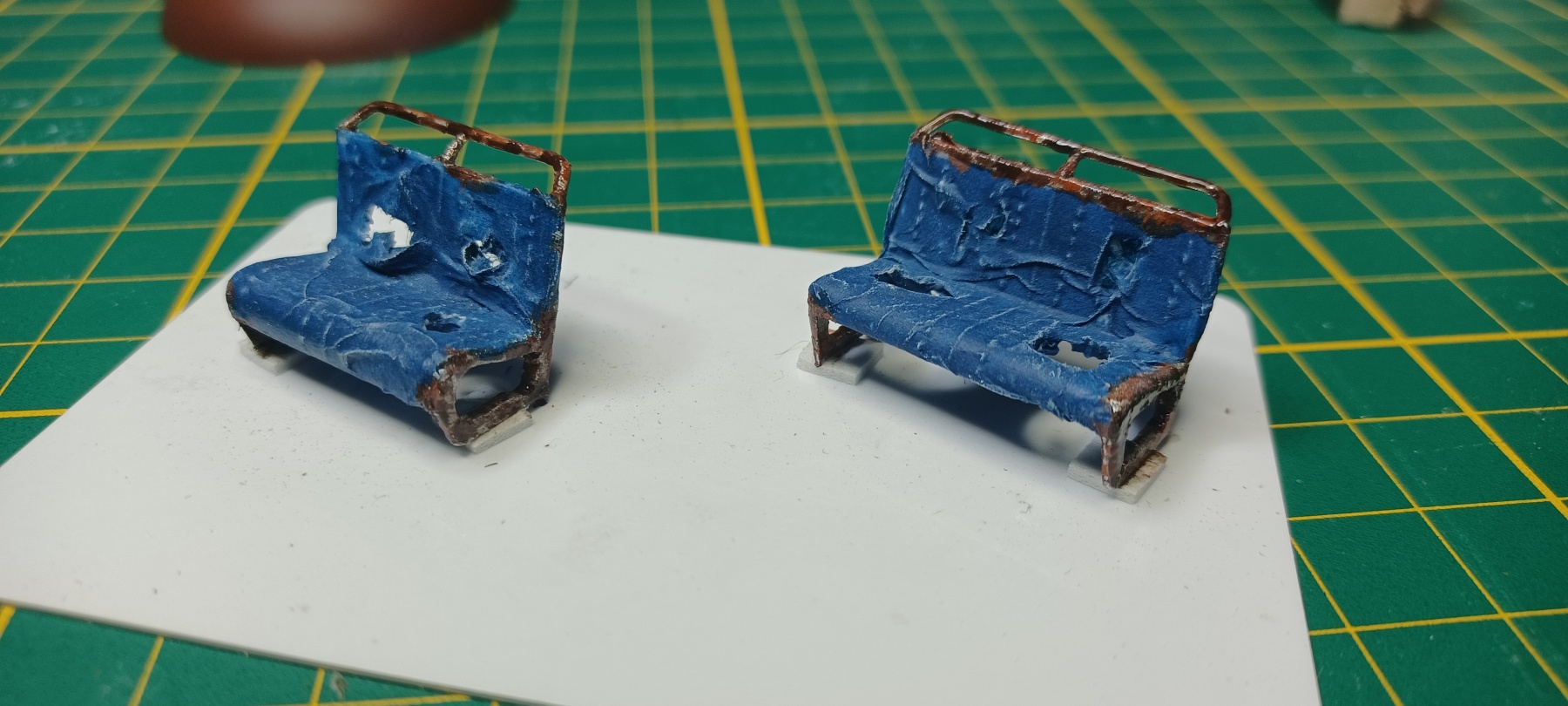

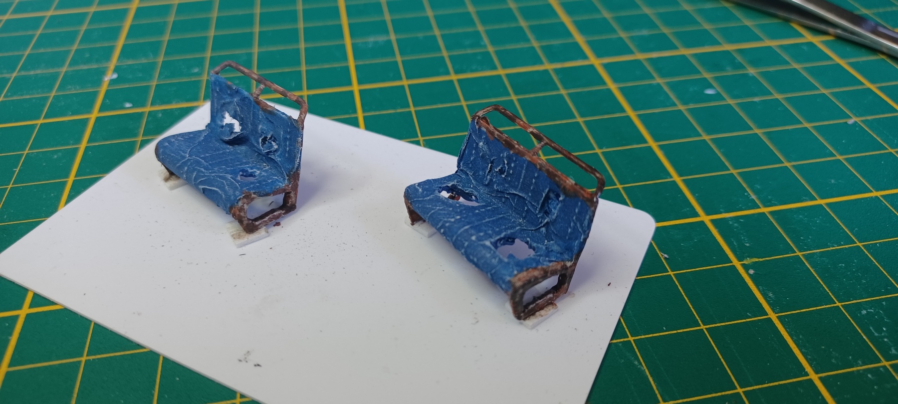

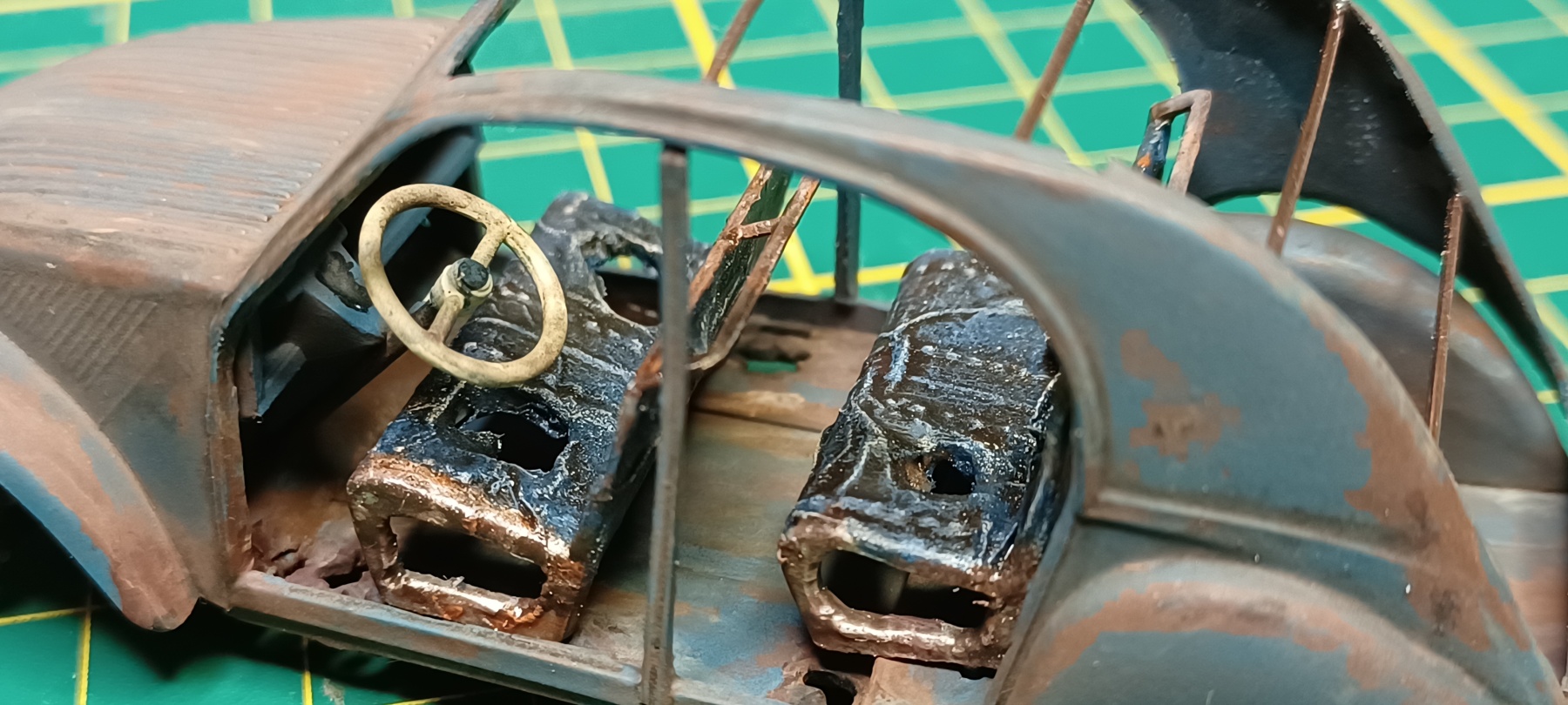

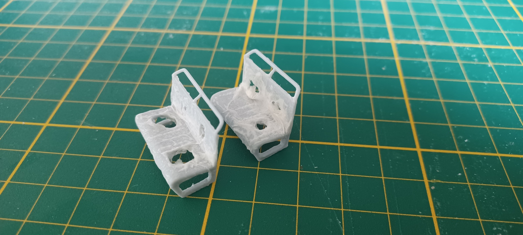

Het interieur heb ik ook aangepakt.
De standaard stoeltjes zijn nogal saai.
En na wat resource op internet is het gewoon een buizen frame.
Veel wilde ideeën hoe ik dat met metaal zou kunnen namaken.
Maar het werd gewoon het mes er in en wat plastic weg snijden.

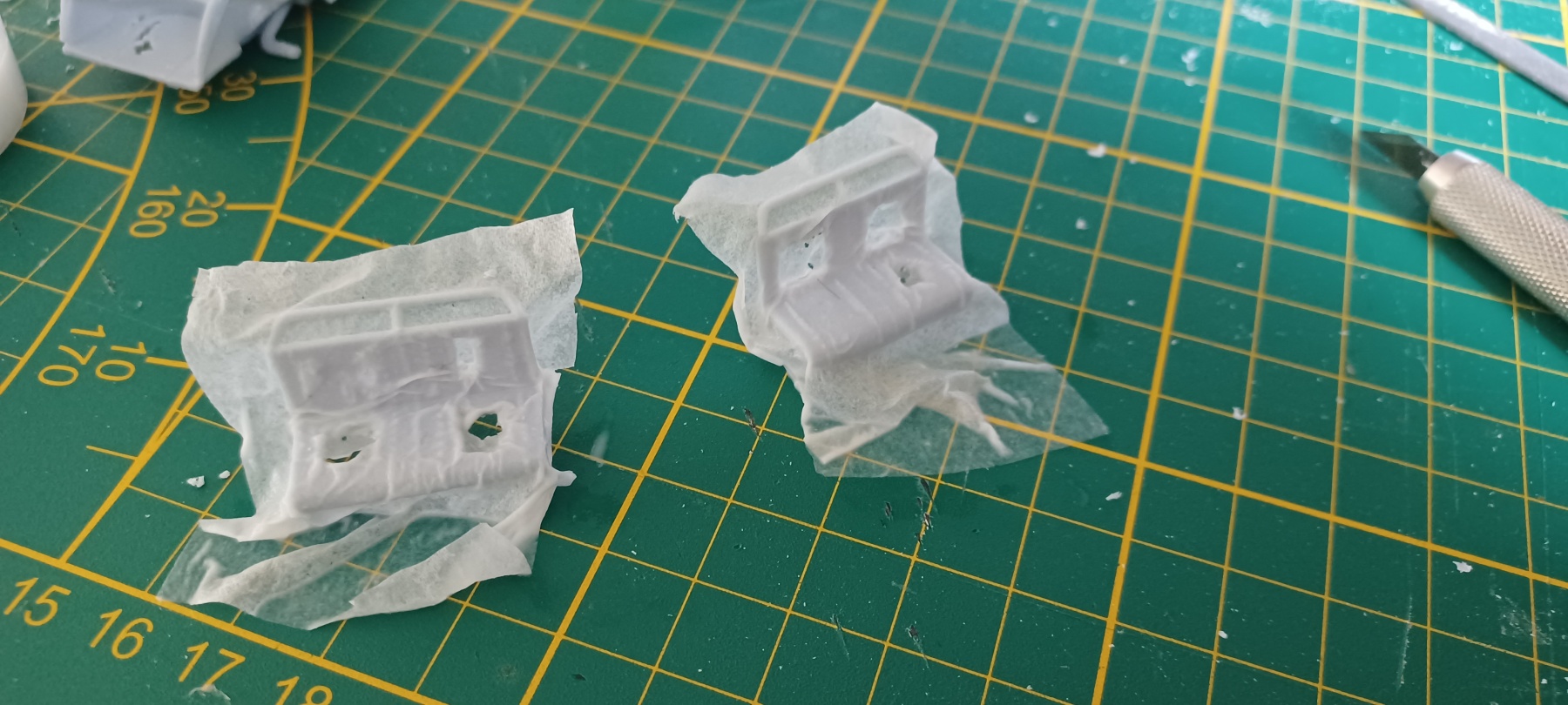

ook de stoel belkleding mocht natuurlijk niet achterblijven.

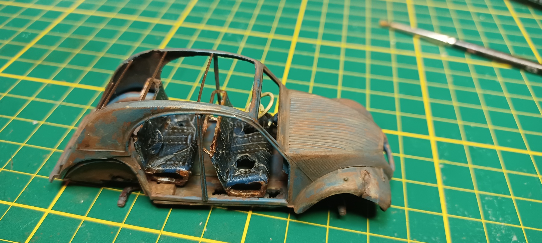

En met het ultrasoon mes zaten er zo een paar gaten in.
Met een tissue en wat verdunde houtlijm werd de bekleding opnieuw aangebracht, met een in mijn ogen leuk effect.
En een likje verf geeft het geheel wat kleur.
En met drybrush komt de diepte meer tot uiting.
de stoeltje zijn hier nog erg schoon, maar dat komt goed.
mvg
Marco

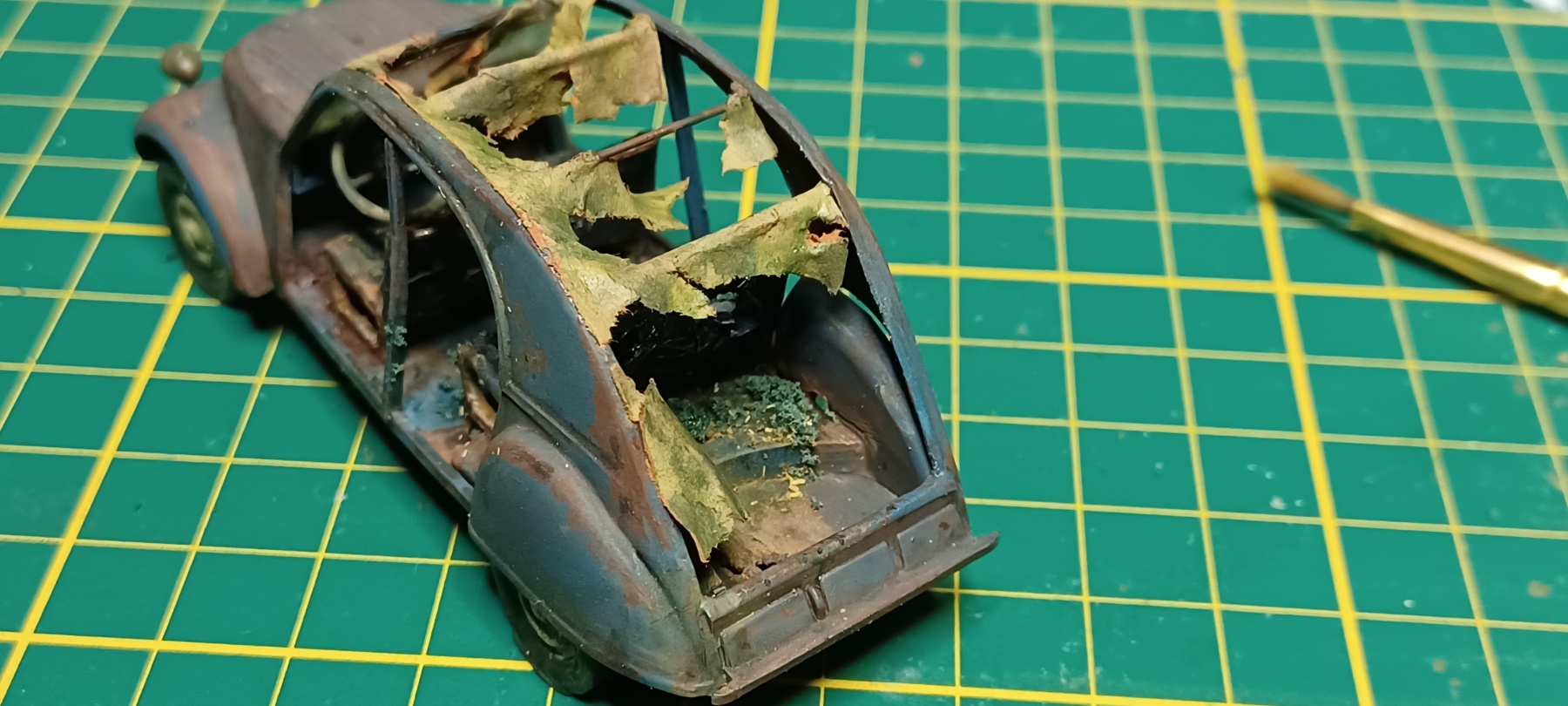

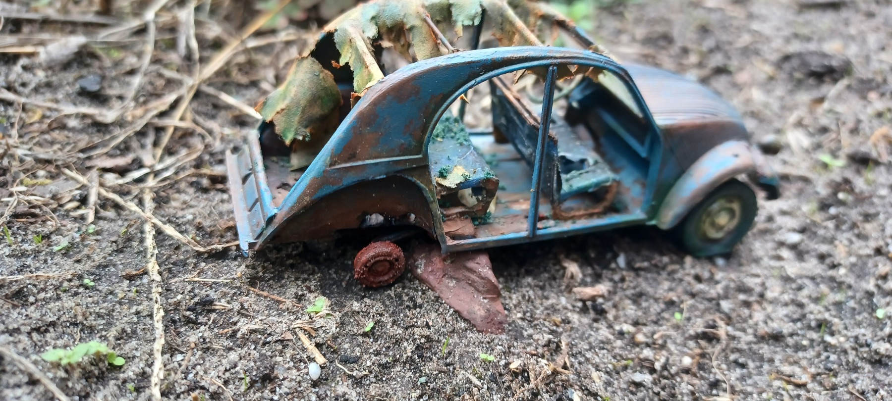

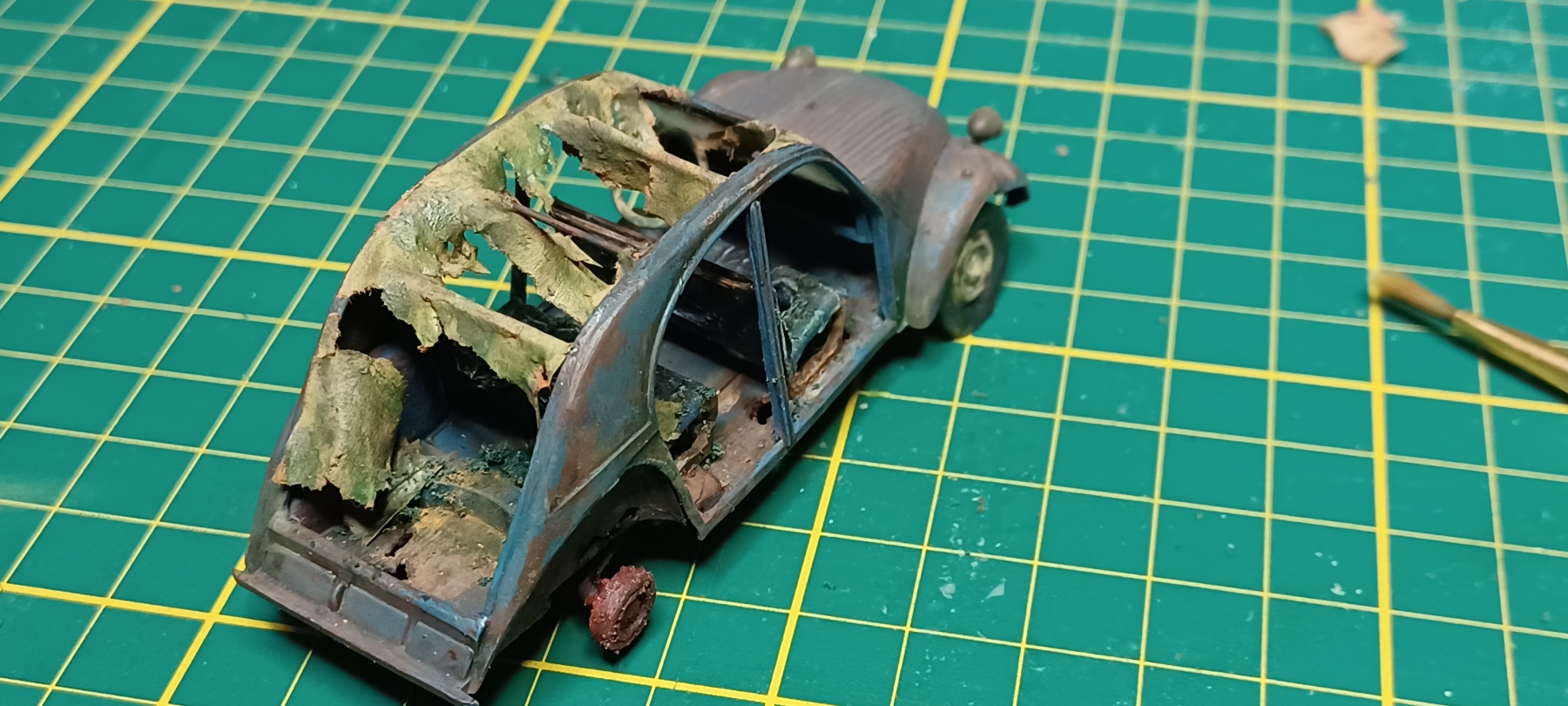

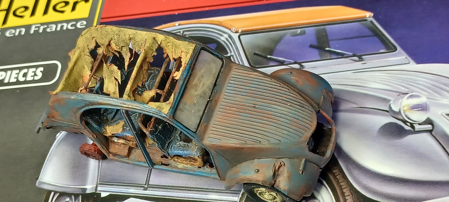

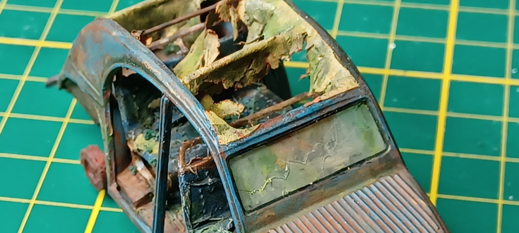

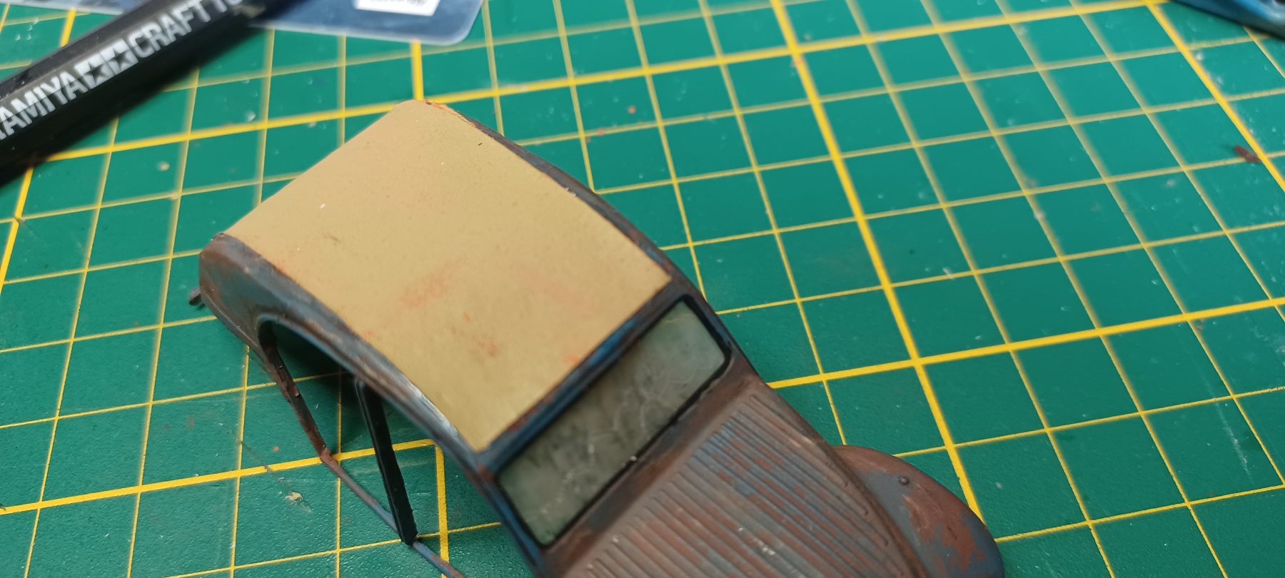

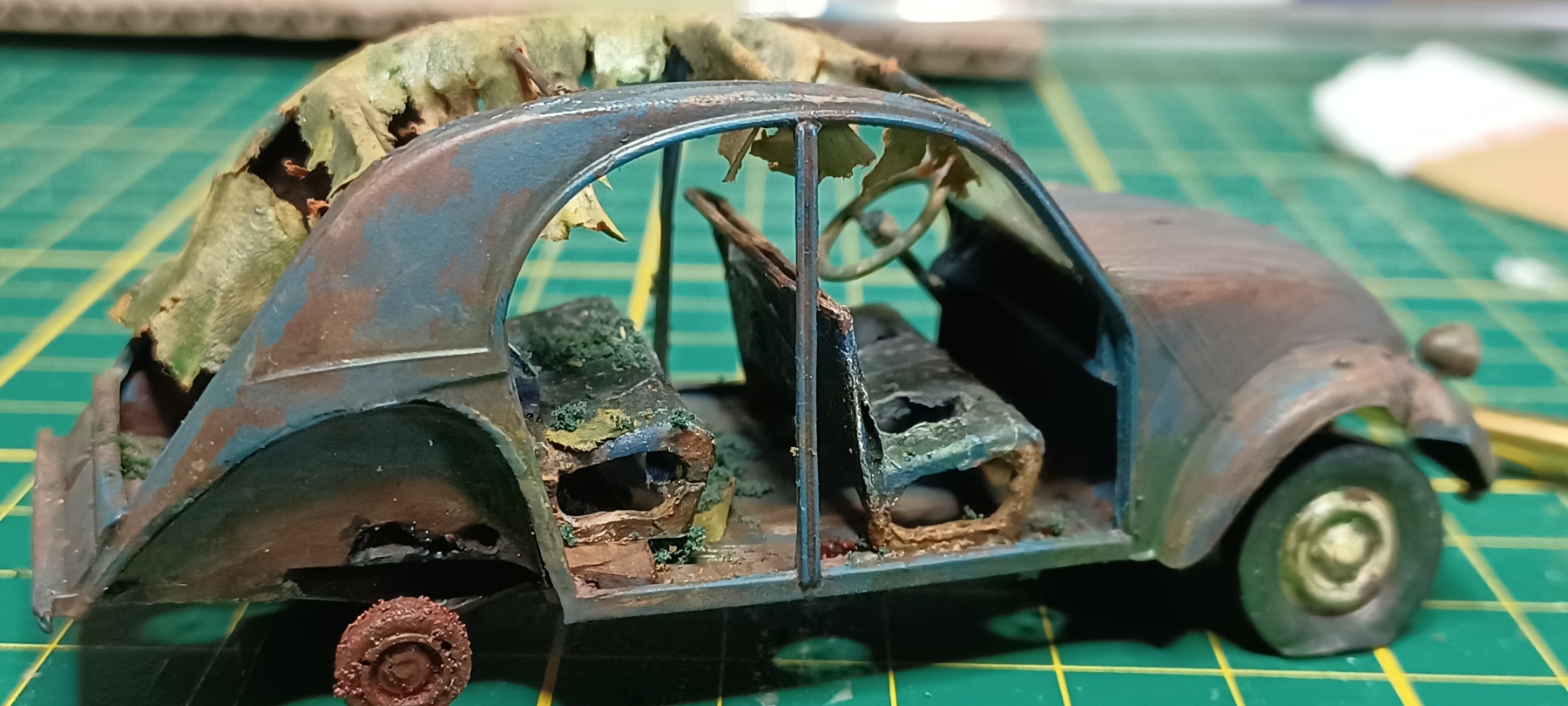

Het wrak wordt voorzien van een nieuw dak, dus eerst de support stangen plaatsen
En met wat verdunde olie verf wat meer accenten aangebracht.
Het nieuwe linnen dak en een voorruit van een stukje blister verpakking besmeurd met wat blanke lak gemixt met een puntje grijs, voor het vies effect.
Maar het dak moet er door de elementen ook aangeloven, in dit geval een hobbymes.
met wat verdunde donker verf het linnen vies maken.
En is het nu klaar?

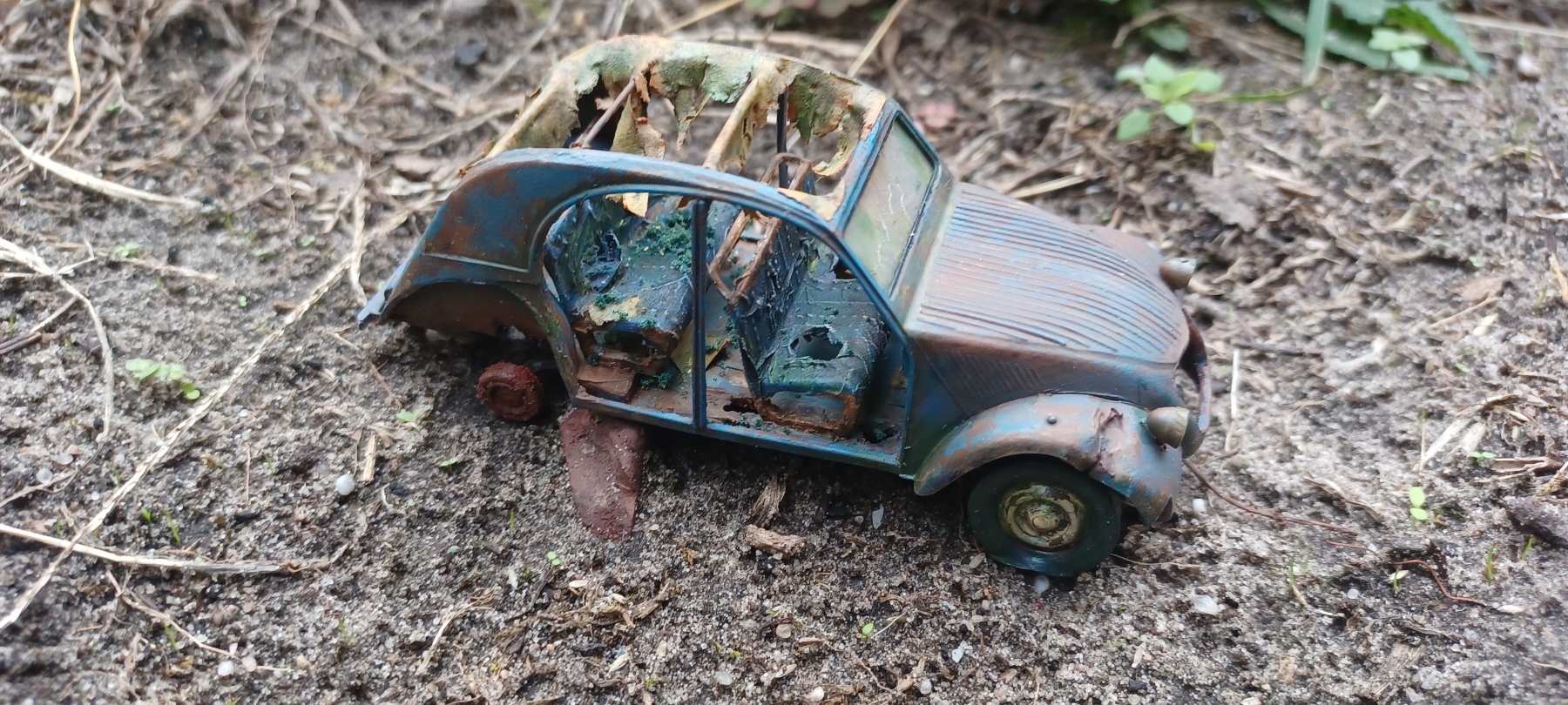

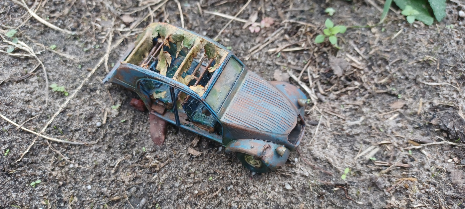

Nee want de wagen komt ergens buiten te staan en daar komt er mos groei op.

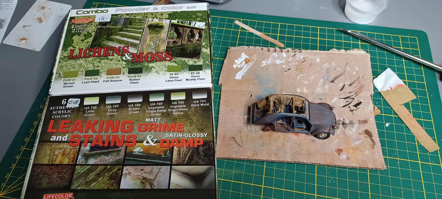

En mijn Life color sets had ik ook nog nooit gebruikt dus daar was dit test object ook prima voor.
Tja het is gewoon een kwestie van uitproberen en doen wat je logisch lijkt.
De mos set viel mij wat tegen, als het wagentje in een diorama komt kan je er meer van maken.
mvg
