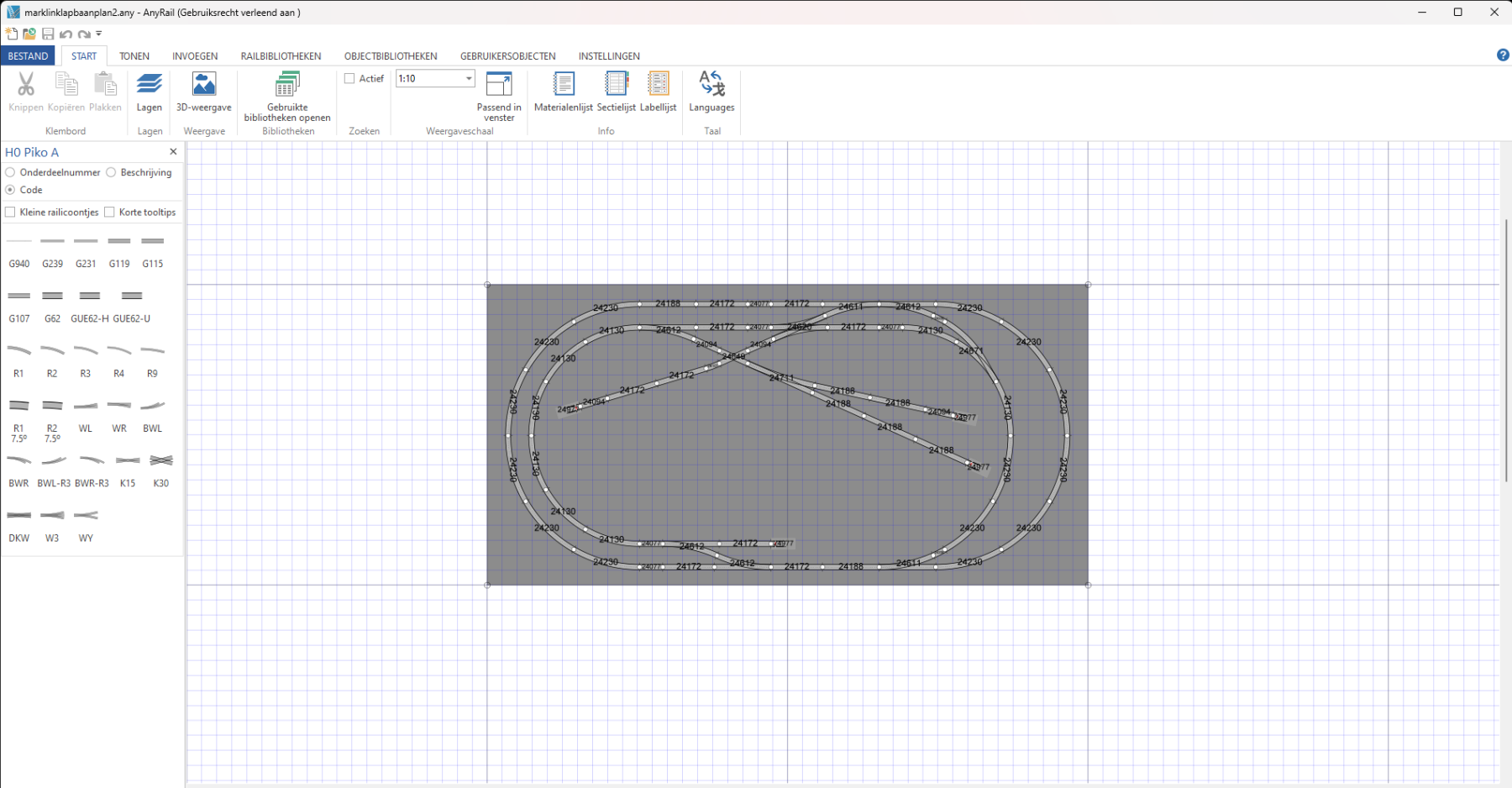

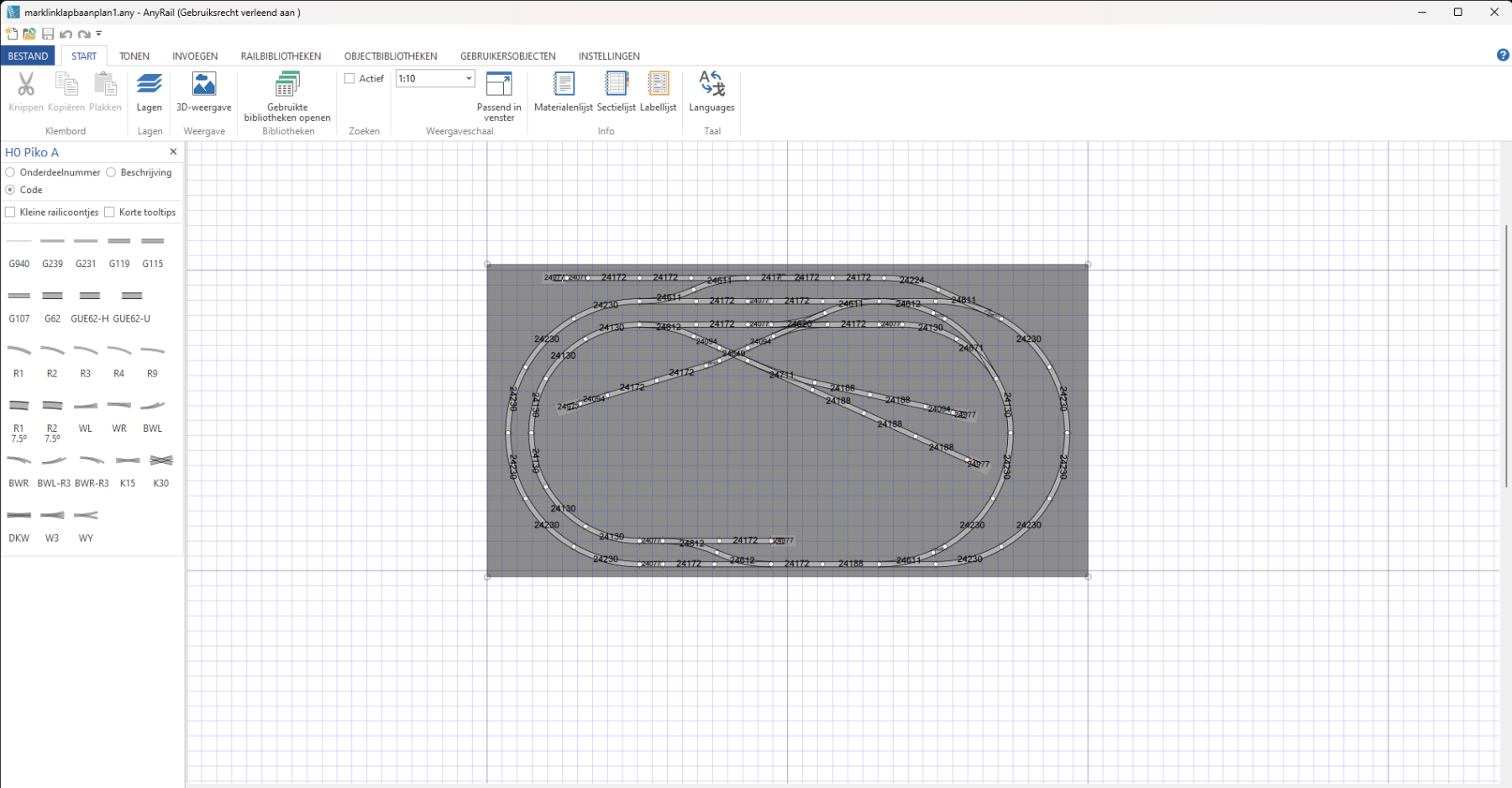

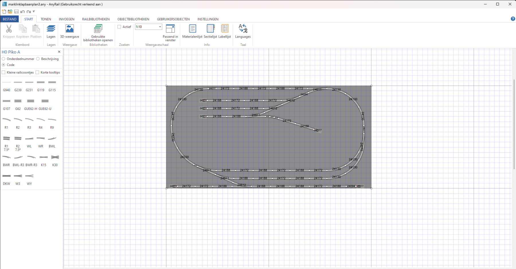

Hallo allemaal, Mijn naam is Tom Bouman ik ben 24 jaar en ben nieuw op het forum.
Ik wil graag met modeltreinen gaan beginnen, heb al ervaring met modelbouw RC schepen etc..
Nu heb ik een ruimte beschikbaar van ongeveer 2 meter breed en 1 meter diep, voor bijvoorbeeld een klaptafel layout.
Ik heb al wat rails lopen leggen in Anyrail, maar ik blijf het lastig vinden om een leuk idee te krijgen. Ik wil graag een Nederlands polder thema,
Met schaal H0, tijdperk IV/V met vooral Passagiers treinen en een enkele goederentrein. Ik wil gaan rijden met korte treintjes, en max 2 tegelijk,
die elkaar passeren. 1 stationnetje voldoet meer als genoeg. Ik had qua rails Marklin C rails in gedachten, omdat ik graag met marklin analoog wil gaan rijden
Ik hoop dat iemand met mij mee wil denken of eventueel andere ideeën heeft qua treinen, rails analoog of digitaal. Ik zal mijn 2 Marklin C rail layouts mee posten.
misschien dat iemand er iets anders in ziet!
alvast heel erg bedankt.

Op deze ruimte kun je niet veel meer dan wat je al hebt bedacht. Belangrijk is te bedenken welke routes je wil gaan rijden.
Je kunt ook eens googelen op 4 by 8 layouts. dan vind je plannen op 4 bij 8 voet, dus 122 bij 244 cm. Wel iets groter dan jouw ruimte, maar wellicht zitten er wat leuke ideetjes bij.

het belangrijkste nadeel van een polderlandschap is, op 2*1m, dat je een overtuigend verhaal moet vinden om kort de bocht om te gaan. Oftewel: het landschap gaat niet passen bij het sporenplan. Wil je dat wel dan zou ik het tijdperk aanpassen en de SHM als voorbeeld nemen. Dan heb je wat houvast aan kortere bochten in polderlandschap.
Ik zou het eerste sporenplan nemen, omkeren (bovenkant plaatje is dan waar je staat) en het onderste deel simpel als omloop verstoppen -achter- een achtergrond (gebouwen, bomen, achtergrond; alles wat de cirkel uit beeld houdt). Bij mij werd de polder dan getekend in plaats van op de baan gemaakt.

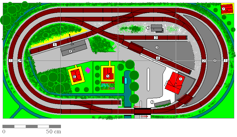

dit is mijn baanplan:
het is 240 x 122, maar als je de achterste 2 sporen weg laat kom je toe met 1 m;
C+K rail,Weichen-Walter flexrail,z21start,Itrain

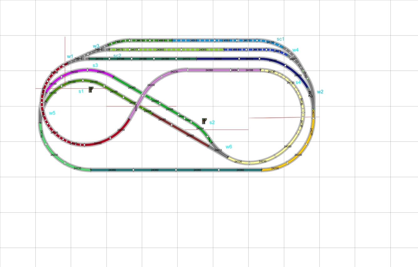

Binnen Anyrail kun je ook kiezen om van je baanplan een .jpg, .png, enz. te maken. Ga naar Bestand en kies Exporteren als. Zelf kies ik ervoor om de DPI op minimaal 200 te zetten. Je krijgt dan alleen het baanplan als afbeelding en geen schermafbeelding.
Daarnaast als je met korte treintjes rijdt en nog wat wilt rangeren en plek wil voor wat scenery, kun je ook denken aan zoiets:
Dit is dus tevens een voorbeeld van een Export.
