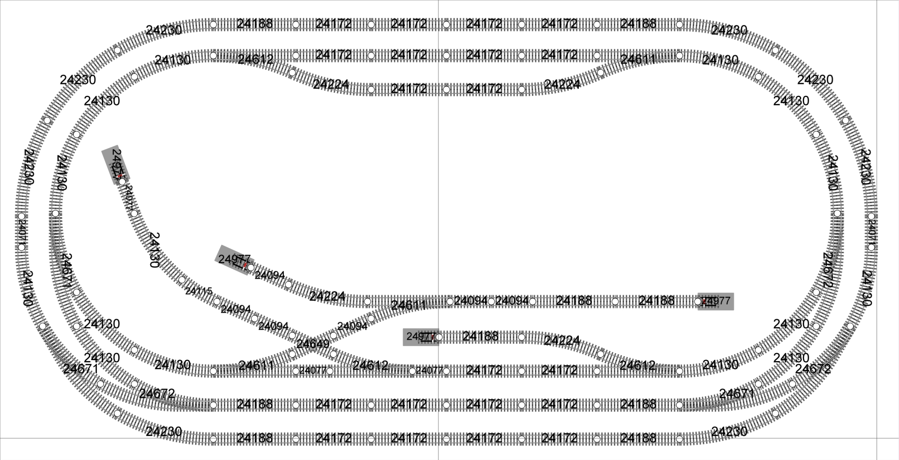

Net deze ontworpen met marklin c rails. heb hier een dubbel gevoel bij, ene kant prima, maar aan de andere kant misschien te druk voor dit formaat.

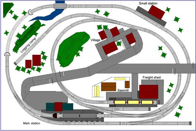

Met dit plan zou ik eventueel het logging camp in een lokaal station kunnen bouwen. Dan zijn er 3 stations op verschillende manieren bereikbaar. En toch rangeer mogelijk met een fabriekje. Of is het gek als de passagier trein naar de logging camp zou gaan als dat een station zou zijn, over het vrachttrein rails deel. Aangezien ik voornamelijk passagier treinen wil rijden.. bruggetje mooi houden met daaronder of een rivier of een landweggetje of een asfalt weggetje. Dan n mooi hoofdweggetje met puur hollandse huisjes. En buitengebiedjes met kleine slootjes met stukjes weiland met koeien etc. En her en der zn klein polder huisje. In het dorpje een mooi hoofdstation, en overweggetjes. Misschien ergens n stukje dijk. Heb met dit plan al vanalles in de kop zitten, meer als met de rest  :laugh:
Is hierop gebaseerd.
 :P
« Laatst bewerkt op: 02 September 2023, 02:11:58 door TomBouman »
Een plan is zoals jij het wil. Je zou natuurlijk een pendeltreintje kunnen doen naar dit stationnetje en groot station, een soort van railbus of zo.

Met marklin c heb ik de mooiste plannen kunnen maken op een klein formaat. Met andere rails loopt het mij te ver uit.
Benader het eens van deze zijde: Wat je doet is hobby. Een hobby mag geld kosten en heel zwart/wit gezegd is het geld weggooien.
Je bent een beginner in deze hobby en dus zou ik KISS omarmen. Het grote voordeel van Märklin c-rail, is dat het voor kleine en middelgrote banen een goed doordachte geometrie heeft en je al gauw lekker treintjes kunt rijden. Andere merken hebben ook al Nederlands 3L spul in het assortiment, dus daar kom je ook wel uit.
Ga lekker beginnen met de c-rail. Tweedehands ook goed verkrijgbaar op beurzen ed.
En mocht de hobby je helemaal in de tang hebben, kun je altijd overgaan naar 2L. Dan vermarkt je de AC spullen en c-rail en begin je opnieuw.

Het logging camp plan is wel piko a rails. Zou je me kunnen/willen helpen deze om te zetten naar marklin c?

Dat wil ik wel. dat is niet erg moeilijk. Je zou het ook zelf kunnen in Anyrail. Open dit plan en vink dan Lagen aan. Kies: Laag toevoegen en je krijgt Laag 2. Hier kun je dan de Märklin c-rail overheen leggen. Als je op het oranje lampicoon van Laag 1 klikt, verdwijnt deze. Door op het contour van de lamp te klikken komt hij weer terug.

Deze komt het dichtst bij die met Piko A. Hierbij heb ik wat gespeeld met verschillende radii in de bogen. Om wat lengte in de rangeersporen te krijgen heb ik deze iets naar boven verplaatst.

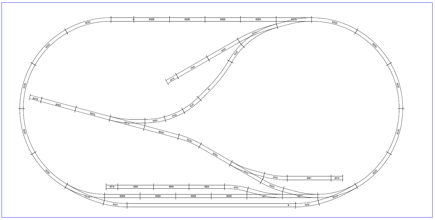

Wat vind je van mijn vorige post het baanplan ervan? Zonder de tunnel en logging camp?
Je vroeg met wat ik van het plan met de lodging camp/sawmill vond. Dit plan spreekt me ondanks de mogelijkheden minder aan. Ik kan niet goed duiden waarom precies. Waarschijnlijk persoonlijke voorkeur. Mogelijk omdat het twee ovalen zijn. Op het beschikbare oppervlak is een trein sowieso al snel terug van z'n rondje, op de kleine binnen ovaal zeker. De plannen van tothebeach zijn eenvoudiger (minder rails) en spreken me meer aan.
Een ander idee
Ik heb een geprobeerd of een keerlus in de ovaal zou passen, dan kan je keren als je dat zou willen. Ik heb wat getekend in SCARM met Flm Modellgleis (daar ben ik mee bekend). Wellicht spreekt dit aan en kun je erop voortborduren.
Bouw in elk geval iets wat je leuk vind!

Dit is ook een mooi plan inderdaad, en met marklin c kan een keerlus ook zeker zonder al teveel gedoe, met kortsluiting etc.
