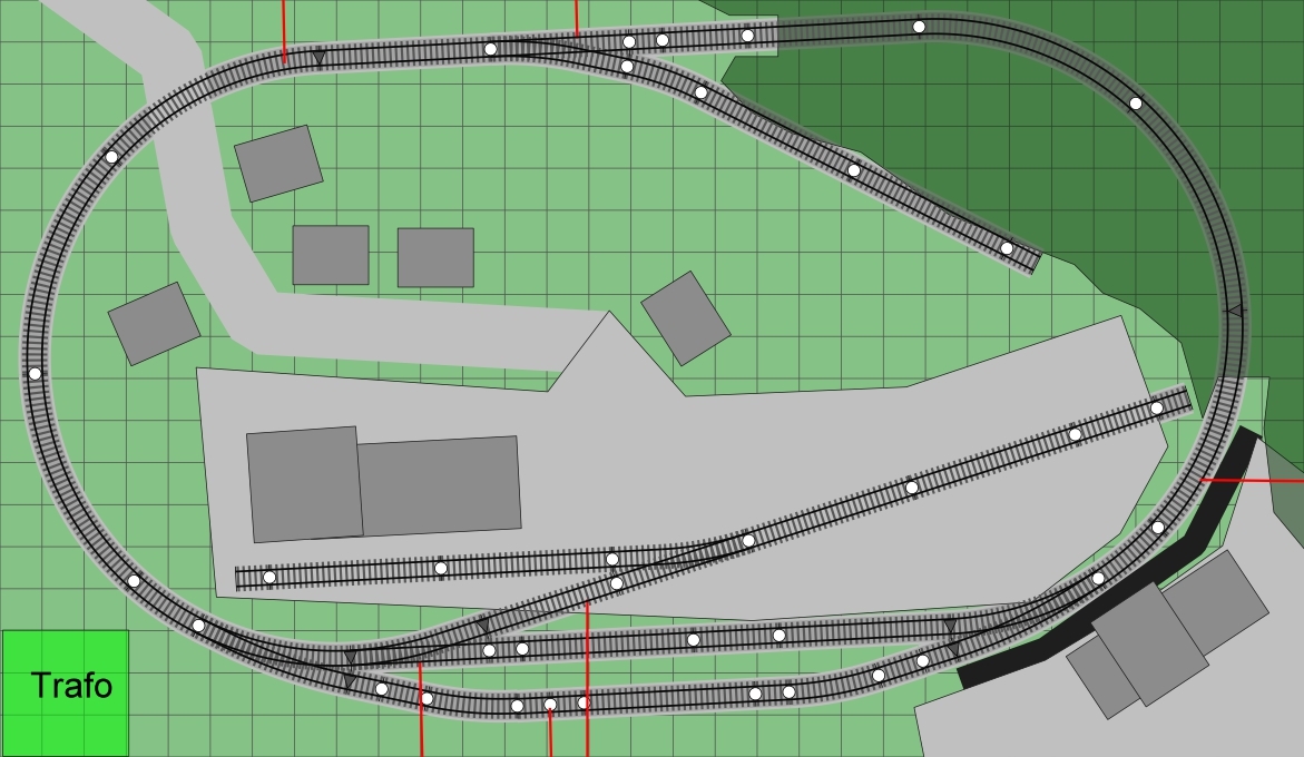

En als hartlijn en nummers.

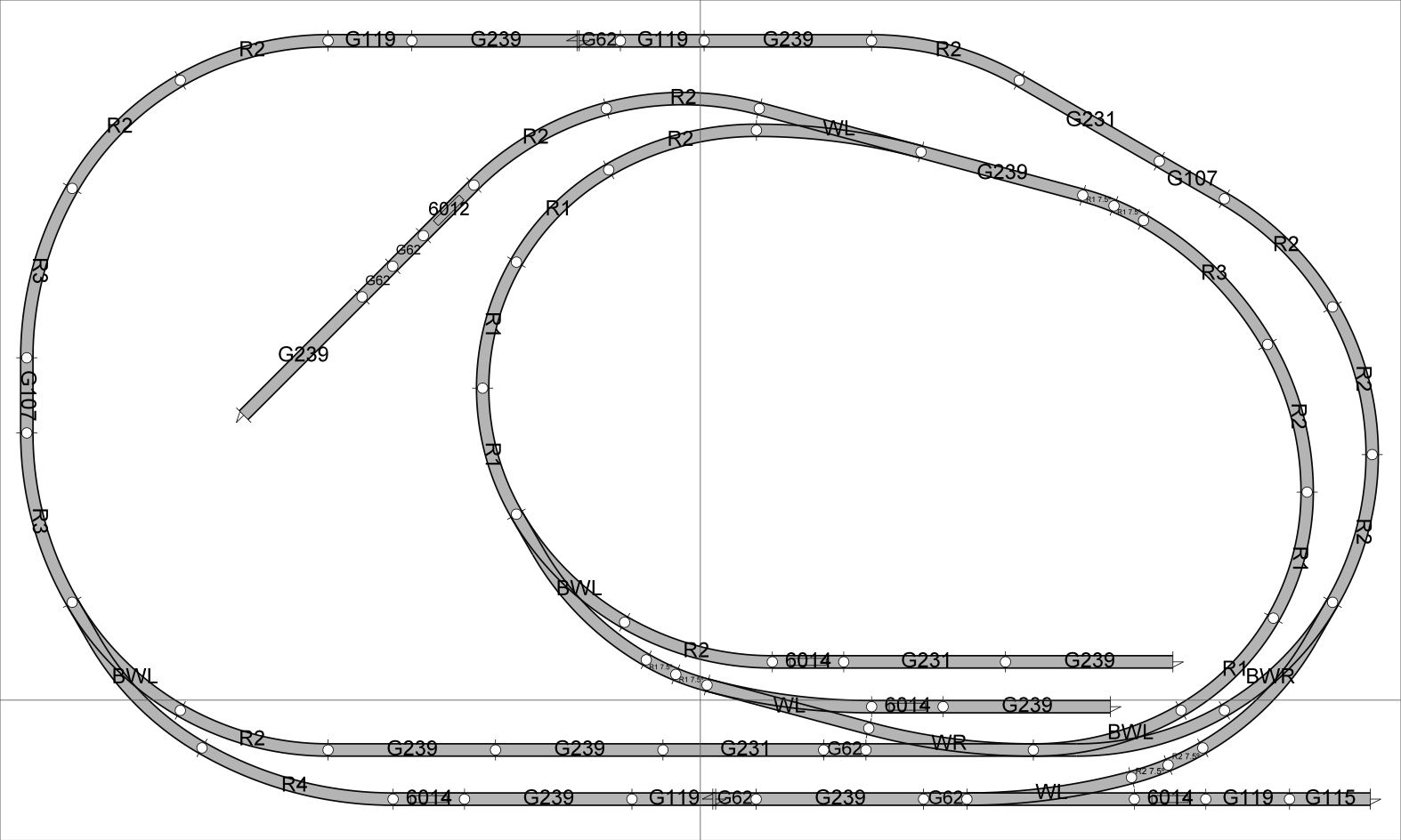

Heb deze ook gevonden geen idee welke maten het zijn.

Met piko kun je een even aardig railplan maken.
Piko heeft een heel aardige geometrie.
Gezien het over elkaar gaan van de rails geen formaat van 2x1. Maar mogelijk is het een kruising. Dan kan 2x1 wel.
Wel veel passtukjes, vrees ik.

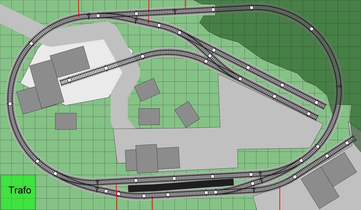

Ik vind de marklin geometrie een beetje crappy. Naar mijn mening is hart-hart afstand van 7,75cm echt veels te groot. En die wissels zijn wel extreem kort. Verder steekt het wel goed in elkaar. Je komt altijd uit.
A of C... Ik raad wel aan om meegebogen wissels te gebruiken. Vooral op banen als deze kan dat enorm veel schelen aan ruimte. En ik heb ze nog niet voorbij zien komen.

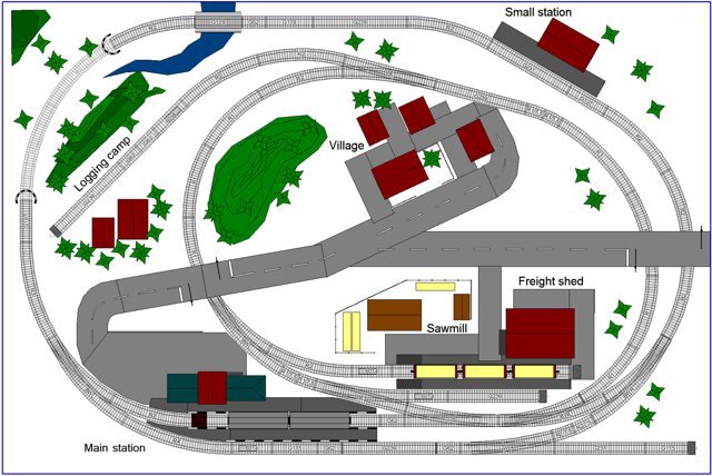

ik heb dus het laatste gedeelde baanplan nagemaakt in anyrail. heb het iets breder gemaakt. en denk dat ik voor dit plan ga met Nederlands type scenery  geen tunnel en, de logging camp als een extra stationnetje. zover ik kan zien kan je er dan verschillende dingen mee doen tijdens het "rijden" kleine passagiers treinen rijden in beide richtingen, goederen vervoeren, en een stukje rangeren. denk dat ik t bruggetje er wel inhoud die ook op de vorige tekening staat, alleen iets eerder laat beginnen. gemaakt met Piko A met Fleischmann modell ontkoppelrails.

Voor dit plan even aandacht voor het volgende:
- de G239 is 239 mm lang. Er is dan geen ruimte meer voor een stootblok aan de G239, alleen erop. Daardoor wordt de G239 maximaal 200 mm en kunnen er maximaal 2 wagentjes van 100 mm.
- Piko A kent de G940. Zou ik zeker gaan gebruiken. Je hebt nu twee 'mismatches' boven en onder en deze komen dan te vervallen.
  Daarnaast scheelt het ook de nodige aparte passtukjes, welke veelal onevenredig duur zijn.
- met dit plan ga je dus 200 mm breder, dan je in je start aangaf.
- vink in Anyrail voor dit plan ook eens Bedding en/of bielzen aan. Geeft een wat reëler beeld van de ruimte, die de rails vragen. In jouw tekening staan alleen de 'spoorstaven' aan

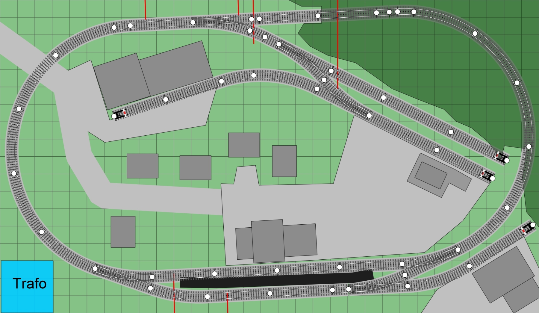

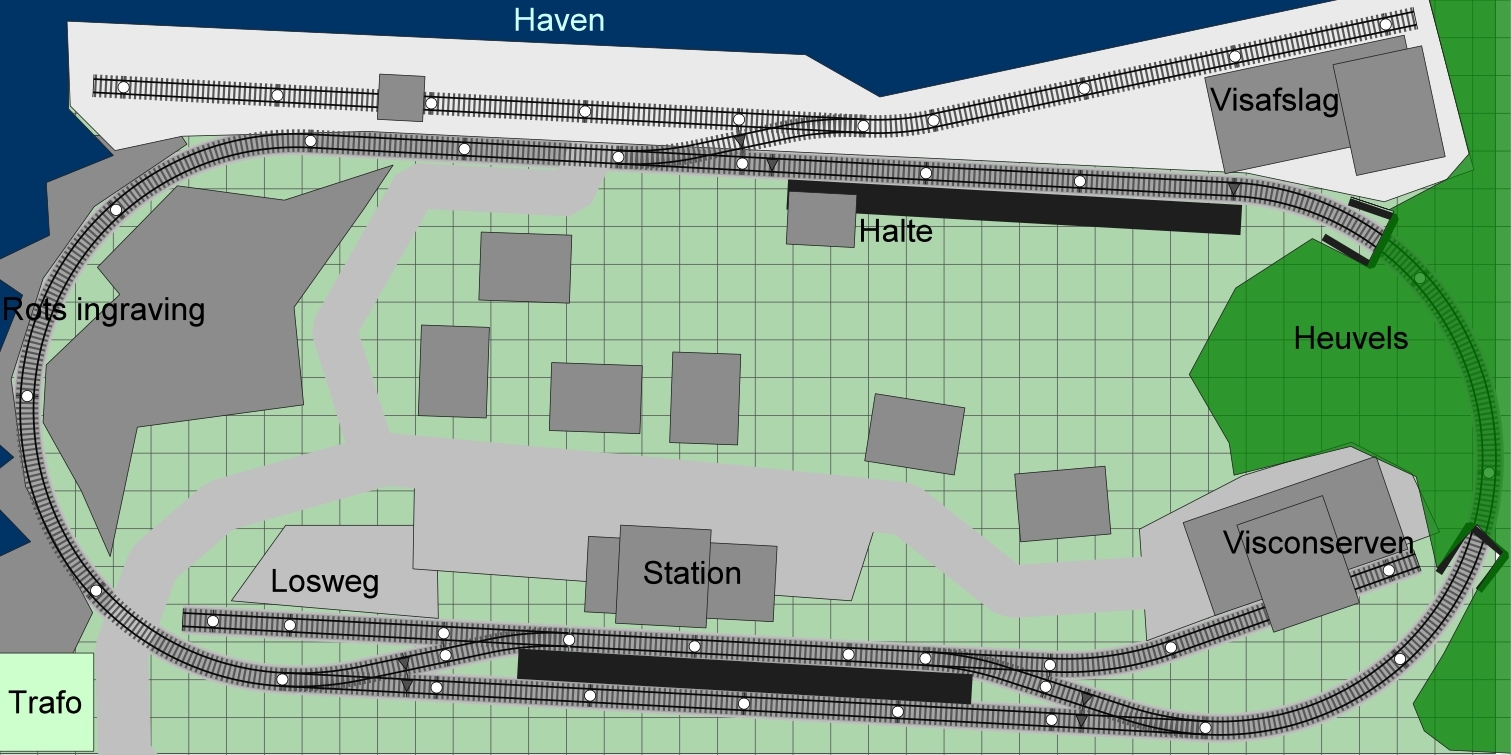

Gewoon 3 ideeën op basis van fleischmann modelrails. Je zou kunnen kijken of je het over kunt zetten. Dit zijn eenvoudige baantjes waar je lekker op kunt rijden en rangeren.
afmeting 150x90
afmeting 200x100
afmeting 150x90
en het eerste ontwerp met Märklin K-rails (150x90):
