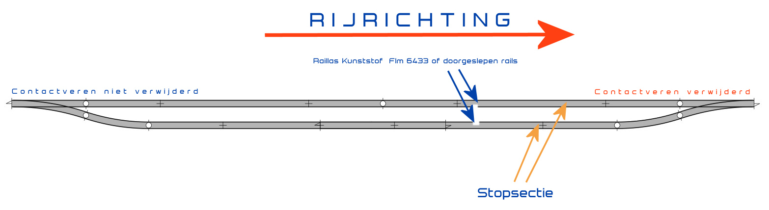

Ik had nog even een vraagje, kan je d.m.v. wissels meer treinen laten staan op de baan? Ik heb nu nog maar een standaard h0 ovaaltje en twee treinen, en om ze steeds te wisselen (no pun intended) is nogal wat een gepriegel, dus vroeg ik mij af of de stroom ook geleid word door de wissels, dus zeg maar dat 1 spoor kan worden afgesloten en je de andere trein door kan laten rijden zonder dat de andere begint te rijden? Ik wil namelijk in de niet zo verre toekomst een soort rangeerterrein maken, met ook meerdere wagons, en uiteraard ook locomotieven! De baan word niet mega groot, hij komt in mijn slaapkamer te staan! Mijn baan heeft ook geen vast tijdperk, omdat ik graag met meerdere treinen uit verschillende tijdperken wil rijden.

Hoi, ik weet van fleischmann wissels je de draadbruggen eruit kunt halen. Zo geleid alleen de wissel de stroom in de ingestelde rijrichting.
Anders met isolatie raillassen gaan werken. Het geïsoleerde baanstuk kun je dan m.b.v. een schakelaar stoomloos maken.

Beste Hette, dat kan inderdaad en op verschillende manieren. Ik heb zelf een analoge baan en dit met reed contact en relais gerealiseerd. Maar het kan ook met bijvoorbeeld een zelfdenkend stel wissels, met een simpele aan-uit schakelaar voor de rijstroom op het inhaalspoor, maar bijvoorbeeld ook via de aansturing van een sein, daar kan je met een Viessmann sein een stuk baan (waarvan een spoorstaaf een isolerende rail verbinder heeft) de rijstroom onderbreken als je sein op rood staat.

het eenvoudigst is 1 railstaaf van bv een inhaal of opstelspoor  te isoleren met een plastic raillas . Hier zet je dan wel of geen stroom op met een aan/uit schakelaar.

hier een eenvoudig stationsspoor met zelfdenkende wissels uitgelegd.

Volgens mij gaan we nu iets te snel. Strikt genomen, Hette, is het antwoord op je vraag: nee. Met de wissels van Piko A kun je niet, zoals jij wilt, de rijspanning op de sporen in- en uitschakelen door simpelweg het wissel om te zetten.
Naast de genoemde oude Fleischmann-wissels kan het misschien ook met moderne wissels die een gepolariseerd puntstuk hebben. (Uitleg daarover vind je in de encyclopedie van BNLS.) Dan zit in de wisselaandrijving een schakelaar die zorgt dat het puntstuk de juiste spanning krijgt. Dat kun je ook gebruiken om de sporen de juiste spanning te geven. De aandrijvingen van Piko hebben die schakelaar niet, omdat het puntstuk van hun wissels niet gepolariseerd kan worden.
Zelf heb ik dat gedaan met (ook oude) Roco-wissels, die ik met dat doel een beetje kapotgemaakt heb. (Dat kun je hier lezen). Maar forumlid Die Bahn heeft in reactie daarop precies uitgelegd hoe hij het deed zonder sloopwerk, mét isolatielasjes. Die methode kan waarschijnlijk met wissels van andere merken ook gebruikt worden.
De vraag is of je wissels van andere merken wilt gaan gebruiken in combinatie met je Piko A-rails.
Om het met Piko-wissels voor elkaar te krijgen zul je ze elektrisch moeten bedienen (je schrijft niet of je dat al doet), waarbij de schakelaar die het wissel omzet, ook zorgt dat het juiste spoor rijspanning krijgt.
Dat kan door de schakelaar zelf, maar dan moet die de rijspanning en de wissel-spanning gelijktijdig, maar wel gescheiden kunnen schakelen.
Het kan ook indirect, met een relais. Dat relais wordt dan, samen met het wissel, door de schakelaar in de juiste stand gezet. Via de contacten van het relais krijgt dan het juiste spoor rijspanning.
