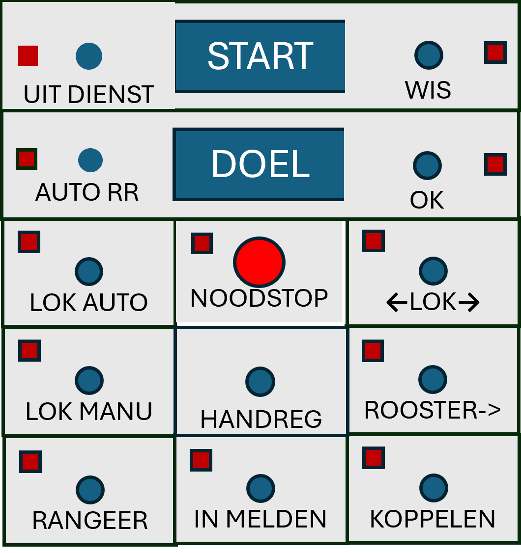

En het wordt met de dag cooler om in jouw termen te blijven Dennis.
In het CTC-Bedieningspaneel binnen RocRail kun je nu ook (naast het bloksymbool met OLED)(met 1 of 2 knoppen) een informatie OLED opnemen
Daar kunnen Controle berichten in getoond worden die met de bediening te maken hebben.
Maar je kunt er ook synchroon de berichten tonen die naar de perron-informatie-schermen gaan.
Feitelijk kun je bijna een digitale tweeling in het CTC-bereik van je spoorplan opnemen dat 1:1 overeenkomt met je fysieke bedieningspaneel.
En dus de bediening op je beeldscherm ook in CTC-schema uitvoeren.
De "lege" gaten in het Functiepaneel zijn dus inmiddels gedicht.

Dit project heeft even stil gelegen maar er is weer enige beweging.
Allereerst heb ik vandaag mijn oude fysieke bedieningspaneel uit 2000 afgebroken.
Ik ga immers een RocRail geïntegreerd paneel bouwen.

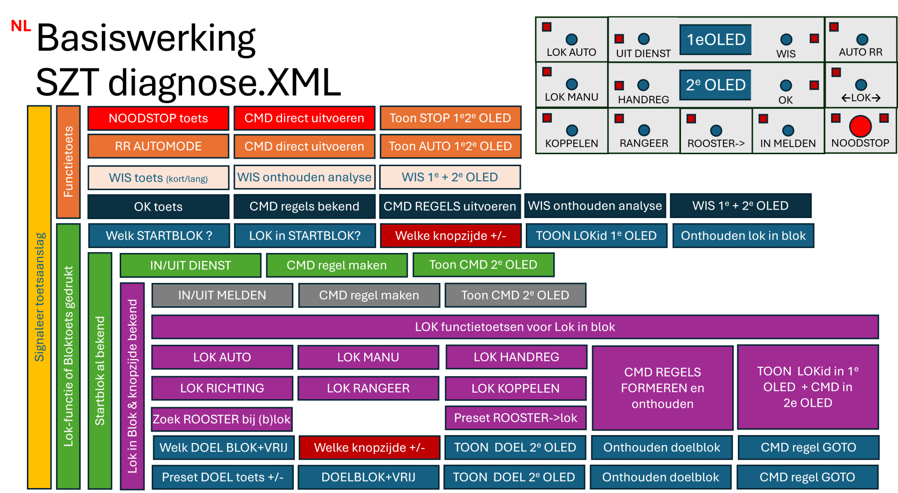

Berthold (babbel) had Start Ziel Taster SZT.XML gemaakt omdat daarmee de verschillende modi waarin de trein/locomotief zich kan bevinden ook meegenomen worden.
Ik heb deze XML geanalyseerd.
We moeten maar eens afspreken om eea door te nemen en te zien wat het beste is.
Ik heb het over alle modussen die met het functietoetsen deel op het fysieke bedieningspaneel gezet kunnen worden.
Ik heb na ampel beraad en overleg met HermannK en Lex kunnen vaststellen dat deze knoppen handig zijn op het paneel.
Eric

Ik heb inmiddels Berthold (Babbel) gesproken en hij legde me uit wat ik ook al verwachtte.
Jij hebt gebruik gemaakt van de mogelijkheden die RocRail biedt om in handmatig bedrijf van blok naar een blok te rijden.
Deze mogelijkheden zijn al langer in RocRail ingebouwd, iets waar je me in 2023 al op wees.
De mogelijkheden zijn evenwel beperkt, maar voor een eenvoudig station of een demobaan zoals jij die hebt, werken deze functionaliteiten prima.
Berthold, en ook ik, willen evenwel wat mee functionaliteiten.
Eigenlijk willen we dat we met het fysieke paneel dezelfde functionaliteit hebben als die beschikbaar is op het scherm.
Dus ook rijden via blokken en meerdere locs in verschillende modi, treinen kunnen samenstellen door locomotief en wagons te koppelen, dienstrooster activeren enz.
En stations met meerdere blokken die serieel resp parallel-serieel liggen.
Ook grotere banen met meerdere blokken die in andere CTC-beheersgebieden liggen.
Dat was voor Berthold de reden om een XML-code te maken die deze bredere set functionaliteiten mogelijk maakt.
Ik ben daarmee verder gegaan.
Ik probeer nu samen met Lex de bijbehorende hardware en functionaliteit verder te standaardiseren zodat meerdere gebruikers deze weg makkelijker kunnen volgen.
Wel een DIY-project van enige omvang en complexiteit, maar allengs geraken we verder.
Kortom, RocRail biedt in deze beide mogelijkheden aan haar gebruikers aan en dat is goed nieuws.  (y)
