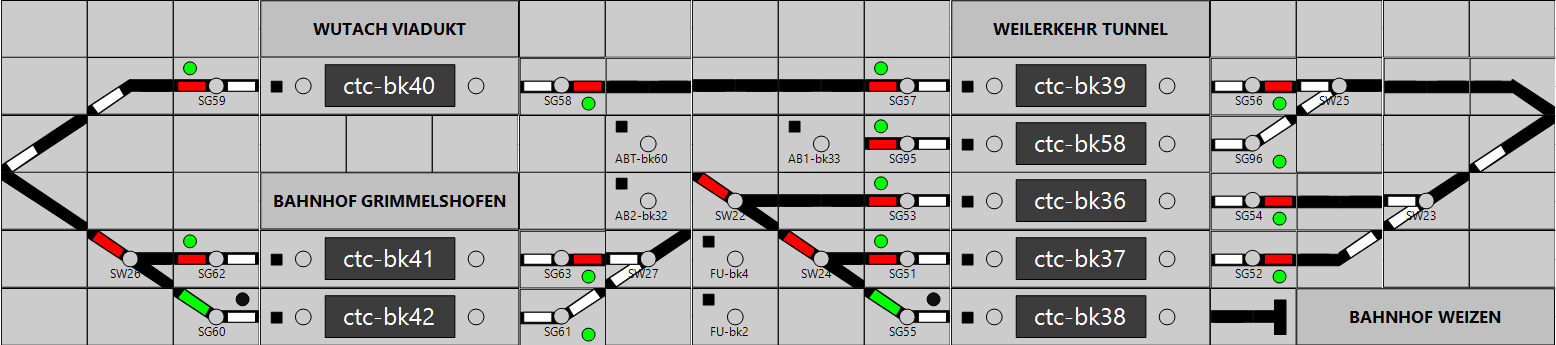

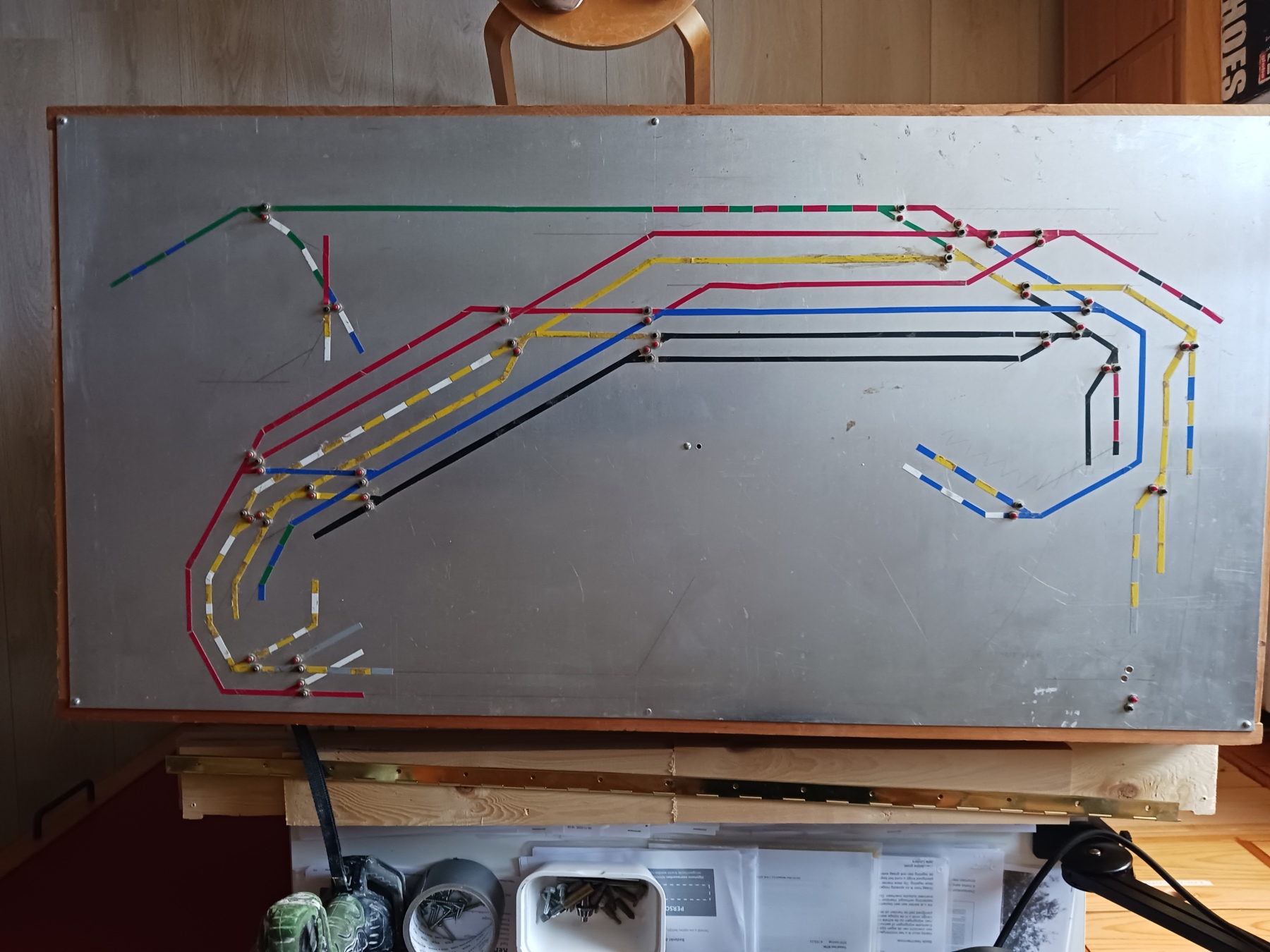

Dit project heeft even stil gelegen maar er is weer enige beweging.
Allereerst heb ik vandaag mijn oude fysieke bedieningspaneel uit 2000 afgebroken.
Ik ga immers een RocRail geïntegreerd paneel bouwen.
Daarbij is het ontwerp van de CTC-panelen inmiddels ver gevorderd.

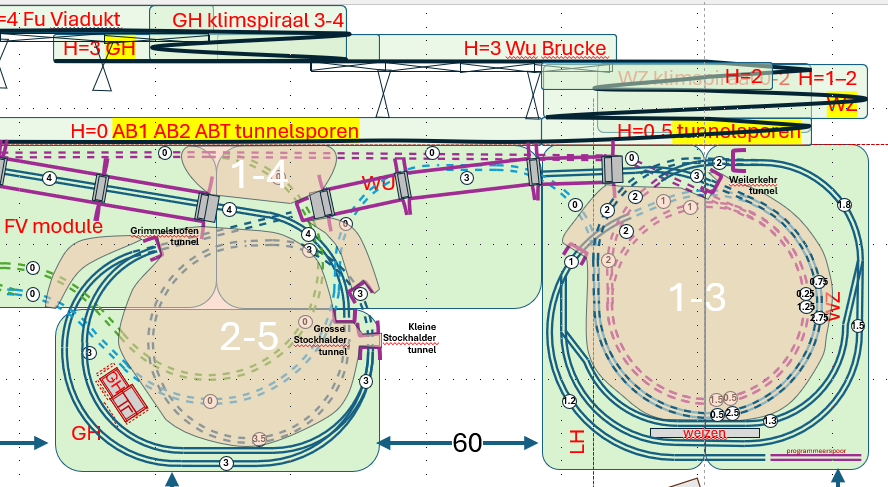

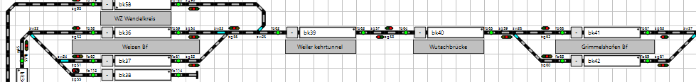

Ik heb recent besloten om af te wijken van het schematische Spoorplan zoals dat in RocRail wordt gebruikt.
De reden is dat bij de handbediening is het handiger vindt wanneer het CTC-schema overeenkomt met de fysieke situatie op de modelbaan.
De modelbaan ziet er qua plan zo uit.
Zo wordt het corresponderende RR-spoorplan in het CTC-beheersgebied Weizen
omgezet naar onderstaand CTC-schema voor het CTC-beheersgebied Weizen.
Eric
