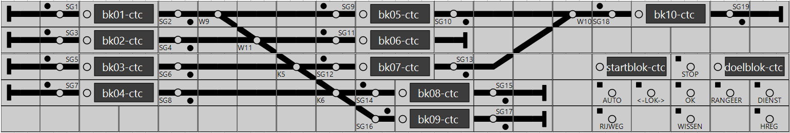

« Reactie #83 Gepost op: 18 January 2024, 11:35:23 »
Gisteren zijn de goede Originele Raspberry PICOw's binnengekomen.
Vandaag kan ik verder met het flashen van de PiCOw en de WIO UF2 module er op zetten.

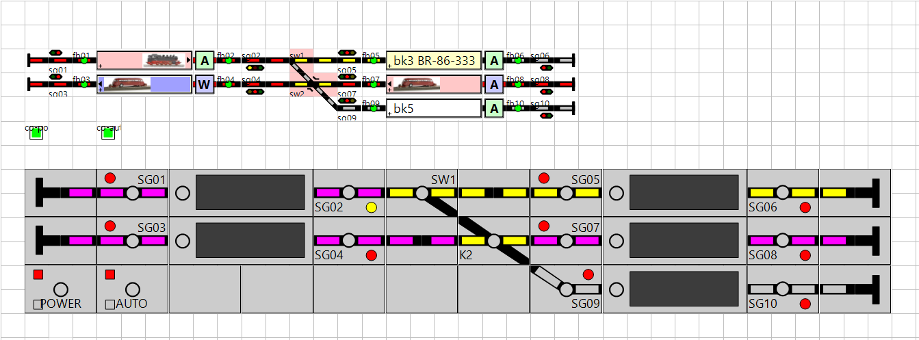

In de afgelopen weken ben ik druk geweest met het opsporen van spookmeldingen van de wissels W1-W4.
Uiteindelijk ben ik tot de conclusie gekomen dat de schade die ik aan de EXT88N poort heb op mijn centrale ook de 1e rij van de wissels heeft geraakt. Dat kan de instabiliteit van deze serie verklaren. Op de 3e serie 9-12 heb ik geen problemen.

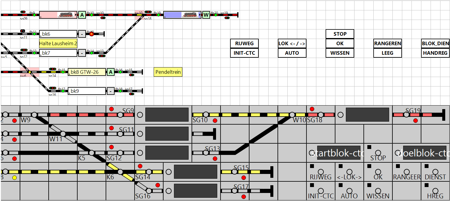

Ook heb ik me kunnen richten op het doorgronden van WIO en de CTC/CVL elementen die nu in RocRail mogelijk zijn.
Dat heeft geleid tot onderstaand CVL/CTC beeld in RocRail.
Hiermee kan de werking van de ingebrachte XML-code en acties die straks met WIO naar het fysieke paneel worden gestuurd eerst droog gesimuleerd en daarmee getest worden.
Stapsgwijs heb ik eerst de CTC-elementen gemaakt, daarna deze gekoppeld aan de bijbehorende Spoorplan-elementen.
Daarbij kan je gelijk aangegeen hoe de belichting van de LED patronen van de CVL/CTC elementen eruit moet gaan zien.
De volgende stap is het in de juiste volgorde plaatsen van alle aangemaakt CVL-CTC-elementen als CTC-Modules.
Daarmee kan Rocrail de I2C keten van SMD-LED's (WS2812) zelf nummeren en aansturen.
Na het initiatiseren van de CTC-elementen worden deze in AUTO modus voorzien van de actuele status gegevens.
Beelden van actuele Wissel- en seinbeelden maar ook van de rijwegreserveringen zoals we dat van RocRail ook in de Spoorplanweergave gewend zijn.

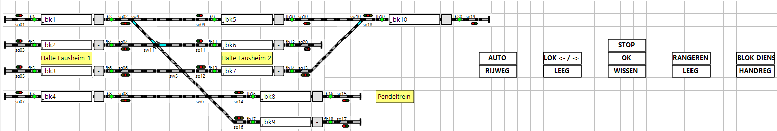

De komende weken ga ik de rechts-onder geplaatste knoppen (wipschakelaars) opnemen door acties aan deze uitgangen te knopen.
Ook wil ik stapsgewijs de XML-code opbouwen die met de knoppen in de blokken verbonden is.
Ik heb een werkend voorbeeld van de 3D-Bastelecke uit het Rocrailforum ter beschikking en dat gaat vast helpen.
Die XML-code wordt als een Actie aan de Knop (Uitgang) verbonden en ontfutselt daarmee de gegevens van de in het blok aanwezige trein/locomotief uit de RocRail variabelen. Daarmee wordt dan de OLED van het blok voorzien van deze trein/locomotiefgegevens.
Enfin , Stapsgewijs kom ik met de hulp van het RocRail-Forum steeds weer een stapje werder.  Eric
In die XML-code wordt

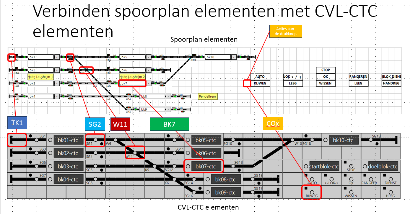

  • Berichten: 1225
Re: interface RocRail en fysiek rijweg gestuurd bedieningspaneel
« Reactie #85 Gepost op: 18 January 2024, 17:49:51 »
Albert,
Ja er wordt een link gelegd tussen het CTC element en het corresponderende spoorplan element.
En aan de spoorwegelementen waar een link naar een CTC-element bestaat geef je het belichtingspatroon CVL/CTC op.
Tenslotte leg je de volgorde van de gelinkte spoorplanelementen vast.
Eric

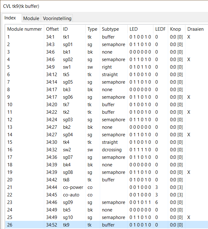

Daarna heb ik wat tijd moeten besteden aan het doorgronden van de opbouw van het blindschema met CTC-bouwstenen.
Het CTC-schema (blindschema) is feitelijk een kopie ()kloon) van het originele (zelf gedefinieerde) RocRail spoorplan.

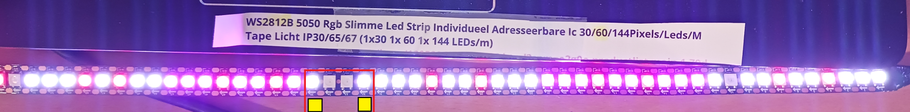

Mijn eerste stap (na het doorlezen van de WIKI en relevante draadjes) bestond uit het definiëren van elke afzondelijke CTC-bouwsteen.
Je definieert daarbij welke SMD-LED's moeten gaan oplichten en die dus worden opgenomen in de I2C-keten.
In mijn geval heet de WIO-eenheid WIO-34 en moeten alle LED's dus geadresseerd worden als 34.xxx.
Kruising K2 is in RocRail bekend als sw2 en kent vier actieve LED's die in CTC-module 16 zitten.
Op het LED-spoor is SW2 met Rood gemarkeerd. Het adres luidt 34.32, dus offset 32 -> LED 32,33,34 en 35 in de I2C-keten horen dus bij SW2 (K2).
De LED's 2,3 en 4,5 van deze CTC-bouwsteen worden actief opgenomen in de I2C keten zie patroon 011110 in regel 16 van de CVL-tabel (CTC)

Elke CTC-bouwsteen wordt dus gekoppeld aan een element van het originele spoorplan en neeemt daarbij de eigenschappen in operationeel bedrijf over.
CTC-bouwstenen bevatten 6 LED's en optioneel een knop die bediend kan worden.

Nade definitie van elke afzonderlijke CTC-bouwsteen, heb ik ze in de volgorde gezet waarin ze straks worden aangestuurd.
Daardoor kan (met de = functie) de Offset van elke CTC-bouwsteen door RocRail worden berekend en benut bij het aansturen van de LED's.
Voor dat ik de platines ga solderen heb ik met een WS2812-LED snoer getest (tip HermannK).
Dit omdat je daarmee kan zien of je de softwarematige parameters van de verbindingen correct hebt gelegd.
Ook kan je de kleurinstelling en intensiteit die je wilt gebruiken voor bezet, gereserveerd, vrij e.d. daarmee testen of deze past bij je behoeften.
Dat levert een kleurrijk lichtspel op vooral wanneer je in virtuele modus de treinen automatisch laat rijden.
De camera had wat moeite met de kleurintensiteit :). En de Offset-telling loopt van rechts naar links.
Het stroomverbruik van het LEDsnoer bedroeg circa 200mA en ik voedde het LED-snoer dus apart en niet via de PicoW.
Dat ga ik ook voor het paneel voor Lausheim WIO zo doen.
Mijn volgende stap is het aansluiten van druk-schakelaars en het synchroniseren van de initiële stand van deze knoppen met de RocRail software.
NB Ik heb daartoe CVL bouwstenen 21 en 22 naar onder geplaatst om het LED beeld aan het einde van het LED-snoer te kunnen zien.
De tabel klopt dus tot element 21 :)

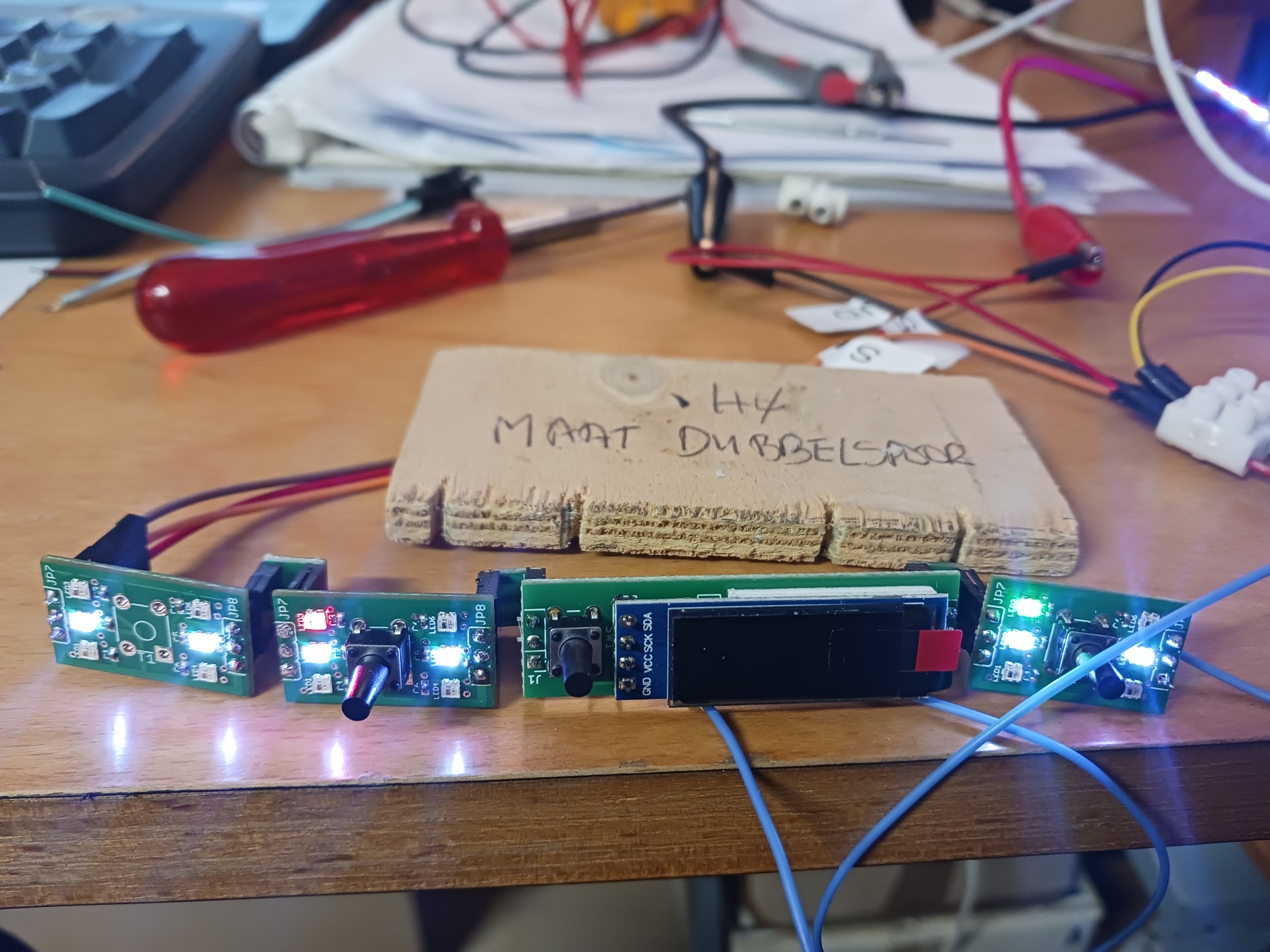

Vandaag heb ik de soldeerpatronen gesoldeerd om op de PCB-s de juiste LED's mee te laten doen in de I2C keten.
Bleek een precisieklusje wat meer tijd neemt dan ik had gedacht.
Voor de grotere hoeveelheden maar een overwegen om pennentjes en jumpers te gebruiken.
De eerste knoppen uit het CVL Centrale Verkeers Leiding (CTC) blindschema / bedieningspaneel zijn nu met succes aangesloten.
Deze actie maakte deel uit van het in gebruik nemen van de prototype CTC-bouwstenen.
Omdat ik zowel het LED-snoer parallel heb geschakeld met de keten van CTC-bouwstenen, kan ik makkelijk controleren of de soldeerpatronen correct zijn gemaakt.
Ik had immers de CVL-definities in RocRail al eerder gecontroleerd met het LED-snoer.
De knoppen die op de CTC-SEIN-bouwstenen (accessoire 116) zitten zijn nu op de ingangen (B-definitie = melder) van de PicoW.
Ik koos voor de B-definitie en niet de I-definitie (INGANG) omdat dan de PULLUP-weerstanden achterwege kunnen blijven omdat Rocrail dat al regelt.

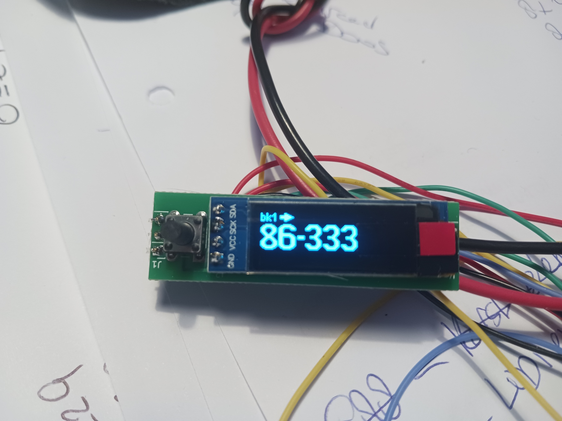

De uitdaging was om op het 0.91 inch OLED SSD1306/SH1106 de blok-informatie uit RocRail te tonen.
Hoe dat moest vond ik in de RocRail wiki.
Zie https://wiki.rocrail.net/doku.php?id=block-int-en
In het tabblad Tabellen bij Blok kun je bij Verbindingen  aangeven welke centrale-eenheid (bij mij WIO) je wilt gebruiken om deze een verbonden informatie door te zenden.
Je kunt zelf definiëren welke informatie je wilt tonen, hoewel de ruimte op een OLED 128x32 natuurlijk beperkt is.
Maar 2 regels  (1 klein en 1 groot) kan wel degelijk.
Ik ga voor het Blok-Id, de rijrichting en Loc-Idvan de lok die zich in het blok bevindt.
Nn noteerde {g1}{E}{R2}{L0}%bkid% {+}%lcbes%{L1X0}%lcid%{P}.
Ontcijferen: https://wiki.rocrail.net/doku.php?id=arduino:wio-en en doorscrollen naar Display SSD1306/SH1106
in bk1 (blok1) rijrichting van LINKS naar RECHTS -> rijdt lok 86-333 zo is af te lezen.
Zodra RocRail de info in het blok wijzigt wordt dat ook zo op het CVL-Blindschema in RocRail én op het fysieke blindschema getoond.
