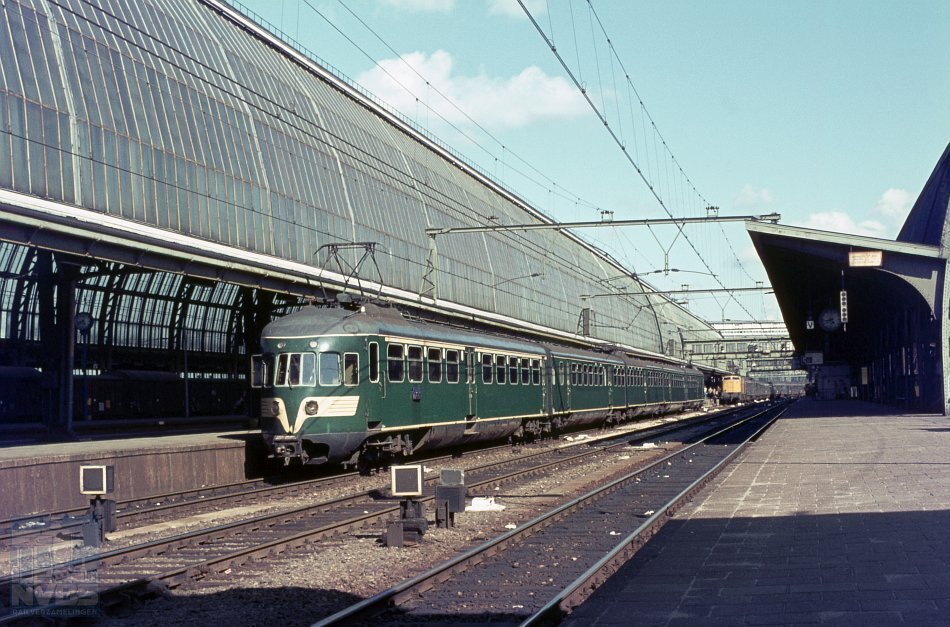

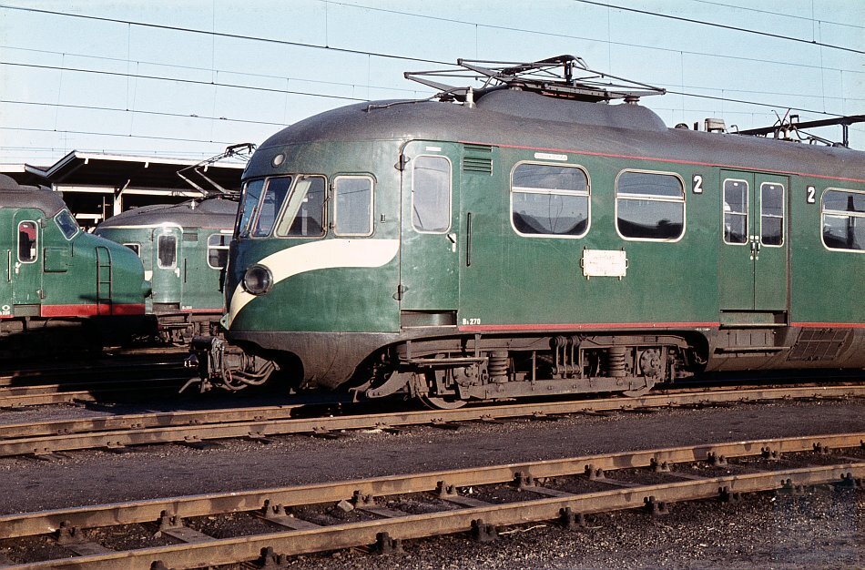

Ik heb hier twee foto's van mat' 46'ers in de groene met rode biezen en met een proefsnor
Beschrijving:   Koprijtuig NS Bk 270 met een gele snor volgens het in het begin gebruikte model. De foto is gemaakt in Zwolle vanaf het terrein van de lijnwerkplaats.

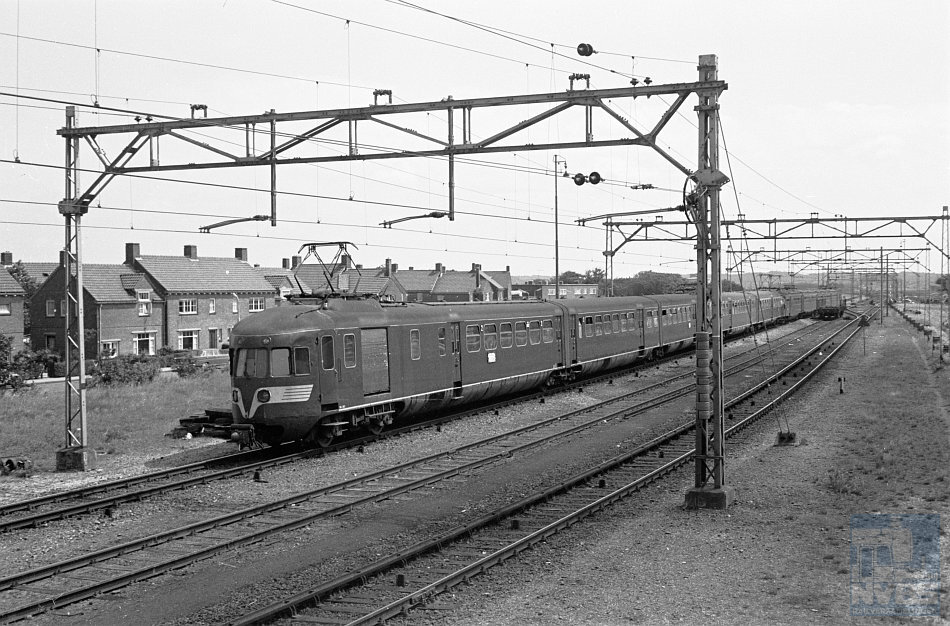

Beschrijving:   Twee treinstellen NS materieel '46 in nieuwe en oude kopbeschildering op de bovenleidingloze ophaalbrug met panamawielaandrijving over het Apeldoorns Kanaal bij Dieren.
Fotograaf:onbekend
Vroegste datum:   01-08-1959
Bestandsnummer:   DIA000-0278

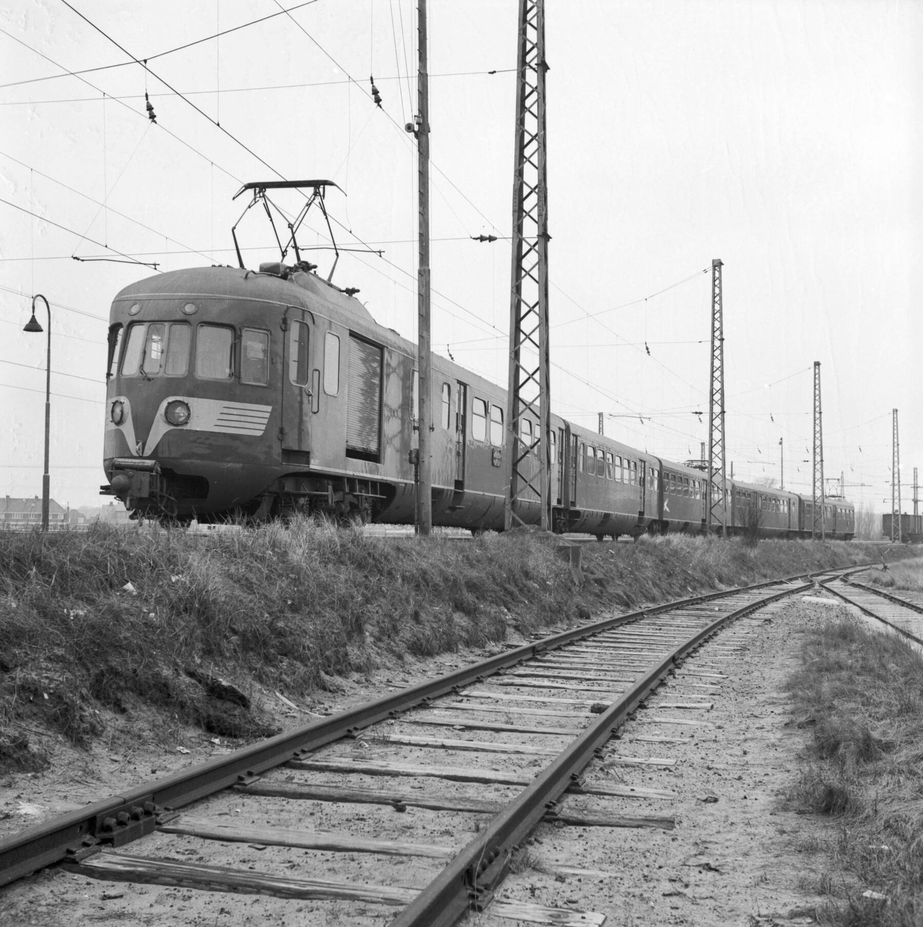

Ik ben ook maar eens gaan speuren naar foto's van snor vijfjes met rubberen bakovergangen om te kijken wanneer ze zo hebben gereden. De vroegste foto die ik ben tegen gekomen is uit 1960.
Het Utrechts archief
Beschrijving: Afbeelding van het electrische treinstel nr. 817 (mat. 1940) van de N.S. te Haarlem.
Vervaardiger: Nederlandse Spoorwegen, fotograaf
Datering vroegst: 01-01-1960
De laatste die ik heb gevonden is uit 1963

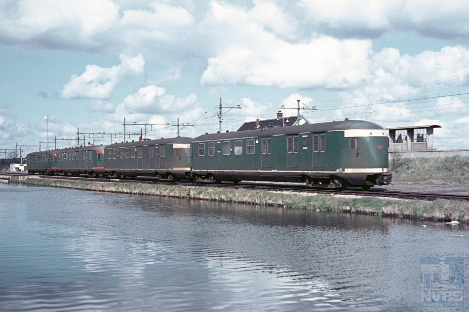

Ik vond nog een mooie van de postrijtuigen met zandgele koppen
Beeldbank NVBS
Beschrijving:   Buiten dienst gesteld postmaterieel van NS op het emplacement Berkel en Rodenrijs. Links Pe 916, 909, 917, 905; rechts mP 9223, 9202, 9213, 9209, 9212 en 9231.
Fotograaf:Jongh, J.C. de
Datum:   15-02-1967
Bestandsnummer:   DIA-A02232

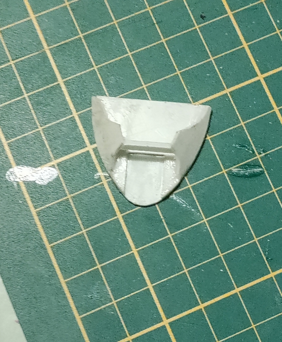

Schorten zijn niet zo moeilijk inderdaad. Ik ben toevallig vanavond bezig geweest met een neusschort. Dat moest ook nog:
Maar de bodem is nu al klaar met alleen schorten bij de accubak. Ik laat het zo want ik wil dat ding nu maar eens afmaken. Daarna weer door met de DE1 en ik heb nog een stroomlijnplan, maar dat komt tzt wel online.  :)
Mvg, Paul

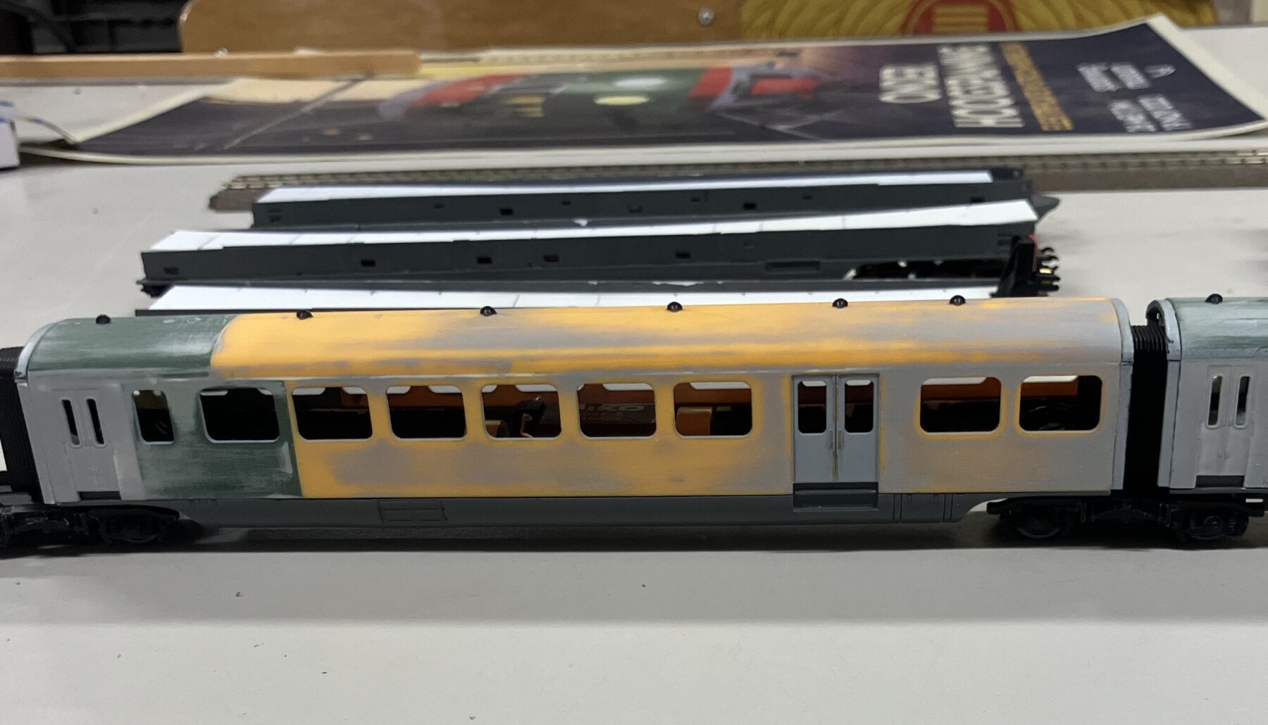

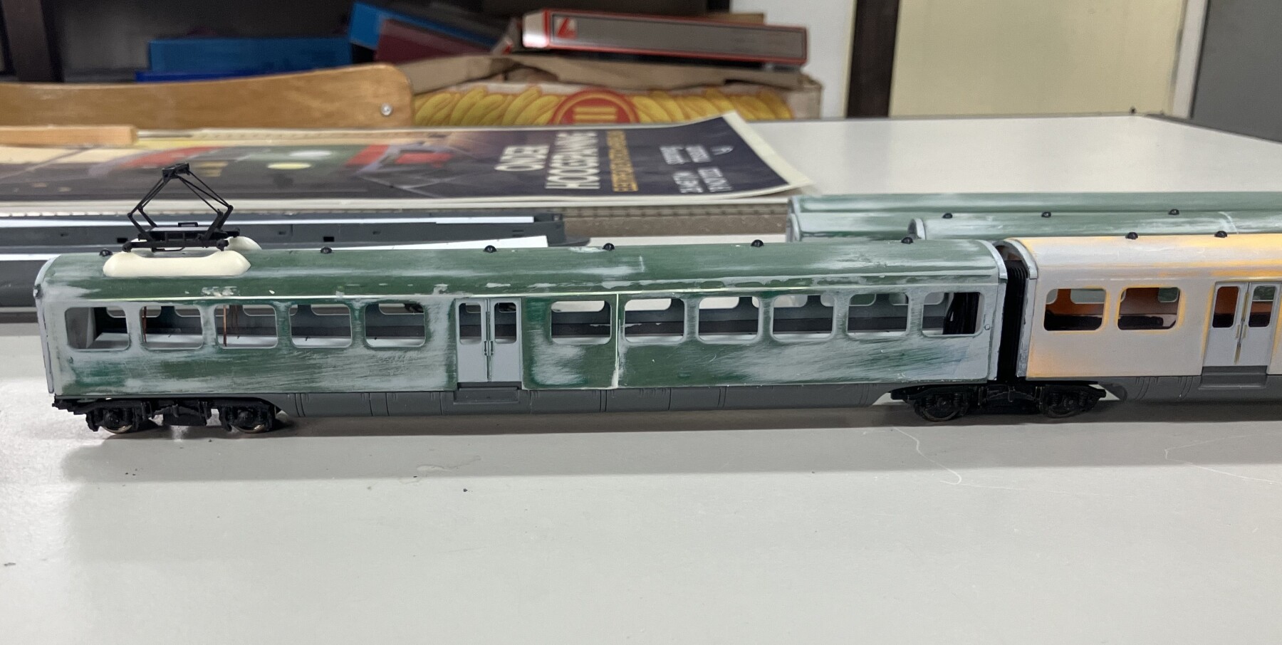

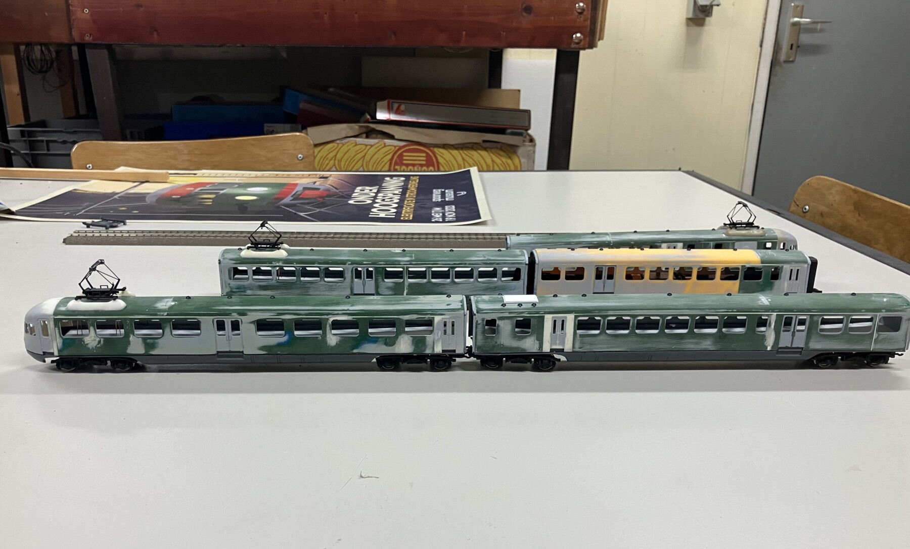

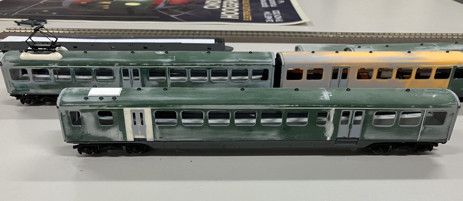

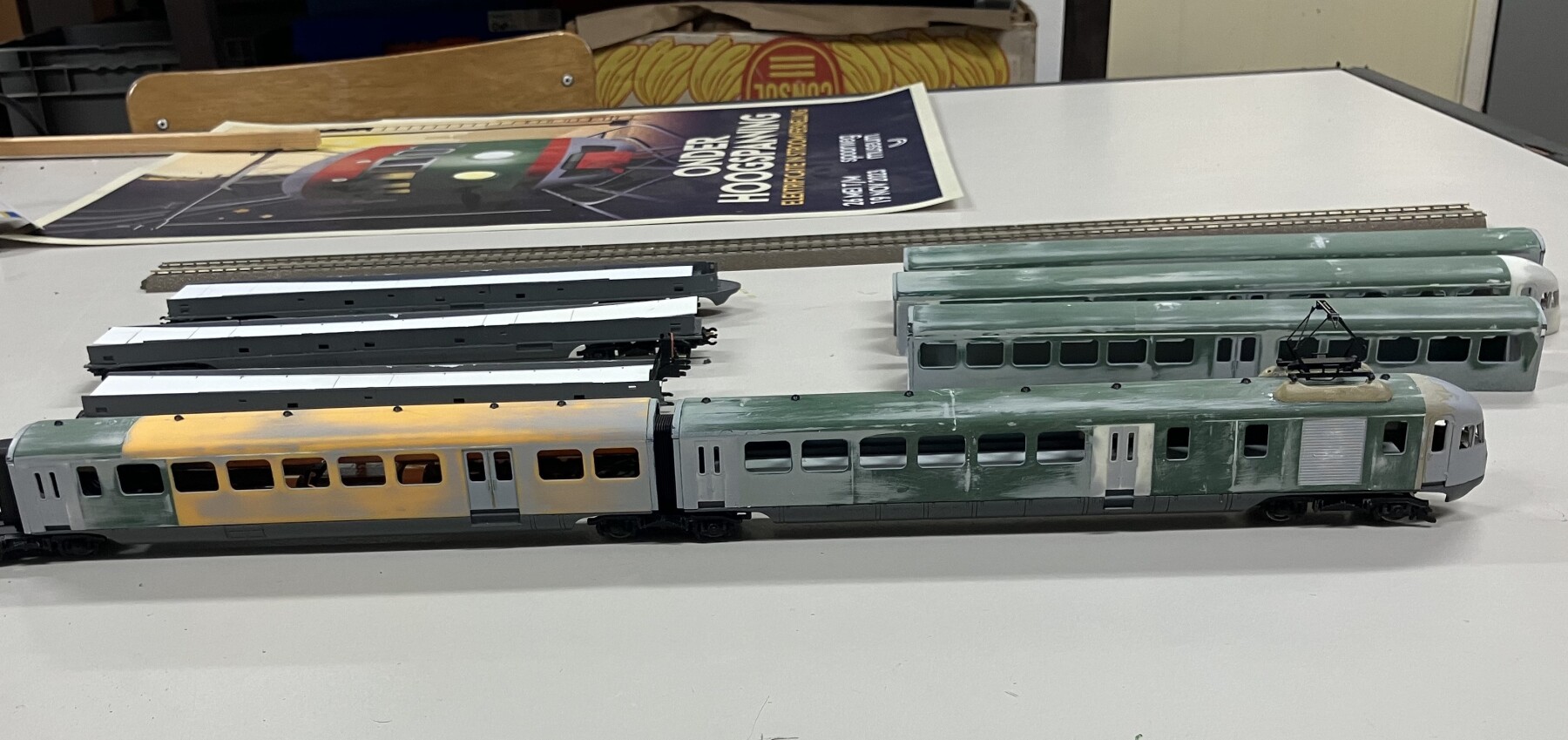

Vandaag weer wat kunnen doen. Alle bakken zijn nu glad geschuurd met waterproof.
Vervolgens begonnen met de daken te voorzien van de nodige details.
Hier de CDk met ventilatoren en kano's
Hier de Coo met pukkeltjes
Het setje bij elkaar
Het lijkt nu meer op een elektrisch treinstel dan op een DE-5  ;D
Rob

Ja, dat begint er op te lijken!

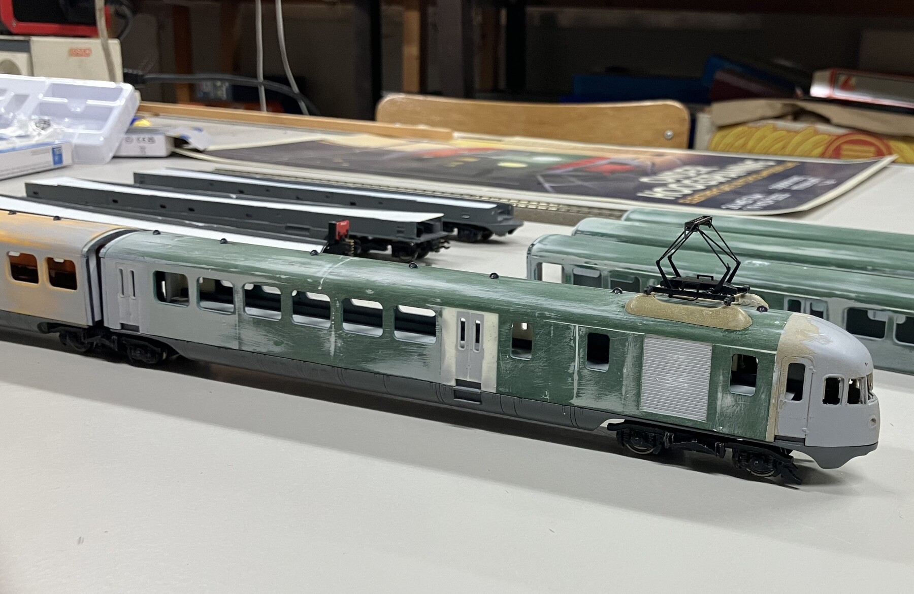

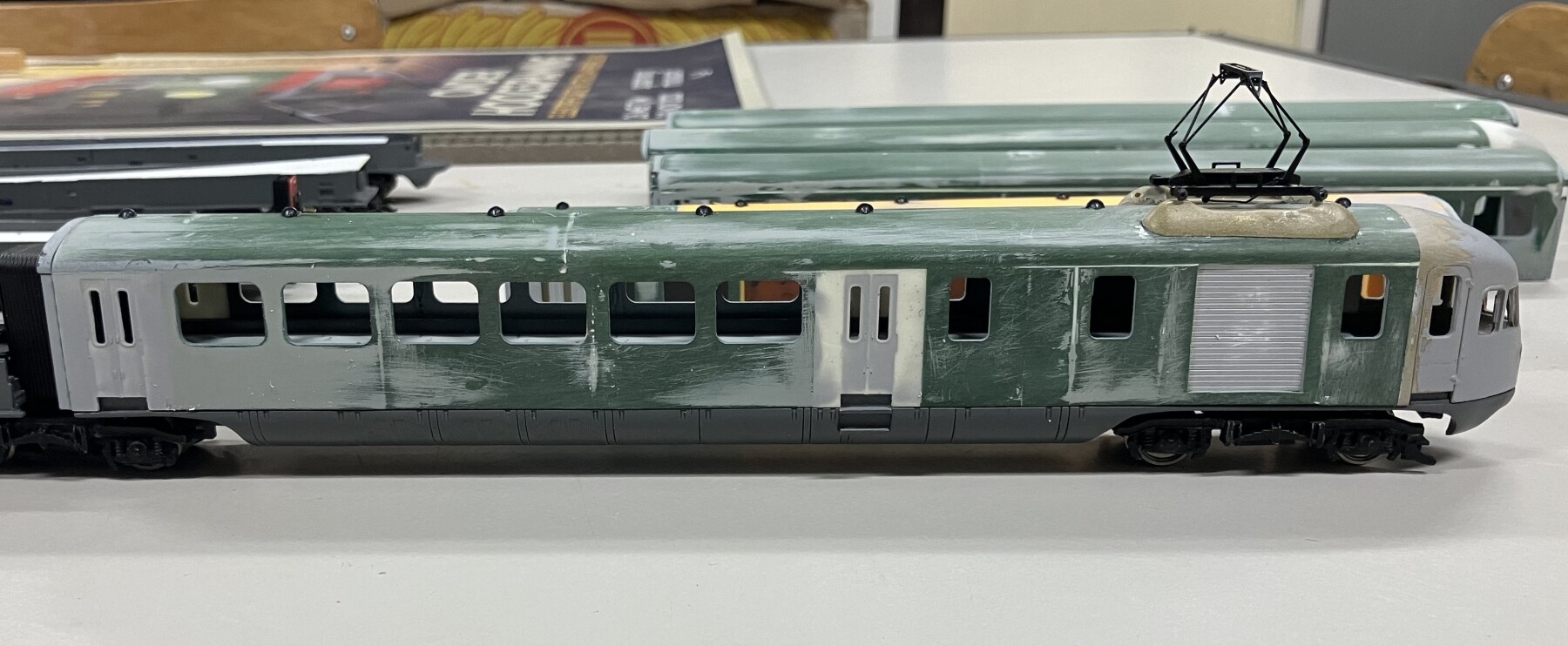

Vandaag weer verder gegaan met de daken voorzien van pukkeltjes.
Hier de Co. (De Coo staat nu goed ;D) De stroomafnemer staat nu op maar het is de reservestroomafnemer die is normaal altijd neergelaten was.
En de Cr met als leuk detail het waterreservoir boven de keuken. Dit in tegenstelling tot de andere waterreservoirs die allemaal onder de vloer zaten.
De ABk
En een groepsfoto
Rob
