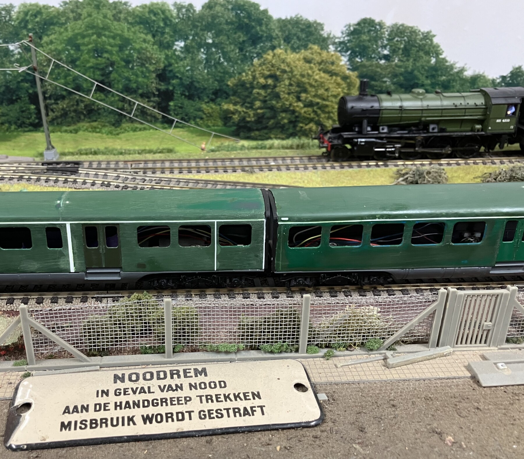

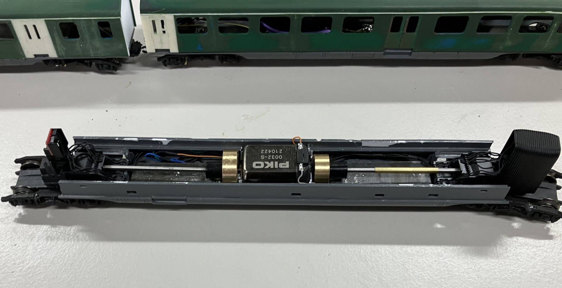

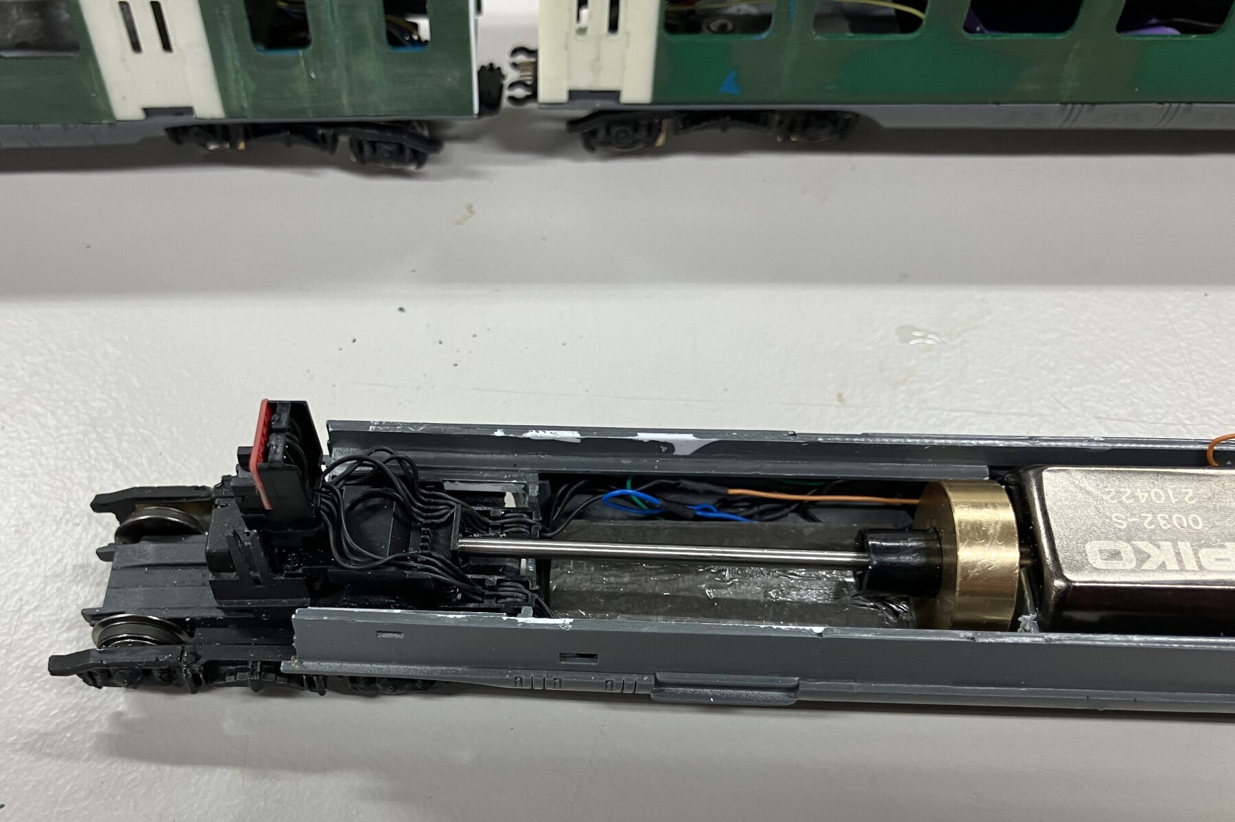

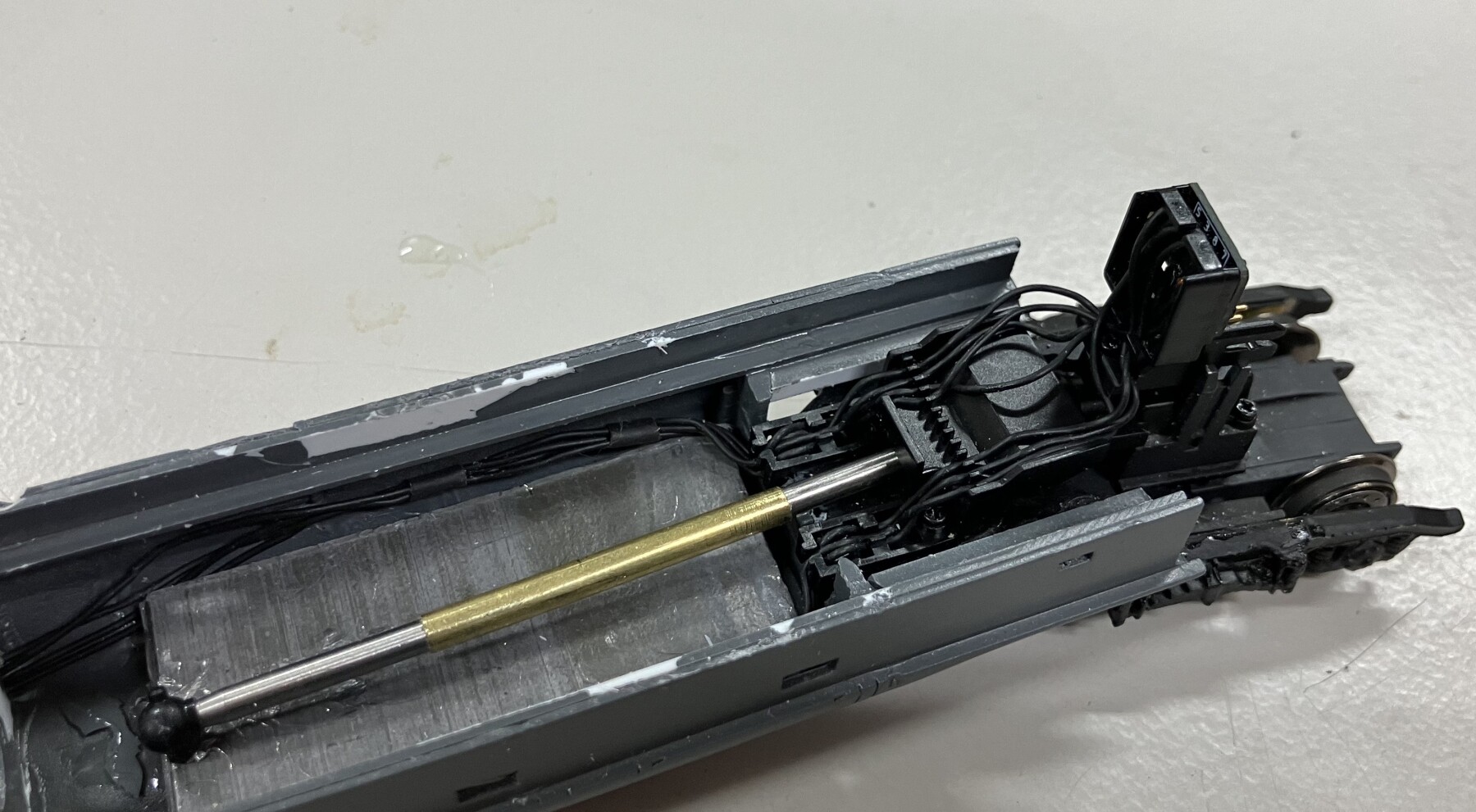

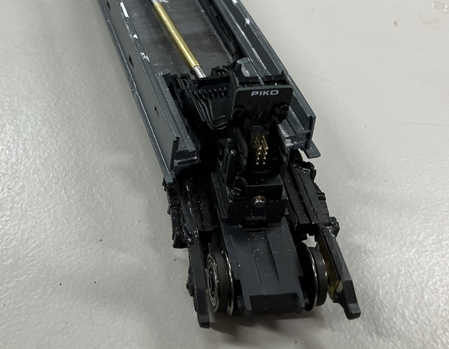

Zo de Coo is omgedraaid. Was even wat werk om de bekabeling vrij te maken maar ik hoefde alleen de motor los te solderen en kon daarna de boel om te draaien. Vervolgens monteren en de bekabeling netjes wegwerken. Dan is dit het resultaat.
Hier de acht polige overgang tussen CDk en Coo
Hier de tien polige overgang tussen Coo en Co
Hier een overzicht van de Coo eindsituatie.

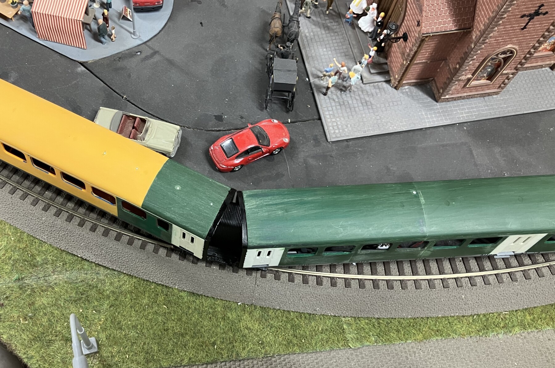

Ik ben vervolgens bezig gegaan met de bak overgang van de Jakobsdraaistellen. Ik wou proberen om een weergave te maken van de rubberen buitenbalgen. Ik kreeg het idee van de Giruno, die heeft windgeleiders aan de kopwanden. Kijk maar.
Ik heb dit nagemaakt van een paar stripjes kunststof en een dak strookje. Even provisorisch vastgezet en een likje zwart voor het beeld en dan krijg je dit.
Ik vind het geslaagd.
Rob

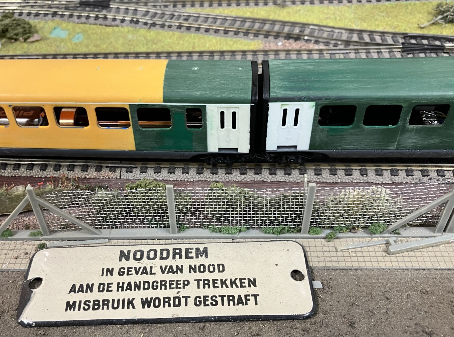

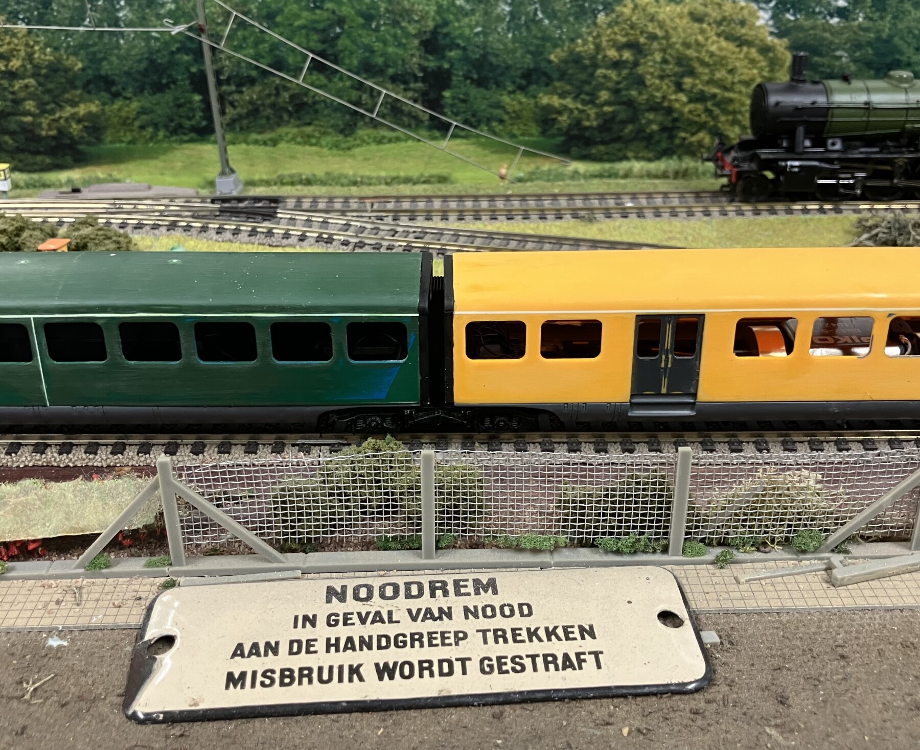

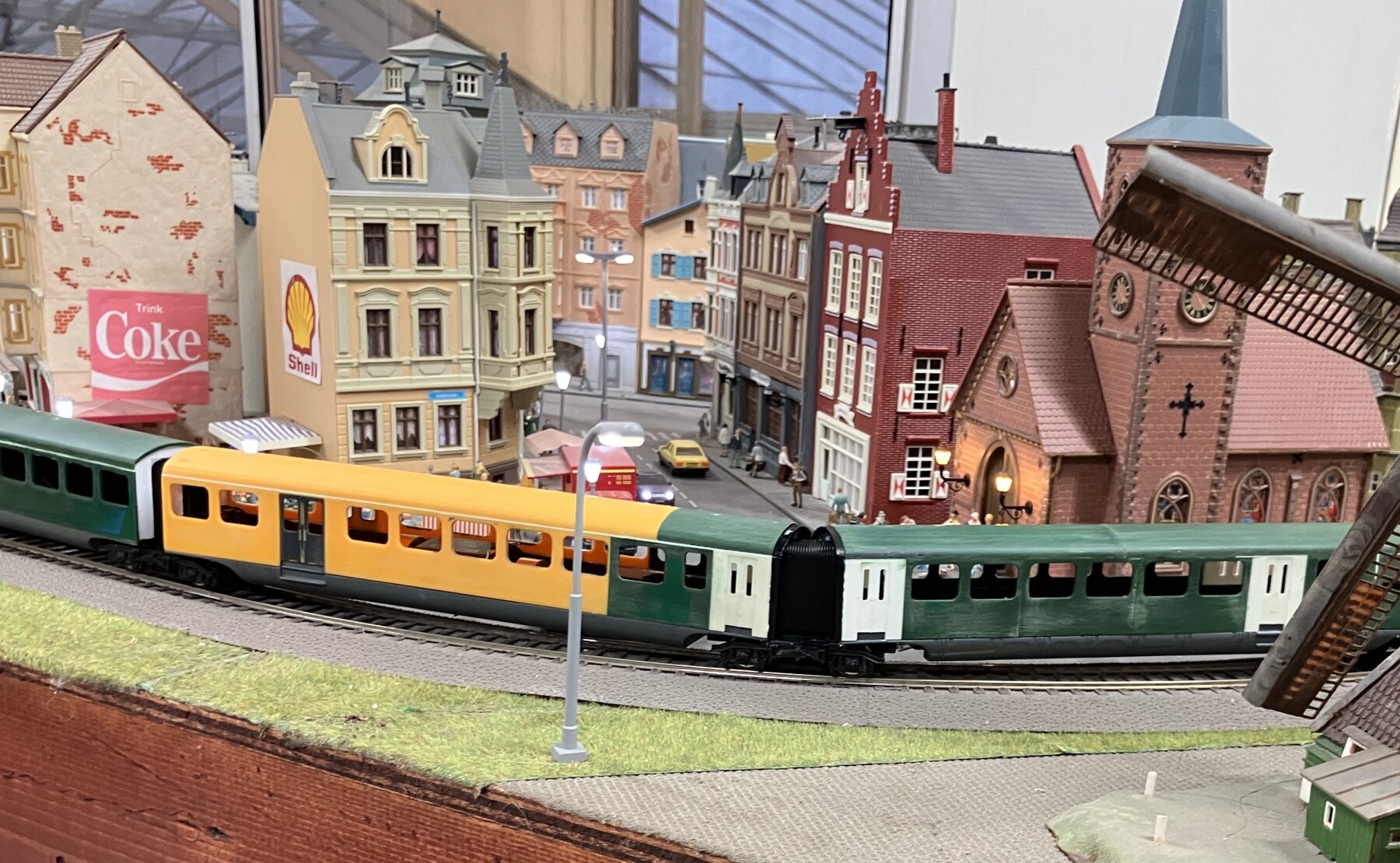

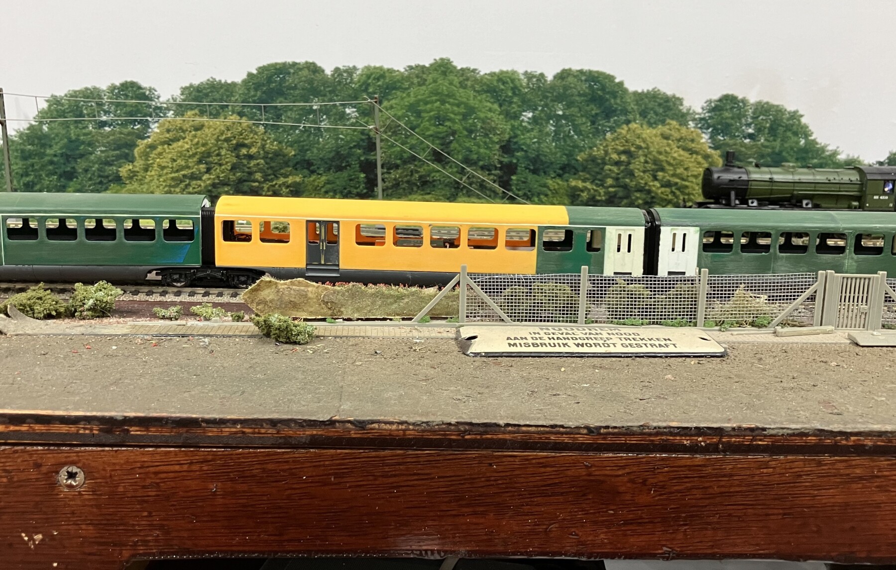

Vandaag de verder gegaan met de bakovergangen. Een gesloten treinbeeld  met rubberen zeilen over de bakovergangen zal altijd wel lastig blijven, maar ik denk dat ik op deze wijze een heel eind kom. Gewoon een paar simpele kunststof stripjes en een reepje Lima dak. Hier een paar foto's van het treinstel in 'geduwde' stand dan zijn de overgangen nagenoeg dicht.
Hier de overgang tussen de ABk en de Cr
De Cr en de Co
De Co en Coo
Als ook nog de kopwanden zwart worden gemaakt dan lijkt mij het prima oplossing.
Deze oplossing is ook prima bruikbaar voor de hondenkoppen in de bloedneus uitvoering en de beneluxen want die hebben dit ook in het begin gehad

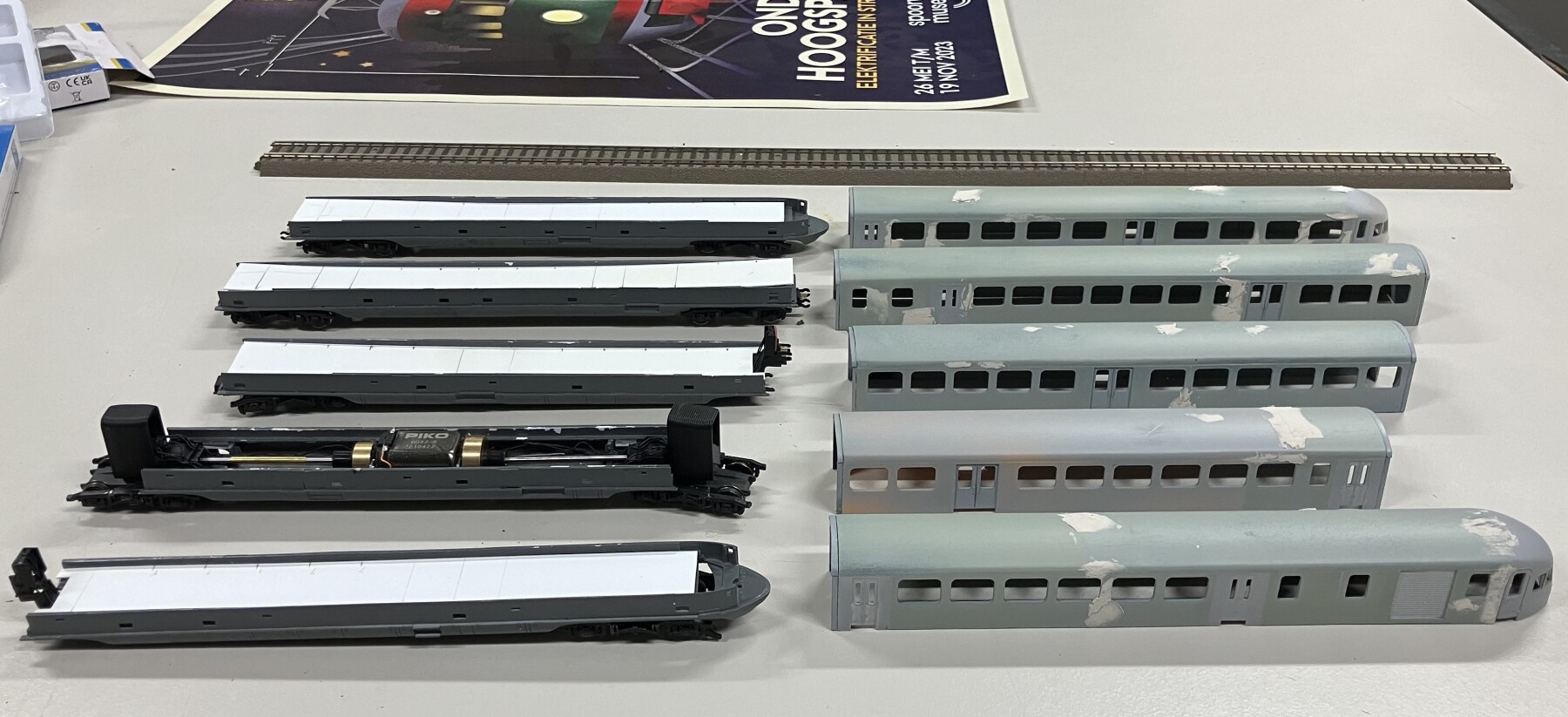

Vandaag begonnen met het schilderen. Eerst maar een laagje primer erop gespoten om beter te kunnen zien waar nog verbeteringen mogelijk is. Terwijl de primer aan het drogen is ben ik begonnen met de vloeren voor het interieur. Vervolgens daar op aangegeven waar de scheidingswanden en de banken moeten komen. Voor de banken zelf maak ik gebruik van een hele zak met FRIE bankjes.
Toen de primer voldoende droog was met wat plamuur de naadjes weggewerkt
Nu nog een sessie met waterproof schuurpapier om de kappen mooi glad te maken. Dan kan ik verder met de daken voorzien van alle details.
