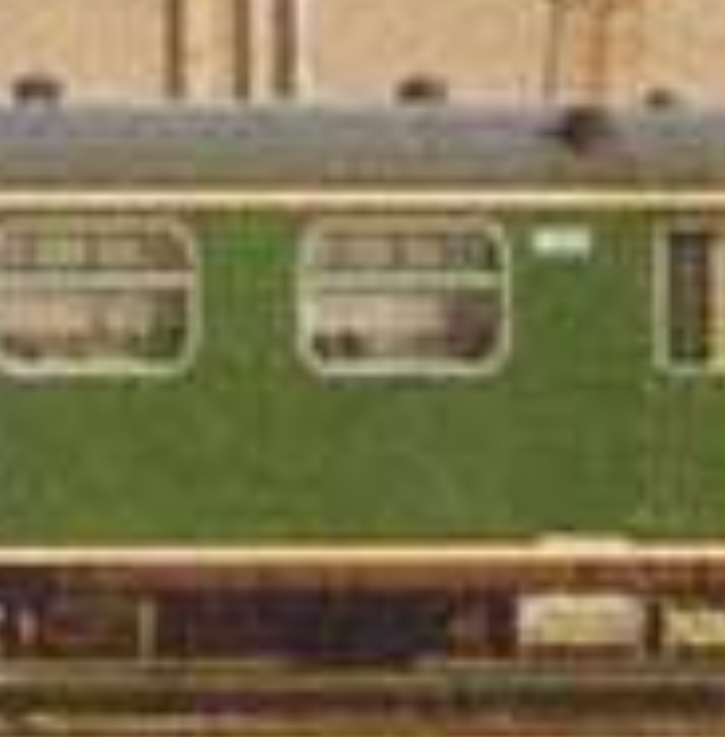

Ja, het is waarschijnlijk wat te licht, al hangt het behoorlijk van de foto af waar je het mee vergelijkt. Bijgevoegd fotocitaat van de Seinarm site lijkt er dan weer heel behoorlijk op:
Enfin, ik ben helaas nog niet aan spuiten toe. Elke keer wanneer ik denk dat ik er bijna ben zie ik weer iets wat anders of beter moet. Tragische bezigheid dat modelbouw  ;)

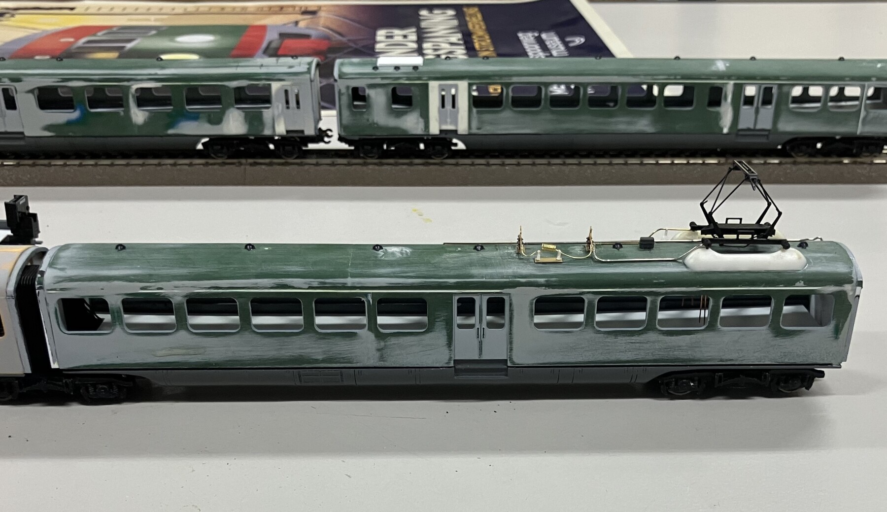

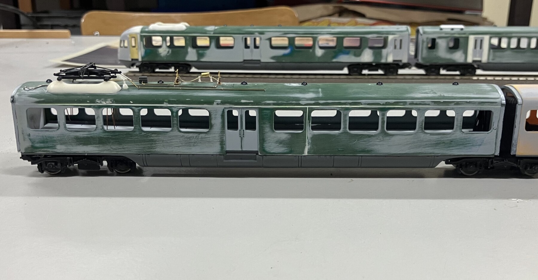

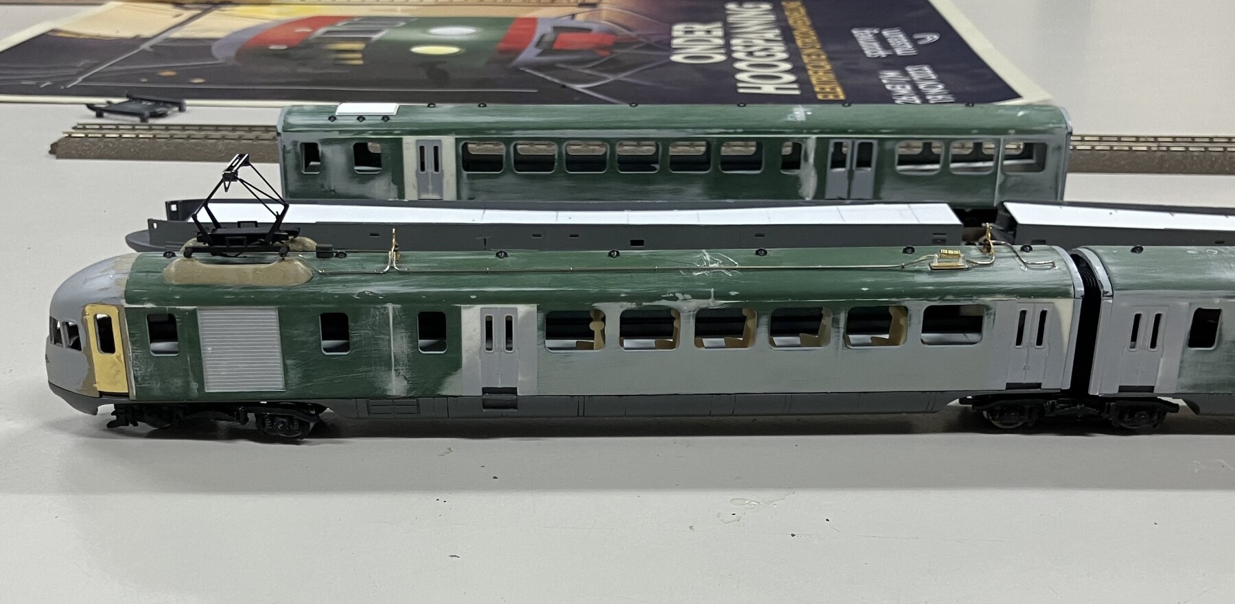

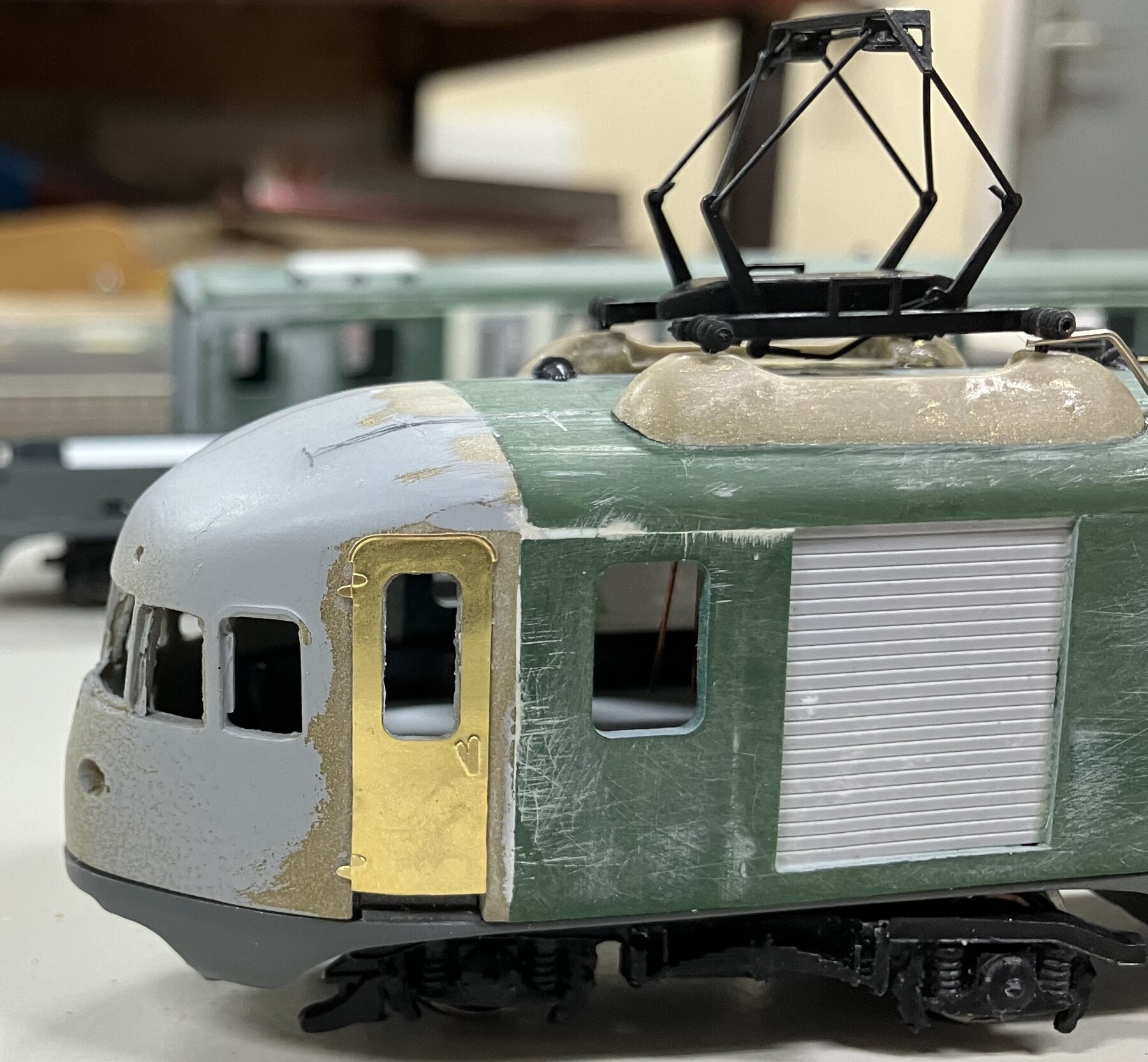

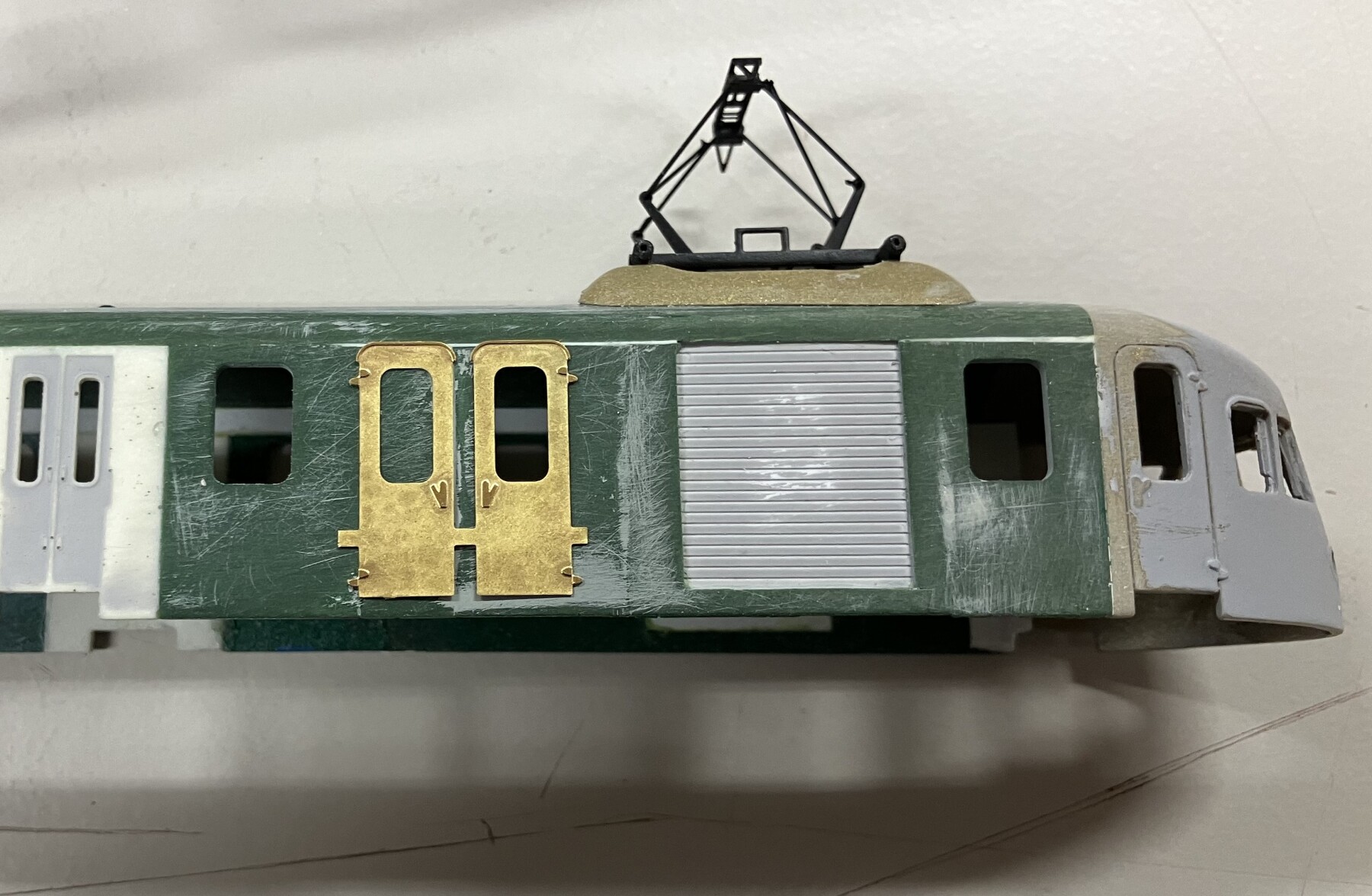

Vandaag twee dingen gedaan. Als eerste heb ik de cabinedeuren vervangen door messing opdekdeuren van FRIE. Door alle schuuracties waren de details van de cabine namelijk verdwenen.
Voor de mensen die niet weten wat de opdekdeuren van FRIE zijn hier heb je ze. Ze zijn flinterdun maar vallen daardoor niet op.
Zo ziet dan het eindresultaat er uit.

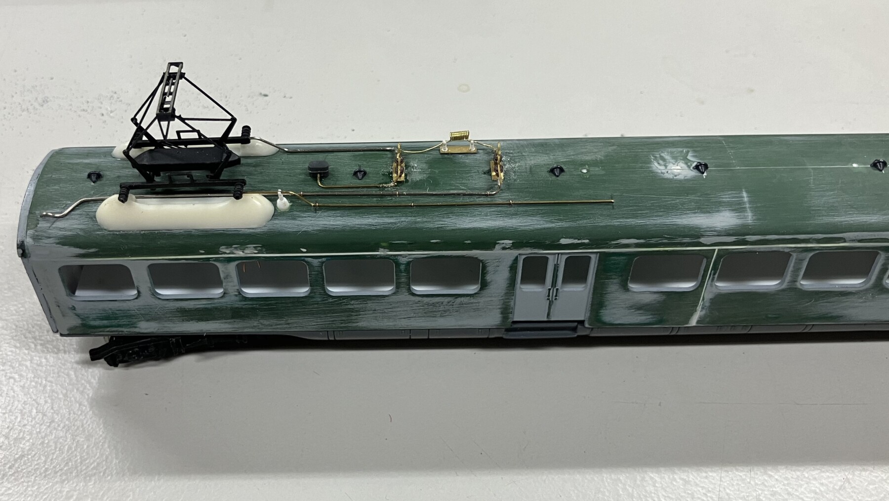

Daarna ben ik begonnen met het aanbrengen van de hoogspanning bekabeling en de overspanningsbeveiliging op het dak.
De experts onder ons kunnen nu zien voor welk kleurenschema ik heb gekozen

Vandaag niet veel kunnen doen want ik had bezoek in de studio. Was erg gezellig (y)
Toch nog wat kunnen afmaken, de hoogspanningsbekabeling op de Co.
Ik vind het toch knap dat op zo een klein oppervlak nog zoveel wisten te plaatsen. Het duurde wel een tijdje voordat ik door had hoe het een en ander liep.
Wat hierbij heel erg handig is om foto's van de daken van bovenaf. te hebben maar die zijn redelijk schaars voor zowat alle treinstellen. Maar in dit geval had ik geluk want als je een trein op zijn kant legt dan zie veel meer ;D
