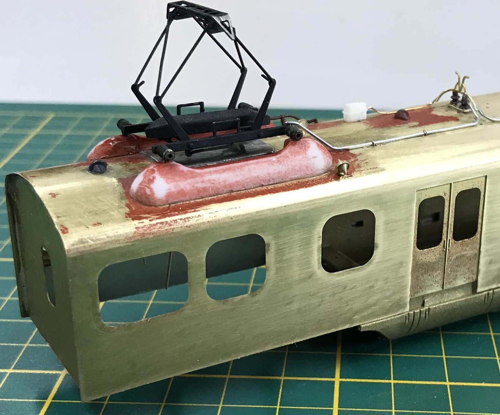

Bouwvraagje: jij hebt de kano's bij de stroomafnemers verwijderd. De Lima zijn inderdaad wellicht wat oversized; wat voor vervanging ga jij daarvoor gebruiken? (Misschien heb je dit al eerder beschreven, maar ik kon het niet zo 1-2-3 terugvinden). Ik heb de oorspronkelijke meegegoten exemplaren 'gewoon' laten zitten; maar ben nu met twee Mat'35-ers bezig en dan komt het eigenlijk niet zo mooi uit met de ventilatoren op het dak (die ze pas later na indienststelling kregen). Ik overweeg de meegegoten exemplaren nu ook te hergebruiken...
Succes met de verdere verbouwing!

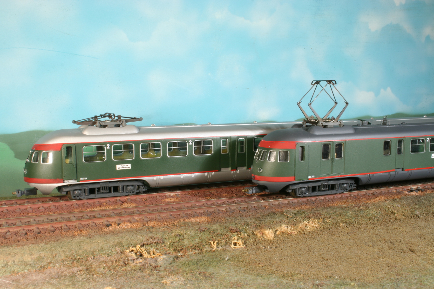

Peter,
Ik heb de stroomlijnkano's van FRIE gebruikt. Dat zijn losse gietdelen die bij hem kan bestellen. In mijn draadje over de mat' 46 laat ik zien hoe ik ze monteer met behulp van een simpel malletje.
Stroomlijn kano's monteren
Dit heb ik ook gedaan met de mat'40
De mat'40 ElD-2
Je kan dan makkelijker de FRIE stroomafnemers monteren, zowel de BBC als de Metrovick. De aanboringen voor de steunen zitten in de FRIE kano's, je hoeft ze alleen te dooorboren.

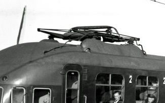

Misschien heb je deze foto gezien in de beeldbank NVBS.
Beeldbank NVBS
Beschrijving: De Metrovick-stroomafnemer boven de BCk-stuurstand van stroomlijntreinstel NS El2 204, gefotografeerd op het werkplaatsterrein van Leidschendam-Voorburg.
Fotograaf: Overwater, J.J.
Datum: 01-06-1942
Bestandsnummer: NEG1598-0654
Je ziet dat het hart van de ventilator gelijk is met de rand van de kano.

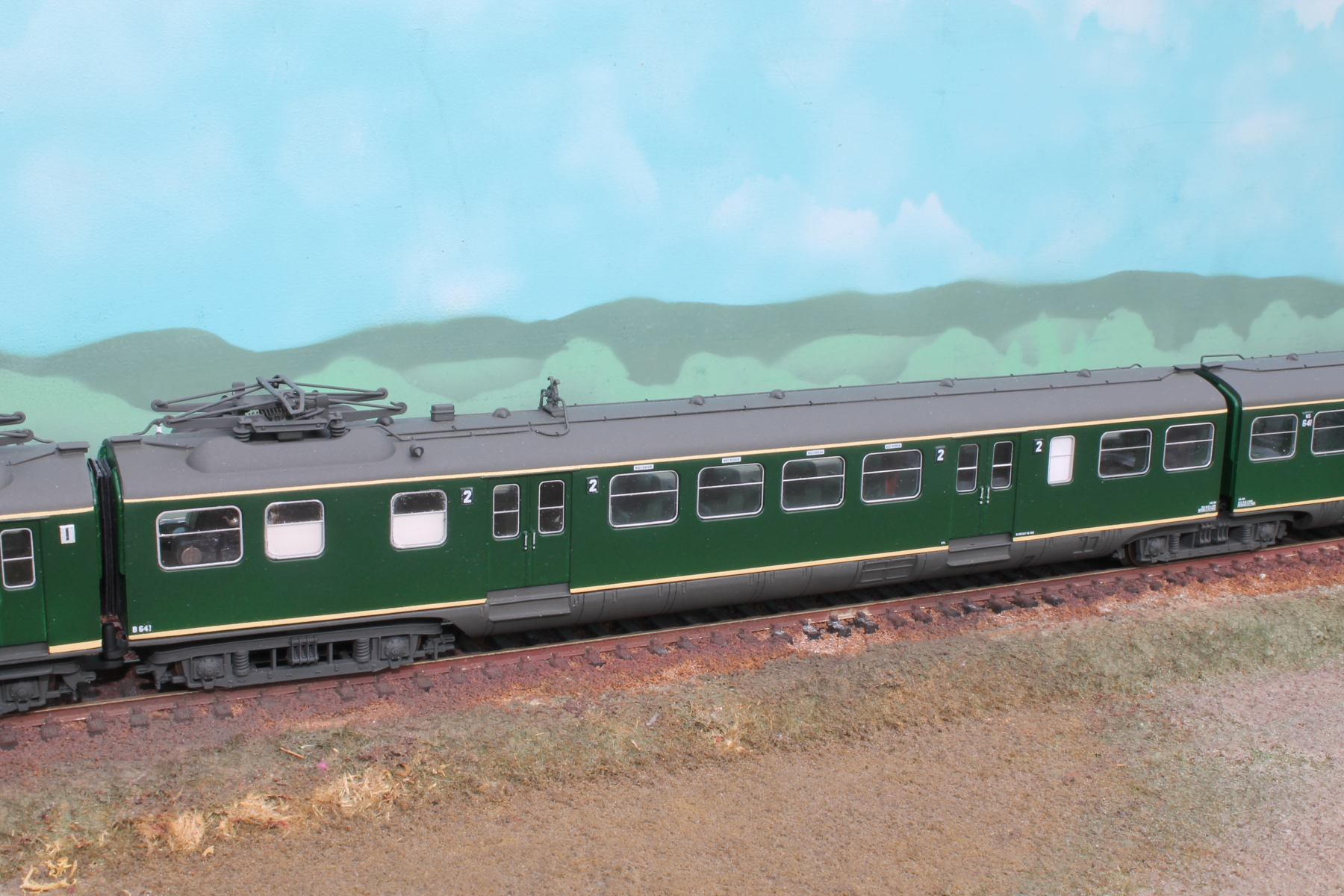

Ik denk dat er genoeg ruimte is, kijk maar hier de Cr van mat'46. Boven de keuken zit een torpedoventilator en daar is dan ruimte voor.
Hier de Cr/Br tussenrijtuig

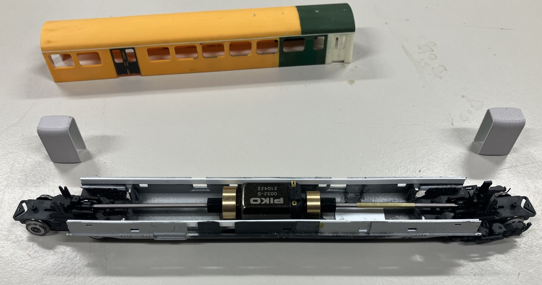

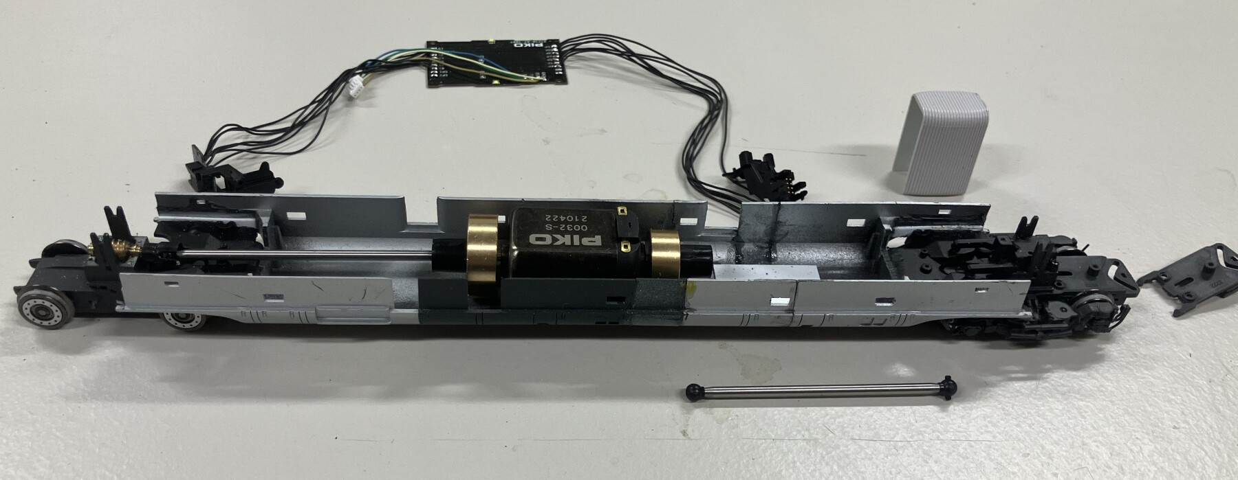

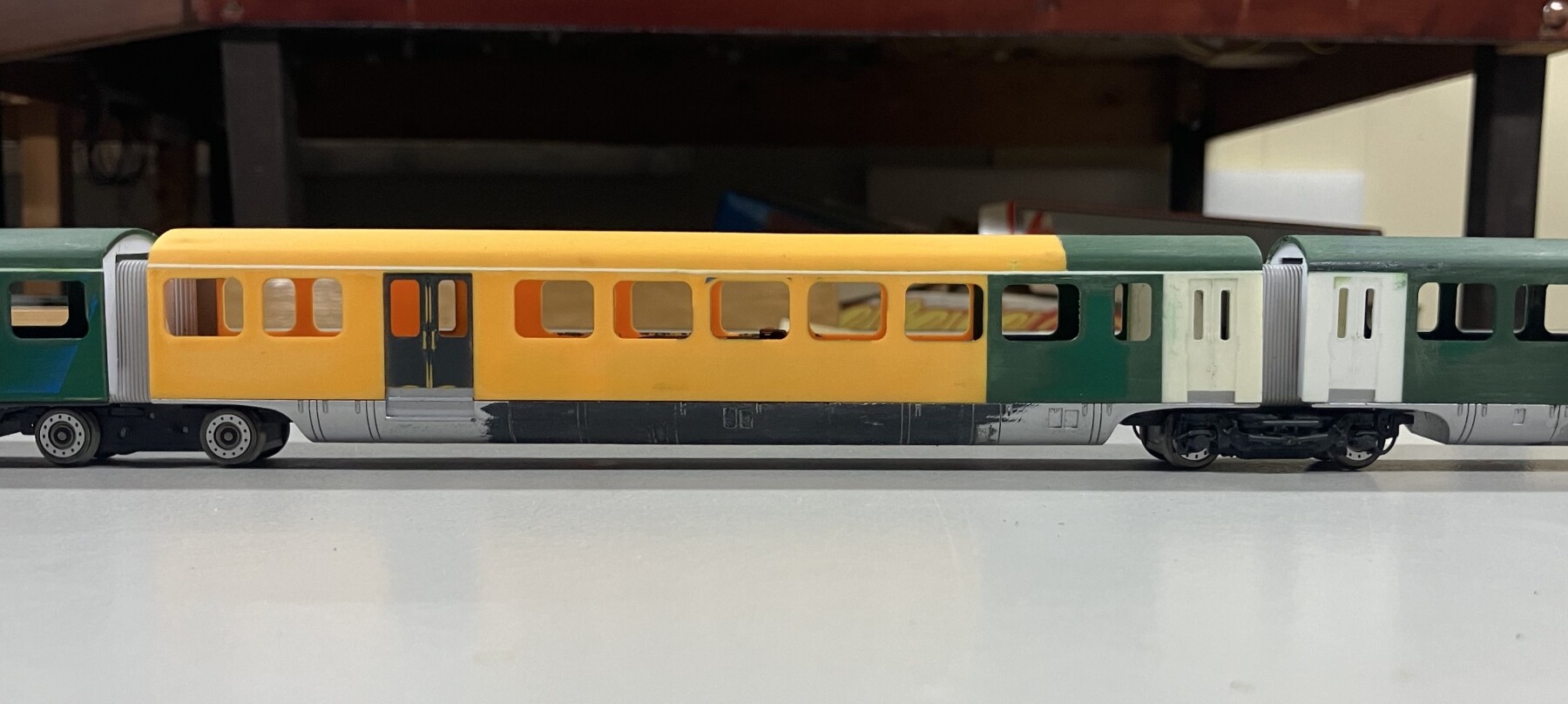

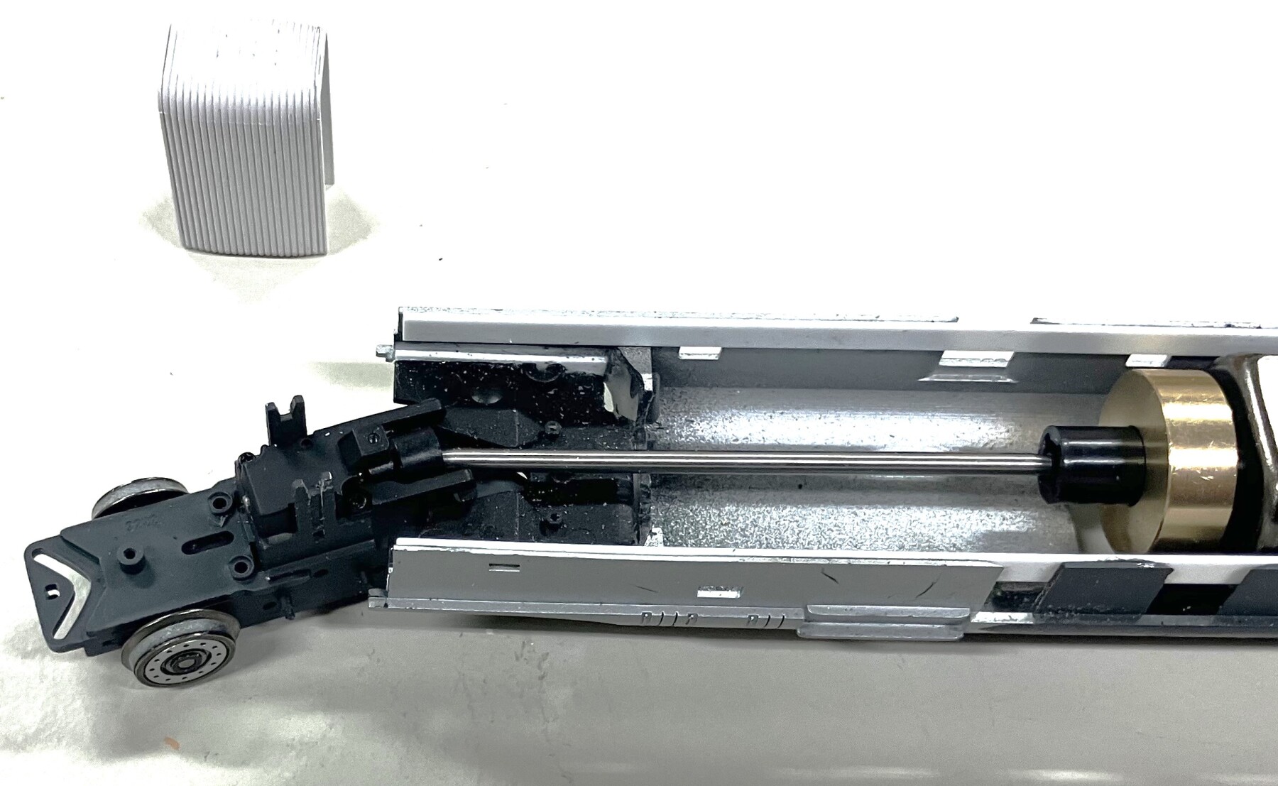

Ik heb van Piko de spare-parts van de Giruno besteld en onlangs binnen gekregen.
Daar even mee aan het stoeien geweest om te kijken of het past en hoe dit zal uitwerken voor het model. Hier de Coo met de aangedreven draaistellen de motor en de cardans . Eentje is duidelijk te kort en moet ik verlengen met een messing buisje.
De cardan as doorgeslepen want die is van staal. Een passend messing buisje had ik niet in de voorraad. Wel een die opgeboord moest worden, was ook zo gedaan met de Unimat draaibank.
Motortje tijdelijk vastgeplakt met een stukje dubbelzijdig tape en met een 9 V batterij erop gezet. En het werkt prima
Even een bochtje opgezocht en gaat ook prima.

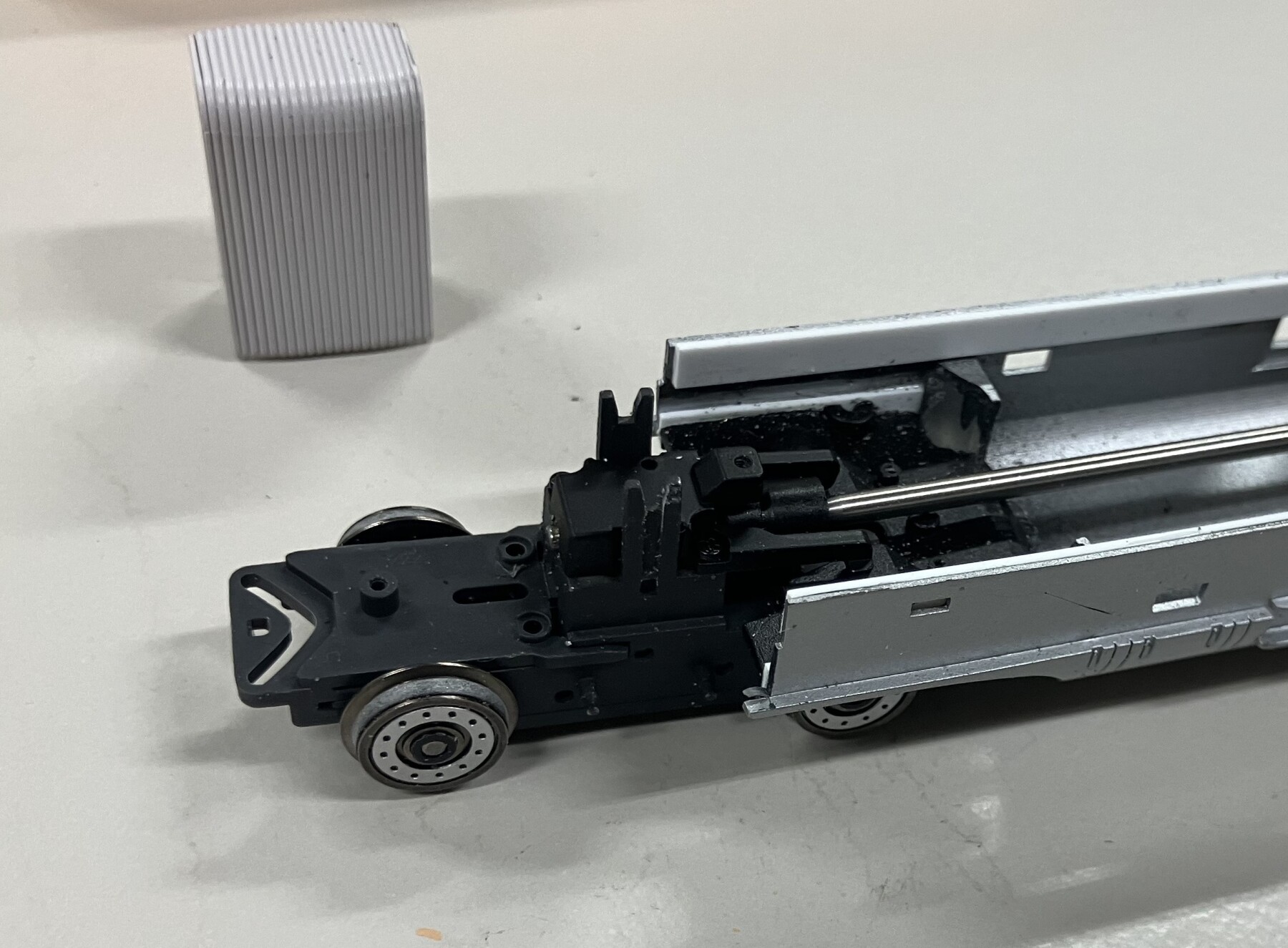

Hier een detail van een aangedreven draaistel
En hier met de maximale draaistel uitslag. De cardan as blijft gewoon recht liggen

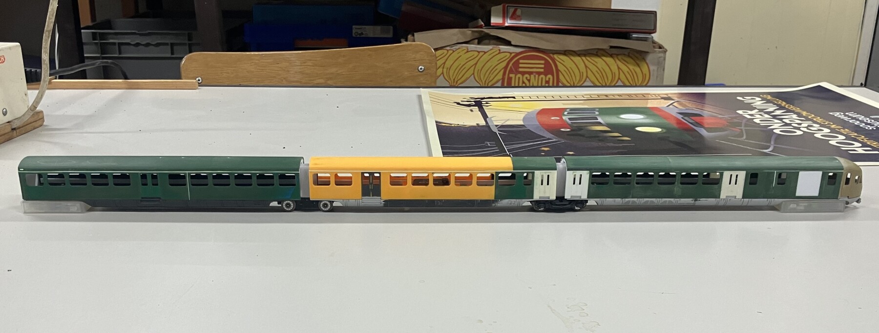

Provisorisch maar even de drie bakken in elkaar gepast. Dat ziet er goed uit.
En de motor is vrijwel niet te zien, ook fijn.
Dan kan ik nu verder met de onderstellen in elkaar zetten en afwerken.
