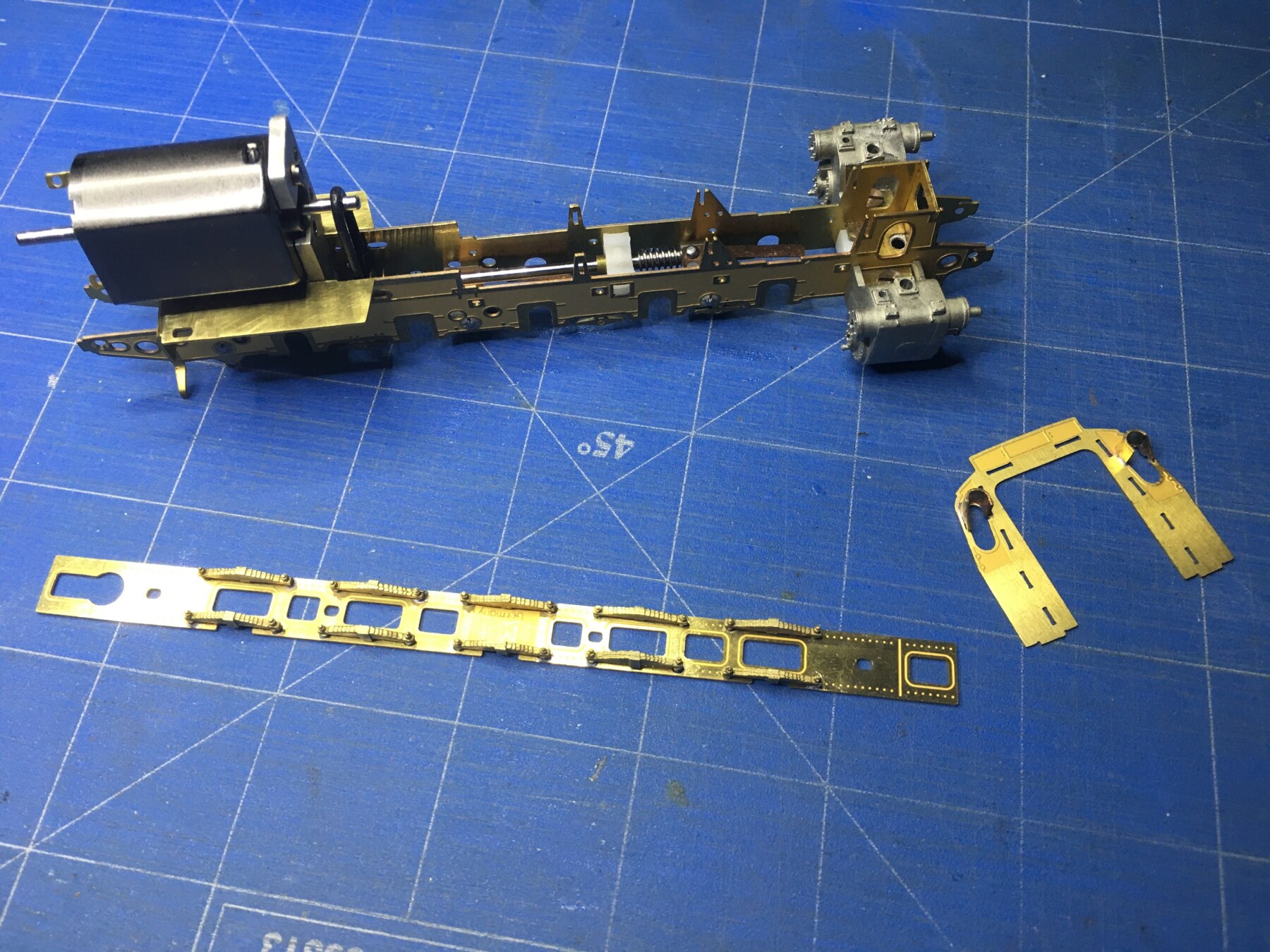

Ondertussen maar wat andere dingen aangepakt.
Een beetje oefenen met het solderen van messing, waar ik nog geen ervaring mee heb:
- De veerpakketten van gegoten messing aan de messing onderplaat gesoldeerd.
- De 'Fensterschutze' aan de achterwand gesoldeerd (messing/messing).
Wat veel tijd vergt naast het braamvrij maken van de messing onderdelen en deze ontdoen van de oxidelaag, is te bedenken hoe je de te solderen onderdelen fixeert.
Vooralsnog ben ik tevreden over het resultaat.
Op de foto is tevens te zien hoe eenvoudig de Trix motor te vervangen is door de Chinese. Alsof ie ervoor gemaakt is.
Nu nog vliegwiel, poeli en vervangende O-ring.
Komt goed.
Groet, Bas

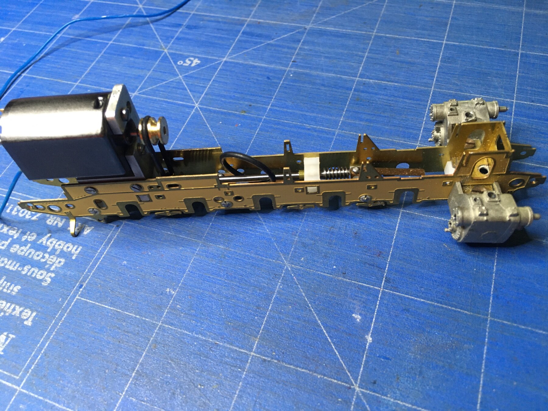

Ondanks zijn situatie privé heeft Rob een vervangende dubbele poelie voor me gedraaid, waarvoor veel dank!
Deze poelie past op de as van ø2,0mm van de vervangende Chinese motor.
Tijd voor een test, samen met de (dunnere) O-ringen die ik me had aangeschaft.
Vooralsnog heb ik maar 1 ring om de poelies gelegd.
Meteen al werd duidelijk dat de motor er flink aan moet trekken om de wormas in beweging te brengen. Dan hebben we het nog niet over de wielen, de sleepcontacten, de schuifbeweging, het gewicht van de loc, laat staan een trein die er achter hangt.
Het is voor mij maar de vraag in hoeverre deze motor beter presteert dan de originele Trix-motor.
Ik had ook de stroomopname willen weten, maar het lukt mij niet deze betrouwbaar te meten.
Voor zover ik weet moet je bij deze stroomsterkten hiervoor de 10ADC uitgang gebruiken van je multimeter, tezamen met COM-uitgang. Toch? En dan natuurlijk in serie geschakeld.
Ik krijg echter geen constante waarde te zien. De waarden wisselen constant op knippersnelheid.
Geen idee waaraan dat ligt.
Ook zonder de stroomsterkte te kunnen vaststellen, acht ik de snaaraandrijving weinig kansrijk. Je zou een loeisterke motor moeten hebben om de weerstand te overwinnen.
Maar toch, snaaraandrijving zou toch moeten kunnen? Ik heb ooit een Trix BR 221 omgebouwd met een setje van SB Modellbau die ook via een snaar wordt aangedreven. Die loc loopt nog steeds, zij het dat de overbrenging na een langere periode van stilstand slipt.
Ik kan misschien nog eens bij de O-ringen kijken die SB Modellbau levert. Een fractie minder strak maakt misschien veel uit, al wordt het risico van slippen weer groter. Een delicaat optimum.
Groet, Bas

Ik ben ineens toch wat positiever over de slaagkans van overbrenging met snaar.
Zojuist heb ik de wielen er maar weer eens onder gezet en een rijproef genomen.
Het blijkt dat de loc bij de (hoge) startspanning van mijn oer-test-trafo van Temsi meteen vooruit schiet.
Dat was met de originele Trix-motor wel anders:
Daarmee lag de aanvangsspanning (nog) hoger voordat de loc met moeite in beweging kwam.
Misschien dat het (nog) ontbreken van een vliegwiel een rol speelt.
Verder heb ik er nu een dunnere (enkele) O-ring in gemonteerd die minder spanning geeft.
En tenslotte is ook de wormas nog een keer gesmeerd.
Groet, Bas
