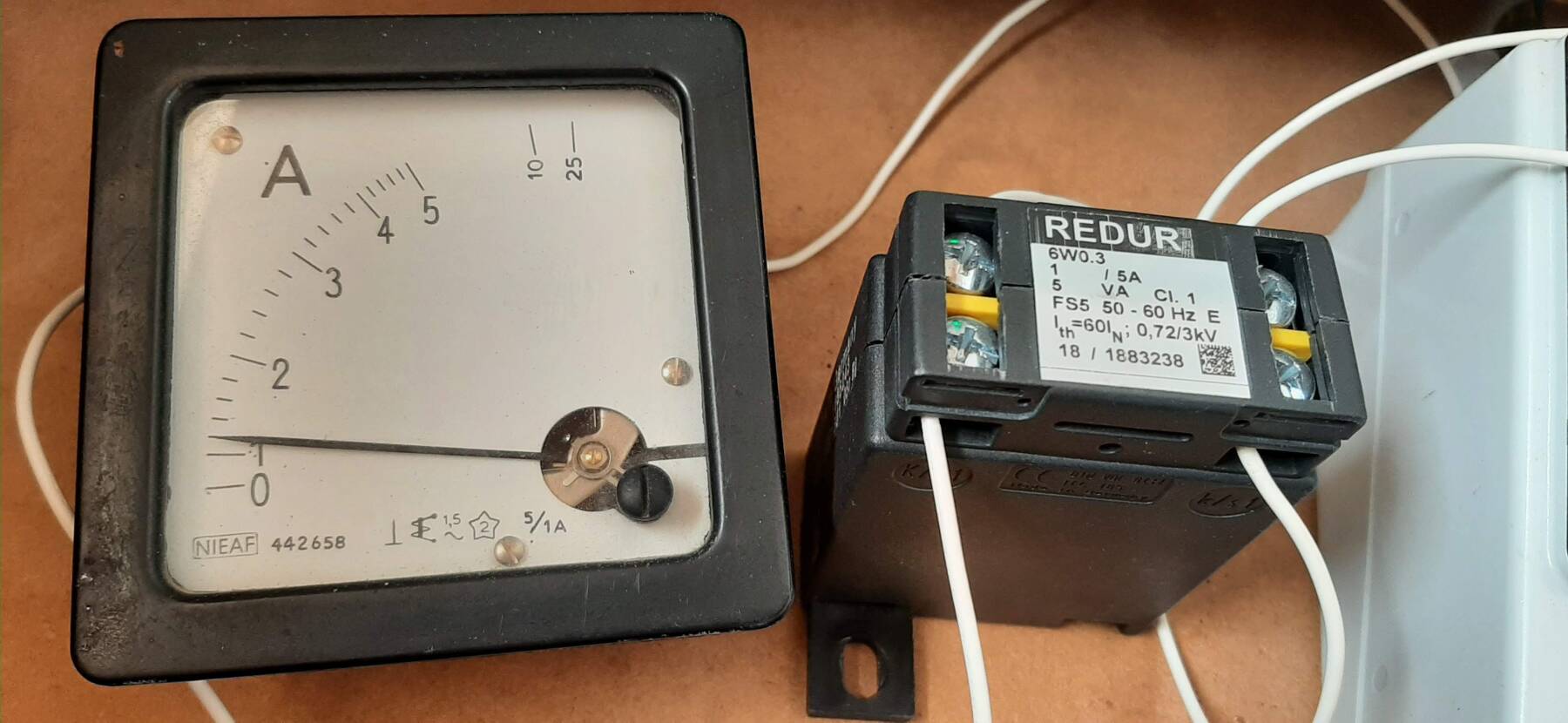

Ben even met die ampere meter bezig geweest, stroom trafo er tussen gezet,
Werkte niet zo als ik zou willen.
Toen maar zonder stroom trafo gedaan, ging gelijk een stuk beter, de aan wijzing, loopt niet gelijk op.
Welke stroomtrafo heb je gebruikt? En in welk stroompad meet je?
Stroom trafo 5 op 1 of andersom, allebei de mogelijk heden geprobeerd.
Had ik nog op mijn werk liggen, maar zonder trafo ging het goed.

Dat filmpje geeft maar af en toe in een flits de meters te zien, dus het is niet goed te zien wat er gebeurt.
Ik kan ook niet zien op welk meetbereik de multimeter staat.
Je hebt ook nog niet verteld in welk stroompad je meet. Als dat in de digitale stroom is, dan snap ik dat de stroomtrafo niet werkt, die kan de frequentie van de digitale stroom niet bijbenen.

« Reactie #95 Gepost op: 09 August 2023, 18:33:46 »
Bedankt voor de tip, nooit aan gedacht, terwijl mijn vak paneelbouwer is, all 44 jaar.....
Dat heb ik nu anders opgelost, meet nu de stroom tussen de trafo en de 6021, werkt perfect met die trafo.
Primair tussen trafo en 6021 de 5A aansluiting.
De 1A winding de meter op aangesloten.
Als je hem aandoet zie je een klein piekje.
Bij drie rijdende loc's met verlichting aan en een met geluid, kom ik op 1,5A.

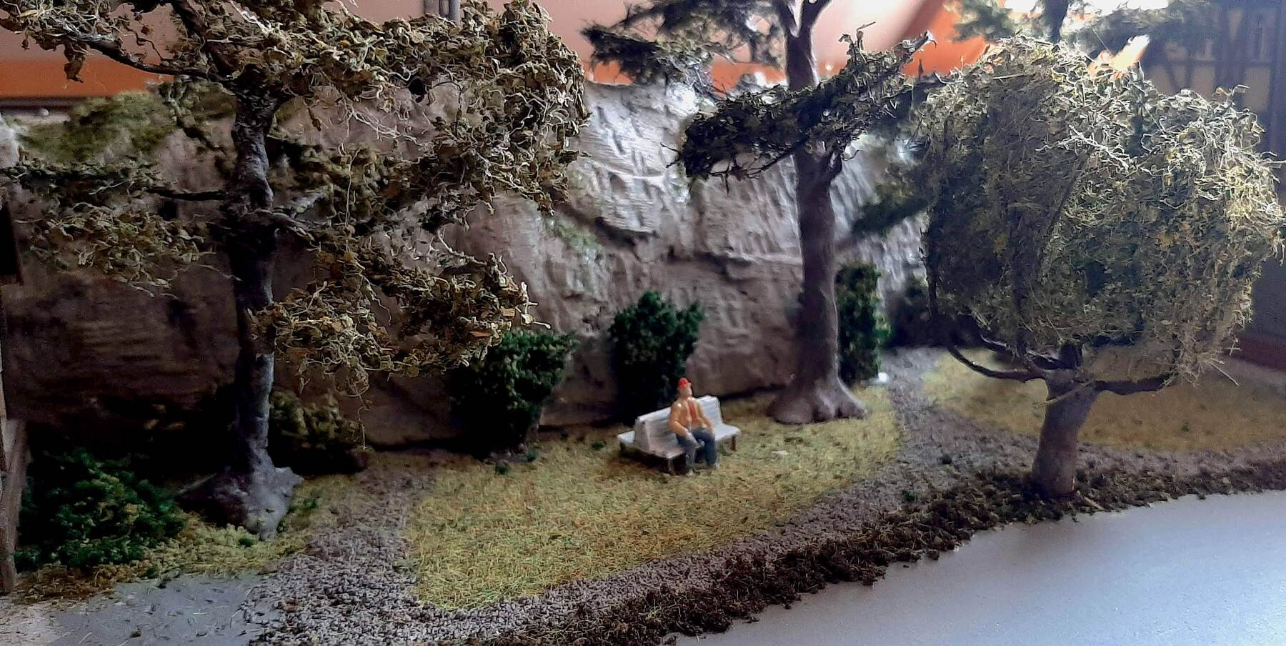

Nu dus wel een foto kunnen uploaden...
En een foto van het diorama, met meer groen.
Ik hou me al meer dan een halve eeuw bezig met elektrotechniek en toch zie ik ook nog wel eens een kleinigheidje over het hoofd.
Gemiddeld 0,5A per trein, dan is een heel realistische waarde.
Ziet er goed uit (y)
Daar wil ik wel meer van zien.

Ja bas heeft gelijk.
Dat smaakt naar meer Einte.
Gr Chris

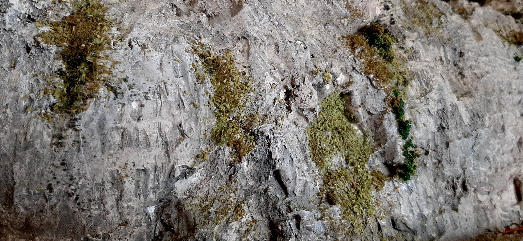

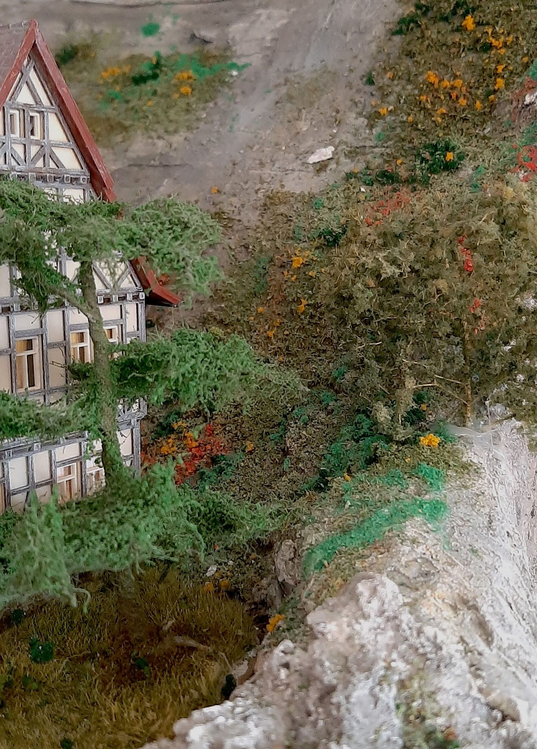

Hier nog een paar foto's.
Stukje berg van de baan niet het diorama.
Voor deze foto, moeten er een paar huizen weg, anders zie je het niet, volgens mij moet er nog het een en ander aan gebeuren, nooit zo een foto gemaakt.

Mooie foto's dit smaak naar meer.
 (y) (y) (y)
groetjes Guus
Even dan iets anders dat ik me (volgens mij) goed herinner uit mijn opleiding elektrotechniek, maar volgens mij moet je een stroomtrafo ook met een weerstand belasten om te zorgen dat bij onderbreking met de meter de stroomtrafo niet in rook opgaat.
Nu weet ik niet of het met zo'n stevig model bij deze zeer geringe stromen/spanningen ook een probleem is, maar er werd altijd uitdrukkelijk voor gewaarschuwd in mijn opleiding: zonder neemt de spanning ongelimiteerd toe, gaat uiteindelijk de isolatie naar de knoppen en is het gebeurt.
De baan ziet er zonder meer mooi uit ;)
  • Berichten: 27222
    • Pagina van klaas
Re: Modelspoor baan van Einte
« Reactie #104 Gepost op: 13 August 2023, 21:30:00 »
De meter is een weekijzermeter. Die heeft een zodanig lage impedantie dat er verder niks nodig is. Een weerstand zet je nooit parallel aan de meter, maar altijd in serie. De hele stroom moet door de meter lopen.
Bij kWh-metingen zetten we altijd een instelbare weerstand in serie om de stroomtrafo te belasten met het vermogen waarbij de nauwkeurigheid het grootst is.
In het geval van deze paneelmeter is een extra weerstand zinloos. Je kunt hem toch niet zo nauwkeurig aflezen.
