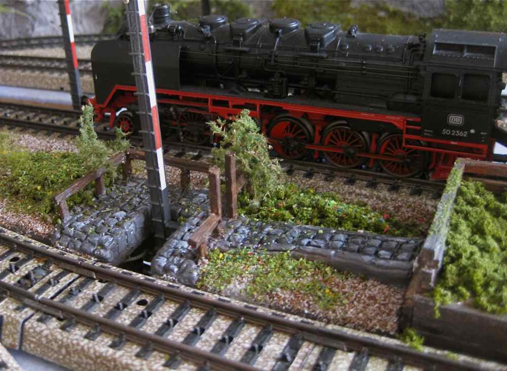

Die keien (kinderkopjes) heb je die zelf gemaakt?......die zien er goed uit!
Je zou eventueel tussen de keien her en der nog wat turf kunnen doen wat dan als mos/ onkruid zou kunnen doen lijken...

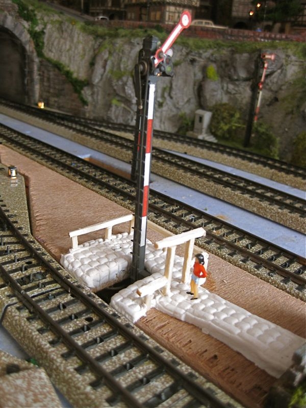

Die kinderkopjes, is gewone DAS klei met een malletje bewerkt.
Het is een hoop therapeutisch werk maar met een leuk resultaat.
Hier een paar foto's hoe je dat kan doen, van mijn vorige baan.
Dit was ook nog uitneembaar. tussen de rails in.
En die turf is ook wel een goed idee, het dorpje was toch nog niet klaar.

Dat doe je wel heel netjes met dat malletje!
Monniken werk :D

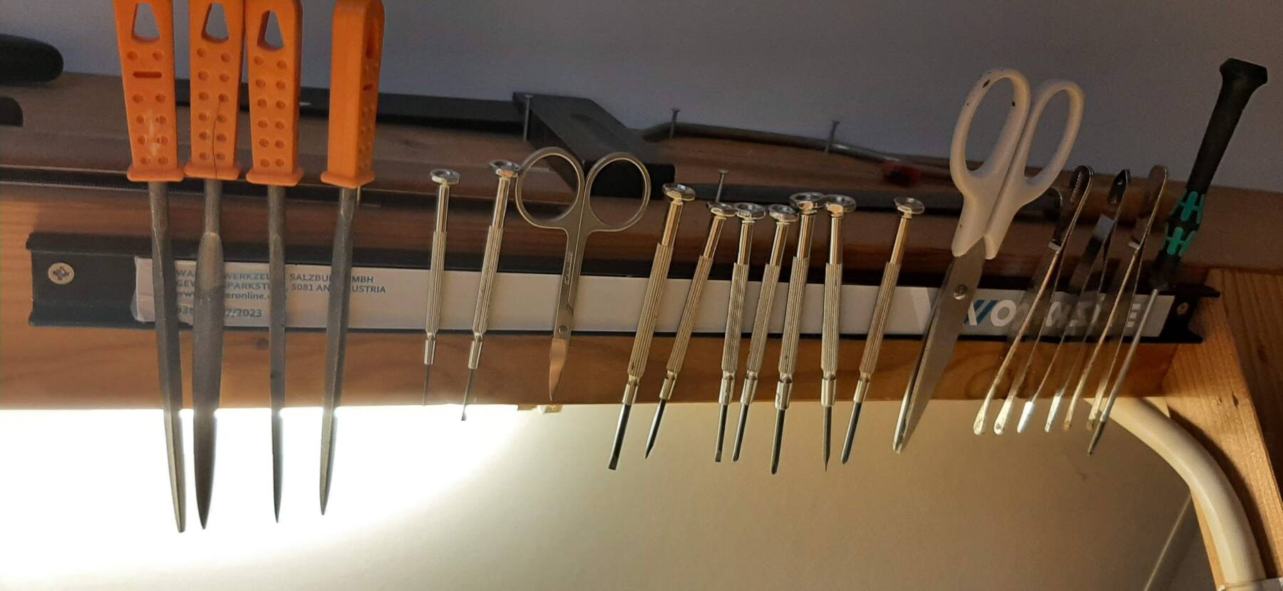

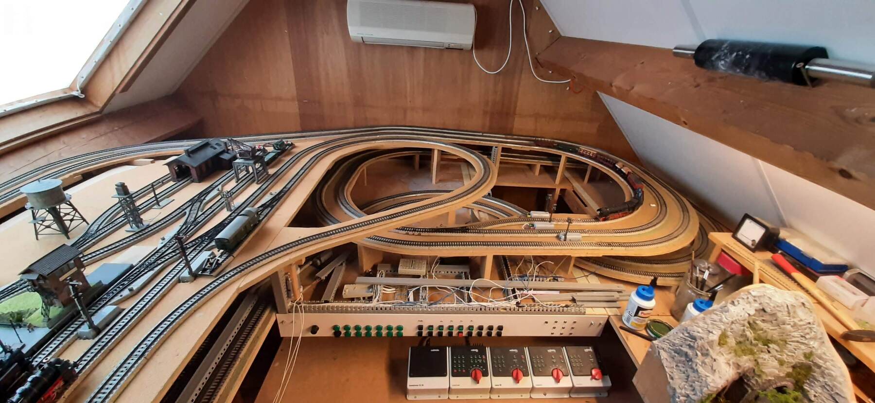

Een leuk idee, een magneet strip gekocht bij de ALdi voor 3 euro.
Hele sterke magneet strip.

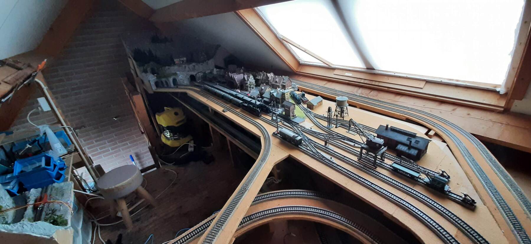

Foto uit het mangat van mijn baan, hoef er maar zelden doorheen, nu maar even een foto gemaakt.
Zoals te zien is de baan zo gebouwd dat ik overal bij kan zittend op mijn krukje.
Groeten Einte

De foto's geven een mooi overzicht van de baan (y)

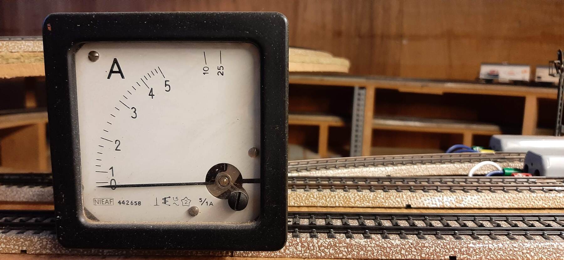

Hoi Einte
Staat er nu op de laatste foto een oude volt / (m)Ampere meter?

Staat er nu op de laatste foto een oude volt / (m) ampère meter?
Inderdaad een oude ampère meter, was ooit de bedoeling om hem in de rijspanning te inzetten.

Dat is zeker een krachtige magneetstrip!
En erg leuk om op deze manier je baan te zien  ;)

Hou je er bij die meter rekening mee dat die bedoeld is om achter een stroomtrafo te gebruiken?
Als je er 1 A door stuurt, zal de wijzer 5 A aanwijzen.

Leuke foto's  (y)
Mooi overzicht idd van je mooie baan!
P.s.
Goeie tip van die magneetstrip, ga eens kijken of ze die nog hebben :)

Hoi Einte  ,
inderdaad goed idee van die magneetstrip en jou baan ziet er ook leuk uit en dat je overal bij kan is goed doordacht top. (y)
Even gauw een foto gemaakt.
Heb nu een stroomtrafo op mijn werk gevonden, die misschien goed is die 5 op 1 of anders om te gebruiken.

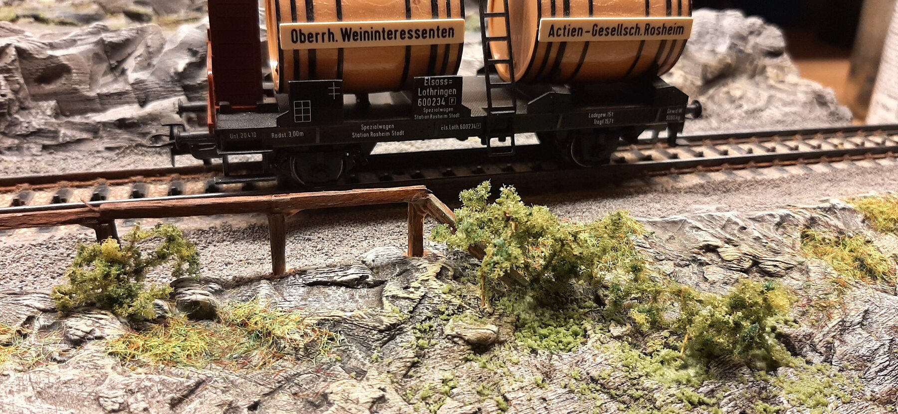

Wel weer op het diorama wat groen geplakt.
