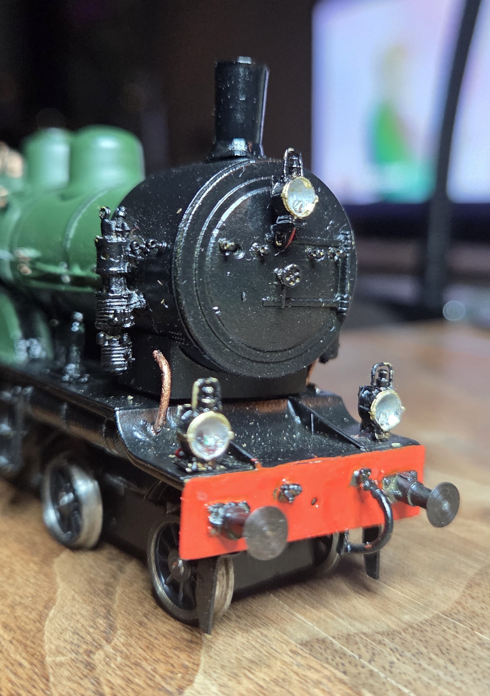

« Reactie #179 Gepost op: 12 August 2025, 22:54:18 »
En het front smoelt nu ook, nog uitzoeken hoe die mini ledjes 3V gaan krijgen  :P
3 of 4 lagen Humbrol hebben de bufferbalk echt rood gemaakt.
Hier en daar het zwart weer bijtippen en dan in de transparante zijdeglans.
En dan de stroom terug!
