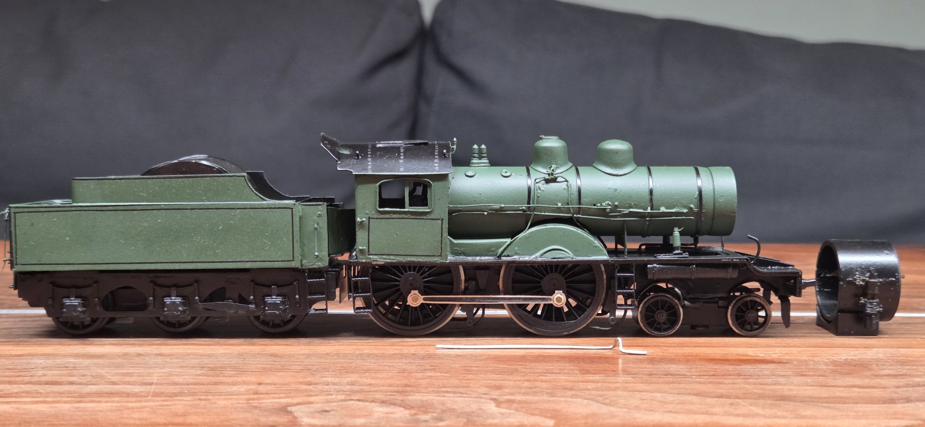

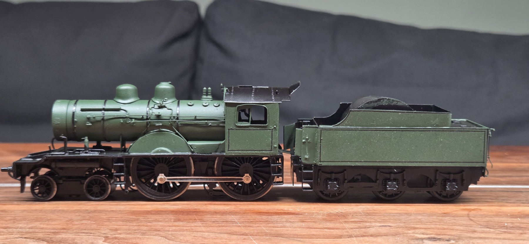

En na uren afplakken een half uurtje spuiten en nu dus in kleur.
Het onderstel, drijfstangen, de wielen en het chassis van de tender zwart.
De rookkast er nog even afgelaten ivm uitharden.

« Reactie #174 Gepost op: 04 August 2025, 11:32:55 »
Met een knipoog naar de bekende verschillen, vind ik het toch een sprekende NS2100 geworden.
Mooi resultaat.
 (y)
